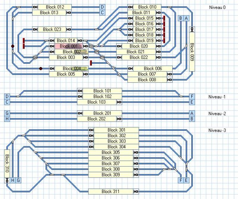

Reactie #48 Gepost op:
06 July 2010, 10:25:44 »
Ik denk dat ik er maar voor ga en de helling van 3,2% accepteer. Tevens heb ik het schakelbord gelijk ook maar in TrainCommander 7 ingevoerd. Er zullen zeker nog heel wat fouten inzitten maar daar komen we wel overheen.
Plaatje van het schakelbord in TC7
Op en aanmerkingen hoor ik graag.
gr. Harrie
Laatst bewerkt op: 06 July 2010, 10:35:33 door Harrie Denessen
Vanaf tijdperk IIIb. Intellibox 650 met Power 3, Traincontroller Silver, H0, Nederlands met Duits grensverkeer.
Matheus 18
Nog iets te plat voor Profi.
Berichten: 2513
Re:Project Tresland

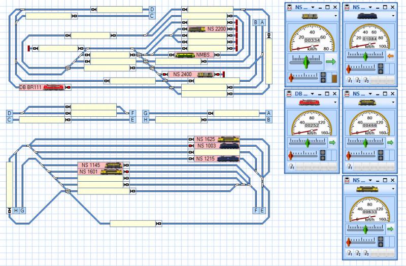

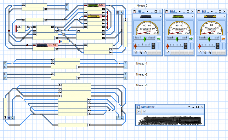

Re:Project Tresland
Reactie #51 Gepost op:
06 July 2010, 16:47:35 »
Ik heb het schakelbord in TC 7 aangepast en alvast een testritje gemaakt met de ingebouwde simulator. Het filmpje heb ik op mijn website geplaatst. Het filmpje is op de volgende link te download/bezichtigen.
http://tresland.nl/media/bestanden/tresland_tc.wmv
of op de volgende pagina
http://tresland.nl/media/media.html
Hier alvast een plaatje
gr. Harrie
Laatst bewerkt op: 06 July 2010, 16:53:41 door Harrie Denessen

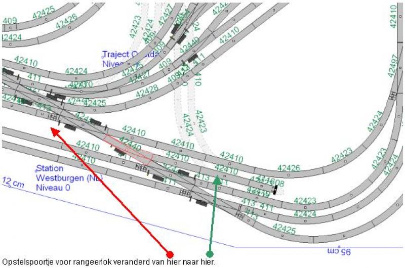

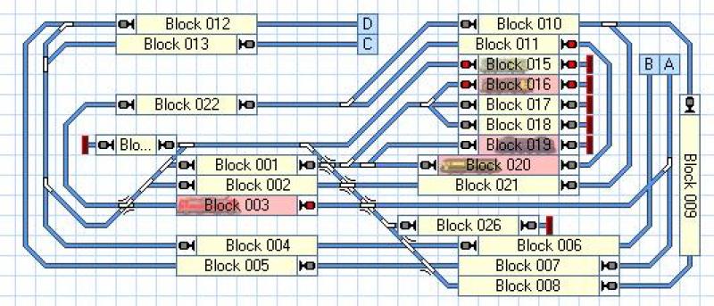

Harrie Denessen
www.grensspoor.nl
Berichten: 464
1001 uitdagingen te gaan
Re:Project Tresland
Reactie #53 Gepost op:
07 July 2010, 17:09:00 »
Filmpje is reeds ge-update. Zie
gr. Harrie
Harrie Denessen
www.grensspoor.nl
Berichten: 464
Re:Project Tresland
Reactie #54 Gepost op:
09 July 2010, 13:50:27 »
Ben wat aan het stoeien geweest met de indeling van de blokken voor Tresland. Ik wil dus voornamelijk rechts gaan rijden en heb hier ook de blokken voor ingedeeld en ingericht. Nu kwam ik tot de conclusie dat er op stations emplacement Westburgen een foutje zat. Ik had op dit station een klein opstelspoortje ingericht voor een rangeerlok. Deze zou als functie het wisselen/omkeren voor Duitse loks op Nederlands spoor moeten hebben. Eenmaal op dit opstelspoortje gereden was er geen mogelijkheid meer om hier vandaan weg te rijden omdat de eerstvolgende aangesloten blokken de inrijrichting blokkeerde of niet door een rangeerlok bereden mogen worden. Dit opstelspoortje heb ik nu de anderekant opgelegd (zie foto) zodat de rangeerlok dus "ongestoord" van richting veranderen zonder de hoofdlijn te storen. Wijziging ook doorgevoerd in TC7 (zie foto) blok 026.
Het blijkt dus toch handig te zijn als je va te voren lekker alles kunt testen.

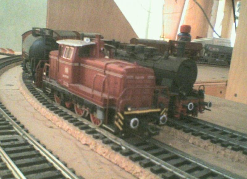

09 July 2010, 21:33:27 »
Hoi Harry.
Foto is maar afleiding, het moet over treintjes gaan toch?
V60 met railreiniger aan de haak.
Warm is het zeker.
Hier geven ze voor vanacht warmte onweders, gezien de belevenissen van leden in Frankrijk maar alvast mijn rubberbootje opgeblazen.
Nu afwachten maar voor de afkoeling.
Groetjes.
Matheus
