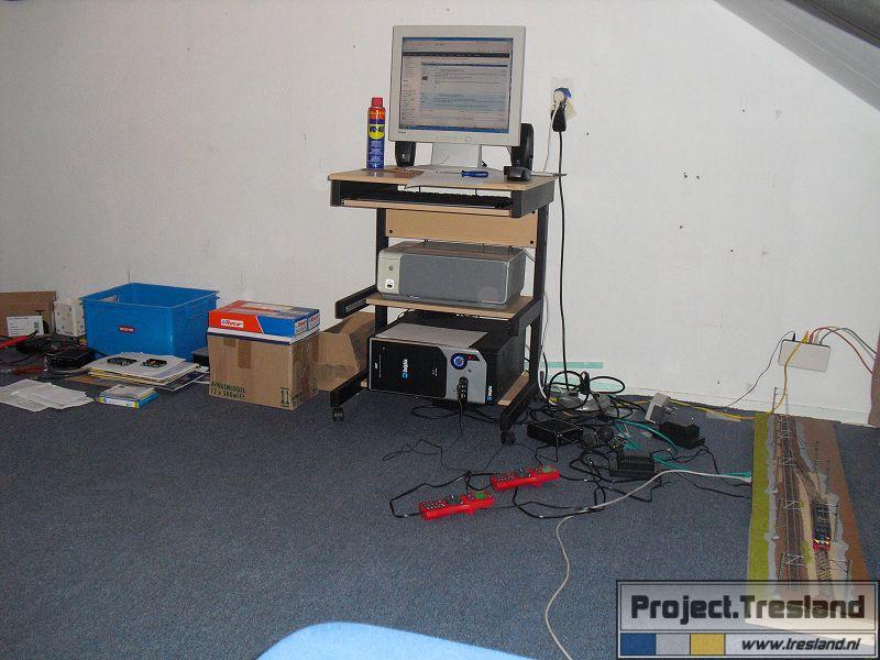

Ik ga beginnen met het frame aan de muur te monteren welke de basis zal vormen voor het schaduwstation. Dit frame voor het schaduwstation zal de basis voor de rest van het plan worden en zal degelijk worden uitgevoerd. Aangezien het een nogal complex baantraject is, op een vrij klein oppervlak, zal de constructie ook complex worden. De baan wordt deels "opgehangen"  om een zo groot mogelijke vrijheid onderaan de baan te creëren.
Hoe het e.e.a. zal verlopen volgt in de verslagen.
Zo ziet het er nu nog uit, maar morgen niet meer.
gr. Harrie
« Laatst bewerkt op: 26 July 2010, 23:14:32 door Harrie Denessen »
Vanaf tijdperk IIIb. Intellibox 650 met Power 3, Traincontroller Silver, H0, Nederlands met Duits grensverkeer.

Overlord
  • Berichten: 1583
Re:Project Tresland
« Reactie #104 Gepost op: 27 July 2010, 16:25:28 »
Harrie,
Is de printer nodig om de dienstregeling uit te draaien ;D ;D
