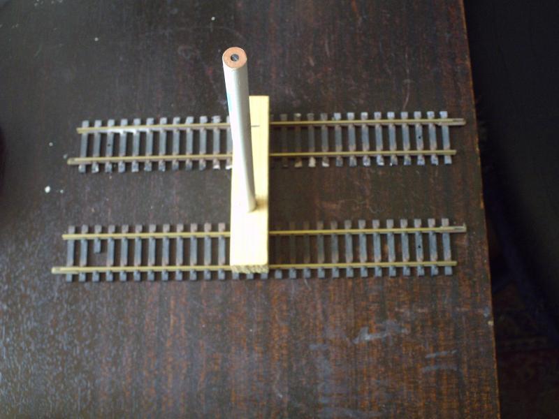

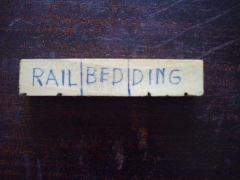

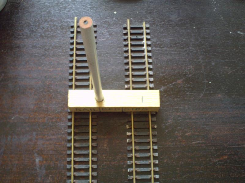

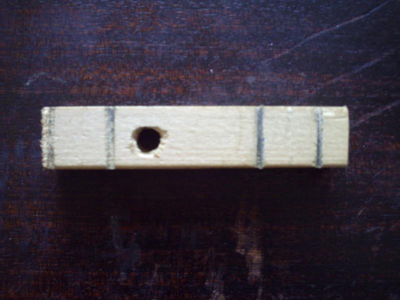

« Reactie #85 Gepost op: 15 September 2010, 21:12:44 »
Hoi Rinus.
Een simpel hulpmiddeltje is zelf te maken, een spoor volgens de laser recht gelegd.
De rest kan je dan aanpassen aan je wensen met een simpel houtblokje.
Naargelang de afstand tussen de sporen pas je dit gewoon aan.
Door gewoon verschuiven van het blokje plaats je het naastliggende spoor mooi naast het ander met de juiste afstand.
Mvg.
Matheus.
Rinus Rups
  • Berichten: 135
Re:Brennerbahn - HO
« Reactie #86 Gepost op: 15 September 2010, 21:16:04 »
Wisten jullie eigenlijk wel dat het station van St. Jodok in de gemeente Schmirn ligt (y)
Waar deze Nederlander woont.
 ;D ;D Ik had al zo'n vaag vermoeden.
Ik sluit niet uit dat ik een keer polshoogte kom nemen!  ;)
Rinus
Rinus Rups
  • Berichten: 135
Re:Brennerbahn - HO
« Reactie #87 Gepost op: 15 September 2010, 21:18:15 »
Hoi Rinus.
Matheus.
Bedankt Matheus!
