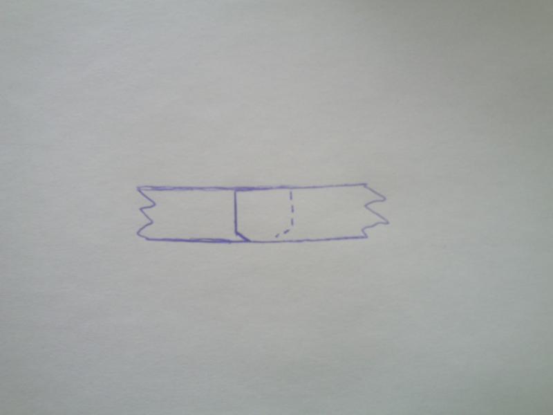

Jullie hebben denk ik traditionele BVL met portalen in gedachten? Die wordt het niet. O.a. om dat het niet past.
Ik zal even laten zien wat de bedoeling is aangaande de BVL. Ik denk dat dat wat meer helderheid schept.
Wat is de bedoeling? Men neme een strip metaal van 1 m, buigt deze in de gewenste boogstraal, klemt deze in positie en lijmt deze vast boven het spoor. Ik schat in +/- 5 min werk per strip.
Ben alleen nog op zoek naar de ideale lijm. Zou secondelijm kunnen (volgens de bison site wel) of toch beter 2 componenten- of contactlijn die wat minder snel drogen?
Rinus
Matheus 18
  • Nog iets te plat voor Profi.
  • Berichten: 2513
  • poging tot Steentje bijdragen.
Re:Brennerbahn - HO
« Reactie #65 Gepost op: 29 August 2010, 13:08:06 »
Hoi Rinus.
Jouw idee is goed, voor een goede houvast (persoonlijke mening) zou ik aan de bovenzijde eerst plaatjes styreen aanbrengen, breedte van het plaatje uitfrezen en deze met twee componenten lijm verlijmen, plaatjes bv.2 x 1 cm.
Neem om de 20 a 25 cm, deze geven nadien een goede verlijming met contactlijm.
Verder zou ik de strips met een cm overlappen, zie afb.
Zo heb je een mooie overgang zonder dat de panto's kunnen blijven haken.
Zo heb ik het ooit eens gedaan bij een van mijn N baantjes.

@ Overlord. Mooi. Een plaatje zegt toch altijd meer dan woorden.  (y)
@ AR. Draad is natuurlijk wel realistisch. Solderen in een dergelijk kleine ruimte lijkt mij echter best lastig! Hoe ga je dat doen?
@ Mattheus. Die overgang heb ik ook aan zitten denken. Ik denk dat ik de hoeken af frees met de dremel en de strips laat verspringen. Hiermee voorkom je dat de pantograaf blijft hangen dooreventueel hoogte veschil.
