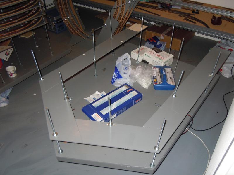

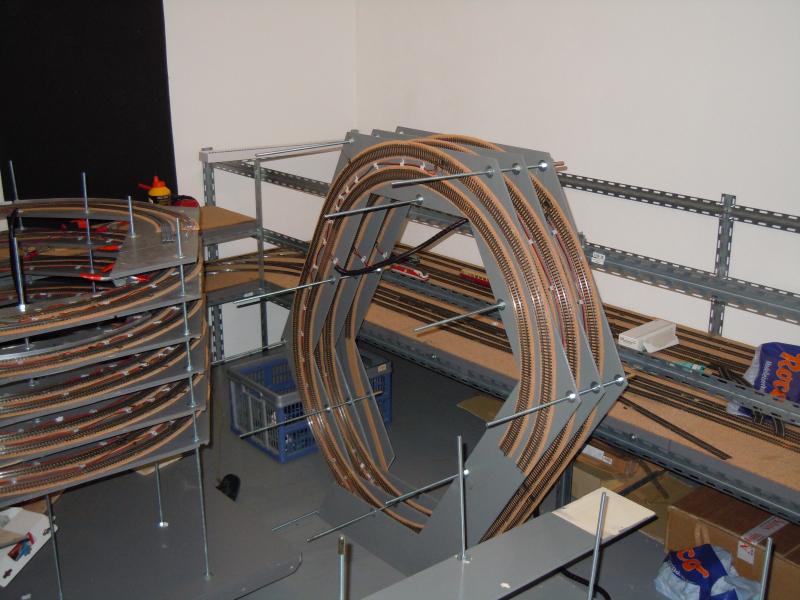

De plaatjes bij het plaatsen van een extra lus in de spiraal!
Rinus

Rijgedrag kan ik nu nog moeilijk volledig testen. De ovale spiraal is namelijk nog niet aangesloten op het schaduwstation, dus is het wat lastig om er een complete trein met rijtuigen doorheen te jagen. Ik heb tot nu toe getest met de ALn442/448 van Roco (2 * 31 cm). Deze loopt door beide spiralen goed.
Mijn afweging om een ovaal te bouwen was dat deze wat smaller kan zijn. Je compenseert de rijlengte namelijk met rechte delen. De boogstraal kan daardoor wat kleiner zijn. Een spiraal (cirkel) met grote boogstraal paste op die plek niet,
Mijn mening is dat het vooral van de ligging van je spoor af gaat hangen hoe goed/slecht je treinen door de spiralen heen lopen. Dit is moeilijker dan dat het lijkt, aangezien spiralen toch de neiging hebben te torderen, waardoor het vlak een helling naar buiten krijgt die je eigenlijk niet wilt hebben.
