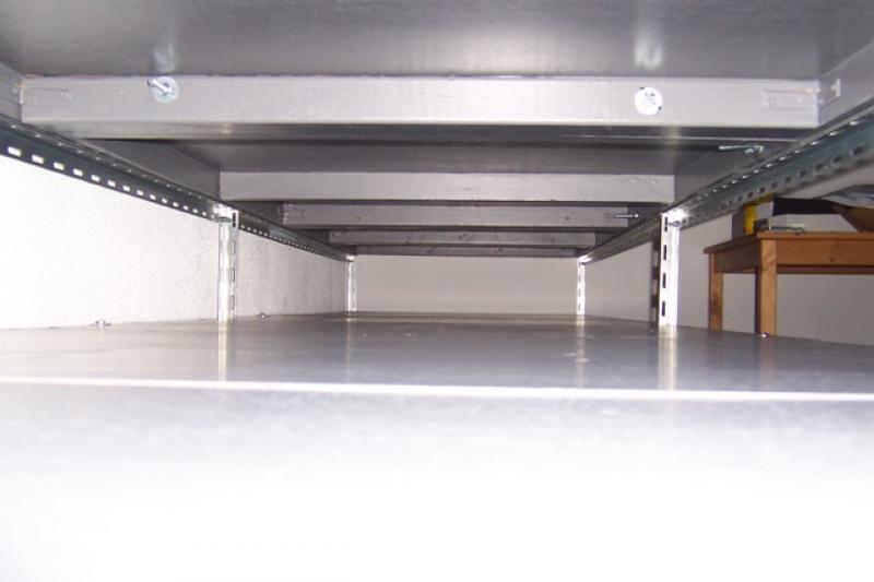

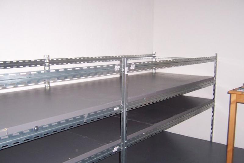

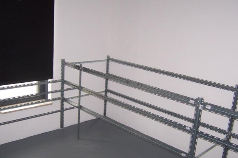

Frame is nu nagenoeg gereed. Het frame moet plaats bieden aan de modules voor de bovenbaan en de modules voor de 2 schadustations; hem moet dus sterk zijn. Daarnaast moet het ook eenvoudig zijn af te breken in geval van een verhuizing. Ik heb daarom gekozen voor stalen L-profielen van 27 x 27 mm te koop in elke doe-het-zelf-zaak. De liggers heb ik dubbel uitgevoerd en verlijmd en het geheel is met bouten vast gezet. Niet alleen stevig, maar tijdens de bouw ook flexibel (d.w.z. aan te passen ten gevolge van voortschrijdend inzicht
De modules voor het schaduwstation heb ik gemaakt van 9 mm dik multiplex op een frame van 44 mm balkjes. Stevig genoeg om er op te leunen en toch niet te zwaar. De modules heb ik voorzien van 2 laagjes verf. Staat wat netter en voorziet het hout van een extra beschermlaagje. Wel een tijdrovende klus overigens
. Om te komen tot een vlakke onderbaan heb ik de modules gefixeerd en uitgelijnd. Voordat de rails wordt uitgelegd lijm ik er nog kurkplaten.
Ben erg tevreden met het resultaat.
Voorzichtig aan ben ik ook al begonnen met de eerste spiraal. Het frame is te zien op de eerste foto's. Ik ben de spiraal nu aan het opbouwen en zal er in een volgende update wat verder op ingaan.

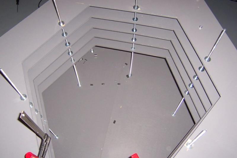

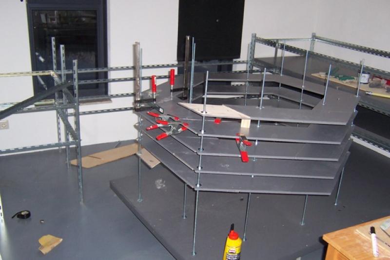

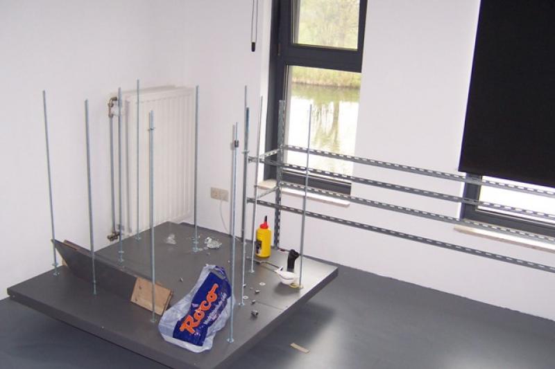

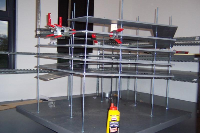

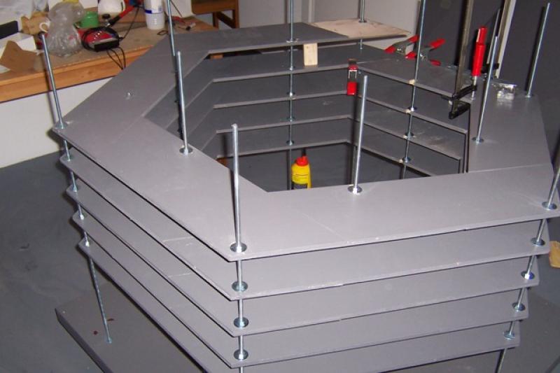

Zo na een dag flink doorbouwen, hier een paar foto's van de eerste en grootste spiraal van de baan. De spiraal gaat de treinen vanuit de bocht van Sankt Jodok verwerken en brengt ze naar het laagste schaduwstation. Dat ligt 54 cm lager.
Omdat ik de stijging binnen de perken wil houden, d.w.z. < 3,5%, heb ik gekozen voor een relatief grote buiten cirkel (553,9 mm) en een kleine stijging per ronde (90 mm).
Methode is die beschreven op
http://www.stayathome.ch/gleiswendel.htm
door Rainer. Dank ook voor de "Spiraal" draad op dit forum.
De gebruikte draadeinden zijn M8. Voor de secties zijn telkens 2 x 4mm multiplex plankjes gebruikt, welke ik heb laten zagen in een zagerij. Wel zo makkelijk en exact op maat en in de juiste hoek. E.e.a. is ook hier weer voorzien van een laagje lak en gemonteerd op een stevig frame. Latere zal ik nog een kurk laagje monteren.
De draad einden zijn licht getordeerd. Dit komt omdat de secties onder een hoek staan en vast gezet worden met twee bouten per draadeind. Het geheel is erg stevig. Mijn zware boor bleef er moeiteloos op liggen.

Bert van Gelder
Berichten: 4377
Re:Brennerbahn - HO
13 May 2010, 23:47:17 »
Rinus,
Mooi gemaakt, en netjes afgewerkt!
-Laat je die dikke plaat onder er aan zitten? Want anders heb je als nog kans op doorbuigen als je iets dunners gebruikt.
-Verder is het nu lastig rails te leggen, ga je e.e.a. weer demonteren?
-En heb je nagedacht over bovenleiding?
-En als laatste: vergeet de 'valbescherming' niet. Opstaande randen aan de zijkant. Volgens Murphy ontspoort de duurste lok, op het buitenspoor, naar de buitenkant.
Succes, gr,
Bert
