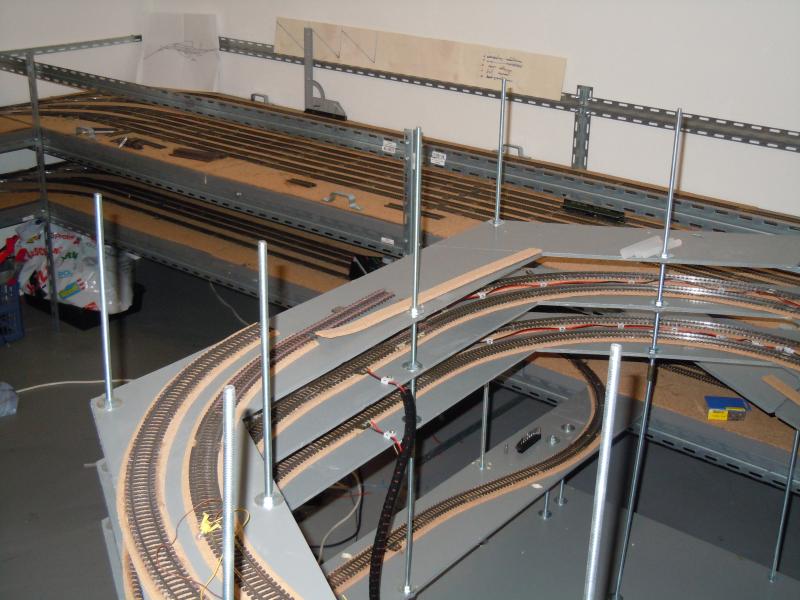

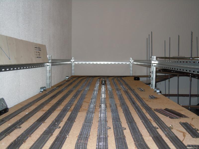

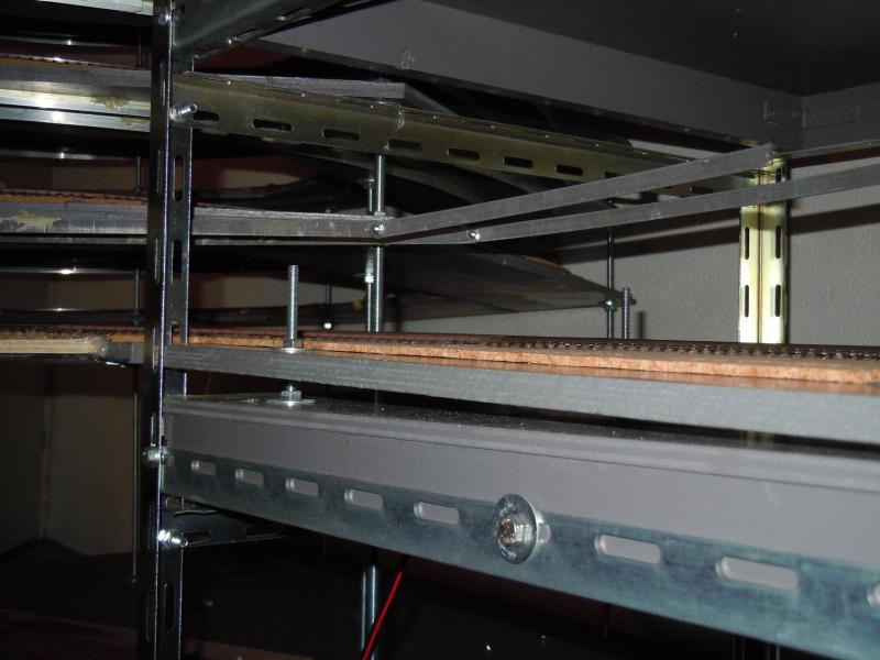

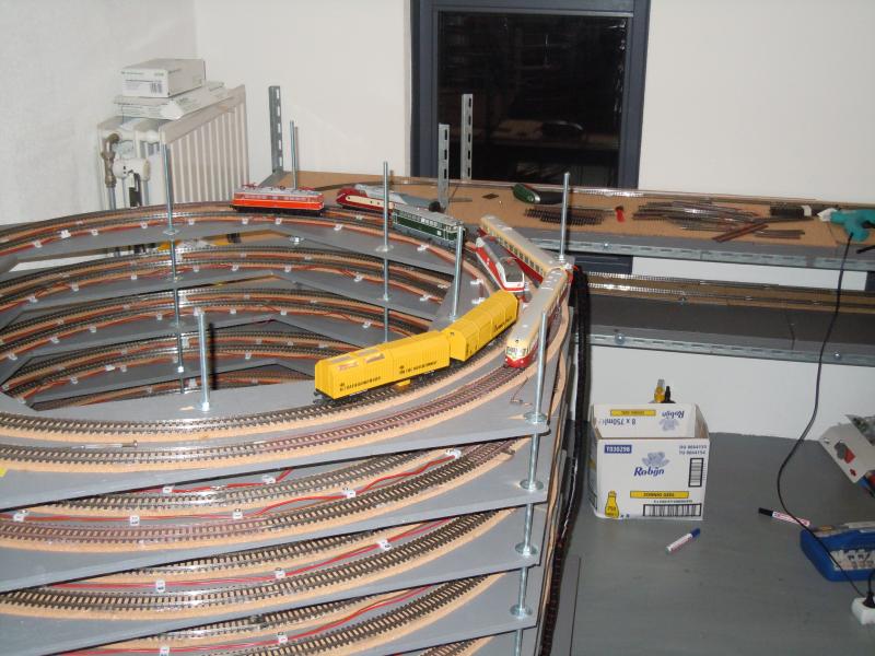

Tijd voor een hoognodige update.
De laatste weken veel moeten klussen, dus even geen tijd gehad om mijn vorderingen bij te houden in dit topic.
Er is gewerkt aan:
- Schaduwstation 2
- De koppeling tussen spiraal 2 en schaduwstation 2
- Opnieuw verlijmen van de BVL ind e twee spiralen met 2 componentenlijm
- Testen van de BVL
- Maken van in en uitloop secties
Zie foto's voor de resultaten:

Marco1044
  • Berichten: 1267
  • ÖBB tp V (1985-2000)
Re:Brennerbahn - HO
« Reactie #127 Gepost op: 30 November 2010, 12:11:31 »
In 1 woord:  (y)
Het geheel ziet er erg goed doordacht en degelijk uit; hoe verliepen de testen van de BVL en de in/uitloopsecties? Ging alles in 1x goed of moest je nog wijzigingen aanbrengen?
Succes verder, gr. Marco.

« Reactie #128 Gepost op: 30 November 2010, 14:30:22 »
Dank je Marco!
Sta er zelf ook van te kijken. Mijn vorige banen waren namelijk niet altijd een even groot succes.  ;D ;D Maar met een flinke dosis geduld en vooral goed kijken op het forum hier kom ik veel verder dan dat ik vooraf had durven hopen.
Het grappige is dat ik dit baanontwerp grotendeels uit mijn hoofd bouw. Ik gebruik geen plan of pc of iets in die richting, maar kijk hoe iets in de praktijk uitkomt en pas het desnoods aan. Alleen bij de spiralen heb ik een rekenprogramaatje gebruikt.
Het testen van de bovenleiding ging redelijk vlot. Ik had hem al met een mal gepositioneerd tijdens het verlijmen. Dus zijwaardse aanpassingen waren niet nodig. Wel kwam het zaakje dus gedeeltelijk los (verkeerde lijm). Ook moest ik hier en daar de lijm weg frezen omdat de pantograaf erachter bleef hangen.
Rinus

Het wordt echt heel mooi,maar ik was even aandachtig naar jouw klimovaal en spiraal aan het kijken,ik ben zelf ook al een klimovaal aan het maken voor mijn baan,ik zaag op de lengkte van de rails uit triplex van 4 mm dik de bogen uit,daar plak ik overlappend stukken triplex van 3,6 mm onder.
Hoever heb je de draadijndes van jouw ovalen van elkaar af staan? :).
« Laatst bewerkt op: 30 November 2010, 17:38:05 door ice105 »

Ze staat tussen de 31 en 41 cm van elkaar af. Welke dikte draadeind neem je?

Ik denk 5 mm.
