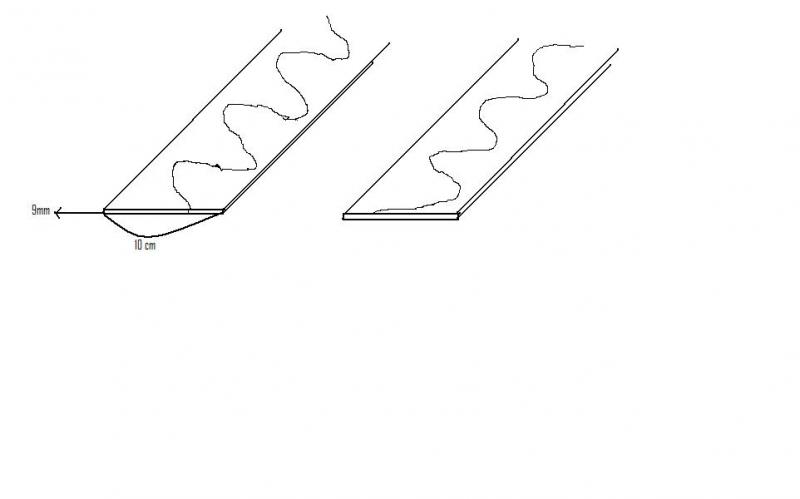

Hoi Rinus,
Ook simpel is het met een decoupeerzaag met een fijn getand zaagje voor zo weinig mogelijke speling. Het komt niet precies, want het past altijd.
Zigzag door een stukje hechthout met een lengte van de breedte van de module (kan ook iets korter).
Bevestig dit passend onder de module als deze correct in elkaar zit.
Een tweede plaatje kan je tegengesteld als de eerste zagen en deze weer onder de eerste lijmen, zodat je ook in de hoogte altijd goed zit.(rusten dan op elkaar)
Dit past altijd en is secuur en is simpel te maken.
gr Leo

Ik heb ook de “zaagtanden” gemonteerd tussen de modules om de boel goed uit te lijnen. Ik heb hiervoor metalen plaatjes gebruikt en die in zaagtand formatie om-en-om vastgezet. Een Foto volgt.

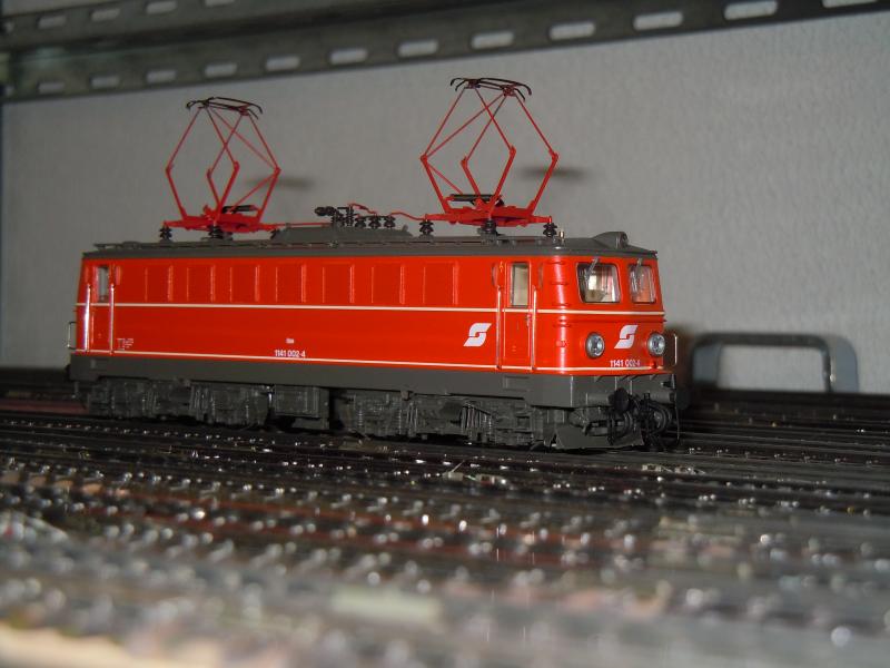

De foto's!
Inloopsectie met testlok
De nieuwe Rh 1141 van Roco
Rinus

Het resultaat van een dagje schroeven en lijmen: twee van de vier modules waar op Bahnhof Steinach im Tirol moet komen! Afm. 119 x 80.
Om de zaak goed aan te laten sluiten heb ik het dubbele zaagtand principe zoals hierboven voorgesteld toegepast. Nu zoek ik nog iets om de modules aan te spannen en te vergrendelen.
