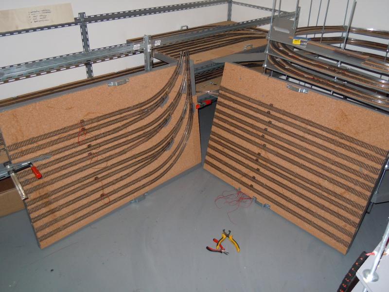

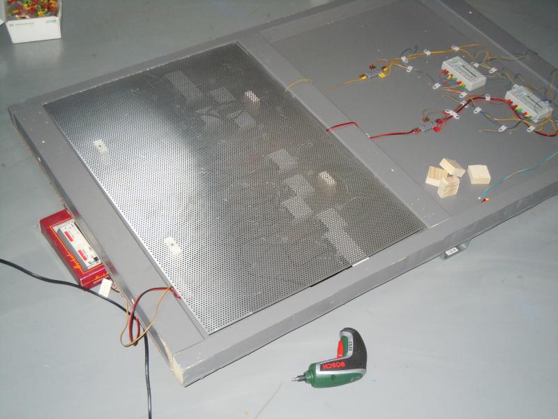

Dit weekend bezig gegaan met het aansluiten van het tweede schaduwstation.
Handig dat het gemaakt is in modules!
Rinus

Het station Matrei wat boven het schaduwstation komt, wil ik ook in segmenten gaan maken. Breedte ligt vast, namelijk 80 cm, alleen over de lengte van de segmenten twijfel ik nog. De totaal op te delen lengte is iets minder dan 360 cm.
Ik denk zelf aan 360/4 = 90 cm of 360/3 = 120 cm
Wat raden jullie aan?

Dan heb je dus delen van of 90 * 80 cm  of 120 * 80 cm. Persoonlijk denk ik hoe kleiner hoe hanteerbaarder/minder zwaar.
Toch even een aanvulling na even te hebben nagedacht: Omdat het gaat om een schaduw station, is de grootte ook denk ik afhankelijk van hoe de rails/wissels komen te liggen, ivm de naad tussen de ene en andere plaat.

Het gaat niet om een schaduwstation maar om een normaal station! De schaduwstations zijn nagenoeg af (zie plaatjes).
Inderdaad d=gaat op hoe kleiner hoe beter hanteerbaar. Aan de andere kant is iedere naad minder ook een pluspunt (optisch, storingen etc).

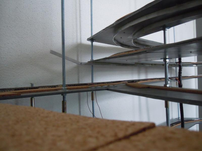

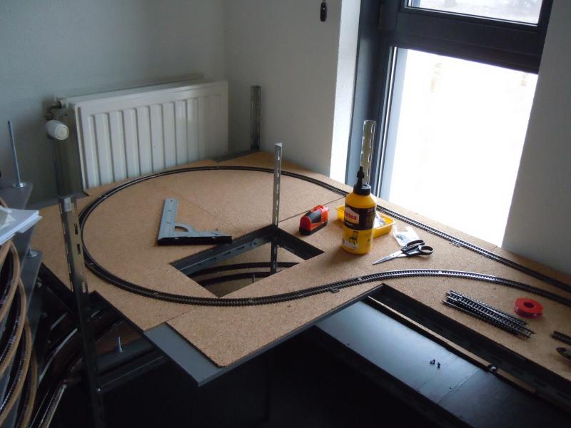

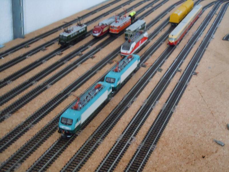

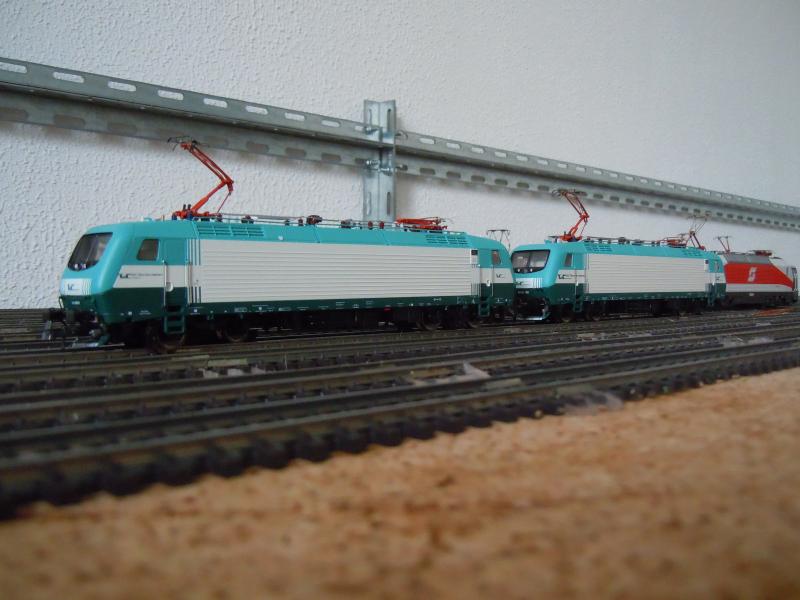

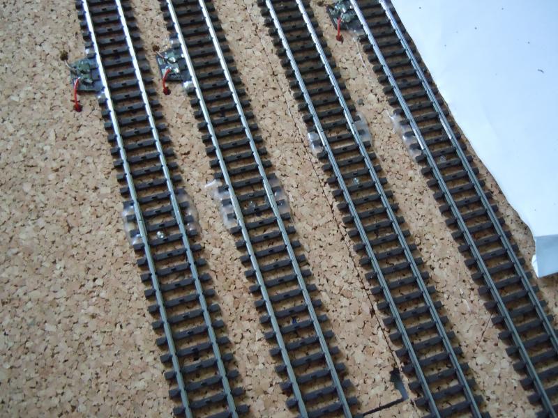

« Reactie #142 Gepost op: 31 January 2011, 21:23:53 »
De afgelopen maand veel gedaan, waaronder van baan gewisseld en op vakantie geweest, en dus niet kunnen posten.
Een update!

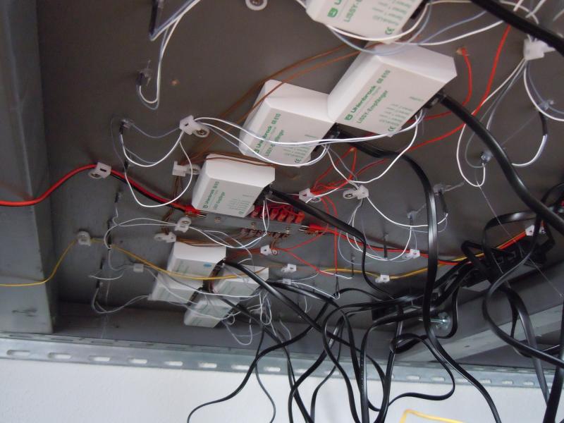

Schaduwstation is voorzien van een keerlus
Uhlenbrock Lissy is geïnstalleerd...
En netjes weggewerkt door middel van een panneel
Spiraal 2 is voorzien van een uit/inloop van de bovenleiding. Simpel een stripje boren en vastzetten met een schrefeje in de juiste hoek
Tevens is er met kerst een nieuw stel bezoekers bijgekomen: een duo EU43 van RTC
Groet
Rinus

« Reactie #143 Gepost op: 03 February 2011, 13:35:19 »
Een vraag!
Ik merk dat het uitlijnen van de modules schaduwstation, nadat de modules uit elkaar zijn geweest, vrij veel tijd kost. Er liggen 12 sporen en die moeten toch vrij strak op elkaar aansluiten. Nu heb ik tussen de modules 2 stuks draadeind om de boel bij elkaar te houden. Eigenlijk zou je iets moeten hebben waarmee je ze kan positioneren t.o.v. elkaar voordat ik ze met de draadeinden aaan elkaar vast zet. De vraag is hoe?
Heeft er iemand een idee?
Rinus
Marco1044
  • Berichten: 1276
  • ÖBB tp V (1985-2000)
Re:Brennerbahn - HO
« Reactie #144 Gepost op: 03 February 2011, 14:01:31 »
Ik zou (aan de onderkant van beide platen) wat hout bevestigen wat strak in elkaar valt als je de platen tegenelkaar aanschuift; als een soort puzzelstuk.
Gebruik dan een stukje MDF ofzo wat lekker stevig en goed recht gezaagd!
Succes! Gr Marco.
Gr Marco.
Marco1044
  • Berichten: 1276
Re:Brennerbahn - HO
« Reactie #145 Gepost op: 03 February 2011, 19:34:09 »
Ik bedoel dus een soort "lip" die strak tussen 2 geleiders valt en zo een zijdelingse beweging tussen de 2 platen onmogelijk maakt.
Hoeft uiteraard niet veel uit te steken, een paar cm is voldoende.

Rinus Rups
  • Berichten: 135
Re:Brennerbahn - HO
« Reactie #148 Gepost op: 04 February 2011, 10:05:27 »
Bedankt voor jullie reacties! Ik denk dat ik hier wel mee uit de voeten kom.
Lastige is alleen dat de modules al gereed zijn. Ik moet een zaagtandprofiel dus namonteren. De ruimte tussen de sporen is mij mij erg krap. D.w.z. er zit de minimale ruimte tussen om de treinen te laten passeren, maar meer ook niet. aan de bovenkant van de module kan ik niets meer monteren.
Zou het dus een idee zijn om de zaagtanden aan de onderzijde van de modules te monteren?
En als ik hiervoor nu een scharnier van een deur voor neem, de pen eruit haal en de losse scharnier delen monteer als zijnde een zaagtand? Met de pen er doorheen, zodra de modules in lijn liggen, kan ik de modules dan direct borgen.
Rinus
  • Berichten: 18794
  • Modelrailroading is fun!
    • Team USA Metusa Junction
Re:Brennerbahn - HO
« Reactie #149 Gepost op: 04 February 2011, 10:22:22 »
Een vraag!
Rinus
Simpel.... 2 (of meer) paspennen. Ik gebruik daarvoor houten deuvels van 6 of 8 mm. Eenmaal uitgelijnd een prima passing. Oke, een klein beetje "speling" heb je altijd maar dat zullen millimeters zijn. Maar op die manier zitten ze vrijwel alijd direct goed tegen elkaar.
