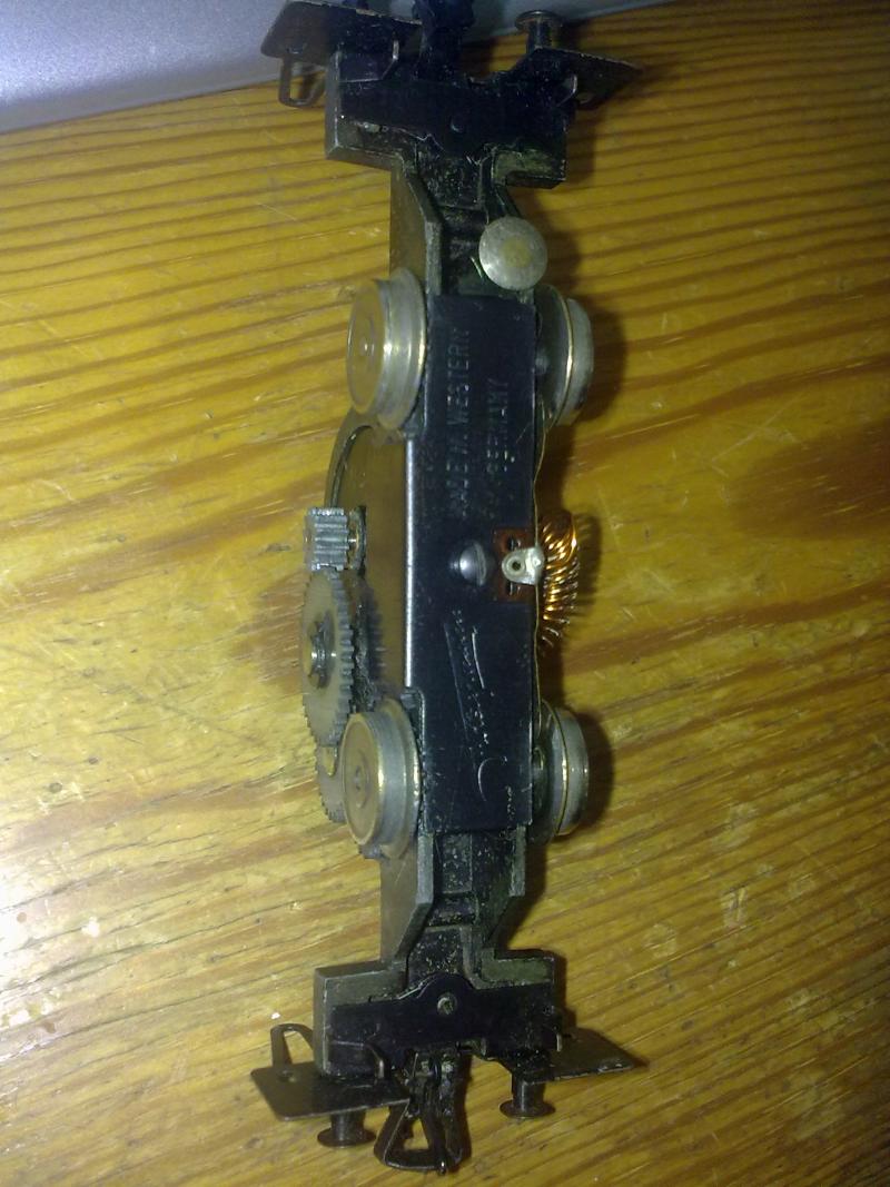

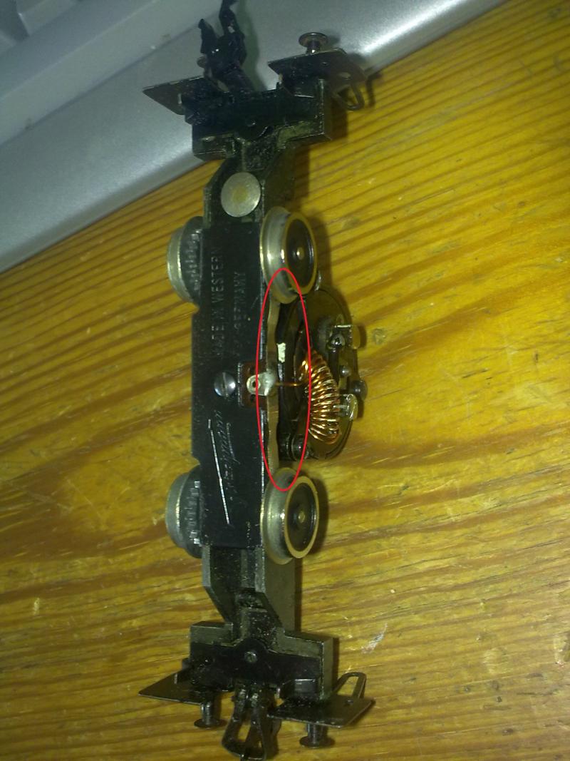

Ik heb wat foto’s genomen van me motorschild.
Wat moet er nu precies veranderd worden ?,
Kan iemand dat er op af tekenen ?,Mijn dank zla groot zijn.
Ik heb de site door genomen die eric door linkte, maar ben nog niet echt een gelijk waardig motorschild tegen komen.
Maar daar ga ik nog even naar zoeken.
Alleen kwam ik gister dit plaatje tegen,
Als je naar de rode en zwarte draad kijk vraag ik me af hoe ik dit bij mij locs moet doen ?
Aangezien dit bij mij in de schassis verwerkt zit.
Aan een kant zou ik een draad kunnen plaatsen.
Maar aan de andere kant is daar geen mogelijkheid voor.
Wat is hier de beste optie voor ?
Iedergeval bedankt voor alle hulpsamen reacties :D.

Matheus 18
  • Nog iets te plat voor Profi.
  • Berichten: 2513
  • poging tot Steentje bijdragen.
Re:Wat Vraagjes (Van analoog naar digitaal)
« Reactie #29 Gepost op: 17 April 2010, 12:41:29 »
Hoi Clinten,
Gewoon de zwarte draad aan het motorhuis of schassis bevestigen.
Nog vergeten te melden dat alles van spoeltjes en condensatortjes verwijderd dient te worden.
Eventjes het bestel nr voor je locjes opgezocht, 504750 zijn de schildjes die je nodig hebt voor de ombouw.
Matheus.
