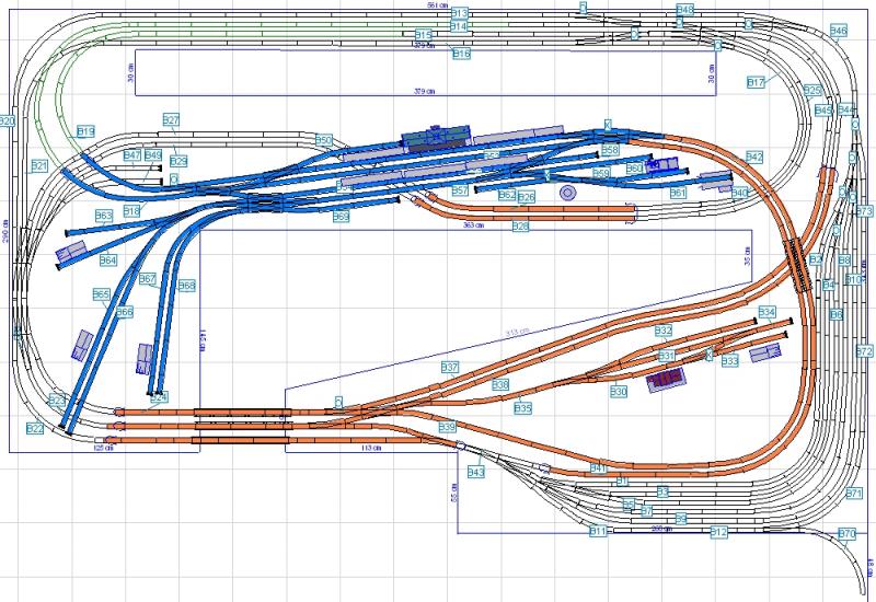

Ik heb een simpele vraag aan de gebruikers van TC, of ITrain of Raptor of ? en nu eens niet over het aantal bezetmelders etc.
De opzet van mijn baan is dat deze bestaat uit een schaduwstation die vanaf een aftakking van het hoofdspoor bereikt wordt.
Nu is het zo dat een trein uit het schaduwstation op het hoofdspoor kan komen en direct weer het schaduwstation in kan rijden. Ook is het mogelijk dat een trein eindeloos diverse rondjes kan rijden, wel steeds afwisselend maar nooit het schaduwstation in gaat.
Dit heb ik in Koploper kunnen oplossen door gebruik te maken van logische acties, telfuncties etc. waardoor een trein niet direct het schaduwstation in gaat en minstens 2 verschillende rondjes heeft afgelegd.
En kom niet met vaste routes etc. aan want dat werkt niet, ook niet in Koploper daar de treinen dan regelmatig op elkaar staan te wachter terwijl er een alternatieve route mogelijk is.
Een andere functie die ik gebruik is bijvoorbeeld dat er maar 1 TEE rijdt terwijl de andere 2 TEE's in het schaduwstation staan te wachten, dit zou je ook kunnen toepassen op goederentreinen, bijvoorbeeld of de beladen of de lege goederentrein rijdt.
Indien gewenst volgt het ontwerp.

Hallo Wim,
Deze vraag hebt ik niet helemaal kunnen vinden, je schrijft alleen maar wat je allemaal hebt gedaan.
Een vermoeden heb ik wel wat je vragen wilt, (oplossing voor)
Dit is heel goed mogelijk binnen TC, dit kan o.a. door wel een (vaste) route te kiezen met met mogelijkheid over meerder sporen, dit kun zo vaak herhalen als je maar wilt een steed met een route die vrij is, of zelfs een tijdelijke uitstapje naar een andere route.
Dit kan bij mij zelf met de eenvoudigste versie die is afgeleid van TC, Rocomotion.
Gr Piet

« Reactie #114 Gepost op: 08 May 2010, 12:21:55 »
Hallo Piet,
Vraag misschien te simpel gesteld maar hier is mijn ontwerp:
https://images.beneluxspoor.net/bnls/Randwijk_710_2.jpg
Een trein mag niet:
Blok: 46, 48, 13, 20, 22 of 23, 43 en dan naar het schaduwstation.
De volgende rondjes of vaste route's zoals je wilt zijn mogelijk:
1: 13, 20, 22, 43, 41, 42, station, 19, 15, 45, 37, 24, 21, 16, 45, 37 etc.
2: 13, 20, 23, 38, 44, 13, 20 etc.
3: 14, 18, station, 40, 39, 24, 29, 28, 25, 13, 20, 23, 38, 44, herhaling bij mogelijkheid 2
4: 14, 18, station, 40, 39, 24, 21, 16, herhaling bij mogelijkheid 1
5: 14, 18, station, 40, 39, 24, 29, 28, 25, 14, 18, station, etc.
6: 13, 20, 22 of 23, 43, 41, 42, station, 19, 15, 17, 26, 27, 22 of 23, 43, 41, 42, station etc.
Ik zal best nog mogelijkheden vergeten zijn.
Mijn vraag is als een trein 2 van de blokken 14, 41, 38, 45 heeft aangedaan dan moet hij naar het schaduwstation.
Een vaste route een andere op laten starten werkt niet want dan kan ik nog een herhaling krijgen van diverse vaste routes.
En als je goed kijkt dan kom je vaak met alternatieve blokken in een vaste route in de problemen omdat er na een splitsing vaak de volgende splitsing komt en daarna weer een.
Nu is het super afwisselend en weet ik nooit wat er uit een tunnel komt en kan een trein zowel links als rechtsom rijden.

Hallo Wim,
Eerste even iets van mezelf, ik heb geen ervaring met Koploper, heb deze wel op de pc staan maar doe er zelden iets anders mee dat even kijken.
Heb de tekening van je banenenplan even bekeken en het is niet zo eenvoudig om als vreemde daar zo in een snelle bik antwoordt op te geven.
Lijkt mijn een mooi en goed plan, maar sommige nummers zijn een beetje onduidelijk te zien op mijn pc.
vraagje , waar zit het schaduwstation, is de het hele gedeelte of zoals ik vermoed is dat via B70 rechts onder naar beneden wat er niet op staat.
B staat voor blok, denk ik.
Je geeft aan dat een trein niet via blok 46 enz enz en 43 mag rijden.
B 43 zit onder, midden voor de wissel en B 46 zit rechts boven voor het wissel, mijn vraag is dan hoe kom ik dan ooit naar rechrts onder of helemaal naar onder?

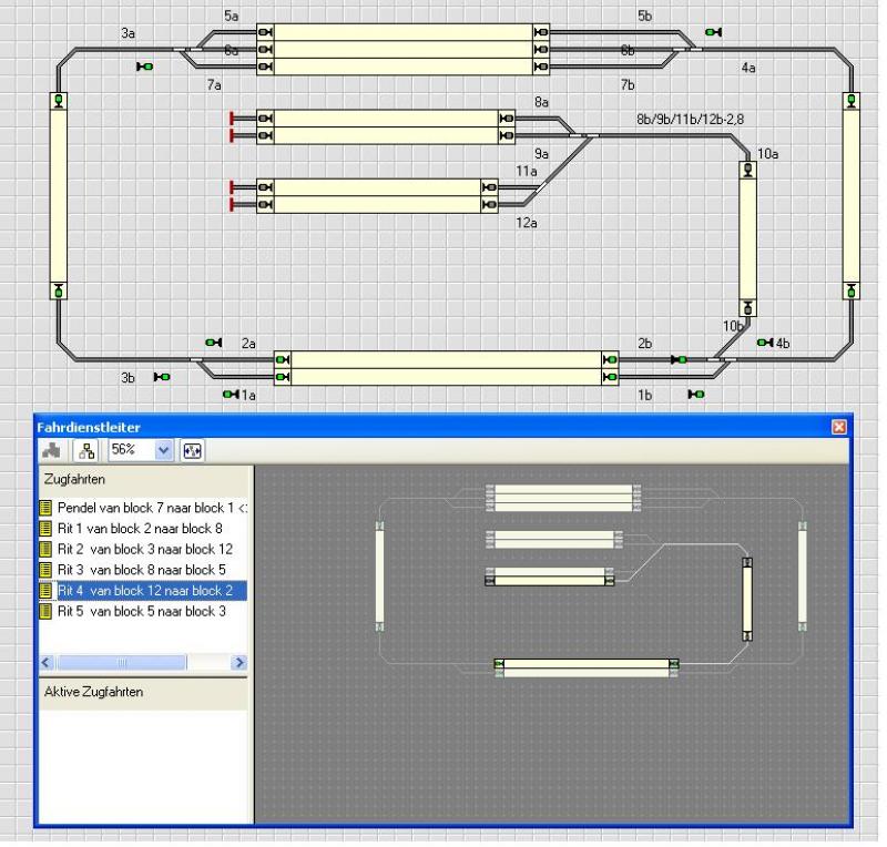

Wel weet ik dat het in voeren van je banenplan in TC Bronz niet moeilijk is en dat, en een eenvoudige baan (laten we zeggen) Plaat afmeting 250 cm lang en 120cm breed in een half uurtje maximaal klaar moet zijn (onervaren iemand) zonder alle wissels en blokken van alle adressen te hebben voorzien, is een beetje afhankelijk waar je mee rijdt
voorbeeldje bijgevoegd, let niet op de No die er bijstaan
Gr Piet

Het schaduwstation is blok B1 t/m B12, B71 t/m B73.
B70 is een aftakking naar de vitrine (trainsafe)
Het schaduwstation wordt via blok B43 ingereden en via blok 46 er uit.
Blok B11 en B12 worden in beide richtingen bereden, alleen als een trein de vitrine uit komt.
Er zijn nog 2 schaduwsporen B47 en B49 voor het kopstation (B30 en B31)
Een extra uitdaging was ook een trein van het schaduwstation naar blok B50 te krijgen.
Dit is het kopspoor in het station en ik wil dat daar een lokaaltrein naar toe gaat als deze vrij is, in de meeste software is het zo dat er gekozen gaat worden op basis dat er naar toe gereden kan worden, als de wisselstraat dan bezet is door tegemoet komend verkeer dan wordt er een ander blok gekozen terwijl blok B50 vrij is. Ik wil als het blok vrij is dan moet hij naar blok B50, is de wisselstraat bezet dan moet hij wachten.
Een test versie van TC voor 30 dagen vindt ik tekort om deze baan met zijn mogelijkheden te testen en aanschaffen met de conclusie het is niet werkend te krijgen wat ik wil heb ik in het verleden al teveel gedaan met negatieve gevolgen.

De extra uitdaging: om een trein van schaduw station naar blok 50 te krijgen zie ik niet als een robleem,
Als in het schaduw station een lokaal treintje de opdracht krijgt om naar blok 50 te rijden dan zal de rijweg via blok 46, B14, B18 naar B 50 worden gereserveerd.
De trein zal starten en als hij bij blok 18 aankomt en er zal dan ook een trein zijn di bv van uit het station naar blok 19 rijd dan zal hij in blok 18 wachten tot de kruising vrij is naar het kopstation en erj zal geen ander blok gekozen worden, ook kan het zo zijn dat de trein naar blok 19 op het staton wacht totdat de trein naar het kopstation voorbij is en op het kopstation staat, afhankelijk je instellingen maar hij zal beslist geen ander blok nemen.
