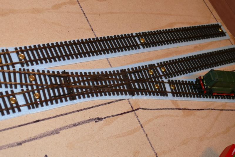

Ik heb een 2 tal Tillig Engelsmannen ingebouwd op mijn baan, nu ontstaat alleen het volgende probleem:
Zoals het wissel nu ligt kan ik er gewoon overheen rijden en oversteken naar het bovengelegen spoor.
Nu de truc, als ik de wisseltongen bedien voor de loc dan schakelt ook het puntstuk om van polariteit.
Dat moet dus niet gebeuren omdat de trein vanaf het zelfde spoor komt als waar deze heengereden is.
Ik heb een 2 tal Tortoise's onder de baan hangen die elk een punstuk schakelen, kan iemand mij met een schema
of duidelijke tips een oplossing voor het probleem verschaffen?
Hartelijk dank!
Gr.
Robbert Jan.

Het puntstuk is compleet gescheiden van het wissel, en heeft ook een apart soldeerlipje voor een
voedingsdraad om zo het puntstuk te kunnen voorzien van de juiste spanning.
Het probleem is dat wanneer ik in een rechte lijn het kopspoor oprij, en ik daarna af wil buigen ik
het gedeelte van het wissel voor de loc moet bedienen, deze schakelt dan ook het puntstuk om
van linker naar rechterrailstaaf, waarbij er dus in feite een stukje rechterrail in de linkerrail ontstaat.
Met kortsluiting tot gevolg wanneer daar een loc overheen rijdt.
Dit is echt een probleem waar ik niet uitkom, en waar ik slechts één simpele oplossing voor weet, een
schakelaar die ik met de hand bedien.......
Gr.

Je moet volgens mij de wisseltongen sturen met de tortoise van de andere tongen !
m vr gr
fred jansen
friedrichskotten
Berichten: 20
Re:Tillig Elite DKW Engelsman Polariseren.
02 April 2010, 21:40:31 »
Hallo Robbert Jan,
hebt jij probeert het overkruis aan te sluiten ? Dat als de linkse wisseltong schakelt, de polariteit van de rechtse puntstuk wisselt ?
Matthias
RdJ
Berichten: 217
02 April 2010, 21:40:38 »
De aandrijving die aan de rechterzijde de tongen aandrijft, moet het hartstuk aan de linkerzijde schakelen en andersom. Dacht dat dit ook in de beschrijving bij de DKW beschreven staat.
Ron

Het is dus eigenlijk net als bij een gewoon wissel. Daar beweeg je de tongen die aan de ene kant liggen, en tegelijk schakel je het puntstuk om dat aan de andere kant ligt.

Als je het inderdaad heel zwart wit bekijkt en vergelijkt met een enkel wissel dan
is het inderdaad logisch dat het puntstuk aan de andere kant geschakelt moet worden.
Ik ga het vanmiddag proberen, dan ben ik weer thuis en zal ik de draden van de beide
puntstukken losmaken en aan de goede tortoise bevestigen.
Nogmaals bedankt voor de goede hulp.

Ik heb vanochtend alle bedrading omgelegd en voilá alles werk naar behoren, de eerste treinen
hebben al weer gereden
Nu zit er nog wel een kritiek puntje in het wissel, de binnenste set tongen, daar wil nog wel eens
kortsluiting ontstaan, je kan het horen maar de centrale springt niet in de kortsluitbeveiliging.
Nogmaals bedankt voor de hulp.
