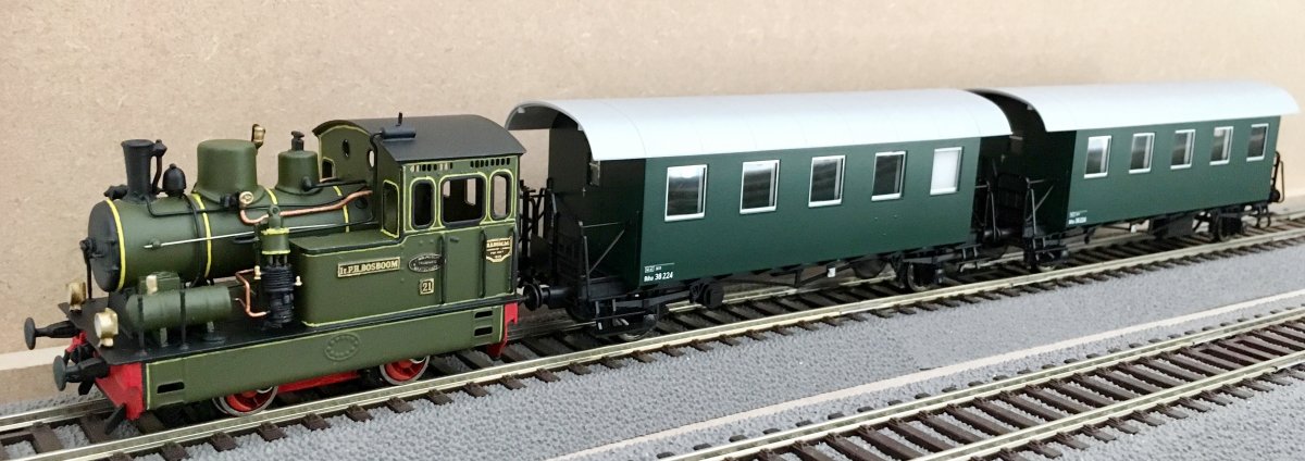

Enige tijd geleden een Philotrain Bosboompje kunnen scoren :angel:
Het model kwam uit een verzameling waar flink mee gespeeld was :-X
Bij de loc ontbrak de onderplaat en de juiste spud was ook niet meer aanwezig...
Na wat bijwerken en de oude spud eruit gehaald te hebben houden we dit over:
Gelukkig kon ik de juiste spud nog scoren van Tenshodo en ook de juiste maat spaakwieltjes.
Uit restjes nikkelplaat heb ik 2 bakjes gevouwen en gesoldeerd. Daarna remblokken en een luchtketeltje geplaatst:
Even proefpassen, dat gaat allemaal netjes:
Alles gespoten en weer even onder de loc gehouden om te kijken / passen:
Daarna alles gemonteerd:
De loc op het nieuwe frame en staat netjes op gelijke hoogte met ander materieel:
Toevallig stonden op m'n testspoor nog twee ÖBB Spantenwagen van Roco (art. nr: 64589).
Best een leuk treintje zo:
Nu nog eens wat verzinnen voor de ramen, want de kap zit compleet gesoldeerd. Kristal Klear is dan een goede optie :)

Of gewoon OHP film is dun en helder, en de messing zijwand is ook dun, dus past goed (deed Philo ook).
Adri, bekend maar de gehele loc zit dichtgesoldeerd... ik kan helaas dus niet achter de sponningen komen (ook het dak zit vast).
En via het raam boven de deur werkt het ook niet lekker om te plakken :-X
OHP film is inderdaad topspul, gelukkig in voorraad :)

Strook OHP op maat maken , oprollen en door een raampje naar binnen . Alleen het laatste raam kan dan niet meer.
Wat ook kan is raampje van OHP pas maken en met Kristal Clear van buiten af vastzetten

Daar dacht ik inderdaad ook aan... voordeel is dat het middelste raam open kan blijven (zie foto van het voorbeeld wat ik er nu bij heb gezet ;)).
We gaan er eens naar kijken :)
