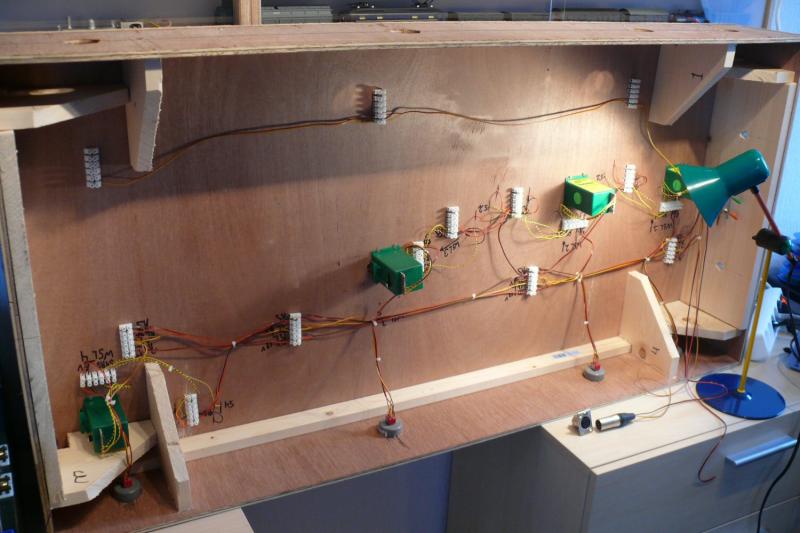

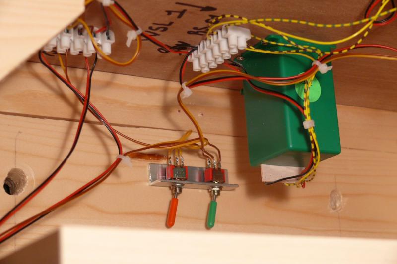

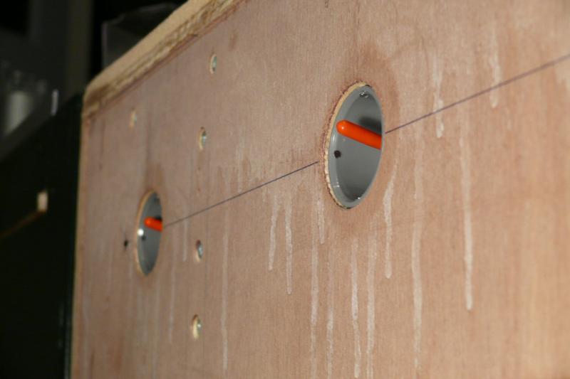

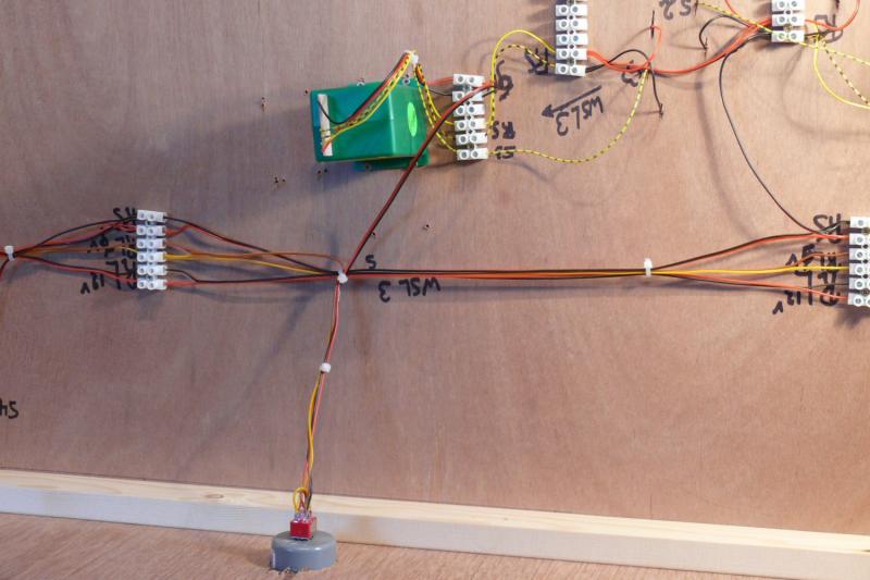

Vandaag alle wissels aangesloten, deze werken nu middels een schakelaar
die verzonken in een pvc dopje op de zijkant van de modulebak zit.
Daarnaast de draden voor de 9 volt en Digitale spanning getrokken, alles is nu zover aangesloten.
Straks alleen alle sporen nog van bedrading voorzien waar nodig.
Daarna kan ik ook testen of het polariseren van de wissels correct gebeurt.
Detail van de aansluitingen (op de kop want de andere kant van de module krijgt ook schakelaars
voor de wisselbediening.
Vanavond weer een update, dan heb ik de andere kant van de modulebak ook wel klaar.
Gr.
Robbert Jan.

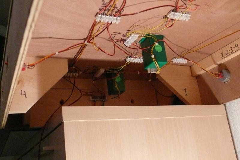

Alle 4 de wissels zijn nu aangesloten, van beide kanten van de modulebak bedienbaar middels
een 2 tal schakelaars onder de bak die één van beide kanten in werking stellen.
Er moesten nog wel hier en daar diode's ingebouwd worden om er voor te zorgen dat er geen
kortsluiting etc ontstond, alles opgelost en het werkt perfect.
Beide schakelaars aan de zijden van de modulebak goed te zien.
En dit is zichtbaar voor de kijkers, een paar pvc dopjes met een simpele schakelaar.
Gr.
Robbert Jan.
Cranmore Road. Brits 1:43,5

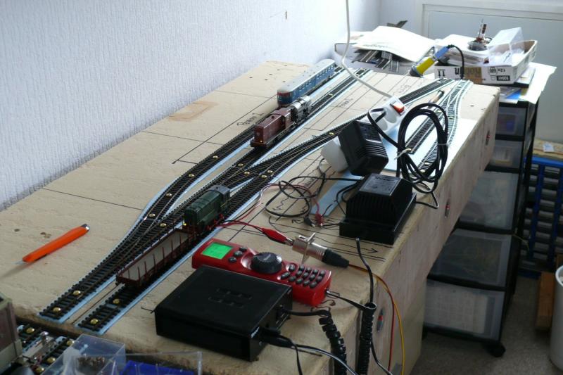

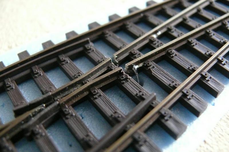

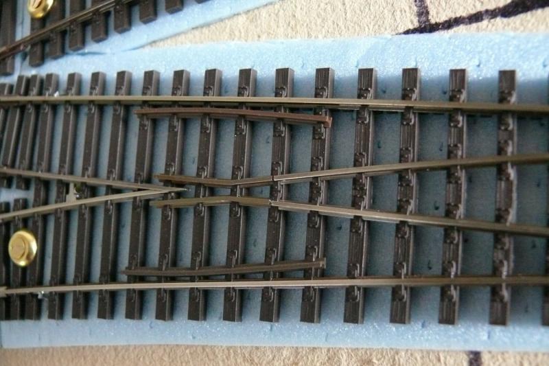

De bedrading voor de railzen is aangesloten, dus testen dan maar.
Werkt perfect, slechts 1 wissel waar de polariteit niet goed was.
Nog even een plaatje vanaf de andere kant.
Dit zijn de oudere tillig wissels, deze hebben niet zoals de nieuwe variant een scheiding vlak voor
het puntstuk zitten in de railzen komende vanaf de wisseltongen, zelf maken dus.
De bedrading is onder de baan weer verbonden met de linker/rechter railstaaf.
Het laatste gedeelte polariseerd nu gewoon mee met het puntstuk net zoals bij de nieuwe wissels.
Het nieuwe type wissel, deze heeft zoals te zien is een isolatie zitten tussen de spoorstaven.
Deze is dan ook wel makkelijk aan te sluiten, slechts 3 draden tegenover 5 voor de oudere wissels.
Goed, het belangrijkste is toch dat het funtioneerd
Gr.
Robbert Jan.

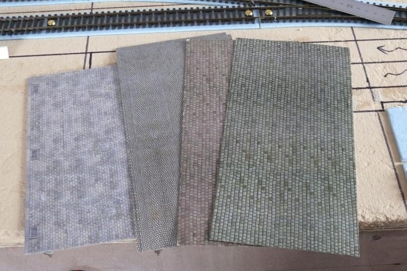

Alles getest, alles werk naar behoren daar kan ik tevreden over wezen
http://www.youtube.com/watch?v=7WKW3YeB_x8
En daar heb ik ook maar even een filmpje van geschoten.
Nu eerst maar eens kijken naar een beetje aankleding in de vorm van de
bestrating voor de loods. Ik wil iets neerleggen dat in de periode 1950/60 gebruikelijk
was als bestrating bij bedrijven.
Ik had wel iets gevonden in de orde van "granietblokken" wat heel best mogelijk zou wezen.
Nu alleen het probleem, hoe kan ik dat het beste doen met de aanwezige sporen, liggen
de stenen strak tegen de railstaaf of zat daar vroeger nog iets tussen, betonrand?
Ik heb nog een paar kartonnen plaatjes van diverse merken met verschillende bestratingen
gevonden, welke past het beste?
Gr.
Robbert Jan
Online
Berichten: 12631
Re:Modulebaan "Lauwersmeer" H0
Reactie #82 Gepost op:
28 March 2010, 17:13:31 »
Eigenlijk geen van alle! Het beste kan je de bestating tussen de rails maken van gips of porion. Is wel even krabben, maar het resultaat is er dan ook aar.
SK

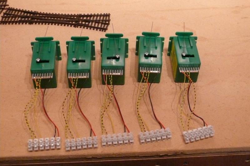

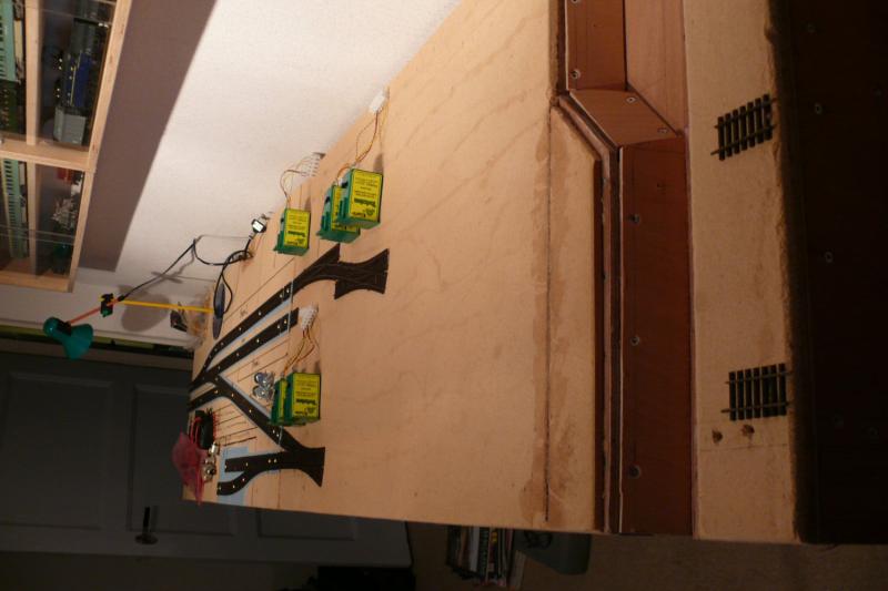

Het pakje gips gevonden, er staat een mooie afbeelding op van het gieten van figuurtjes
Daarnaast nog 10 pvc dopjes opgehaald voor de wisselschakelaars en aluminium strip
(30x2mm bij 2 meter)voor de zijkanten van de modulebakken.
Vanavond de laatste modulebak naar boven gebracht en gekoppelt met de voorlaatste.
Morgen de spoor aansluitingen klaarmaken en de sporen leggen volgens tekening.
De wisselaandrijvingen zijn al geprepareerd en kunnen er zo onder.
5 x Tortoise met schakeldraden voor de puntstukken.
Overzichtje van de 2e module, met pakweg de locatie van de aandrijvingen.
Gr.
Robbert Jan.

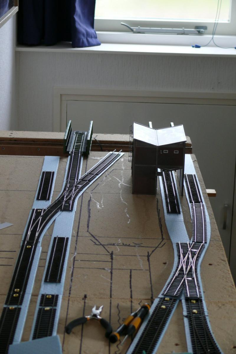

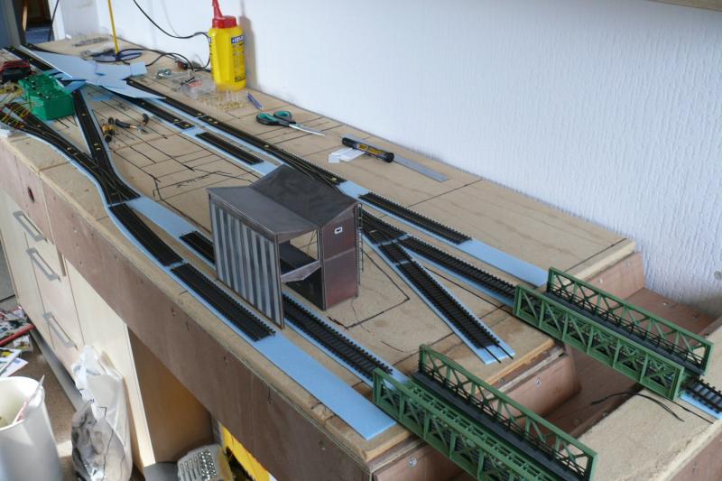

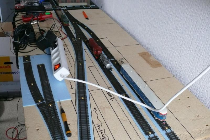

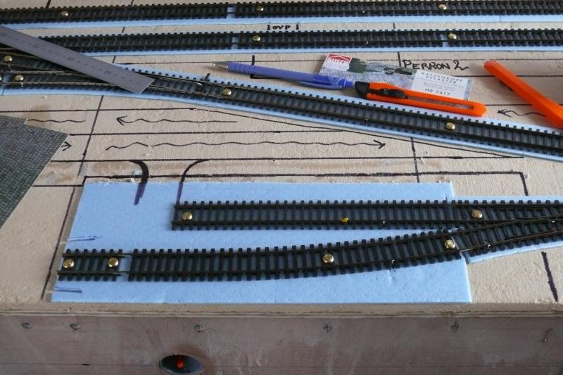

Daar is de 2e module
Al een paar sporen op hun uiteindelijke plaats gelegd, er moet nog wat afgeslepen worden
zodat alles netjes past.
Het sporenplan is wel iets gewijzigd omdat de perronlengte eigenlijk te kort was voor
een fatsoenlijke trein, ik wou eerst de perrond op 1 module houden maar dat is niet mogelijk.
De overgang tussen de perrons moet dan maar superstrak gemaakt worden
De VAM heeft ook zijn plekje weer gevonden, het spoor loopt door over de brug en kan, wanneer aan deze
kant van de module de Fiddle Yard wordt bevestigd ook gebruikt worden om door te rijden.
In de lengte richting gezien, ruimte genoeg om te kunnen rijden.
De bruggen worden nog op lengte gemaakt en opnieuw gespoten in een tintje donkerder groen.
Tot zover, vanavond weer een update.
Gr.
Robbert Jan.
