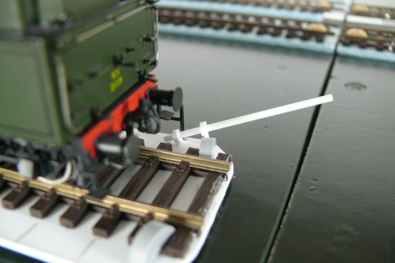

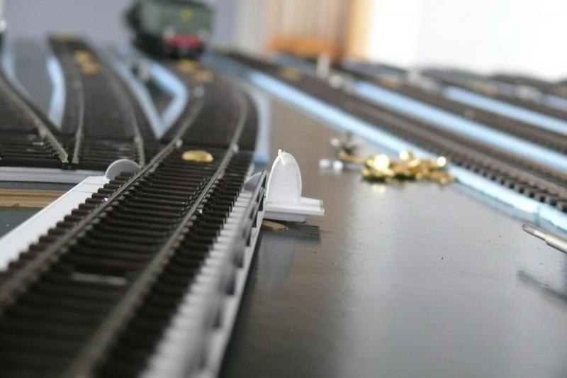

En de plaatjes:
Op alle 4 hoeken "kappen" gemaakt waaronder normaal de wielen zitten om de draaischijf de laten draaien.
Op het rechter uiteinde de bediening van de draaischijf middels "ellebogenstoom".
Ander prespectief.
De bediening, lekker basic maar nog niet af.

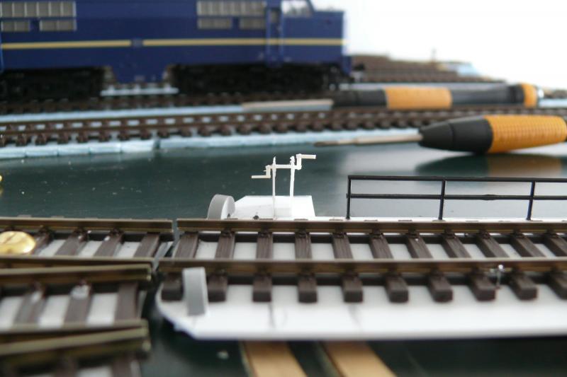

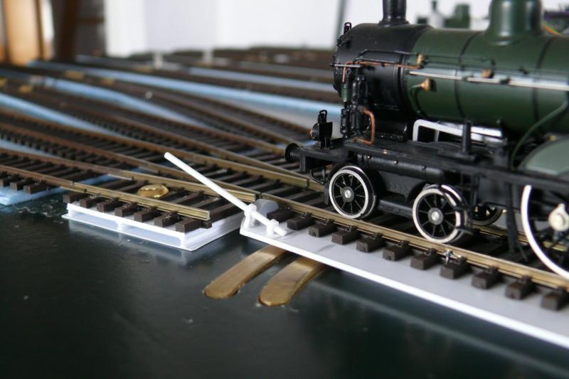

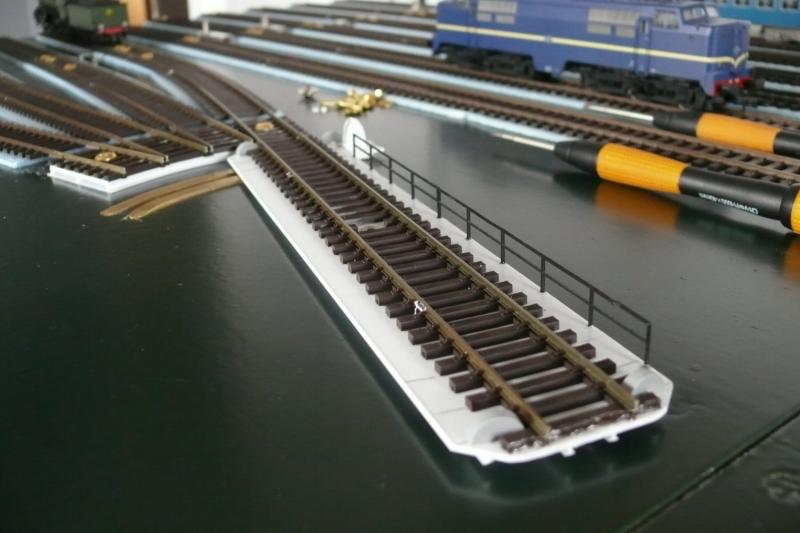

Ik heb al weer wat dingetjes op de draaischijf bevestigd:
Voor de echte doorduwers, en wanneer de ketting van de aandrijving er af ligt natuurlijk  ;D
Totaalplaatje van de voorzijde met aandrijving.
Overigens zijn de "stokken" voor het handmatig ronddraaien gewoon te verwijderen en
later wanneer ze nodig zijn weer in te steken. Even voor het goed laten drogen van
de lijm zitten ze er voor het fixeren in.  (y)
Gr.
Robbert Jan.

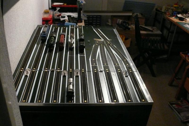

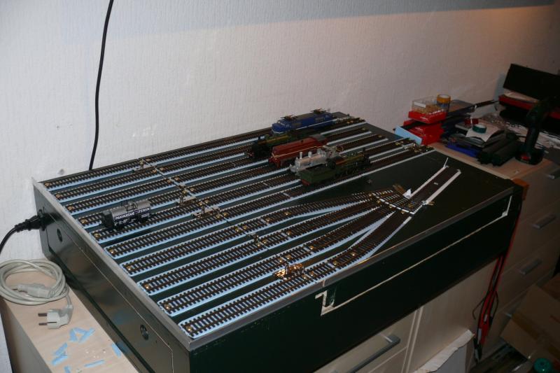

Vanavond nog de laatste puntjes op de i gezet, onder de 4 sporen naar de draaischijf
een stukje styreen geplaatst zodat de hoogte beter uitkwam.
Het enige wat nog rest is de weggesneden islolatie weer aanbrengen en daarna losse bielzen op
diverse plekken lijmen om het geheel netjes te maken voor het inbedden.
En niet te vergeten de aluminium hoeklijntjes en een stukje plexiglas.
De plexiglas randjes worden pakweg 5 cm hoog, daar valt tenminste niks overheen.
Rondom de Fiddle Yard komen ze aan 3 kanten omdat de sporen ook aan alle 3 kanten dicht bij
de rand liggen, uitgezonder wordt de kant waar de 2e modulebak straks tegen aan komt.
Meer volgt.

Vanavond nog even een paar stukjes aluminium profiel gezaagd en op de Fiddle Yard gezet.
Morgen de andere kant nog even doen en dan eens kijken naar een mooi plaatje plexiglas.
Ter hoogte van de draaischijf heb ik nog een hapje uit het profiel moeten halen omdat de schijf
anders niet meer rond kon draaien  ::) het is te zien op de onderstaande foto.
