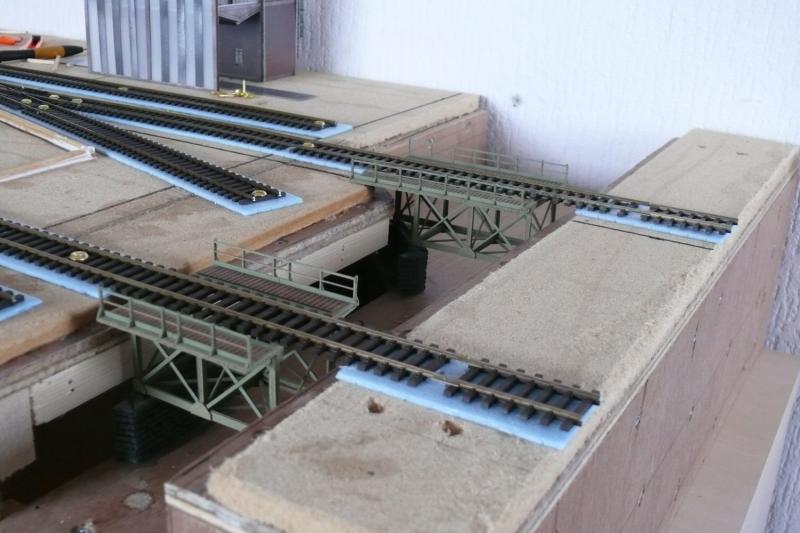

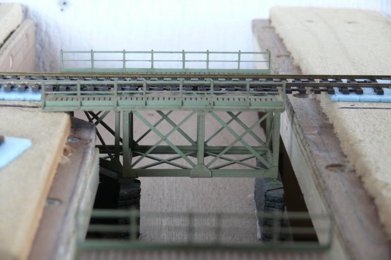

Het zijn verbazingwekkend makkelijke pakketjes om te maken, en waarachtig zeer solide waarneer
deze eenmaal inelkaar zit. De brug buigt niet eens door en kan goed als vervanger van een plastic
gevalletje dienen.
Ook met de detaillering zit het wel snor, klinknagels zijn nagebootst op het karton, echt houten planken op
het bovendek. Lasergesneden karton is wat dat betreft een uitkomst, en met houtlijm te plakken
Dus ook geen dampen meer van plasiclijm.
Momenteel ben ik landhoofden aan het fabriceren van de bijgeleverde stukken schuim, dit laat zich goed snijden en
daar maak ik ook dankbaar gebruik van, als het allemaal zit een ander kleurtje er over en het kan er zeker mee door.

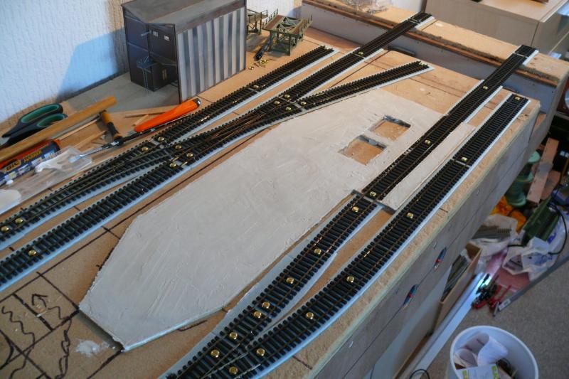

Zo vandaag verder met de aankleding van de baan, de landhoofden voor de brug staan al op de plek
zodat de kanten van het kanaaltje afgewerkt kunnen worden,
het is wat stijl maar daar is niks meer aan te wijzigen, het wordt toch iets
in de orde van een damwand constructie.
Bruggetjes op de plek.
Dat ziet er direct al beter uit, ik heb gewoon de bijgeleverde schuim landhoofden versneden
tot een passend landhoofd, wel zo makkelijk gezien het steenprofiel er al in zit, slechts de kleur moet
veranderd worden.

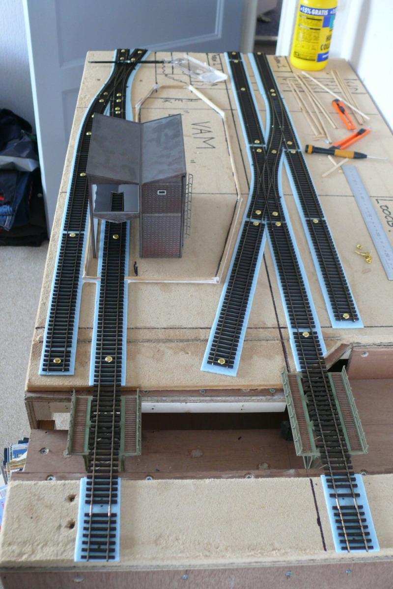

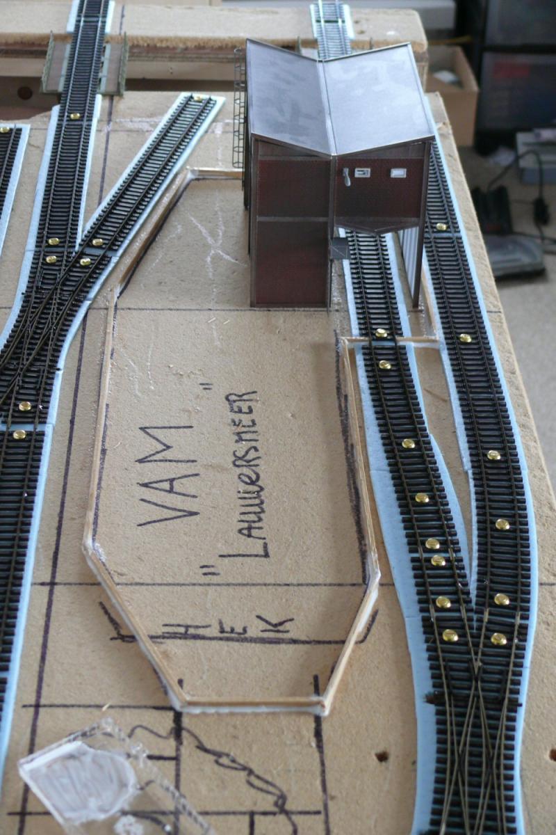

De plaats voor de VAM verlading, de houten latjes zijn de contouren van de mal waar straks modelgips
in wordt gegoten, zo krijgt de verlading de juiste hoogte en heb ik direct een mooi
bedrijfsterreintje wat ik kan gaan inkrassen.
Vanaf de andere kant gezien.
Gr.
Robbert Jan.

Bert van Gelder
Berichten: 4376
Re:Modulebaan "Lauwersmeer" H0
Reactie #111 Gepost op:
06 April 2010, 14:41:33 »
Robbert Jan,
Ik vraag me af wat de functie voor dat korte opstelspoortje is, degene die aan de Engelse wissel verbonden zit?
Daar heb je vast een reden voor om deze daar aan te leggen.
Gr, Bert
RobbertJan
Berichten: 3550
Mcn NSR Groningen.
Reactie #112 Gepost op:
06 April 2010, 15:02:53 »
Het is inderdaad een opstelspoortje, zodat een locomotief makkelijk gestalt kan worden.
En het kan gebruikt worden voor het omlopen van een locomotief.
Misschien dat ik het nog wel als laad/los spoortje voor het één of ander ga gebruiken.
Overigens geeft het spoortje de indruk dat het de bedoeling was om deze ook over het water
door te trekken tot het einde van de module, dit is alleen niet de bedoeling
Gr.
Robbert Jan.
Cranmore Road. Brits 1:43,5

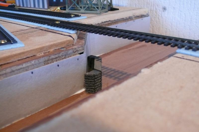

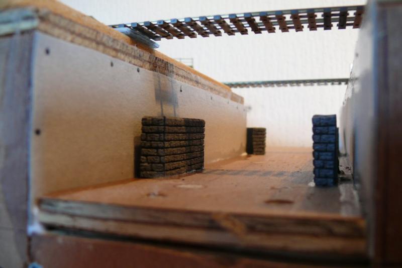

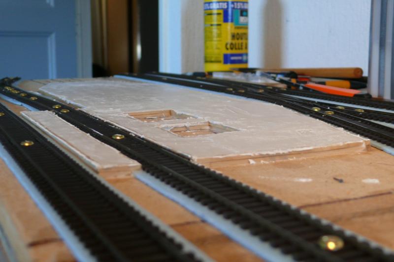

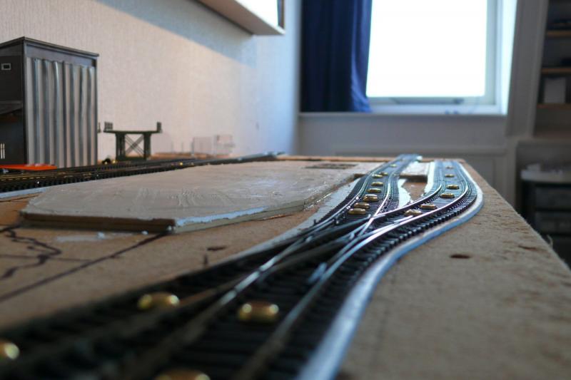

Vanmiddag karton opgehaald voor de zijkanten van het kanaal, dit zit aan de bovenzijde met
kleine spijkertjes vast, daarnaast rondom met houtlijm om zo geen naden meer te zien.
Nu nog damwandprofiel opscharrelen en dan moet het wel gaan lukken.
Aan de bovenzijde op de foto komt een aanlegsteiger voor het spoordok.
De bekisting voor het gieten van het gips was ook droog, dus direct maar een lading
gips aangemaakt, dat werkt wel lekker snel zeg het is echt zo droog.
Beide openingen voor de zogenaamde stortputten voor huisvuil,
waaruit de grijper de vuilnis haalt voor het laden van de wagens.
Het is aardig vlak geworden, de hobbeltjes schuur ik er wel uit als het éénmaal droog is,
en dan kan het grote inkrassen beginnen.
Gr.
Robbert Jan.
