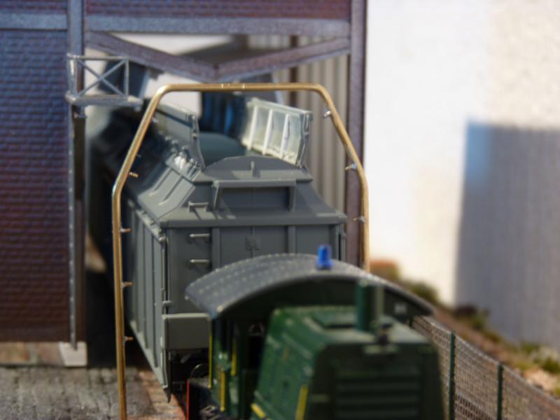

Jammer dat het aan de onderkant zit.
RobbertJan
Berichten: 3550
Mcn NSR Groningen.
Re:Modulebaan "Lauwersmeer" H0
Reactie #722 Gepost op:
14 January 2011, 19:29:46 »
Jammer is het misschien voor de kijkers die het niet opvalt.
Ik heb het gedaan omdat ik zelf vaker tegen de onderkant van het dak zit te loeren en het styreen,
ook al is het geverft, nou niet echt mooi vind.
Het geeft het gebouw wel net even dat beetje extra wat er standaard niet opzit.

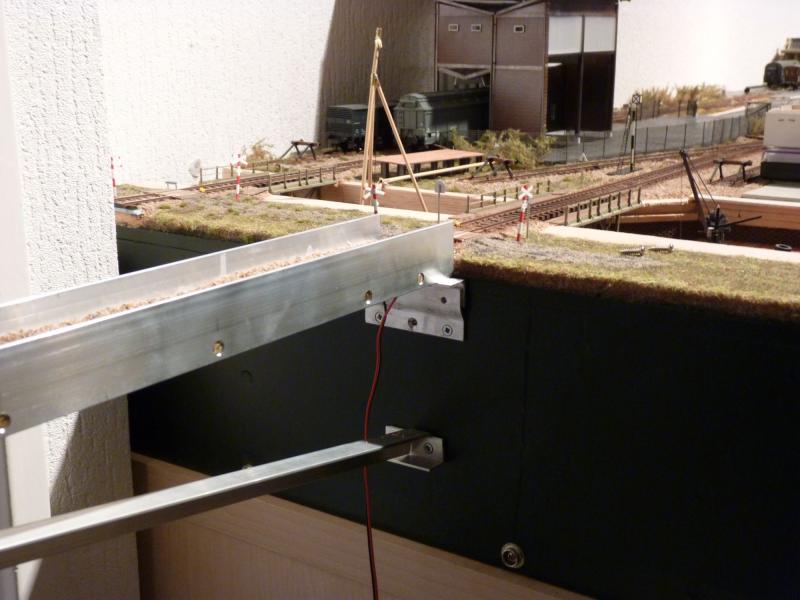

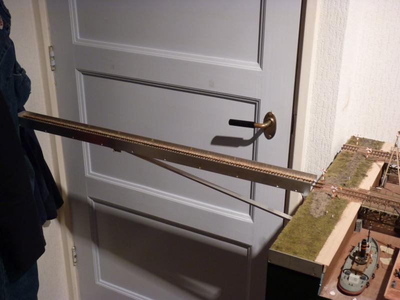

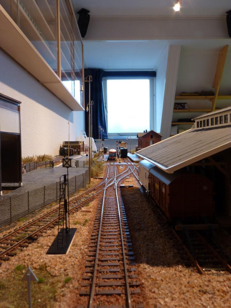

Gisteravond nog wel een stukje ruwbouw van het uitloopspoor gemaakt, 90 centimeter is
het uiteindelijk geworden na het opmeten van de langste treinsamenstelling.
Het bestaat uit een lat van 12x44x900mm met aan beide kanten en de kopse kant
een aluminium strip van 30x2mm.
De ondersteuning is afkomstig van het vorige uitloopspoor en kon ik 1 op 1 overzetten.
Even voor de foto ingezet, de rails ligt er al op en is al ingebed.
Alleen moet ik de lengte nog aanpassen, het zijn maar 2 centimeters te veel op een volle lengte flexrail.
En zo zit het op de bak, bovenaan een verbinding waar een hoeklijn inhaakt en daarna met 2 schroeven
wordt gefixeerd, dat gaat geen kant meer op en is direct op hoogte gesteld voor een goede loop.
De schoor steunt af op het stukje hoeklijn onderaan, achter deze hoeklijn zit nog een stukje materiaal om
zo het uitloopspoor waterpas te stellen.

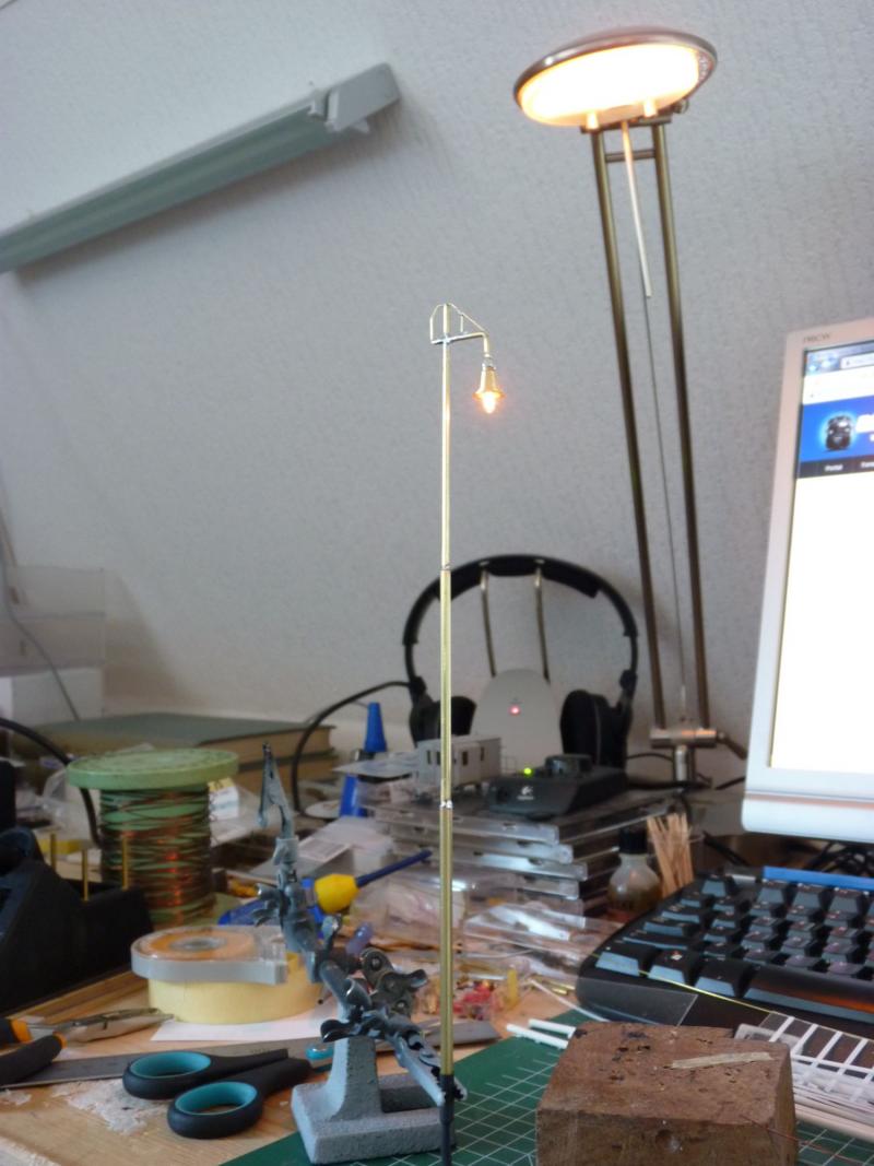

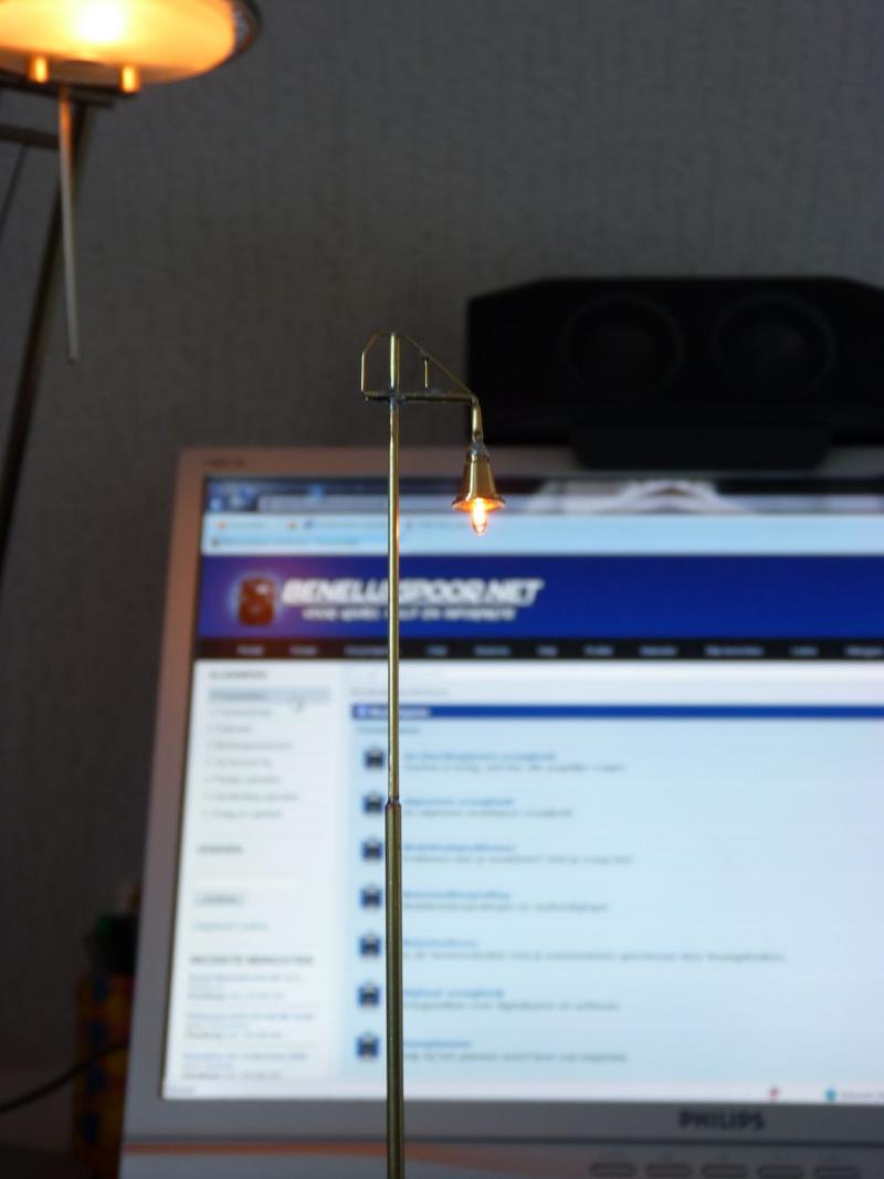

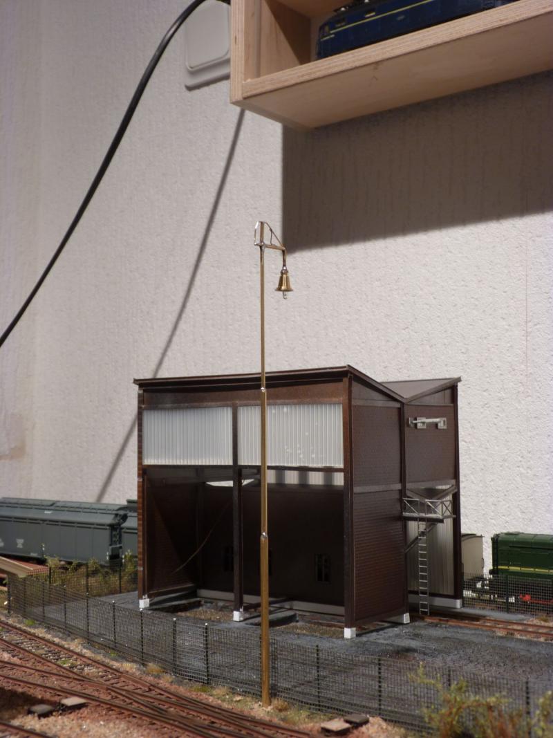

Terwijl het uitloopspoor ligt te drogen na het inwassen van de ballast kon ik mooi een ander
projectje oppakken.
Lichtmasten voor bij de VAM.
Eerst maar eens 6 masten gemaakt van messing buis en daar doorheen een stukje lakdraad voor
het lampje.
En dan is ie zomaar klaar en lijkt het op een nederlandse lichtmast.
Het armatuurtje waar het lampje inzit is afkomstig van Conrad, setje: 21 11 33 een wandlampje waarvan ik
mooi het armatuurtje en nog wat kleine deeltjes kon gebruiken.
De totale hoogte: 21 centimeter waarvan er nog 4 in de grond verdwijnen.

Is het niet een leuk idee om het uitloopspoor dubbelsporig te maken, want nu gaat de trein van het station naar het uitloopspoor, dus mocht er nog een trein door het station heenkomen, dan moet eerst weer de trein op het uitloopspoor er van af. Dus als trein 1 door het station gekomen is, en daarna rijdt deze naar het uitloopspoor, dan moet eerst diezelfde trein weer van het uitloopspoor af, wil er een andere trein door het station naar het uitloopspoor komen. M.a.w., is dat niet een leuk idee ( als het mogelijk en handig is)?
RobbertJan
Berichten: 3550
Mcn NSR Groningen.
Reactie #728 Gepost op:
16 January 2011, 19:36:34 »
@ Mearten,
Het was eerst wel de bedoeling om het uitloopspoor dubbel te maken, met een kleine
traverse. Maar gezien ik daarvoor continu heen en weer moet lopen om alles goed te
kunnen overzien en bedienen heb ik hiervan afgezien.
Het uitloopspoor wordt daarintegen wel voorzien van een vaste doorzichtige "tunnel" om zo
te kunnen zien wat er staat, zowel voor mijzelf als het publiek.
Mede omdat het uitloopspoor buiten de ombouw, achtergrond en frieslijst ligt is is dit
wel wenselijk voor gevalletjes van losse handjes, en die heb je overal.

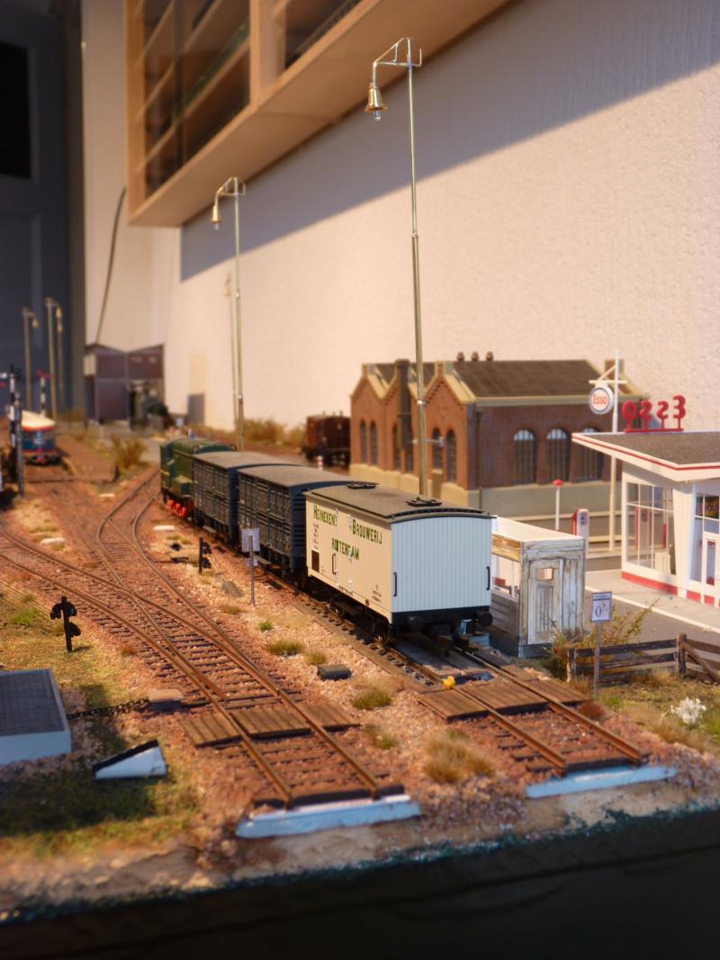

Zo de lichtmasten zijn gesoldeerd en getest.
Uiteindelijk hebben ze overal op de baan hun plekje gekregen.
2 stuks bij het rangeerspoortje en de weegbrug, op de achtergrond is nog een lichtmast te zien
die mooi de wissels aldaar in het licht zet.
Vanaf de andere kant gezien, er staan nu 3 lichtmasten bij de VAM, waarvan 1 links uit het zicht.
Dat is ook voldoende om zo het terrein uit te lichten.
Bij de VAM nog een extra projectje inelkaar gesoldeerd, een sproeiframe om zo de wagens die beladen zijn
schoon te spuiten voordat ze op transport gaan. De plek is niet definitief.

Citaat van: RobbertJan op 15 January 2011, 17:29:55
Is het risk niet groot, dat iemand de deur inkomt en dat dan iets zou naar beneden knallen?

Gelukkig komt dat thuis niet voor
het is puur een stukje extra spoor voor op
de tentoonstelling of beurs. Thuis kan ik met de beperkte ruimte toch niet rijden.
En anders, een briefje op de deur

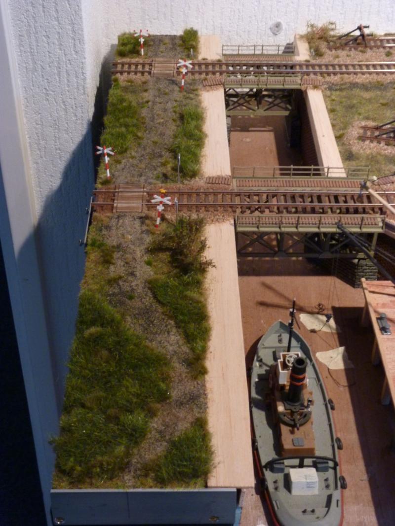

Vandaag eens met een nieuw materiaal aan de slag gegaan, ik had het al een tijdje in
huis maar nog geen plekje gevonden om het ook daadwerkelijk toe te passen.
Heki Decovlies Wildgras 1573.
Het werkt erg makkelijk en ik knip het gewoon met een schaar in stukken en plak deze
dan willekeurig op voor een meer realistisch effect.
Tussen de stukken Decovlies heb ik nog pollen gras van Mininatur geplakt om zo het
oppervlak nog wat meer te breken en het ziet er helemaal niet verkeerd uit.
Het zandpadje loopt na de overweg voor de auto/tractor door en gaat over in
een pad voor wandelaars.
