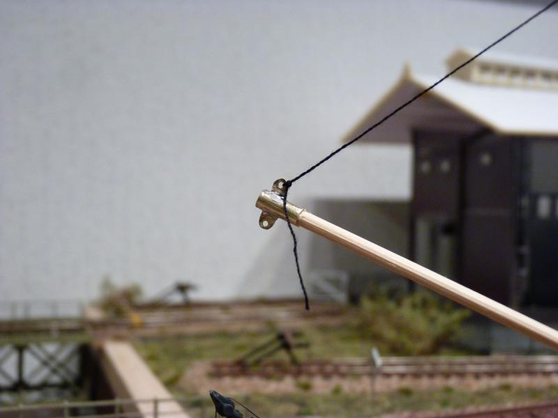

De Lummelpot en de Lummel heb ik al gefabriekt:
materialen, messing buisjes en een stukje messing strip.
Gr.
Robbert Jan.

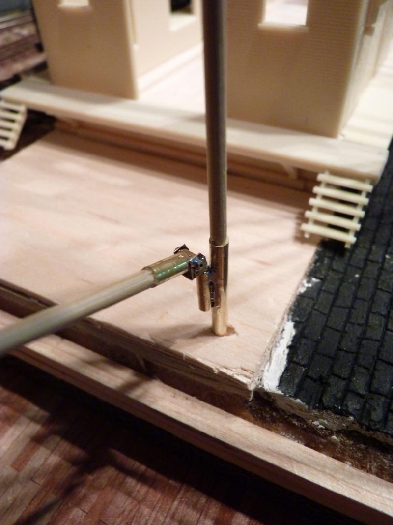

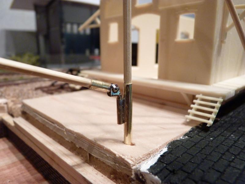

en het kan ook echt heen en weer ook
mooi gemaakt zeg!

Heen en weer (zwaaiende beweging) en op en neer.
Ben nu nog wat losse deeltjes aan het fabrieken voor de "boom"
zodat er straks katrollen aan kunnen hangen.
Foto's volgen
Gr.
Robbert Jan.

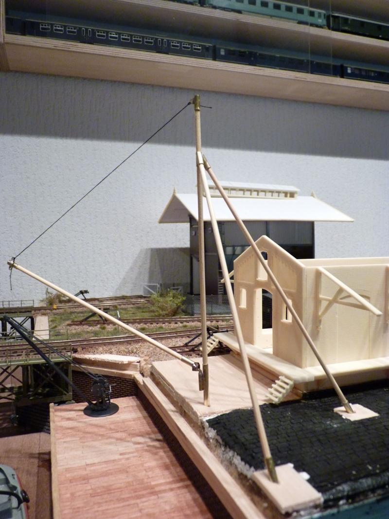

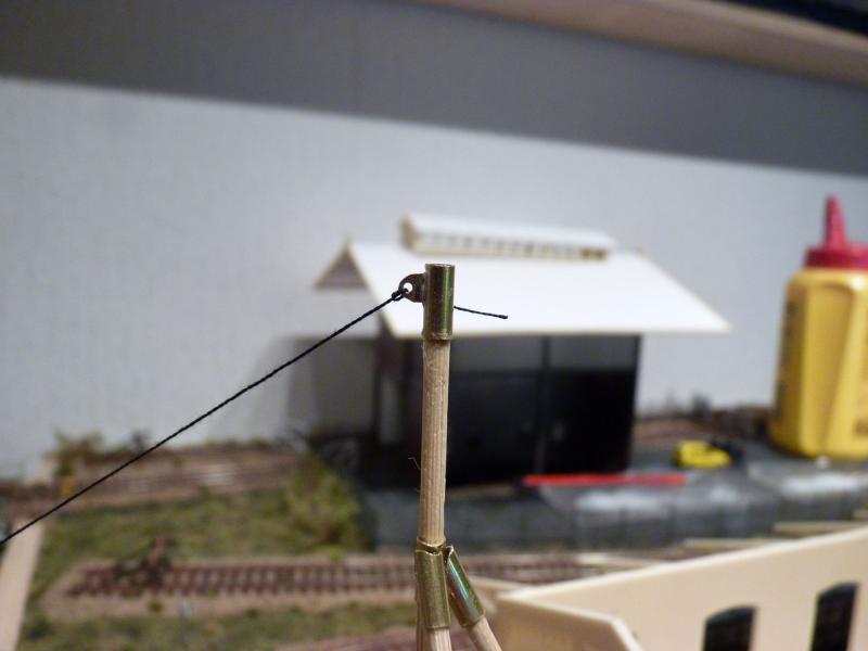

Ook al weer klaar
Oogje in de top voor de bevestiging van een katrol.
Dubbel oogje op de punt van de "boom" voor 2 katrollen, de hoogteverstelling van de "boom"
en het hijsen van een lading.
Overzichtje van de kraan, morgen gaan we verder.

Kijk dat ziet er voortvarend uit
Haalt de boom met lading het laadperron??
Anders is het misschien een idee dat te doen, en/of het laadperron iets door te trekken zodat direct vanaf de steiger goederen op de kar op het laadperron van de goederenloods gezet kunnen worden. Daar zullen de werklieden van de loods je dankbaar voor zijn
Groetjes Paul

@ Overlord, dat is een goed idee, de kraan kan nu inderdaad niet bij het bordes op
de kopse kant van de loods komen omdat de oversteek van het dak daar een stokje
voor steekt.
Ik zal er een mooi houten flondertje voor bouwen zodat daar de lading zo overgeslagen
kan worden op een handkar o.i.d. en de loods kan worden ingereden.

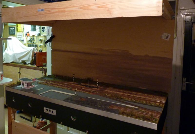

Vandaag nog even langs de bouwmarkt geweest, de platen boord omgeruild voor triplex.
Dit is kwa dikte bijna gelijk aan het boord, alleen het gewicht en de bewerkbaarheid zijn
beter. Had het bonnetje nog dus 6 plaatjes boord omgeruild.
Tevens nog een triplex plaat voor het dak van de ombouw gekocht, daar zit nu ook al
wel schot in en ik zal daar binnenkort weer plaatjes van maken.

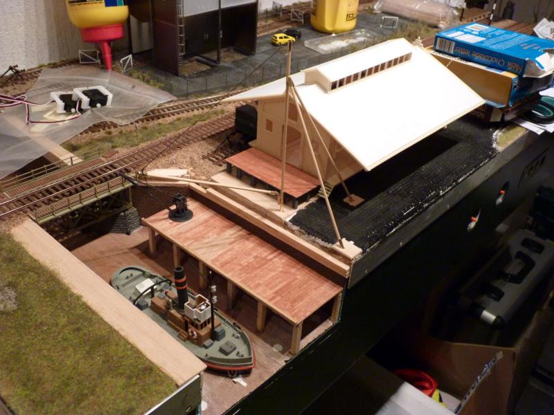

Vanavond weer vorderingen gemaakt met de ombouw van de module:
De frieslijst zit er al op en de achterwand geplaatst, rest nog de zijwand aan de linkerkant.
En uiteraard de 2e module waar nu even geen plaats voor is.
De vlonder voor de loods, nu kunnen de goederen direct overgeslag worden.

Robbert Jan,
Hoewel ik de steiger mooi vind, oogt hij wel te breed in verhouding tot de boot en het kanaal.
Verder, ga zo door..
