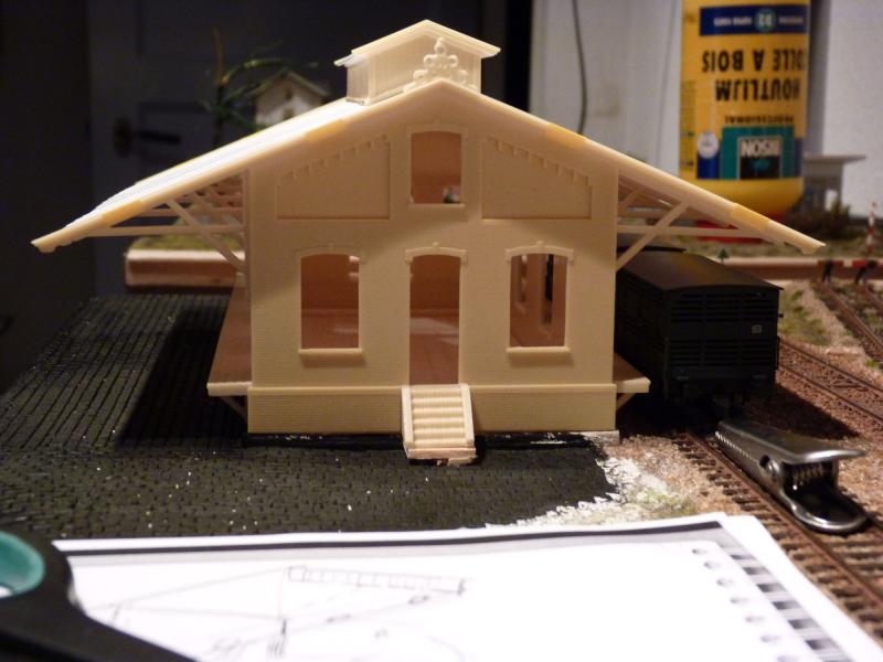

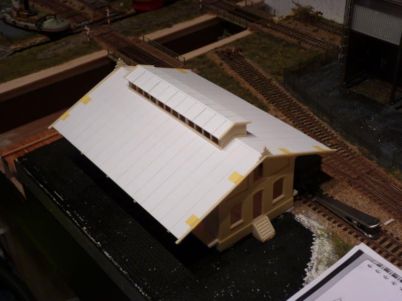

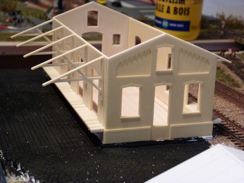

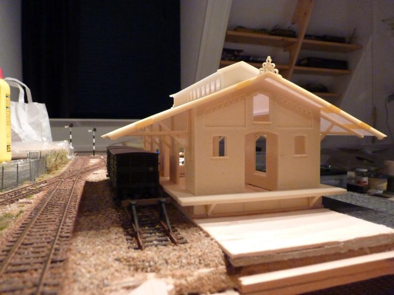

Vandaag de Artitec goederenloods eens onder handen genomen, daar was ik nog
niet tevreden over:
Voor een mooie passing in het geheel heb ik 1 deur verwijderd om er zo
een 4 deurs loods van te maken. tevens is de grote deur in de kopse kant verhuisd, deze
zit nu aan de kant waar ook een dichtgemetselde deuropening zit.
De loods moest toch geheel uitelkaar voor het zagen dan maar direct andere wijzigingen
doorvoeren. Het dak is ook ingekort, pakweg 30mm en dat is ook wel genoeg. De oversteek van het
dak is wel iets groter dan voorheen maar ik vind het niet misstaan.
Het daklicht blijft zoals deze is, onaangepast gaat deze het dak weer op.
Bij het zagen zijn wel 2 dakondersteuningen losgekomen, netjes afgebroken op de lijmnaad
dus die zitten er na lichtjes opschuren zo weer op.
Uiteindelijk levert deze verbouwing op:
- Meer ruimte aan de waterzijde, zodat daar een kraan kan komen te staan voor het lossen van schuiten.
- 4 deuren aan de spoorzijde die te gebruiken zijn voor het laden en lossen.
- Eén dichte deuropening aan de zijde voor wegverkeer, hier achter komt het kantoortje.
- de grote deur aan de waterzijde kan gebruikt worden voor het naar binnen en naar buiten brengen
  van lading voor/van de schuiten. (komt nog een extra bordes voor van de 2e set onderdelen die ik
  kreeg bij de nieuwe zijmuren van deze loods)

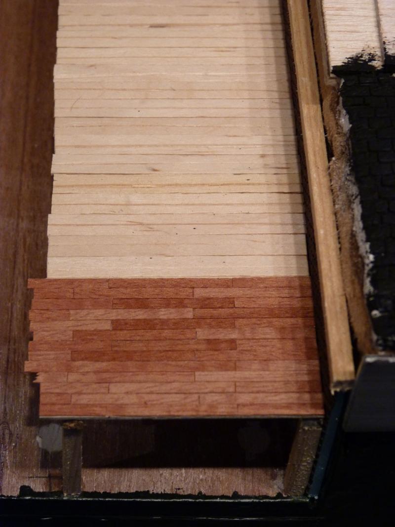

Nieuw hout werd aangevoerd voor de steiger, latjes van Billing Boats 3mm breed.
Deze heb ik gesneden in lengte's van 2 en 3 cm om zo een dek te maken.
Tot zover!

De loods stond al wel langer op de nominatie om gekort te worden maar ik was er
nog niet aan toe, gister had ik zoiets, de zaag er in.
Dus alles opgemeten, afstand bepaald die er af gezaagd moest worden en met een
blokhaak een lijn gezet op de muur.
Daarna met een ijzerzaag, vanwege de fijne tandjes, de muur doorgezaagd.
Een beetje nawerk met schuurpapier en een vijltje, de lijmpunten weer schoongemaakt
en plakken met die handel.
Nu past de loods mooi op zijn plekje, en is het spoortje wel geheel te gebruiken want
die 5e deur was toch niet bruikbaar gezien daar het spoor al was opgehouden.
Nu kan er voor de loods mooi een havenkraan verrijzen.

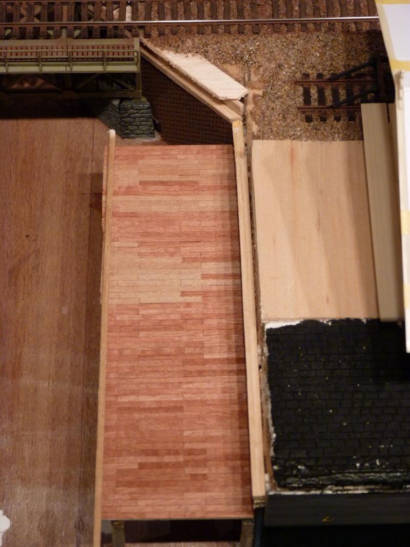

Vandaag de steiger afmaken, ik ben ook erg tevreden over de manier waarop
het er uit ziet, echte planken  (y). en een deel voor de loods ook voorzien van een laagje
gestort beton.

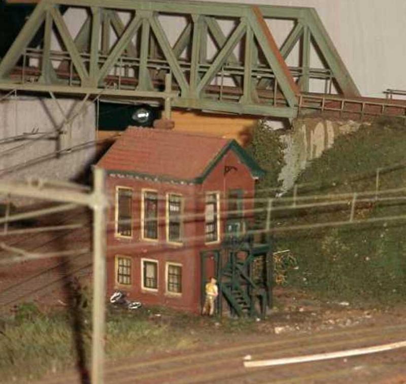

Zagen heb ik ook gedaan in mijn RH seinhuisje. Het is een niet al te beste foto, maar je kan zien dat er 1 raam tussenuit is gezaagd. Het uitgezaagde raam heb ik weer gebruikt om er een seinhuis mee te verlengen!!
SK
Ben jij dat zelf, Sobat, die daar in de hoek staat te wildplassen? :D
  • Berichten: 12594
    • sleutelspoor
Re:Modulebaan "Lauwersmeer" H0
« Reactie #581 Gepost op: 26 November 2010, 11:25:09 »
Nee dat is mijn broer die zijn zwager een hand staat te geven. 8)
« Laatst bewerkt op: 26 November 2010, 13:16:11 door Bob Rodenburg. Reden: Onnodige quote verwijderd »

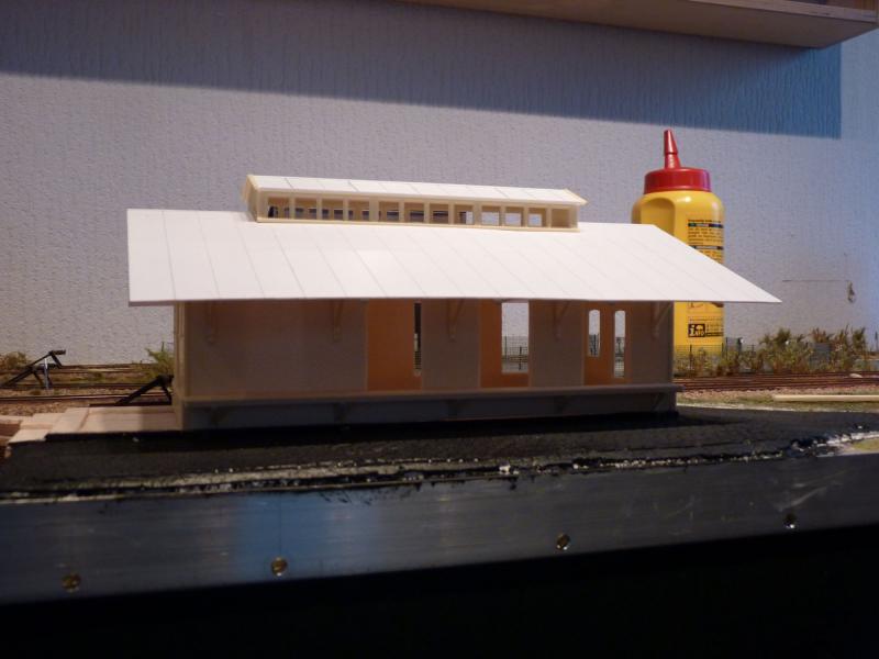

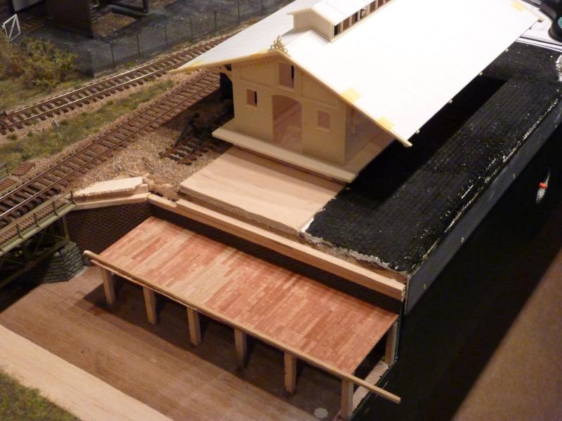

Zo en nu weer de dagelijkse dingetjes:
De loods is wederom aangepast, het dak is nog iets korter gemaakt, de oversteek
is nu ongeveer 5mm aan beide kanten. Een nachtje er over slapen doet wonderen.
Ook de uiteinden van het dak heb ik nog 2 mm korter gemaakt zodat ook de dakgoten
er straks makkelijk aangezet kunnen worden.
Vanaf de andere kant, de bordessen moeten nog afgewerkt worden, het afgezaagde uiteinde
dat om de kopse muur heen valt ligt al klaar. Daarna nog een paar trappetjes er op.
Zo ziet ze er nu uit, ingekorte loods, ingekort dak en zonder ingekort daklicht.
Ik vind het een plaatje wat kwa proporties heel mooi past.
De steiger is ook compleet bekleed met houten planken, een deel is met een lichte tint plank gedaan
om het net te laten lijken of deze al eens vervangen zijn.
Een overzichtje van het gedeelte waar al deze actie plaatsvind.
Het bordes aan de kopse kant van de loods is ook niet origineel, maar komt van een setje
vervangende muren die ik via Artitec heb toegezonden gekregen als vervanging van.

Die laatste overzicht foto van je loods en steiger doen het hem.
Dat ziet er goed uit, en leuk dat je een stukje vernieuwd hebt. Dat water ga je net zo maken als Jeroni of heb jij een andere manier van water produceren? Ik neem niet aan dat je er echt water gaat aanbrengen  ::)
