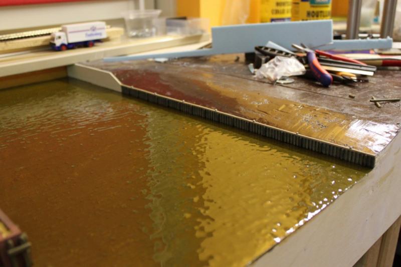

Ik ben zelf ook tevreden over het resultaat en de ruimte die ik nu heb om daar een mooie
kraan neer te zetten, daar wil ik morgen mee aanvangen, de katrollen heb ik al.
Het water, daar zit ik wel tegen aan te hikken. Echt water wordt het niet gezien ik dan ruzie
krijg met alle houtlijmverbindingen die wel eens los konden gaan laten.
Op de club hebben we botenlak gebruikt, wat als nadeel heeft dat het niet droog wordt
bij een te dikke laag en het daaronder dus vloeibaar blijft.
Een andere methode, ja realistic water wat in de handel te krijgen is, maar dat zou thermisch
reageren voor het stolt, niet wenselijk? of valt dit mee?
Nu moet er ook niet een hele dikke laag water in en komt er nog wel een ondergrond i.p.v. het kale
hout, iets met groen/bruintinten, "waterplanten" en uiteraard langs de kanten, onder de bruggen althans
stenen o.i.d.
In het haventje kan dit niet, daar is water natuurlijk dieper.
Genoeg om over na te denken.

Bij ons op de club hebben we eerst de ondergrond met een iets wat dikker spul (weet niet meer, zou wel iets van gips kunnen zijn geweest) bedekt. Dit zo gedaan dat een hele lichte golving is ontstaan. Daarna met verf de goeie kleur gegeven en vervolgens net zo veel bootlak lagen er over heen tot het er goed uitzag.
Veel positieve reactie's gehad op de beurs!
Ik weet dat mijn uitleg niet heel duidelijk is, maar ik zal aanstaande woensdag avond nog even aan de bouwer vraag hoe het nou echt zit...  :P
Groet Ivo

Of een toiletpapier ondergrond, of rauwfase behang ondergrond, deze beschilderen en dan aflakken!
(Tip Jeroni)

bij railz hebben ze de ondergrond lekker dik met houtlijm ingesmeerd, en dan rauwfase
behang erop geplakt. dan op kleur brengen en lakken maar met die botenlak. en ik moet
zeggen dat het er erg mooi uitzien ;)
door de vochtige houtlijm gaat het rauwfase behang ''rimpelen'' dus dan heb je mooie golfjes,
en je kan er zelf ook nog wat aanbrengen natuurlijk. het moet wel in de goede richting liggen.

Ik heb ook de rauhfaserbehang en jachtlak methode toegepast, werkt goed, is leuk werk en het resultaat is  (y)
Als jachtlak heb ik de gele Ruwa bussen gebruikt, te krijgen @ Praxis...

Op de ondergrond in gips gedrenkte papieren zakdoekjes aan brengen, dan op kleur brengen en na haast droging blanke bootlak in dunnelaagjes aanbrengen. Alles bij elkaar is het "water" niet dieper dan een paar milimeter.

Bedankt allemaal voor de lading al tips en trucs voor het maken van modelwater  (y)
Daarmee kan ik gaan experimenteren om te kijken welke methode het
beste te gebruiken is.

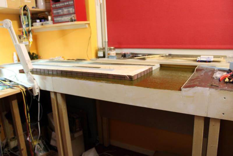

Vandaag de eerste onderdelen van de achtergrond en friesijst gepast en gekeken of het
allemaal een beetje kan met de hoogte van de frieslijst en de opening in de kast.
Dat was nog even een klusje maar uiteindelijk:
De hoogte van de achtergrond wordt 61cm, een complete plaat boord.
De voorzijde krijgt een opening van pakweg 51cm gezien daar de frieslijst
nog een rol speelt.
Alleen het volgende probleem, nu kijk ik dus met 1,90meter al boven op de kast.
Dus dat werkt ook niet, en om nu de opening groter te maken, daarmee maak je het
te collosaal. De oplossing, 20 cm onder de pootjes er bij gezet waardoor de gehele
baan nu hoger staat en dus voor het gemiddelde publiek goed te zien is.
Met een plaat er in als tijdelijke achtergrond.
Morgen weer verder.
Gr.
Robbert Jan.

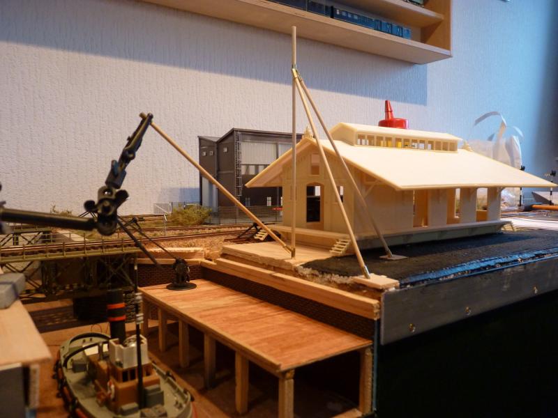

« Reactie #595 Gepost op: 28 November 2010, 16:07:59 »

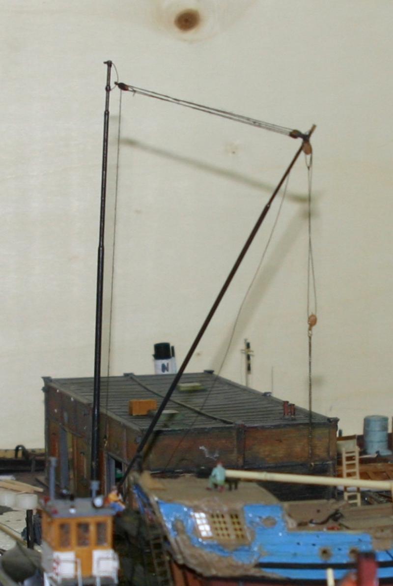

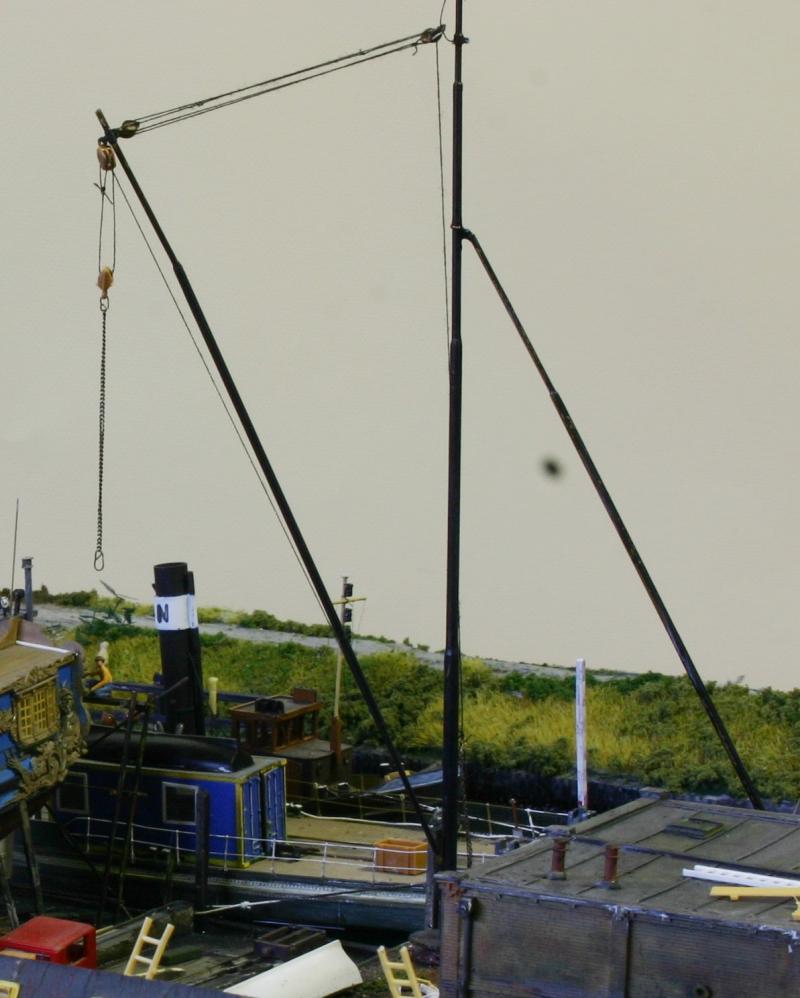

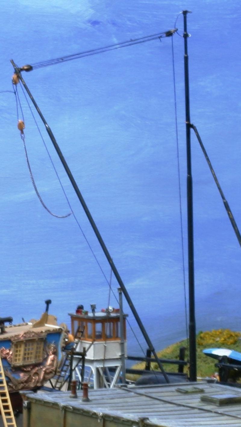

Vandaag het 2e stel poten afgewerkt voor de onderbouw, en deels geplamuurd.
De gehele onderbouw wordt straks ook geschilderd in het zwart.
Ook een stapje gemaakt in de richting van het maken van een havenkraantje.
Of eigenlijk 2  ;D
Gebouwd uit:
Saté prikkers, messing buis, katrollen en dunne draad. Uiteraard nog niet klaar.
De saté prikkers zijn verschraald aan het uiteinde en met superlijm vastgezet in
de messing busjes.
In vogelperspectief, het kleine kraantje op de steiger is ook nieuw. Het draad is EZ Line zodat
ik deze mooi gespannen kan laten staan.
Tevens heeft de loods zijn dakgootjes gekregen, ingekort en er op geplakt.
De ondersteuningen voor het dak moesten nog wel ingekort worden maar het past nu allemaal
perfect.
Gr.
Robbert Jan.
Cranmore Road. Brits 1:43,5

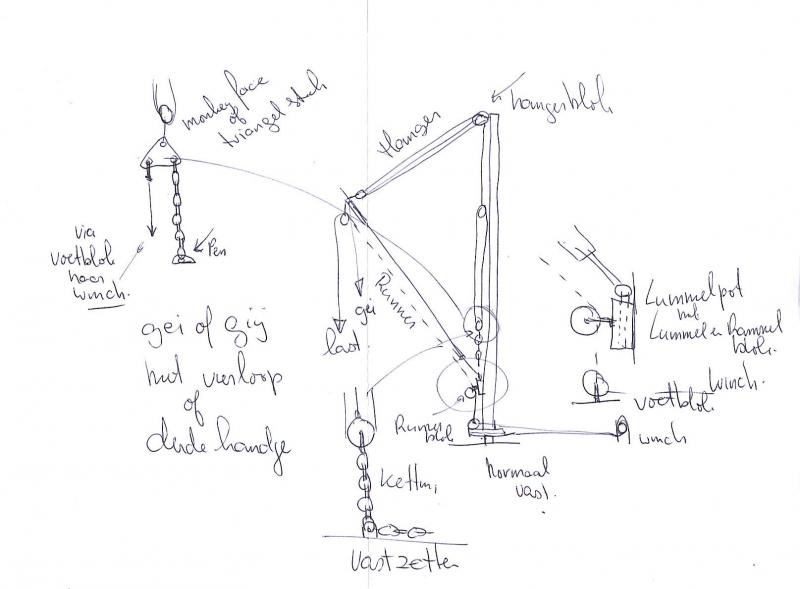

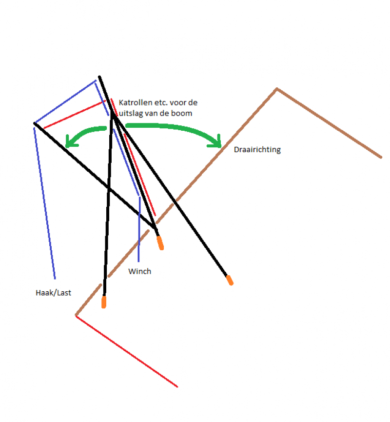

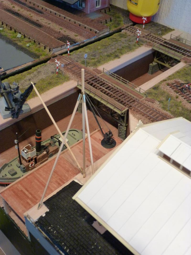

De driepoot wel goed inspannen he1 Gijen, runner, hanger, voetblokken en ga zo maar verder. Als je het niet meer weet....roepen!!!
RobbertJan
  • Berichten: 3550
  • Mcn NSR Groningen.
Re:Modulebaan "Lauwersmeer" H0
« Reactie #597 Gepost op: 28 November 2010, 17:08:06 »

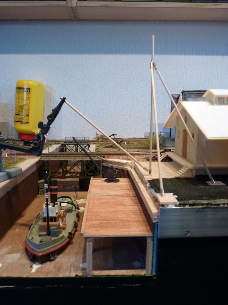

Ik ben inderdaad niet zo bekend met de materie, nu begrijp ik wel dat de
"boom" kan zwenken, ik vermoed zelf doormiddel van een ring om de centrale
mast. Daarbij zal denk ik ook het punt waarop de katrollen zich bevinden
meezwenken?
Ik heb een schematische tekening gemaakt van de kraan voor de duidelijkheid.
Gr.
Robbert Jan.
  • Berichten: 12632
    • sleutelspoor
« Reactie #598 Gepost op: 28 November 2010, 17:42:50 »
Zo deze even aangepast. Was het monkey face vergeten.
SK
« Laatst bewerkt op: 28 November 2010, 19:55:53 door Sobat Kras »
  • Berichten: 12632
    • sleutelspoor
« Reactie #599 Gepost op: 28 November 2010, 19:44:41 »
IK heb wat uitsneden van een driepoot gemaakt.
SK
