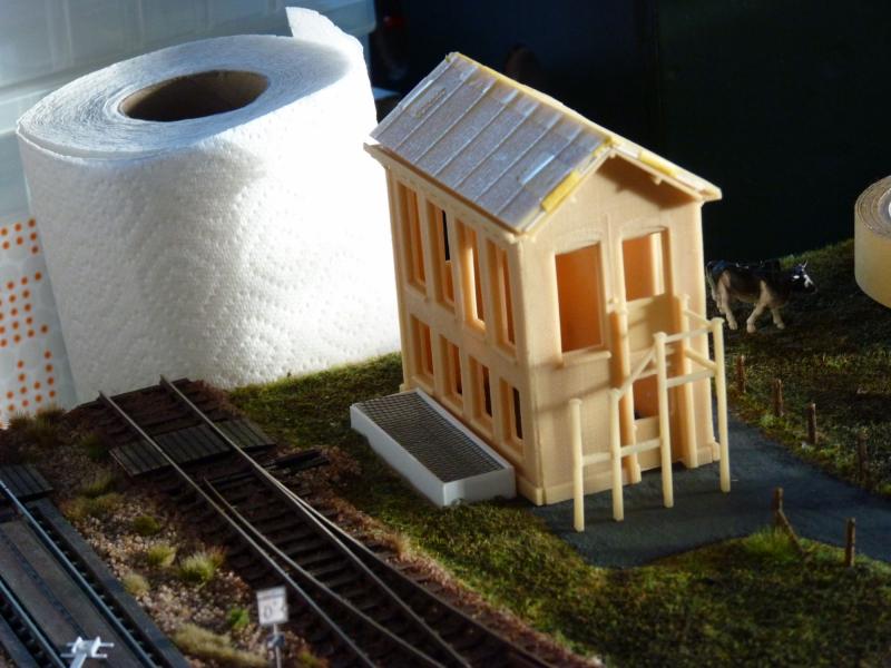

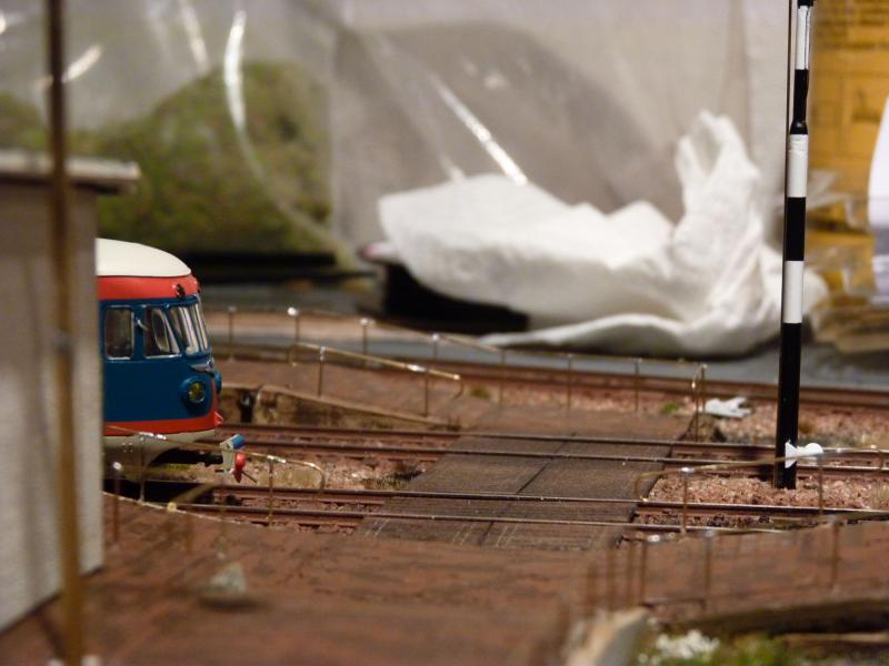

De afgelopen dagen al een beginnetje gemaakt met het seinhuis:
Deze zit voorlopig inelkaar, maar op sommige plekken nog niet helemaal lekker dus daar zit nog
wel extra werk in.
Vanaf de spoorkant, voor het seinhuis komt een put waar de trekdraden door het seinhuis binnenkomen.

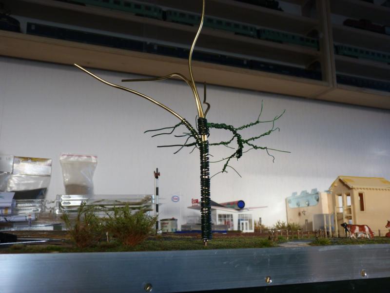

Ik heb ook een poging gedaan tot het maken van een boom, frame van messing staf en
draad van de bloemist. De stam is nog wat hoog dus die moet ik nog wat inkorten maar
verder vind ik het begin niet gek. 't wordt een eik of beuk.
Gr.
Robbert Jan.

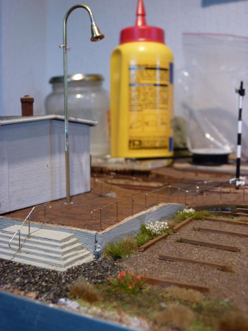

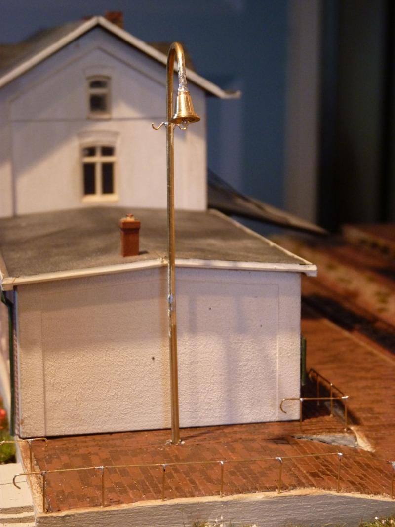

Tussendoor ook nog een aantal andere stukjes modelbaan verfraaid:
Eén van de 10 gebogen lantaarns die ik gekocht heb bij conrad (bouwset zonder lampje, los te koop).
De uithouders voor de isolatoren zitten er al op, 0,5mm messingdraad.
Er zit voor die gene die het opvalt een lichte knik in de mast, die is er al uit

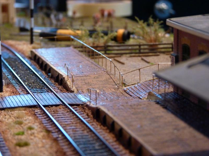

Hekwerken etc. voor langs de perronranden. Ook hier zie je op de foto dat het niet
allemaal strak is, ook voor mijzelf is dit niet onbelangrijk. Het is hersteld.
Perronszijde.
Gr.
Robbert Jan.
Cranmore Road. Brits 1:43,5

Ziet er mooi uit, heb je voor de hekjes ook 0,5 mm draadje gebruikt?
Romar
RobbertJan
Berichten: 3550
Mcn NSR Groningen.
Re:Modulebaan "Lauwersmeer" H0
Reactie #551 Gepost op:
17 November 2010, 20:00:49 »
Ja uiteraard, de foto's komen ook in het topic, en later ook in een 2e fotoboek.
De 1e ligt al bij de Hema om afgedrukt te worden.
Het hekwerk is inderdaad van 0,5mm messingdraad, ik had eerst 1mm styreen in gedachten
maar 0,5mm is toch veel mooier. En het werkt wel zo makkelijk, solderen is zo gepiept.
Ik ben al met het 2e perron begonnen, die foto's komen er vanavond nog op.
Gr.
Robbert Jan.

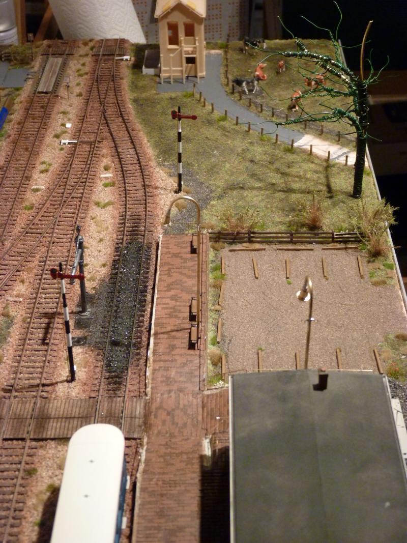

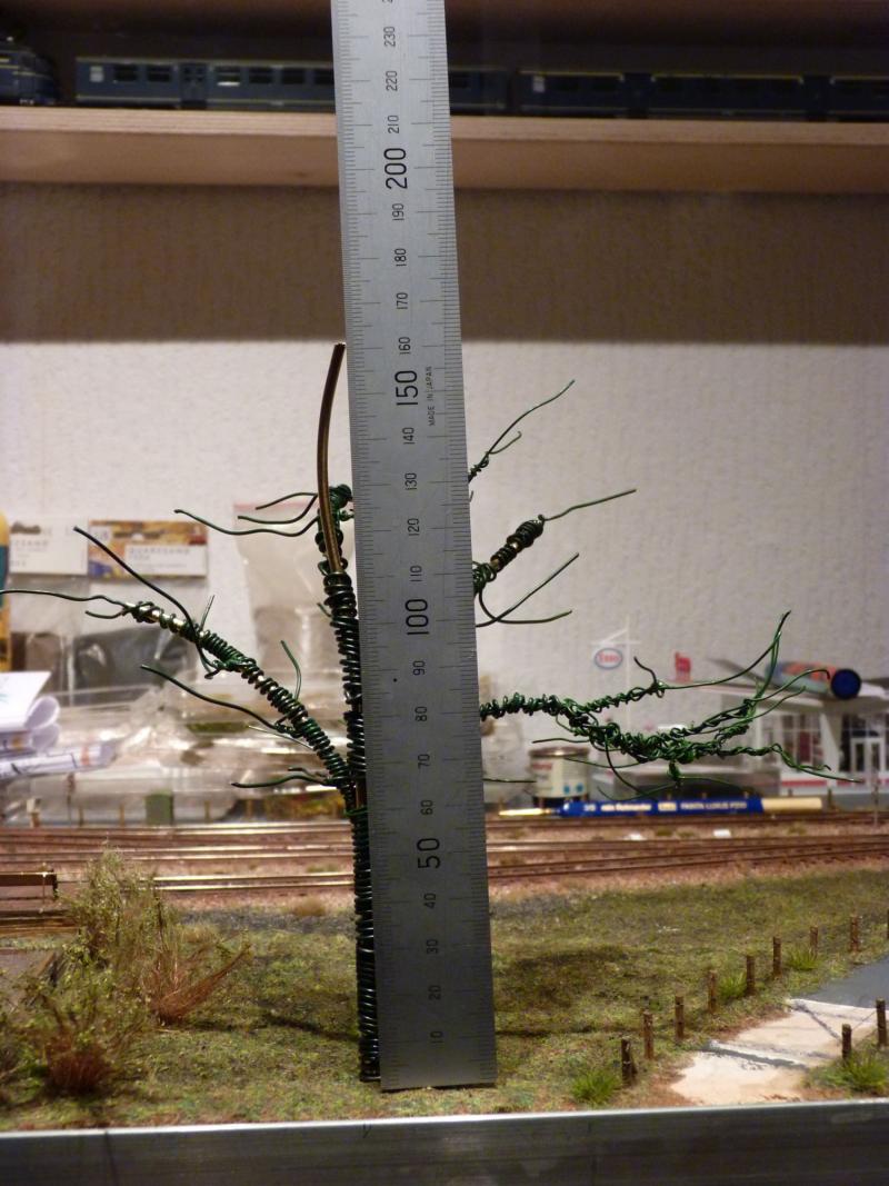

17 November 2010, 21:28:05 »
Foto's!
Het hekwerk aan de overzijde is ook klaar, over de gehele lengte van het perron.
In vogelvlucht, ik heb ook voor de vorm mijn eerste draadboom neergezet op zijn
uiteindelijke plek. Dat deze niet over de module-rand heen komt mag duidelijk zijn.
Als ik op termijn een frieslijst etc. er om heen ga zetten staat de boom al netjes
binnen profiel.
De hoogte van de boom is nu nog 16cm maar dat is het messing skelet dus er komt
nog wel een paar centimeter bij, ik denk dat ik zo rond de 22cm eindig.
Het materiaal voor de bekleding is al in huis, van Anita Decor: schorspasta.
Het groen komt er ook aan, van Mininatur gekocht bij Pijp Lines in Enschede.
Dat was het voor vandaag, morgen en overmorgen "vroege" dienst dus 's middags tijd om
verder te gaan.
Gr.
Robbert Jan.
