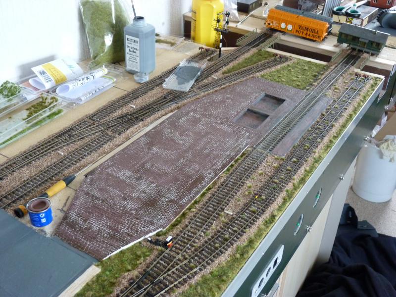

Momenteel ben ik de bestrating bij de VAM aan het kleuren, eerst maar eens een laag bruin, daarna
lichter bruin en als afsluiter een wash met zwart om de voegen mooi uit te laten komen.
En als allerlaatste nog een hele lichte wash met een lap faller stratenverf om een grijze tint toe te voegen.
Het wordt vast wel weer mooi, foto's volgen!

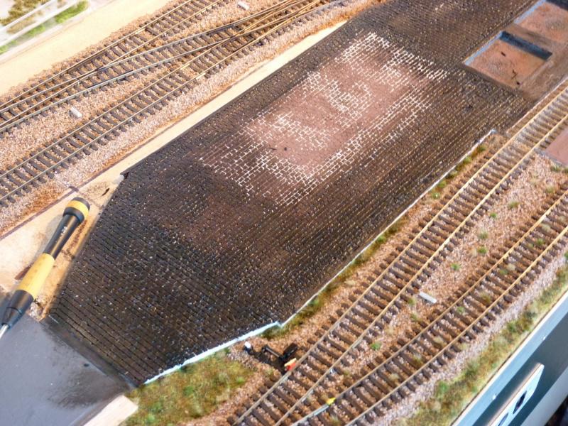

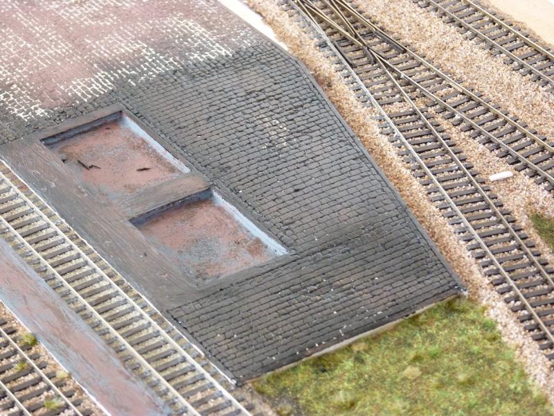

Het voorlopige eerste verfwerk, wederom eerst kleur en dan de voegen inwassen.
Anders om lopen je voegen weer vol met een andere kleur...
De beide stortbakken voor het afval ook vast meegenomen met een laag verf dat scheeld straks weer als
ik deze ga voorzien van details (afval  ;D )

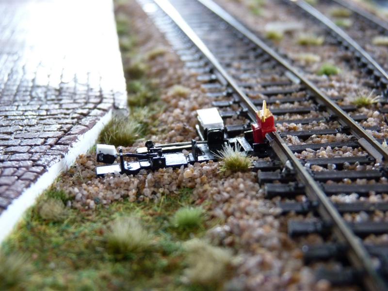

Het stopontspoorblok zit ook weer op de plek, het gras en ander groen moet nog even bijgewerkt worden, de
ballast heb ik direct maar weer bijgewerkt. Misschien nog een beetje zand en wat andere strooiseltjes
om iets van een paadje te maken richting de weg ..... eens even kijken. Op termijn moet er ook nog een
hekwerk inkomen van horregaas en stalen staanders dus heel ver afwerken heeft ook geen zin.

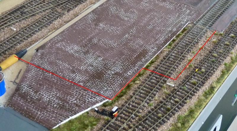

Dat is wel heel goed mogelijk, een beweegbaar hekwerk.
Er komt zoizo een hekwerk aan de voorzijde van de VAM langs zodat
het terrein afgesloten kan worden voor wegverkeer en 1 spoor wordt ook afgesloten.
De hekken kan ik wel middels een servo-aandrijving beweegbaar gemaakt worden.
En klappen dan netjes naar binnen toe open.
Zo ongeveer langs de rode lijn, moet het hekwerk komen, misschien dat ik het ook wel verder
doortrek maar daar moet ik nog even over nadenken.

Vandaag een klein begin gemaakt met het voegen van het terrein van de VAM
De rest doen we vanavond wel weer, vanmiddag eerst nog even naar de Club.
Daarna kan er nog een wash grijs overheen en is deze kant ook kwa verfwerk af.

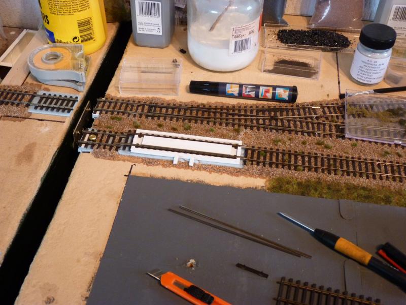

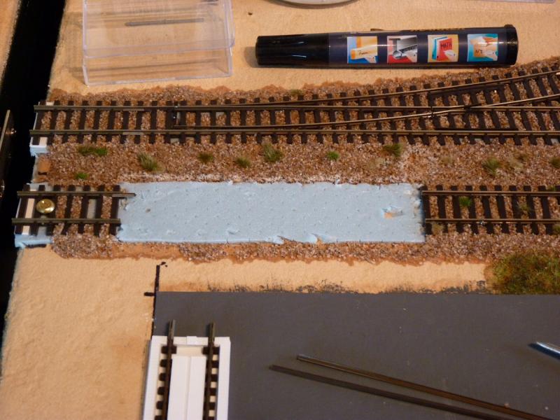

Vandaag een stukje rails verwijderd om zo ruimte te maken voor de weegbrug.
Zo dat is er uit, wat er overgebleven is kan ik weer hergebruiken als aankleding.

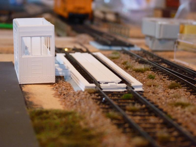

Verrek, het past ook nog precies, nadat de weegbrug een kleurtje heeft zal ze definitief ingebouwd worden.
Het plaatje compleet met gebouw, goed is te zien dat de plot nog wat vijlwerk nodig heeft om de randen
een beetje netjes te maken.
