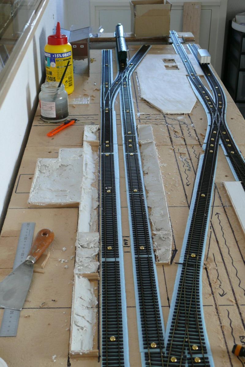

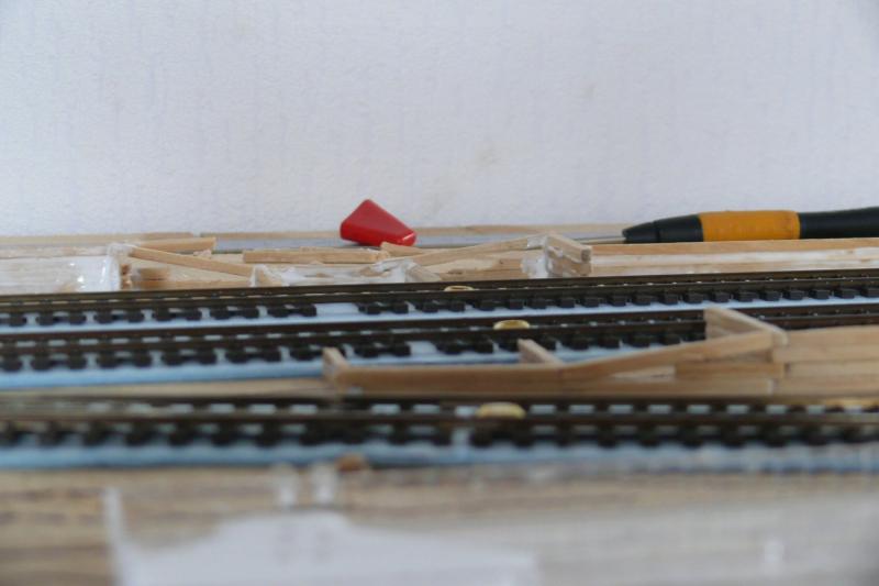

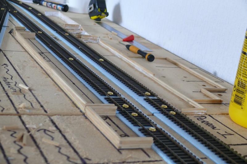

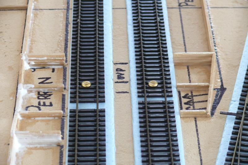

Vanochtend weer een stukje verder met de perrons, deze worden ook van gips en omrand
met houten latjes, dan lijken het net bielzen als straks de verticale paaltjes er voor staan.
Eén perron is al klaar in ruwbouw.
De voetgangers overgang midden in het perron, deze kan gezien de breedte ook dienst doen
voor perronkarren.
De hoogte is niet comform de nieuwe standaard maar op het oog en aangepast aan de opstaptrede's
van oud materieel zoals de De-1.
Het lijkt natuurlijk te hoog omdat het ballastbed ook nog niet is aangebracht, dat komt t.z.t wel.
Gr.
Robbert Jan.
Cranmore Road. Brits 1:43,5

« Reactie #142 Gepost op: 12 April 2010, 13:55:53 »

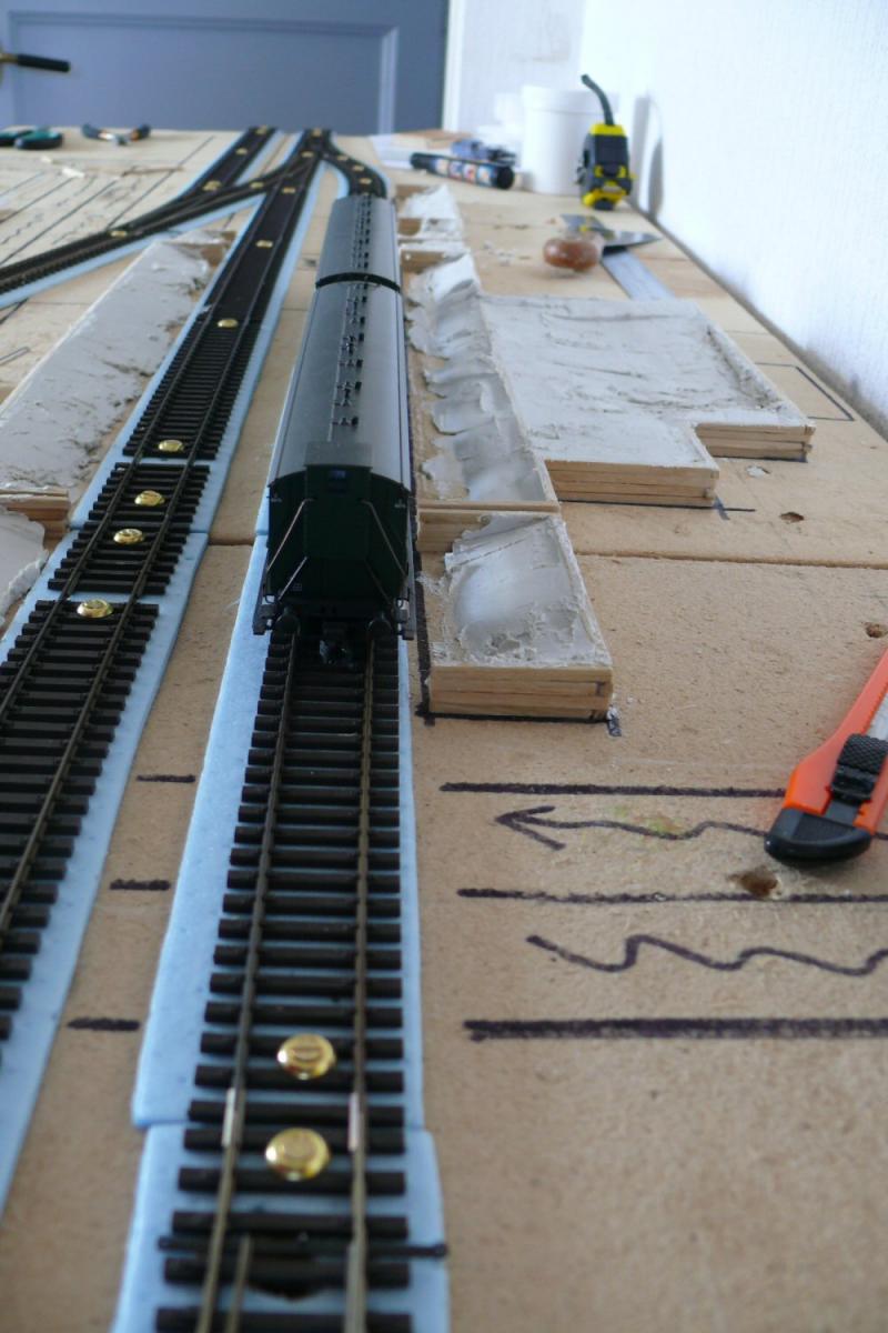

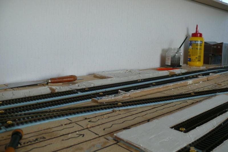

Gips!
Eerst de achterwand tegen de houten latjes gedaan zodat ik de voorzijde netjes kan afwerken.
De eerste lading zit er op, de 2e is in de maak en daarme ga ik de kant van het spoor
aanleggen. En kijken of het een beetje vlak wil worden.
Dit past voorlopig wel, de De-1 kan er ook langs dus dat is geen probleem gelukkig.
Als de perronranden straks gegipst zijn kan ik deze netjes bijwerken zodat alle materieel er langs kan.
Gr.
Robbert Jan.

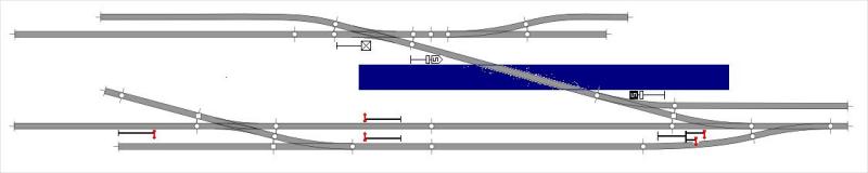

Ik ben nog even met de plaatsing van de seinen bezig geweest en volgens mij zou het zo
wel ongeveer moeten kunnen met wat ik beschikbaar heb.
- 3 hoofdseinen.
- 1 bordessein met 2 vleugels.
- 1 rouwbrief.
De blauwe lijn is de autoweg.
Gr.
Robbert Jan.
- 3 hoofdseinen.
- 1 rouwbrief.
Gr.
Robbert Jan.
Volgens mij bijna goed, alleen: bordesseinen waren altijd inrijseinen die aangaven op welk spoor (doorgaand of aftakkend) de trein zal binnenlopen. Dus daar horen twee uitrijseinen. Verder een zeer interessant draadje!
Groet, Frank

« Reactie #149 Gepost op: 12 April 2010, 23:27:40 »
Waarschijnlijk zal ik het dan wel fout hebben,  maar was het bordessein in zuidbroek dan geen uitrijsein ?
Ik link naar de foto opslag van Robert Stremming..
http://nl.picturepush.com/search?q=zuidbroek&clid=24843#column2::/search/24843/offset/12
