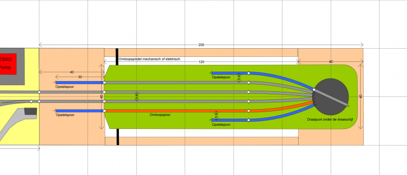

Na lang overdenken en dergelijke ben ik tot een nieuw verbeterd ontwerp gekomen voor de
te kleine fiddle yard zoals deze nu bij de baan in gebruik is.
Het nieuwe plan bestaat uit minder sporen, maar wel langere sporen zodat een complete
trein kan worden opgesteld en zo in één vloeiende beweging kan vertrekken naar de module.
Het geheel is grotendeels geinspireerd op de fiddle yard van de baan "Liverpool Lime st. Station",
deze was op Eurospoor (2011?) te zien en ik ben van mening dat deze fiddle yard een goed doordacht
idee is.
Mijn plan heb ik reeds uitgewerkt in Anyrail zoals hieronder te zien in de afbeelding.
De totale baklengte wordt 2 meter en de opstelsporen 1200mm + een beetje.
Dit is ruim voldoende voor nu en ook voldoende voor het komende project waarvoor ik alle
materieel al in huis heb en zodoende de treinlengte's kan opmeten.
Kwa opstelsporen is er niet veel nodig, er kunnen makkelijk 2 loccen op de fiddle staan en ook wel
het één en ander op de beide kopsporen naast de doorgaande sporen.

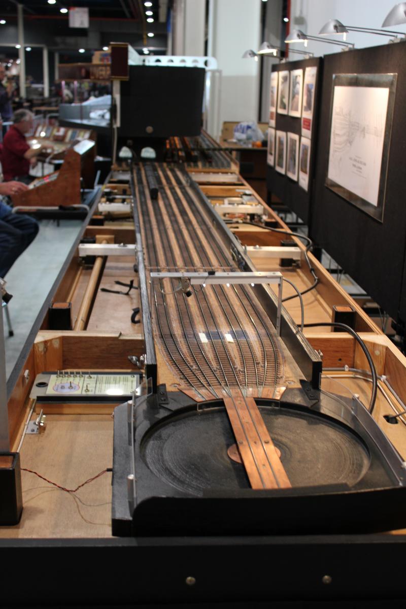

Klopt, het was €spoor 2011 waar dat geweldige staging geval stond:
Was er zelf ook van onder de indruk. Liep geheel automatisch naar gekozen spoor en was uitermate mooi en strak gebouwd.

Tof! Ik had zelf geen foto's gemaakt die keer en daar baal ik erg van, maar deze foto
kan mij erg helpen de opstelling.
Ik vond het een geweldig apperaat met 3 omloopspillen en compleet automatisch gestuurd.

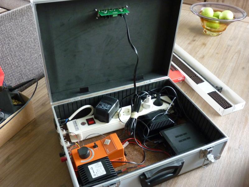

dat alle elektronica in een koffer komt te zitten zodat het gewicht van de nieuwe
fiddle laag blijft en deze dus makkelijk te verplaatsen is.
Een paar van die dikke voedingen wegen er zeker in en die kunnen net zo goed in een
aparte koffer met de rest van de meuk zoals de digitale apparatuur etc.
Tenslotte zitten de aansluitpunten voor de muizen voorop de baan.

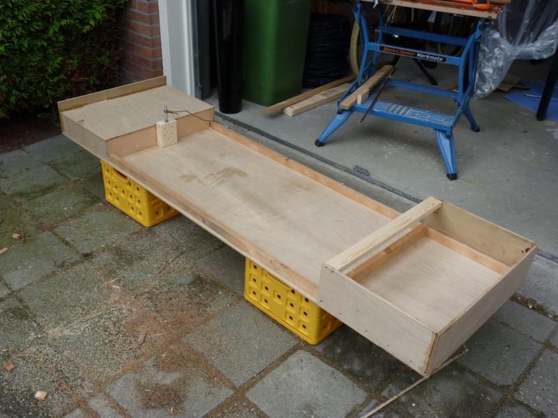

Foto's; (en een beetje tekst)

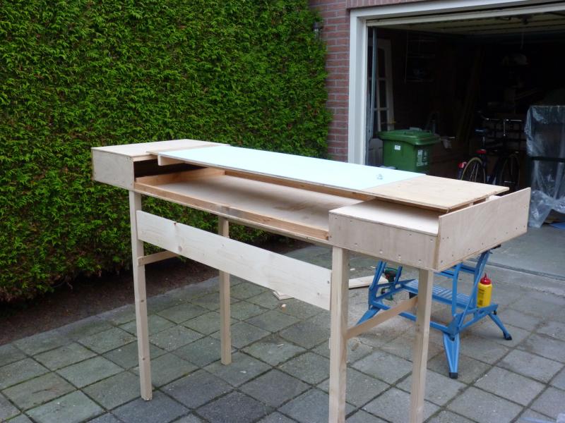

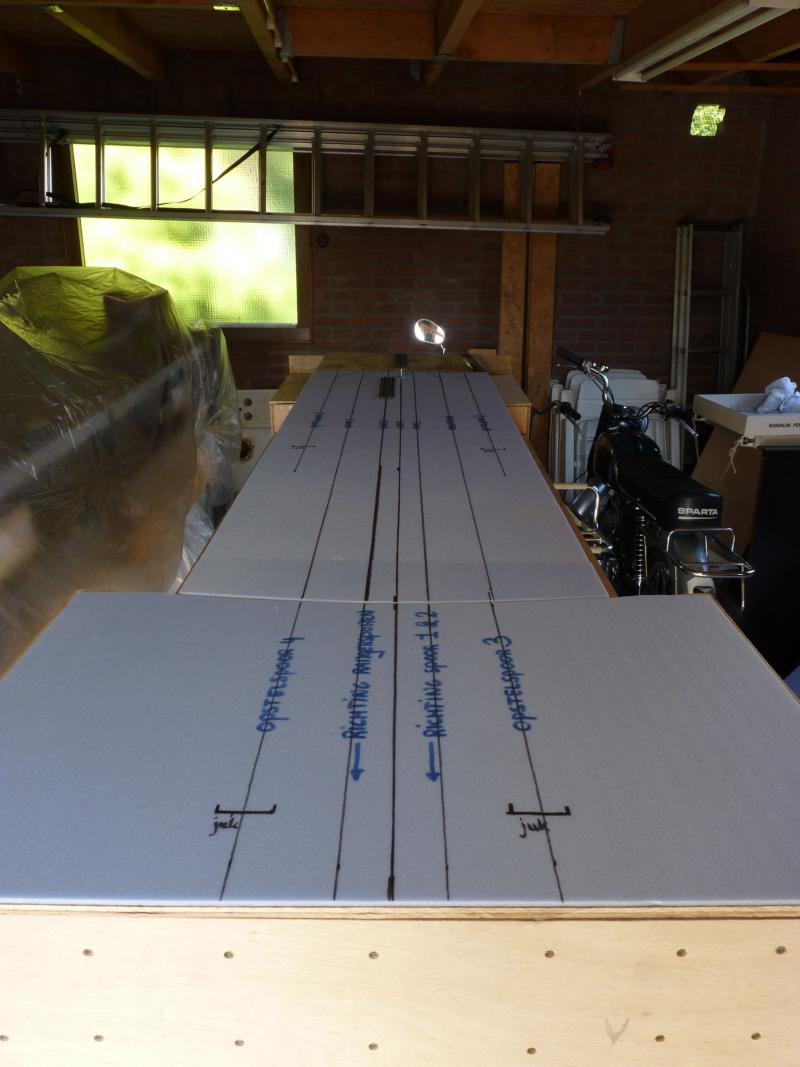

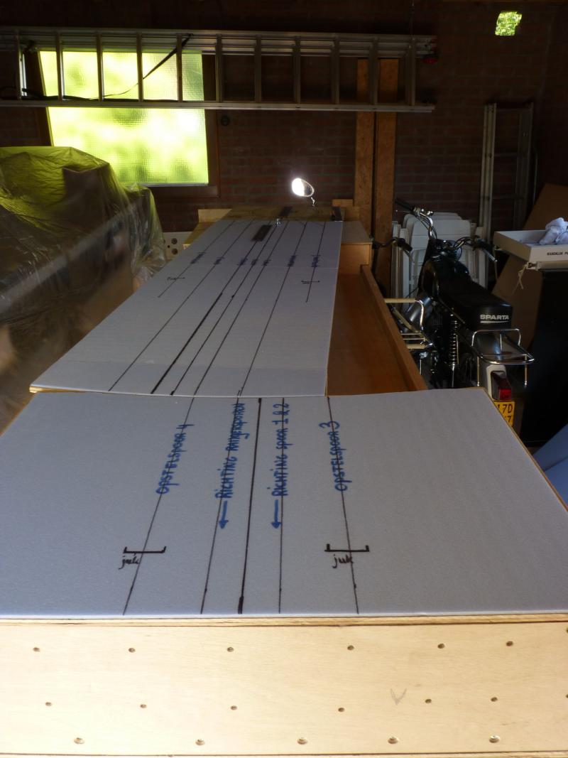

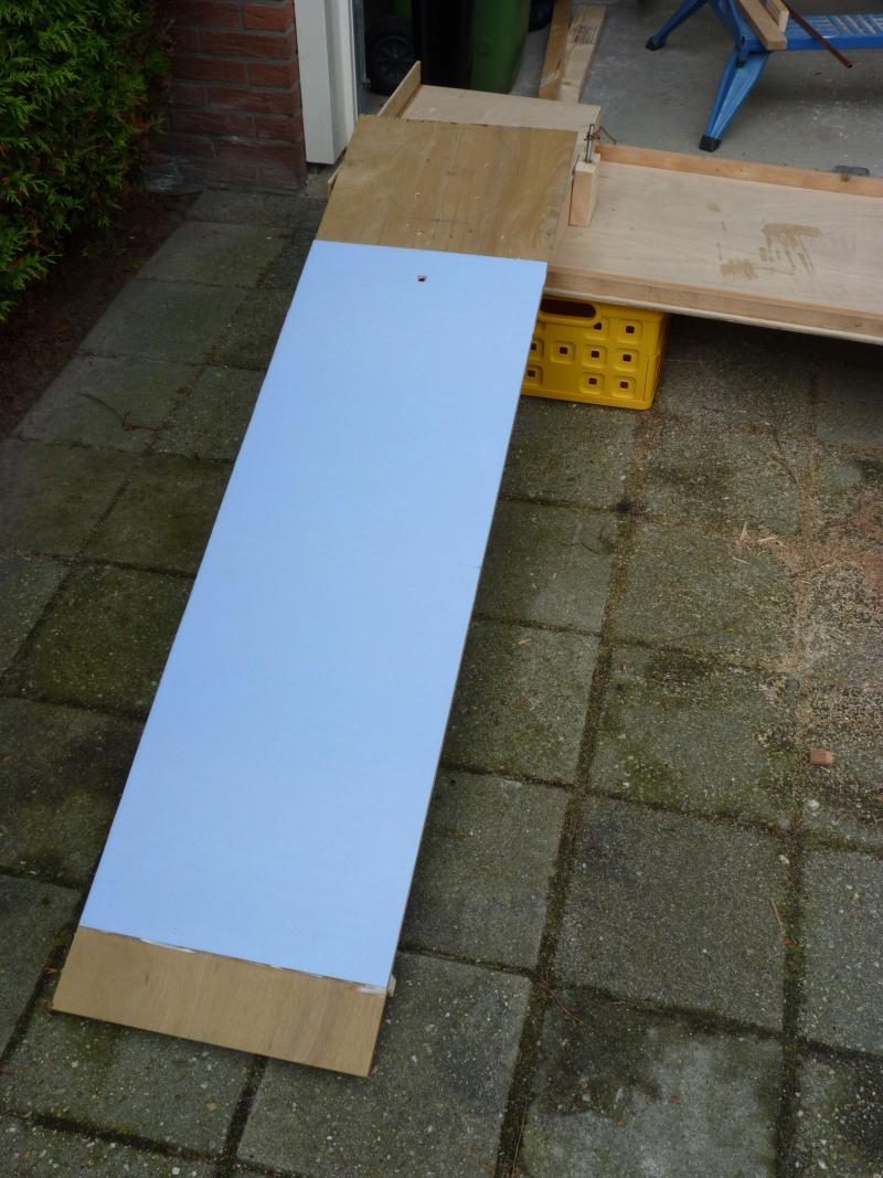

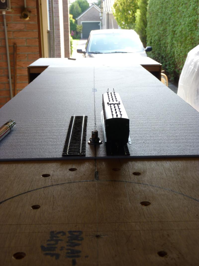

De nieuwe bak, 2 meter schoon aan de haak met aan beide kanten doosjes welke beide een doel hebben.
T.h.v. het bovenste bakje zit het draaipunt voor de complete brug. (welke met een gewichtig rolletje
installatiedraad op z'n plek gehouden wordt totdat de bruislijm droog is)

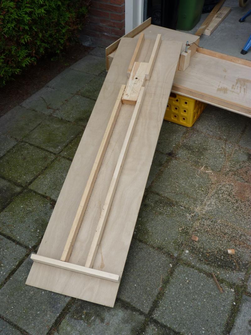

De nieuwe brug, in totaal goed voor 6 sporen een een draaischijf aan het uiteinde.
Het balkenframe onder de brug, zodat alles lekker stevig is en de plaat zijn vorm behoud.
Tevens is dit de eerste keer dat ik naast schroeven ook alles verlijm, al doende leert men zeg maar.

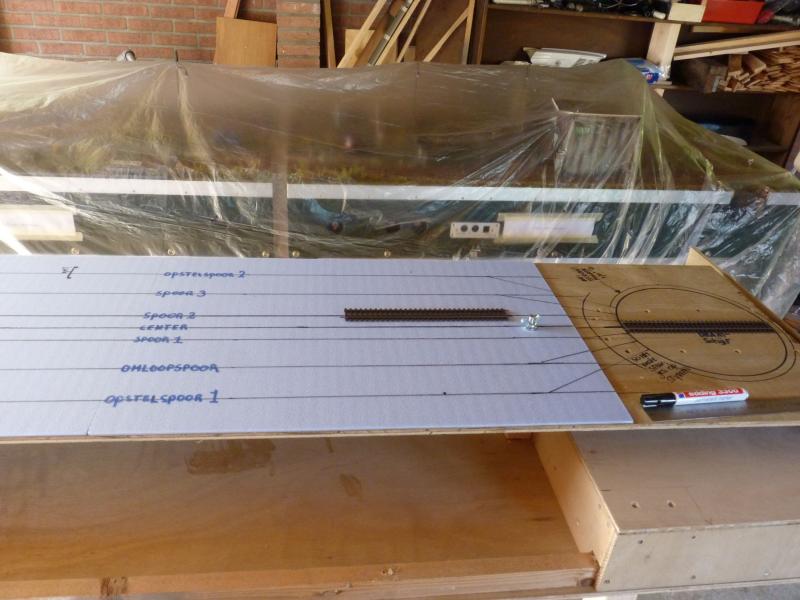

Het bed waarop het geheel komt te staan, korter dan de bak maar de ondersteuning zit hem nu precies
waar het nodig is, onder het draaipunt en de omloopspil etc.
De overgang van de brug naar het vaste gedeelte ga ik morgen zagen, dan valt alles netjes op z'n plek
met hopelijk een zo klein mogelijke opening er tussen. De rechter plaat wordt uiteindelijk aangesloten op de module.
Achter het draaipunt bevind zich straks de draaischijf, ik moet nog even uitdokteren hoe ik dit
wil gaan doen met de prik, gezien de plaat aanzienlijk dunner is dan de andere fiddle kan ik de
contactstrips niet zomaar omzetten. Ik vind er wel weer wat op.

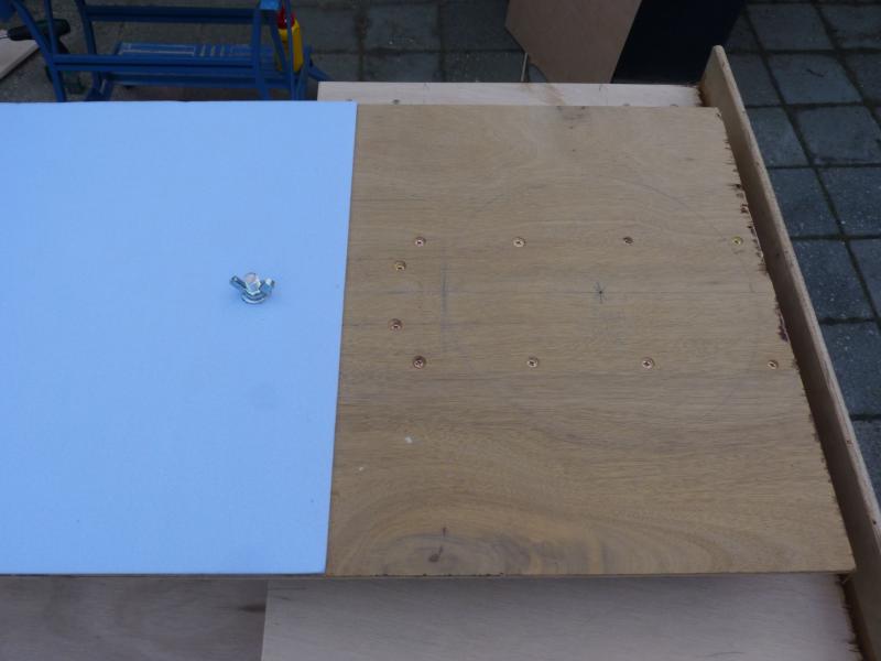

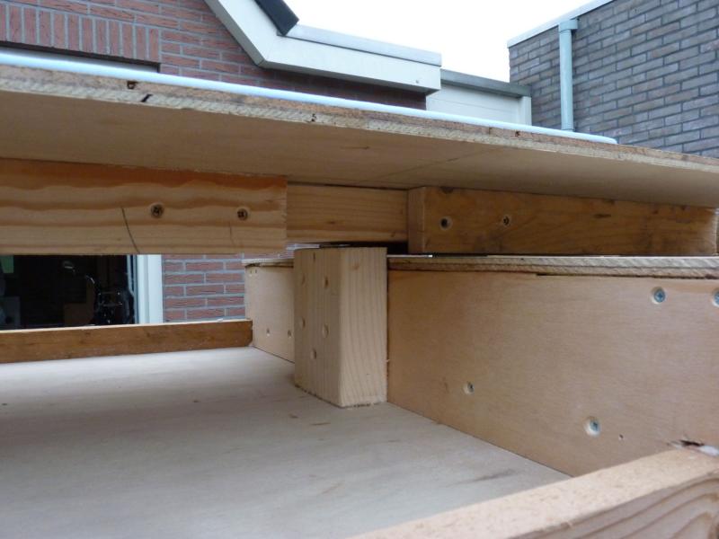

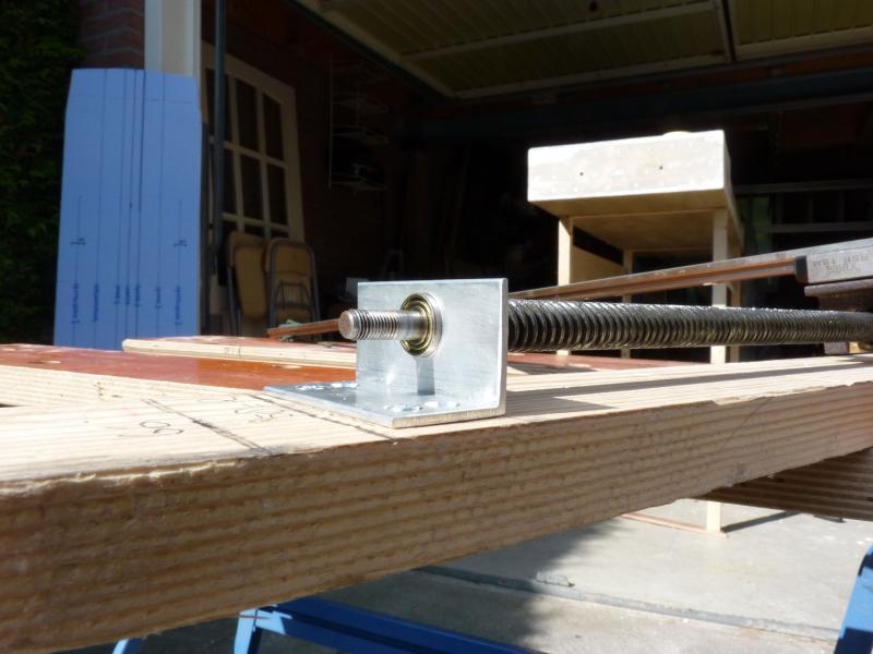

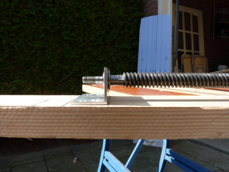

Het draaipunt van de brug, een leuk blokje hout met daarin een stuk M10 draadeind.
Deze steekt door de brug, waarin een koperen buis zit van 12mm (10mm binnendiameter)
en wordt gezekerd met een vleugelmoer, zodat de brug er ook af kan.
Tot zover!

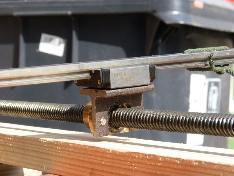

De overige delen zijn onderweg; de omloopspil, microswitches, stekkers en het railmateriaal.

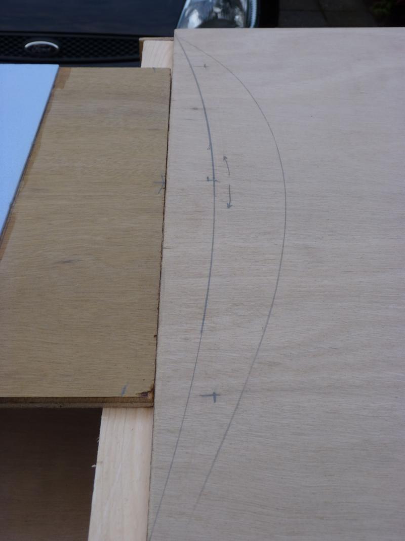

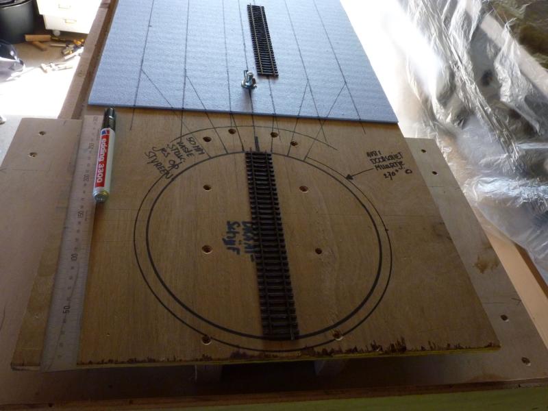

Vandaag weer verder gegaan met de opbouw, het afdekplaatje op maat gezaagd en de
brug voorzien van een evenwijdige boog zodat deze netjes bijelkaar langs schuiven.
Daarna de overige delen voorzien van onderplaat en de belijning voor de sporen er op getekend.
Maar als eerste, vanochtend gepast of er een rijtuig langs de vleugelmoer wil, past ruim dus
ook deze is goedgekeurd, anderzijds was deze borging niet nodig, maar het staat wel stoer  ;D

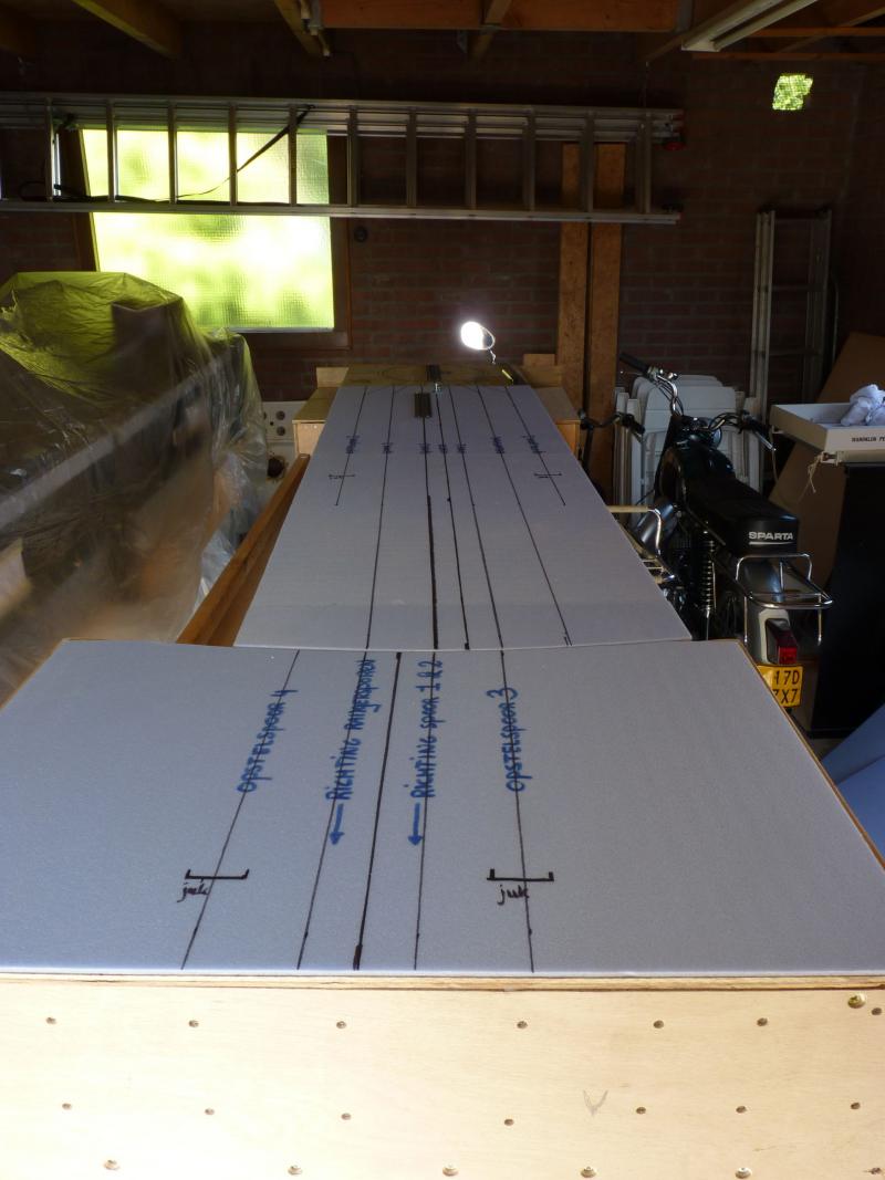

De draaischijf verder uitgewerkt en de plaats van de aansluitsporen op de plaat getekend, na wat meetwerk
blijkt dat de onderdelen van de originele schijf van de oude fiddle wel gaan passen, deze heeft ook een
plaatdikte van 9mm en er hoeft maar 5.5mm diep gefreesd te worden om de messing contacten te plaatsen.
Geluk bij deze omzetting is dat de contacten al vrij lang zijn en er dus geen probleem ontstaat bij het
bedienen van de extra 2 sporen, het zijn er straks 6 i.p.v. 4.
Lijntjes getrokken, 4 doorgaande sporen en 2 opstelsporen achterop waar ik het één en ander kan opstellen.
(voornamelijk locomotieven.)
Over de lengte, alles netjes uitgelijnd, op de voorgrond zijn de opstelsporen 3 en 4 te zien die handig zijn
bij het omlopen. Zo komt een loc namelijk niet met z'n neus al op de module kijken, dat lijkt natuurlijk niet.
de opstellengte is 30 cm en ruim voldoende voor een 3700 met 4 as tender. (welke ook precies op de schijf past)
En uiteraard kan de brug ook draaien  (y)  zo zijn alle sporen te bedienen tot aan de uiterste slag aan toe
zoals de plaat hieronder laat zien;
Verder dan dit kan er ook niet uitgedraaid worden i.v.m. het bereik van de omloopspil en de uitstekende
kanten, zoals te zien steekt het al iets uit, dit wil ik nog even netjes bijwerken zodat alles binnen de bak blijft.
Nu het is het wachten op de onderdelen, rails uit Dld bij Modelbahnshop Lippe weg, (echt goedkoop)
via Mp een omloopspil en nog diverse onderdelen bij Conrad voor het elektrische gebeuren.

Onlangs heb ik ook samen met m'n vader de gaten en sleuven voor de draaischijf weer ingefreesd zodat deze
ook weer hergebruikt kan worden, tenslotte funtioneerd het goed  8)

Een test van de spindel met lineaire geleiding, de geleiding komt onder het beweegbare
deel van de Yard te zitten om zo de (logisch) lineaire beweging op te vangen.
Gister gekregen van m'n vader, wederom een goed merk, THK evenals de spindel.
(wordt veel gebruikt in de CnC)
En zo ziet dat er van dichtbij uit, het stukje T ijzer is voorzien van een draadeindje welke weer
in het lineaire geleider gedraaid is voor een vaste maar wel axiaal beweegbare verbinding.
De lagering op de uiteinden van de spindel is overigens een stuk simpeler geworden dan voorheen,
het bestaat nu uit 2 stuks aluminium hoeklijn met 13mm gaten er in waar een lager met een flens in past.

Verder heb ik nog een complete koffer ingericht als elektronica hoofdstation, gezien eerder de elektronica,
voedingen en aansturing in de Fiddle Yard verwerkt waren.
Dit was i.v.m. de grootte van de nieuwe Yard niet wenselijk vanwege het extra gewicht.
De 230 V~ gaat er aan de zijkant in, daar zitten ook de aansluitingen voor de railspanning, 12 -en 9 V= en een
aansluing voor een programmeerspoor.
Op het deksel zit een Lenz platine voor Loconet welke ik gebruik om de module's op door te lussen en uiteindelijk
voor het inpluggen van de multimaus. (de master maus komt gewoon in de koffer)
De koffer wordt nog voorzien van ventilatieroosters gezien deze wel dicht komt te zitten wanneer alles "live" is.
