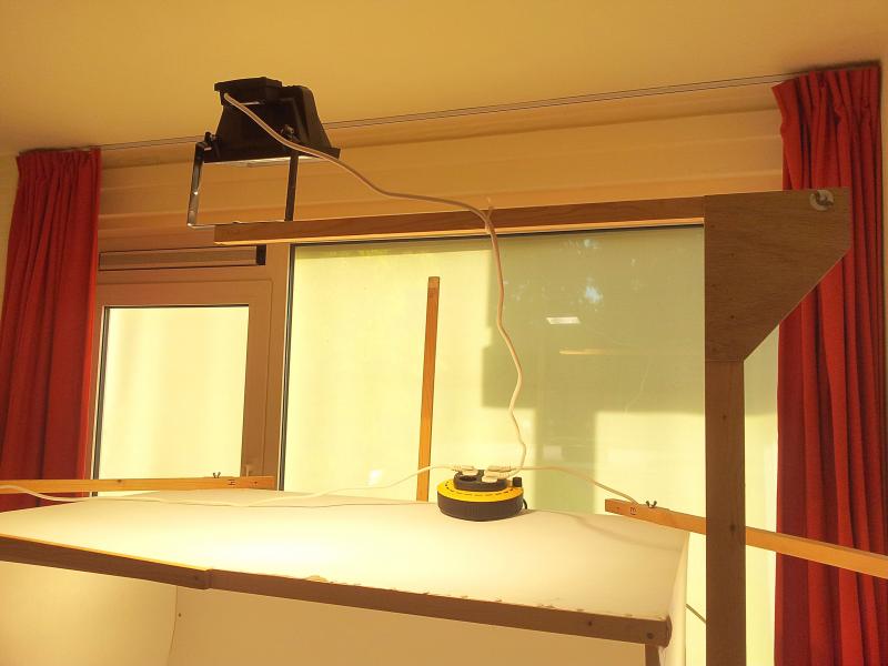

Nog een kleine modificatie gedaan: De hoofdlamp van 120 W vervangen door eentje van 400 W. Alleen was die een beetje te zwaar voor het draaglatje, daarom heb ik een oude uithouder voor de friezen van een vorige modelbaan uit de berging getrokken en die tot lampdrager bevorderd.

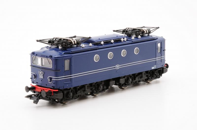

Sluitertijden bij mijn opstelling met bouwlampen liggen zo tussen de 0,5-1 seconde, bij F/22 a F/32 en ISO 800. Dat laatste kan uiteraard nog best anders, maar zo stond de camera toevallig ingesteld.
Voorbeeld:
Aan deze foto is verder qua belichting niets gebeurd. Ik zeg niet dat de foto verder top is, maar het is zo wel mogelijk om in vrij hoog tempo modellen te fotograferen zonder steeds aan de belichting te hoeven schuiven en puzzelen. Overigens zijn foto's die naar dit forum worden geüpload minder fraai dan het origineel, maar dat terzijde.
De foto's van Kees-Jan laten zien dat een prachtig resultaat ook met omgevingslicht goed kan. Van belang is dat het licht goed verstrooid wordt zodat er geen harde schaduwpartijen ontstaan. Voorheen deed ik dat door een bouwlamp van 500 watt, die op een kast stond, tegen het plafond te laten schijnen. Het lichte plafond en de lichte wanden van de betreffende kamer weerkaatsten het licht voldoende naar alle richtingen om ook goed verstrooid licht te krijgen.
