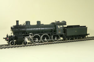

Heb voor mijn site een kleine fotostudio gemaakt om mijn modellen te fotograveren. De bouwbeschrijving hiervan staat op mijn site.
De studio
met het eindresultaat
Gr. Gerco

Zo doe ik het ook ongeveer. Kun je nog wel een beetje spelen met de witbalans? Dat het ook echt wit wordt?
Verder zou ik iets meer licht gebruiken.

Waarom de keus voor een gele achtergrond?
Persoonlijk zou ik voor wit of creme gaan.

Dat is erg mooi, en leuk idee! Alleen zoals al gezegt wordt zou ik wat meer belichten.

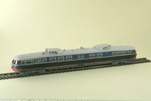

Toen ik de definitieve fotos ging maken heb ik natuurlijk de correctie van de witbalans uitgevoerd in de camera. Het licht wat je gebruikt is natuurlijk altijd kunstlicht en voor de meest optimale foto's moet je een correctie uitvoeren.
Zie hier foto's met correctie van de witbalans
Je ziet dat de achtergrond meteen wat neutraler is. Maar dat wordt het volgende hoofstuk over het fotograveren van modellen op de site.
Gr. gerco

Persoonlijk zou ik een nog lager fotostandpunt nemen, maakt de loc wat massiever. Meestal kijk je al van boven op die dingen.
En wat ik ook nog erg leuk vind, nou we toch bezig zijn is het spoor verzinken, dus een witte plaat styreen, of passepartout karton tegen de voorkant van de rail leggen, dan staat de loc wel op rails, maar zie je de rail niet, en staat de loc ook niet op de flenzen.

En het is wel leuk om je stoomloc recht op de rails te zetten!  ;D
(Met humor bedoelt  ;))
(2e as/wiel van voor staat namelijk buiten de railstaaf ;))

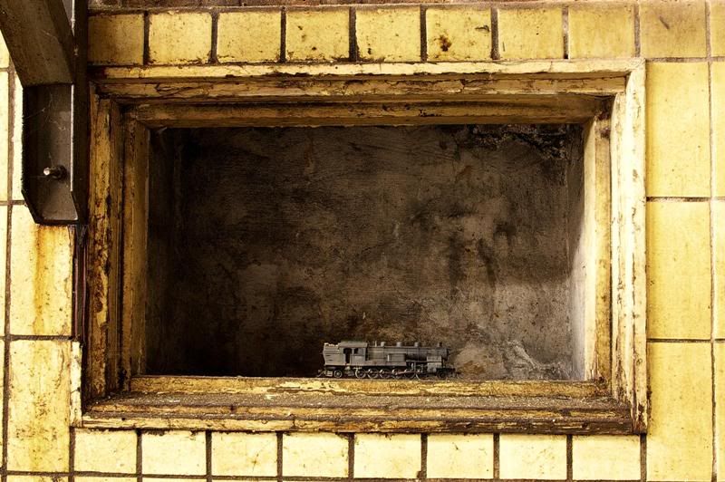

- probeer es wat idioots, het kan leuk uitvallen! Neem bvijvoorbeeld es een loc mee naar een verlaten vleesfabriek en knip wat plaatjes.
