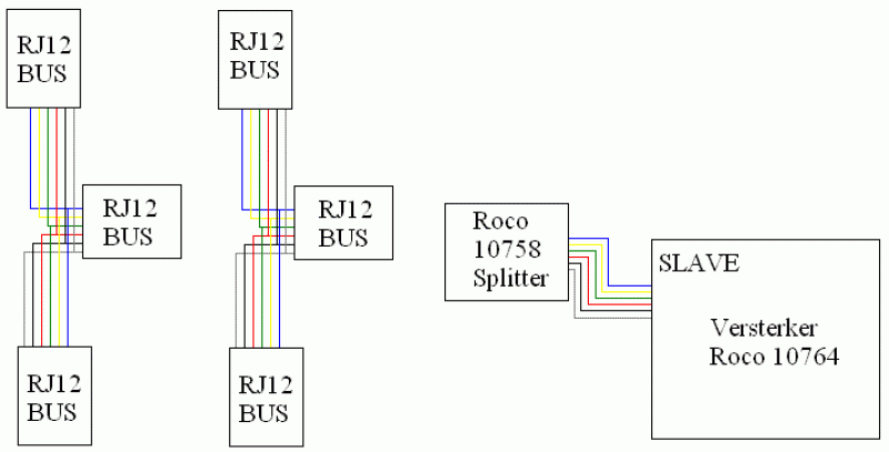

Goedemiddag,
Gezien mijn eigen draadje waarin ik heb gepoogd een goed antwoord te krijgen
niet genoeg gelezen wordt door de kenners van Xpressnet of loconet vraag ik het
toch via deze manier.
Ik wil voor mijn modulebaan 2 aansluitpunten maken voor mijn multimaus.
Nu zijn er verschillende opties:
- Xpressnet van Lenz
- Loconet
- Zelfbouw
Ik zit te denken aan zelfbouw gezien componenten ook wel los te krijgen zijn en het eigenlijk heel
logisch inelkaar zit.

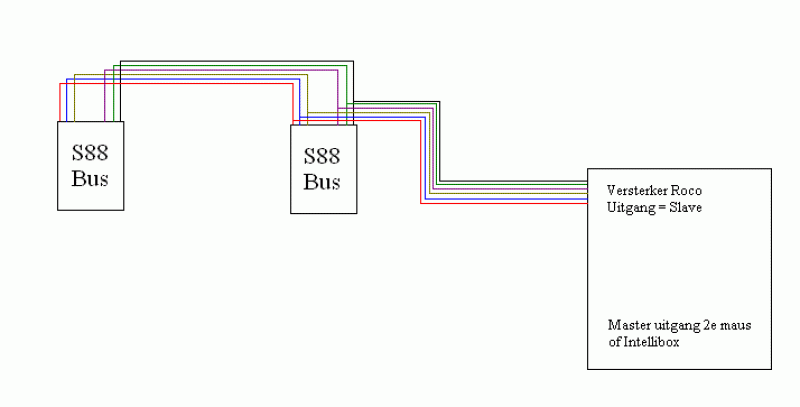

Mijn idee was om RJ12 stopcontacten te kopen die op een printplaat te solderen zijn.
Maar ik heb bij conrad nog eens verder gekeken en daar heb je ook een S88 bus met een stekker/stopcontact
aansluiting 6 polig aan een reeds complete print.
Bron plaatje: www.conrad.nl
Ik heb even een schematische tekening gemaakt in paint om het duidelijk te maken.
Ik hoor graag alle bruikbare tips en trucs!
Gr.
Robbert Jan.

Ik ben vandaag even wezen shoppen bij de modelspoorwinkel en electronicazaak.
Meegenomen:
Roco Splitter 10758 met een extra verlengkabel.
10 stuks RJ12 bussen.
Nu te schematische tekening hoe met moet gaan worden onder de baan.
als ik nu alles volgens de kleurcodering aansluit en niks "twist" in de bedrading zou het dacht ik allemaal moeten werken?
Gr.
Robbert Jan.
Cranmore Road. Brits 1:43,5

Eeh hier klopt geen bus van !!! Roco heeft standaard geen S88  !!!!!! En een Intellibox aan de  Master uitgang gaat ook niet werken. En een Tweede multimaus aan master aansluiting  is ook niet correct , dit moet de eerste zijn !!!
gr Michael
« Laatst bewerkt op: 03 March 2010, 21:08:56 door MichaelArends »

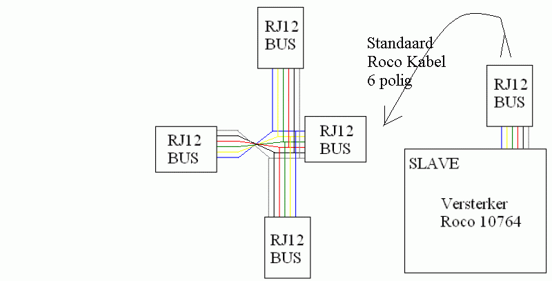

[Edit] Als je verder gescrolled had kun je zien dat ik geen S88 heb gebruikt maar een RJ12
1e Maus aan de master, 2e Maus aan de Slave (waarmee ik kan rondlopen)[/Edit]
Klopt inderdaad, de binnenste 4 draden zijn alleen maar nodig voor de slave uitgang.
Theoretisch gezien is telefoonsnoer inderdaad genoeg, alleen even de stekker vervangen.
Overigens heb ik het systeem al werkend gemaakt, wel met 6 draden omdat ik nog
geen 2e multimaus heb om het master/slave princiepe te testen.
Ik kan nu dus zowel master als slave rijden via alle aansluitpunten, afhankelijk van
waar de kabel in de versterker zit.
Onder elke modulebak zitten nu 4 RJ12 aansluitingen, 2 voor het doorlussen van de modulebakken
naar elkaar en 2 voor elke zijkant om daar de multimaus in te pluggen.
Alles werkt perfect en ik kan nu de alle aansluitingen gebruiken om de baan
te besturen.
Gr.
Robbert Jan.
Zo zit het nu inelkaar.
Ik heb verder gescrolt en idd je begrijp je het nog niet helemaal :
S88 is een protocol RJ12 is een stekker vorm.  :-\
Als jij vervolgens iets anders gaat doen dan op het plaatje staat wil nog steeds niet zeggen dat het plaatje klopt...... 8) Het gaat mij ook om andere mensen die dit draadje volgen, deze kunnen door dit plaatje op het verkeerde been worden gezet ;D.
Dat je een RJ12 gebruikt is een zeer goed idee (y), deze kun je later evt gebruiken voor een loconet, dit is dezelfde bekabeling( echter wel een ander protocol dus niet op elkaar aansluiten  !!!)
vr gr Michael

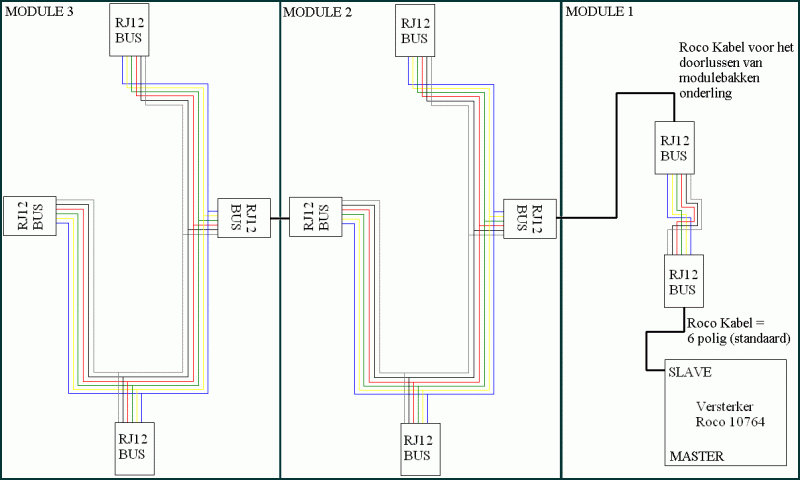

Ik zal voor alle volledigheid een compleet schema van wat ik nu gebouwd heb onder mijn modulebakken
online zetten met een afbeelding, dan heeft iedereen er wat aan.
En inderdaad, RJ12, dat is de stekker maar de bus waar deze inpast wordt over het algemeen ook genoemd met
RJ 12 alleen dan met de extra info dat het 6 polig betreft. (zo staat het bij conrad op de site, zoeken op RJ12)
Gr.
Robbert Jan.

En het schema:
Gr.
Robbert Jan.
