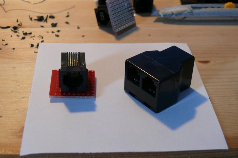

RobbertJan,
Daar kun je gewoon de kant en klare verdeler van Uhlenbrock voor gebruiken artikelnummer 62250 of de splitter de 62120.
Je kunt het ook eenvoudig zelf maken op een strokenprint
Mvg
Wim.

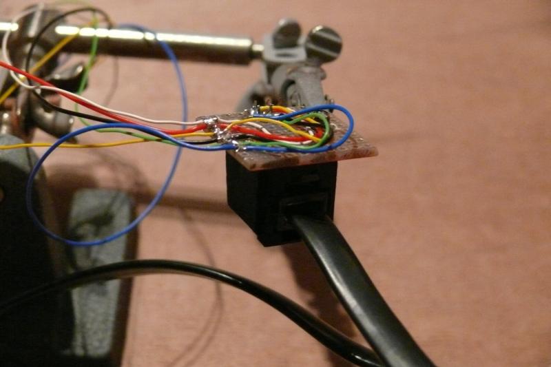

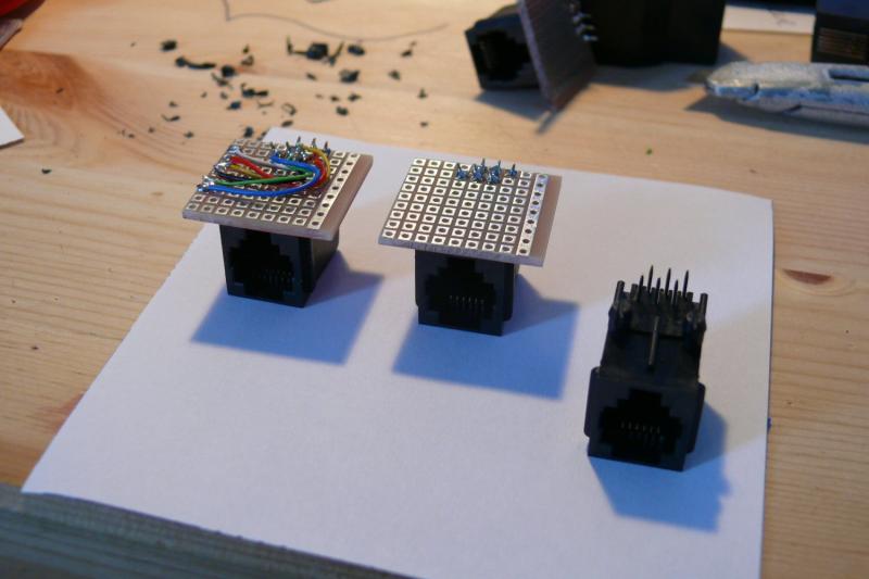

Even een citaat van een ander topic van mijzelf er bij gepakt:
[Citaat]
Printplaatjes met RJ12 aansluiting en bedrading netjes op kleur.
Prinplaatje van de andere kant en de splitter van Roco 10758.

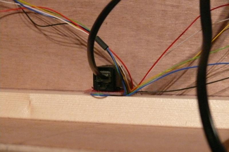

Printplaatje geinstallerd in de modulebak, met 2 sets draden er aan voor de beide RJ12 bussen
die in de zijkant van de module gaan worden aangebracht. De zwarte kabel die hier bevestigd is komt
van de master aansluiting van de versterker, vandaar ook dat ik gewoon 6 kabels heb getrokken en niet 4.
De print die in de zijkant van de modulebak komt, daarin zit de kabel naar de Multimaus.
De hele rattaplan bijelkaar, zoals te zien is brand het scherm van de Multimaus, de loc op het testspoor
heeft al gereden, een teken dat alles funtioneerd  (y)
[/Citaat]

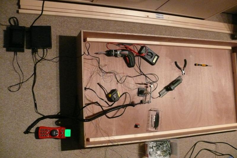

Ik heb net een 2e multimaus opgehaald en deze als master ingeplugt in de versterker.
De slave maus, waarmee ik rond kan lopen is nu in elke, zoals op de vorige pagina weergegeven schema,
RJ12 bus te steken om zo te kunnen rijden.
Als ik de multimaus verwijder en naar een volgende bus ga en daar weer inplug kan ik zo verder gaan met
het besturen van de loc.
Wat dit betreft, het werkt perfect, nu de modulebakken afmaken en alles inbouwen  (y)
Gr.
Robbert Jan.

Robbert-Jan, niet om je te beledigen of wat dan ook, maar wat ik zie zijn heel veel klodders slodeer, en heel veel onnodige soldeer verbindingen, en een verkeerd type printplaat, waardoor je het je zelf onnodig moelijk maakt. Zie een berichtje er boven en kijk naar het plaatje en zie hoe het anders kan.
Mvg
Wim.

Ik begrijp inderdaad goed wat je bedoeld, ik heb inderdaad een hoop extra soldeerverbindingen gemaakt.
Niet om mijzelf in te dekken, maar die extra stukjes bedradingheb ik op het printje gezet om zo de overige
bedrading allemaal gelijk te houden zodat ik tijdens het soldeerwerk niet verkeerde draden ga aansluiten.
(en daar later spijt van krijg als de MM er mee ophoud)
Achteraf gezien had het ook wel makkelijker gekunt, maar zoals gewoonlijk zit alles nu al inelkaar en funtioneerd het.
Ik kon bij de elektronicazaak niet de passende printplaat krijgen voor de bussen die ik heb gebruikt.
Dus heb ik standaard printmateriaal gebruikt, daar waar eenn strokenprint makkelijker was geweest.
(en die ligt mij hier dus aan te staren  :-\ )
Ik zal in ieder geval kijken wat of ik ga doen, nieuwe printplaatjes maken (niet al te veel werk) en
dan alles netjes inbouwen.
Om nog even terug te komen op de splitter, ik neem aan dat bedoeld wordt dat deze in de buurt van de versterker dient
te zitten, en vanuit daar de verlengkabels naar de module's dienen te worden aangesloten?
Gr.
Robbert Jan.
Cranmore Road. Brits 1:43,5
Nee, dat bedoel ik niet.
Gewoon per module een splitter, of als je meer aansluitingen nodig denkt te hebben voor het XPressNet, een verdeler.
Dus als je het netjes wil doen zonder al te veel soldeer werk, dat plaats je 3 RJ12 connectors op een strokenprint en je gebruikt 1 ervan als input via een standaard verlengkabeltje zonder dat je de signalen omkeert en je hebt twee uitgangen, eentje voor je maus en eentje om naar de volgende module te gaan.
Zoiets al in mijn plaatje maar dan met 3 i.p.v. 5 rj12 connectors. Is een stuk netter en heel veel minder storingsgevoeling.
Mvg
