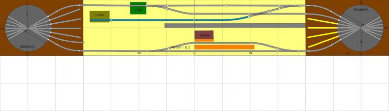

Ik heb het plan al aangepast aan de tips, zo zijn nu alle aangesloten sporen recht en kan aan alle kanten een extra
modulebak worden aangesloten.
Nog even een legenda:
- Geel: opstelsporen op het draaiplateau.
- Blauw: Deels straatspoor voor bediening loods.
- Gebouwen: Station, Loods en Vam verlading. Daarnaast komen er op de rechter module ook "grachtenpandjes" te staan.
Gr.
Robbert Jan.

Robbert Jan, deze laatste wijzigingen betekenen dat je alleen locs op de draaischijven kunt hebben in plaats van hele stammen op de schuifbakken, dat is wel een groot verschil, realiseer je dat goed.
groet Gert

Daar heb je dan wel weer gelijk in, ik kan volgens bovenstaand plan slechts 50 cm trein kwijt
en dat is eigenlijk al te krap.
Misschien moet ik er toch weer een traverse van maken, ik zal daar morgen op terug komen.
Eerst maar eens aan de arbeid.

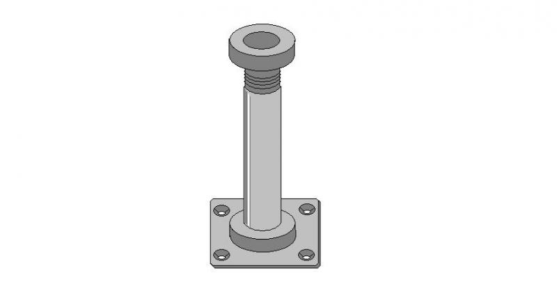

Nu even heel wat anders, de constructie wordt van multiplex pakweg 6 á 7 mm met daaroverheen
een plaat zachtboord. Onder de bak komt een frame met balkjes van vuren o.i.d.
Nu moeten er ook poten onder de baan, pakweg 1 meter hoog om een goede werk en kijkhoogte
te realiseren. Wat zijn de beste methode's voor het plaatsen van de poten?
Ik heb al wel eens wat gezien in de orde van een soort vierkant gat waar een poot zo ingestoken kan
worden. maar het is voor mij ook van belang dat alles gesteld kan worden gezien de vloer thuis
van hout is en niet overal even vlak.
Ik had hele strakke poten gezien met een stuk schroefdraad in de onderkant maar die moet weer permanent
bevestigd worden met 4 schroeven.
Tips  ;D
Gr.
Robbert Jan.
« Laatst bewerkt op: 25 February 2010, 11:50:19 door RobbertJan »

Je hebt voor onder keukenkasten stevige pootjes met een stelmogelijkheid van ca 10 tot 15 cm, die zijn zijdelings sterk genoeg, kunnen 50 kilo zeker dragen en op de milimeter precies in hoogte te verdraaien.
Zoiets dus:
Het draaibare deel in plastic, dus ook geen last van beschadigende vloeren etc.

« Reactie #21 Gepost op: 25 February 2010, 12:09:17 »
Dat zou ook heel best wel een uitkomst kunnen wezen, het is in ieder geval makkelijk te bevestigen.
Nu alleen dan nog een bijkomend probleem, ik wil de baan ook wel eens meenemen naar bijvoorbeeld
een beurs of evenement.
Daarvoor is het wel makkelijk dat de poten er onder weg kunnen, om dit elke keer met schroeven te
doen is geen goede optie, dat gaat maar zovaak goed en dan kan je een nieuw gat boren.
Nu zit ik te denken om de poot aan de bovenzijde met een slotbout te bevestigen, deze zal dan door
de buitenzijde van de bak, door de poot en dan weer door een houten versteviging heen gaan.
Dan wordt de poot ook mooi een beetje geklemd op de plek.

Is het dan geen idee om steeds 2 poten in een H verbinding aan elkaar te maken? Je hoeft dan geen hele schragen te maken, maar het staat zeker zijdelings een stuk steviger als met losse poten en er komt ook minder kracht op je modules te staan waardoor die lichter uitgevoerd kunnen worden.
Ik zit zelf ook in de module-ontwerpfase dus zodra ik met poten bezig ben zal ik ook eens wat ideeën plaatsen..

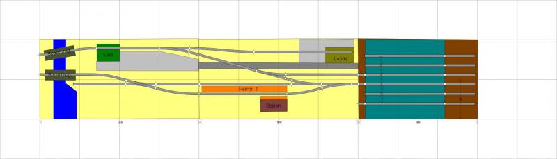

Gister naar OntraXS geweest een inspiratie opgedaan bij de diverse modulebanen.
Er was keuze genoeg en ik heb een paar uurtjes doorgebracht.
En alvast wat dingetjes aangeschaft voor de modulebouw, 6 tortoises (zijn veel compacter dan ik dacht)
en een doos filigraanbomen, 5 zakken strooisel en een zakje met grassprieten (o.i.d.).
Ik heb het baanplan dan ook weer gruwelijk over de kop gegooid en aangepast.
Het is wederom een proefversie, ik ben nog niet helemaal tevreden over de plaatsing van de Vam.
Die moet ik nog eens een beetje bijdraaien.
