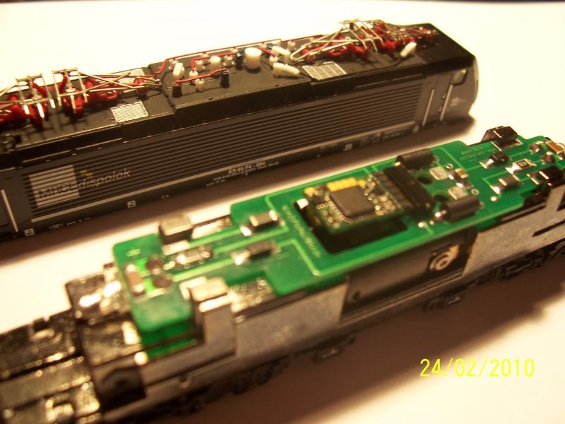

Hallo.
Ik heb een probleemgeval,met een der loc,s
Ik ben verschillende loc,s van een decoder aan het voorzien.
Nu heb ik een loc, die rijdt analoog wel goed.
Maar met een decoder,reageerd hij wel,maar wil niet voor of achter uit.
Nu heb ik al 7 loc,s goed rijdende, digitaal.
Dus heb ik er daar even een decoder uit gehaald,om te proberen in deze loc.
Maar stuit weer op het zelfde probleem.
Terwijl als ik de decoder weer terug plaats,is er geen probleem.
Het type decoder is de Uhlenbrock
73410
Intelli Drive Comfort Mini met 6 polige NEM 651
De andere 7 Loc,s rijden goed met het dezelfde type decoder.
Deze helaas niet.
De loc is van het merk kato.
De MRCE dispoloc.
Ik heb in de gebruikers handleiding gelezen,dat bij sommige inbouw decoders iets aan de loc verwijderd dient te worden.

Aan de laatste foto te zien heb ik zomaar het idee dat je de decoder andersom in de connector moet steken.
Zowel op de locprint als op de decoder zou een merkteken moeten staat dat pin 1 aangeeft.
Online
Berichten: 7161
Re:Uhlenbrock Decoder probleem met N spoor Kato MRCE dispoloc.
24 February 2010, 21:13:32 »
De decoder zit op z'n kop.
Gr, Ben.
24 February 2010, 21:18:27 »
Dank je wel voor het antwoord.
Dat was kort maar krachtig.
Ik heb hem hetzefde ingelaatst als bij de andere loc,van Minitrix.
Ik Ga het veranderen.

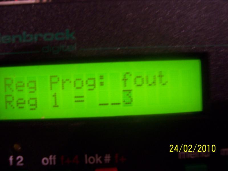

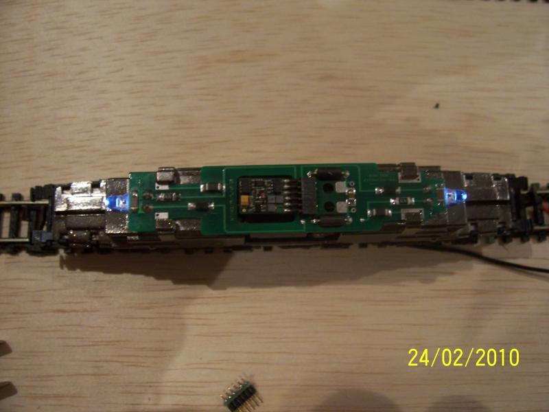

24 February 2010, 21:53:01 »
Ik heb de decoder omgdraaid.
Heb de loc op het programeerspoor gezet.
Vervolgens ging de verlichting aan beide zijde branden.
Toen heb ik de stapen ter programeren gedaan en kreeg bij invoering CV 1 = 3 een foutmelding,die ik eerder niet had.
Verder programeren lukt niet.
Als ik de decoder weer omdraai gaat dat wel.
Zowel uitlezen van CV,S als programeren, dan hoor van de decoder af zacht tik tik.
Dat is een teken dat het kontact goed is.
Maar rijden nog niet.

24 February 2010, 22:00:11 »
Als je CV's uit wil lezen, dan moet je het programmeer menu wel op CV zetten en niet op REG.

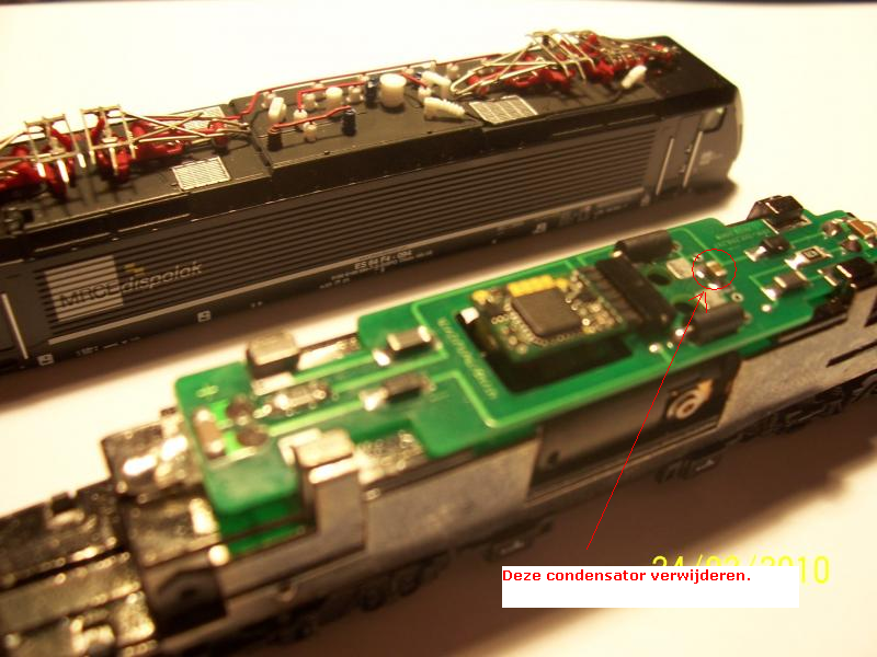

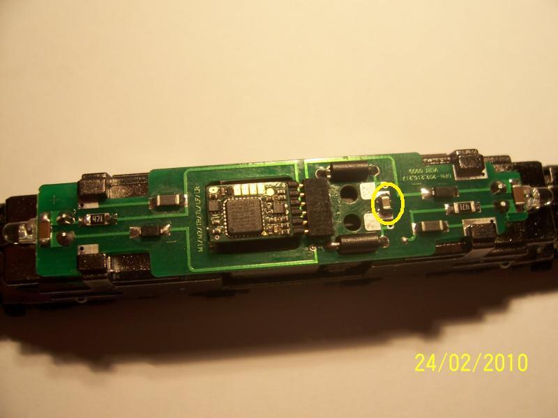

Martin,
Maandag zelfde probleem gehad. Nadat de omlijnde condensator verwijderd was reed ie en nog steeds goed
Grtzz Rob
Grtzz Rob

Hallo Martin,
Een Uhlenbrock decoder is een gewone DCC-decoder. Deze moet je programeren met :
1. PROG MODE
2. DCC program
3. CV prog byte of CV bit.
Decoder is te resetten door CV 8 = 8
Het adres staat nu op 3 en dan op de baan zetten en kijken of de loc wil rijden.
Register programeren is alleen voor zeer oude decoders, dus nooit gebruiken.

Ja Martin ,
dat klopt was de mijne nu rijd hij als een trein , nog bedankt Rob
groetjesss Sjaak

m de deugd
24 February 2010, 22:36:03 »
Ik heb te vroeg gejuigd.
Het is nog steets het zelfde,ondangs dat ik die condensator er heb uitgehaald.
Martin de Deugd
Hookies
Berichten: 1112
24 February 2010, 22:38:47 »
Heb je de decoder wel weer terug omgedraaid?
