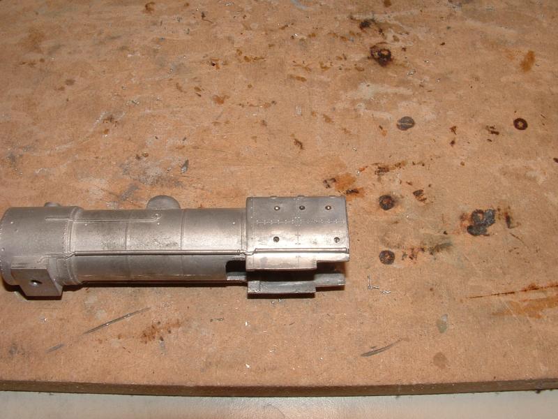

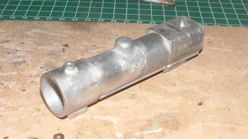

« Reactie #478 Gepost op: 11 October 2010, 15:05:09 »
@ Ivo
Mag ik je nog even wat vragen over je 3700? Die deksels op het cilinderblok, heb je die gespoten of gepolijst?
Net weer even bezig geweest met de ketel, daar zat een leiding op meegegoten in witmetaal. Nu was het advies om deze te verwijderen en later met een stukje koperdraad opnieuw te bevestigen, gewoon omdat het mooier is. Bij deze de leiding er afgesneden.
Oud:
Nieuw:
Even nabewerkt met glasvezelpotlood en nu zie je er niets meer van. Wat zijn nou mijn plannen nog voordat dit onderdeel klaar is? Net zoals Leen (Stoomboy) ga ik de wasluiken boven op de vuurkist nog monteren (2 stuks). Daarnaast is het toch de bedoeling dat er een echte messing dom op de ketel komt. En als laatste zal er een koperen schoorsteen op moeten komen. Heel misschien probeer ik nog aan een messing veiligheid te komen, net zoals in het echt. Nu moet ik zeggen dat Leen er 1 heeft aangepast voor een engelse loc en dat komt aardig in de buurt.
Nog even wat betreft de dom, ik kreeg volgens mij van Gerrit de tip om eens op zoek te gaan naar Merker & Fisscher dommen, maar die kom ik weinig tegen en lijken mij niet altijd het goede model. Een tip van Ivo was om hem te spuiten en mocht ik niks vinden dan zal dit het laatste redmiddel blijven (overigens ook heel mooi en zeker niet een verkeerde manier, maar toch net even minder dan een echte glimmende messing dom). Dit blijft dus nog even een raadsel hoe ik dit ga oplossen. Mocht iemand een dom vinden die overeenkomt, dan hou ik me aanbevolen natuurlijk (hetzelfde geldt voor een koperen schoorsteen ;D).
« Laatst bewerkt op: 11 October 2010, 16:14:23 door Tomasso »
Als je voor SHM / Bello / hoogglans poetswerk gaat is een echt messing dom handiger. Echter........
Hoewel er tot het begin van de tweede wereldoorlog regelmatig gepoetst werd door de depotdiensten en de locbemanning kan je er vanuit gaan de de dommen van de 3900 wel schoon en glanzend waren maar hoogglanzend enkel over een korte periode.
Als Bello in de dagelijkse dienst rijdt bij de SHM wordt de dom iedere dag gepoetst (en geloof me, het is een boel werk). Goed poetsen is eigenlijk alleen mogelijk wanneer de dom koud is. Bij een machine die op druk is (en dus de dom heet is) is het messing nauwelijks echt mooi te krijgen. Ga er maar vanuit dat ze bij de NS de dom een keer in de zoveel dagen deden, kortom een beetje minder glimmende dom heeft waarschijnlijk een hoger realiteitsgehalte.
