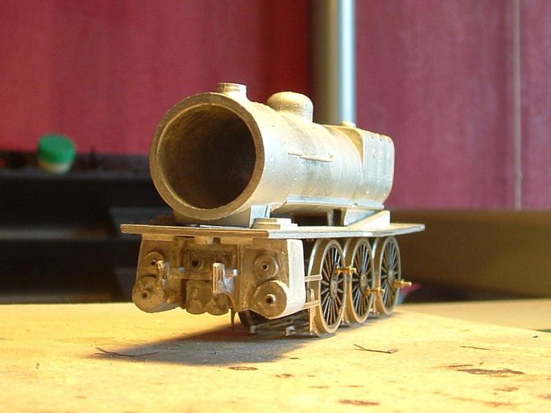

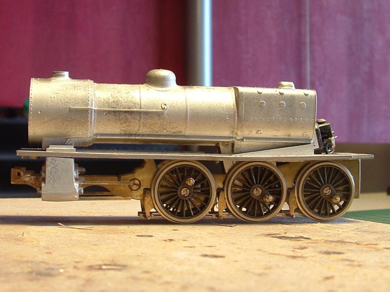

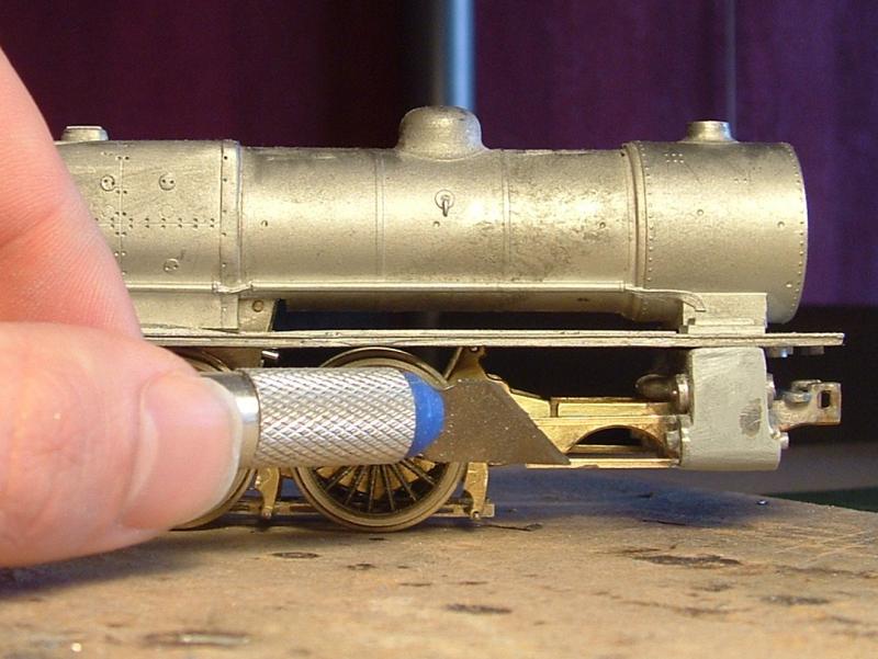

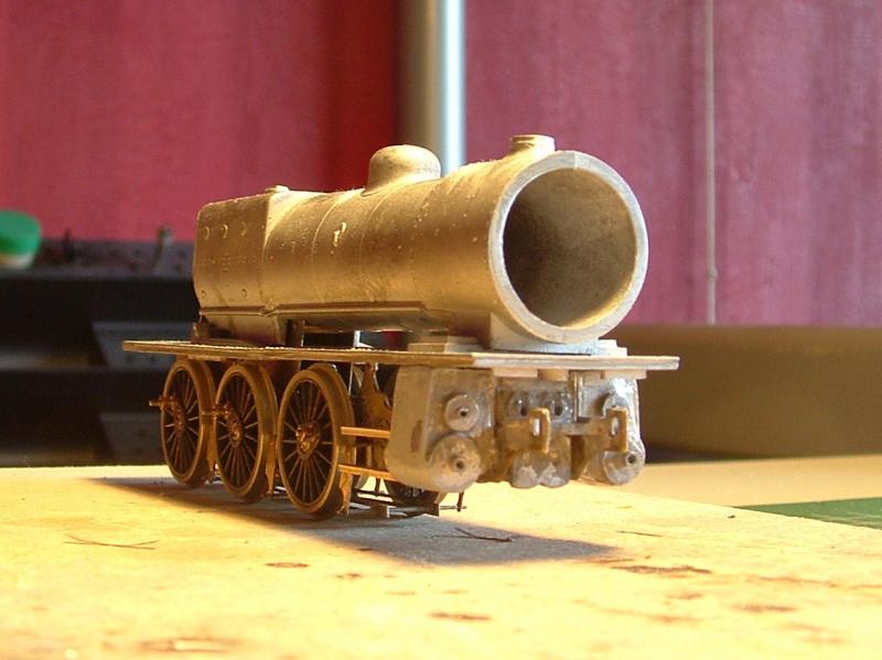

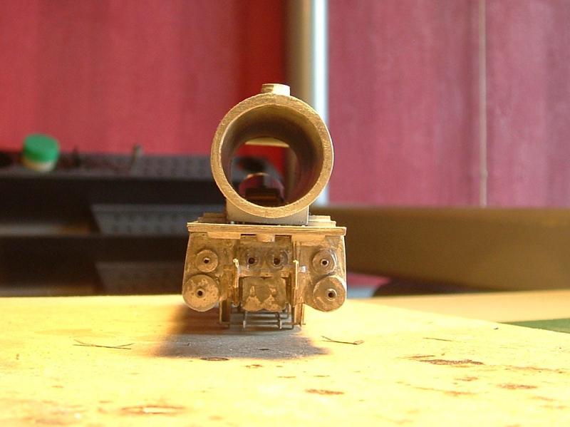

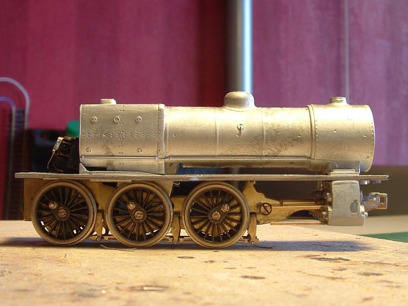

Vandaag gevijld en geschuurd en ben er uit, geen Tamiya Putty for plastic gebruiken! Het heeft een soort gumstructuur en zelfs als het uitgehard is blijft het een beetje 'gum'achtig. Gebruik liever een soort plamuur of pasta die hard opdroogt en die heel fijn te polijsten is...
Al met al zal ik het er nu mee moeten doen, hoopte dat het harder zou worden, maar het zit er nu goed op en ik heb even geen zin meer om van voren af aan te beginnen
Op de foto's (close ups) zie je nog wel enige oneffenheden, maar die zijn in normaal licht (dus geen flitslicht etc.) niet echt waarneembaar. Qua indruk ziet het er prima en strak uit en waarschijnlijk als het eenmaal zwart is zie je alleen maar mooie gladde oppervlakken. Daarnaast komt de voetplaat er nog bovenop geschroefd en die drukt ook de kleine kieren bovenaan helemaal dicht. Ik moet zeggen, ik ben niet geheel ontevreden (voor nu).
De foto's
Het randje wat je op de laatste foto ziet is nog even bijgewerkt en is nu helemaal glad (d.w.z. na deze fotosessie). Ik heb meteen even aangeduid bij de volgende foto wat mijn probleem met de lijbaan is
Het is niet veel, maar je ziet het... Eerlijk gezegd ben ik momenteel wel echt klaar met het cilinderblok en alle oneffenheden en kieren zijn er niet als de voetplaat goed stevig bevestigd is (dat is dan het enige voordeel van die Putty, het veert in, dus sluit naadloos aan). Tevens wordt nu een hoop veroorzaakt door lichtval op metaal etc. en lijkt het heel dramatisch. In het echt ziet het er allemaal glad en strak uit.
Voor nu is het voldoende zo en ga ik me richten op het volgende project; het in orde maken van de voetplaat met de leiding die vanaf het machinistenhuis komt. Heb daarvoor een strookje messing die ik er op ga solderen...

Ik zou het lekker zo laten als het is. Functioneel zal het niet in de weg zitten en da's het belangrijkste.

Je ketel staat scheef, maar dat had je vast zelf al gezien.
Nog even de leibaan (of lijbaan?). Ik zou het denk ik met een drupje vloeimiddel en soldeer dichtsolderen en glad vijlen en daarna met een glasvezelpotlood polijsten. Ik denk dat ik dan de hele onderkant zou spuiten met messinglak, dan zie je er niets meer van en omdat je de hele strook hebt gespoten lijkt het alsof het zo hoort. De hele leibaan spuiten zou ik niet doen, want dat slijt geheid (gehijd
) af bij de inzet op de modelbaan.
Ik heb overigens de leiding aan de linkerkant van de ketel naar de injecteur eraf gevijld. Een losse leiding oogt veel beter. De smeerleidingen aan de onderkant aan de rechterkant van de ketel heb ik wel laten zitten.

Ei of ij
De zuigerstang heeft er in ieder geval niks onder te leiden
Wat is messinglak precies? En je bedoeld de onderkant van de leileilijglijbaan?
En idd, de ketel staat scheef, maar hei zit dan ook nog niet vast (kwestie van goed aandraaien en hei zit gehijd recht). Wat betreft die lijding, die wil ik er inderdaad ook los op hebben. Hoe zit dat trouwens, spuit je eerst de loc en leim je daarna de lijdingen er op, of breng je die al aan en plak je die dan af teidens het spuiten?
