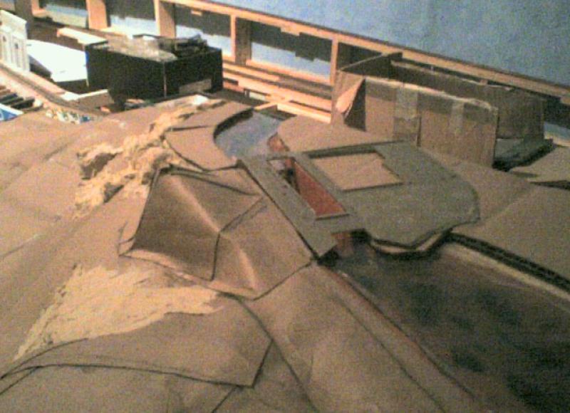

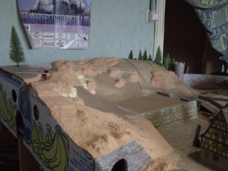

Niets zo makkelijk als met karton, gewoon wat stukjes bij opkleven en als het droog is stukjes dun karton eroverheen.
Hallo Mahteus,
Dat klopt helemaal het is super gemakkelijk om met karton te werken, en het kost bijna niets (alleen lijm)en het heeft mij zeer veel voldoening gegeven, en iedereen die bij mij op zolder een kijkje komt nemen vraagt verbaast af is dat van karton gemaakt ?,Ja zeg ik dan van bananendozen uit de oudpapiercontainer Matheus ik kan het niet vaak genoeg roepen, maak ook een berg van dit materiaal het heeft alleen maar voordelen nl het wordt geen smeerboel, het is lichtgewicht, het is erg sterk.het enige nadeel is het kost een paar tubes lijm en je kan beter goed ventileren als je de deklaag op de berg plakt.
mvgr Bas en Evert.
Matheus 18

Niets zo vervelend als uw planning in water te zien opgaan door onverwachts bezoek, als deze dan nog wat aandacht hadden voor modeltreinen zou het nog een beetje meevallen.
Nu ja veel is er niet meer gebeurd.
De verhoging al een beetje dichtgemaakt en nog een muurtje afgewerkt.
En Toen was er bezoek.
Matheus.

Hoi Antoontje.
Het gaan werken met behangerspapier is geen goed idee, dit gaat scheuren bij opbreng van de hydrofibre.
Als het goed is zit er in het startpakket een doek bij ingesloten, gebruik deze op uw spanten.
Lijm deze gewoon met witte houdlijm en span deze zo strak mogelijk op met spelden.
Eigenlijk het beste zou zijn te wachten tot u dit dunne karton hebt, dit is beter in rondingen te plaatsen en bespaard meer aan hydrofibre omdat u minder geulen dient op te vullen.
Groetjes.
Matheus.

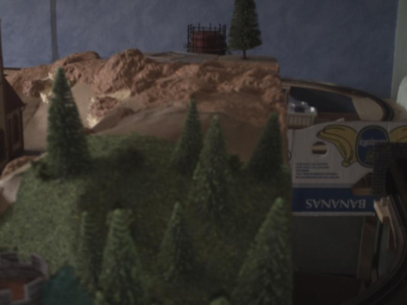

« Reactie #67 Gepost op: 11 May 2010, 17:04:39 »

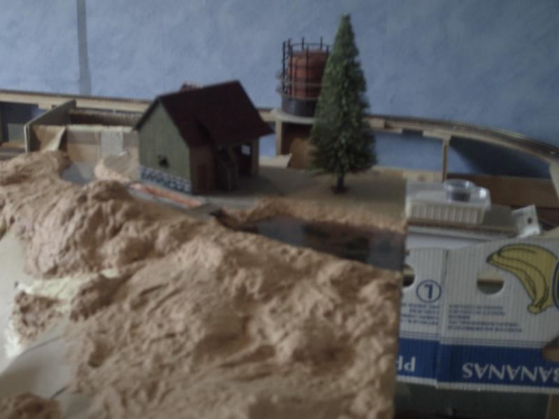

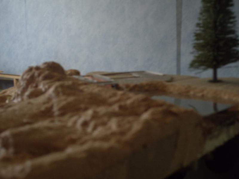

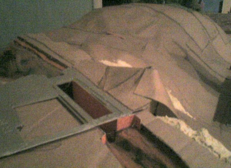

Wat gisteren in het water viel en ik in rook zag opgaan, heb ik dan vandaag vurig verder gedaan.

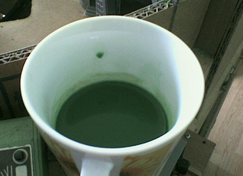

Dus aan de slag met het Hydrofiber, volgens de gebruiks aanwijzing vermeld kan dit enkel gekleurd worden door bijvoeging van hun pigmenten (kleurstoffen).
Wel Matheus was famillie van Thomas (ongelovige), bij gevolg werd eerst het mengwater gekleurd en dan de lijm gemengd met water.
Na het mengen bekwam ik deze kleur, volgens mij toont dit bruin.
Nu ja aan de slag dan maar.
Waar het op neerkwam was het bergprofiel aan te passen.
Zo een overzichtje. Let nog niet op de scherpte van de foto's, er moet nog geoefent worden met mijn nieuwe apparaat voor het nemen van scherpe en goed belichte foto's, automatisch was te duur, vandaar maar een gewonnen met de tombola op de kermis.
Groetjes.
Matheus.

Erg leuk om deze te volgen Matheus, karton is zo gek nog niet.  (y)
Is het toeval dat er momenteel een run op bananendozen bij de supers gaande is?...  :o
De plaatjes zijn aardig goed gelukt. Ik weet niet of je een statief gebruikt, maar dat kan onscherpte voorkomen.
Ik weet niet of hydrofiber ook op hardschuim houdt, maar zo ja, dan lijkt het me ook wel wat om te gaan gebruiken. Lijkt me wat schoner werken dan gips o.i.d.

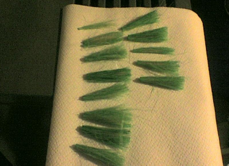

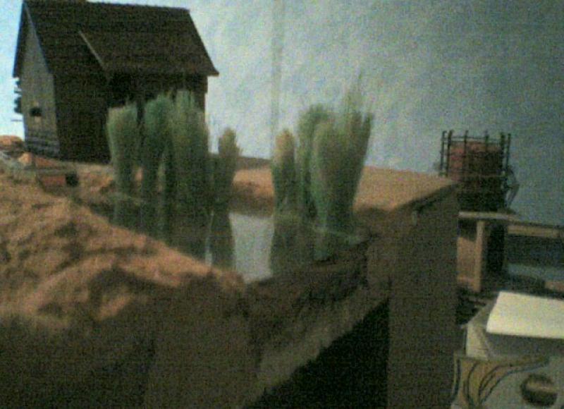

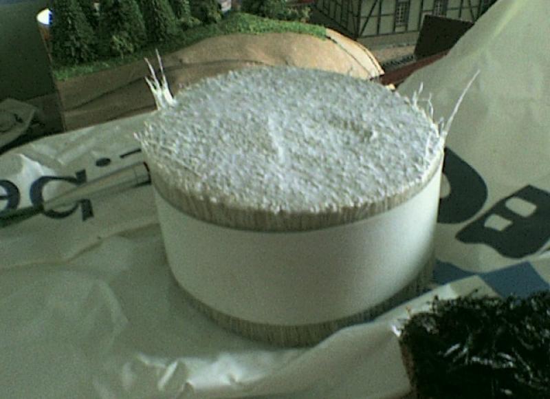

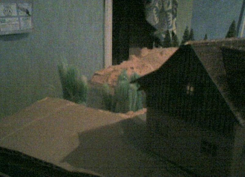

Daar ik al vooruit gewerkt heb voor het maken van riet volgd een woordje uitleg.
Een bol samengeperst varkenshaar werd van witte lijm voorzien om het uit elkaar vallen te hinderen, ze is het mogelijk kleine plukjes te maken.
Daar riet in een jong stadium groen is en pas later verdroogd tot bruinig heb ik van plakaatverf een papje gemaakt.
Plukjes werden van de bol afgehaald en gedrenkt in de groene waterige verf. Daarna gedroogd.
Om het een beetje proper te houden heb ik deze op een proper papier gelegd.
Bleef nog simpel over, wat met de schaar inkorten en lijmen.
Dit gebeurde met Uhu Hard.
De foto's zijn weer niet goed te krijgen met het nieuwe toestel, vandaar weer met mijn oud GSMeke genomen.
Wanneer alles droog nog hier en daar wat snoeien en kammen
Groetjes.
Matheus.

Mattheus, niet teveel snoeien hoor, dat onregelmatige heeft wel wat,of ga je het nog onregelmatiger maken want dan gaat het er nog natuurgetrouwer uitzien. En bedankt voor de tip van het riet verven!
