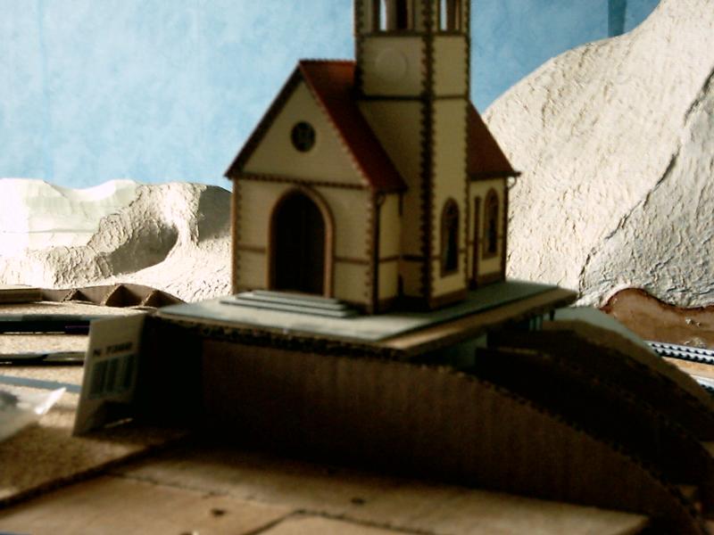

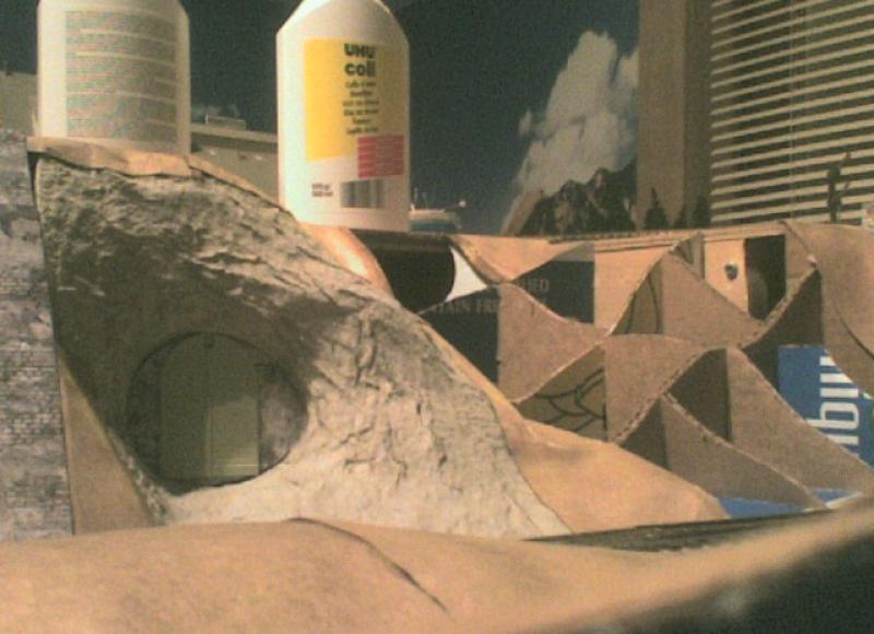

Goede morgen.
Hoor je het? het laatste gepruttel van de koffie automaat, effe een lekkere kop Dauwe halen.
Nu aan de slag voor Moeder de vrouw weer de plak zwaait.

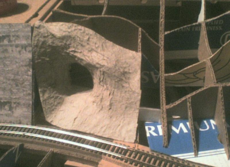

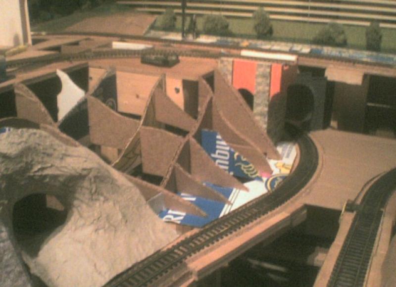

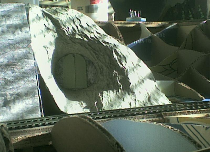

Ooit heb ik eens geprobeerd, begin van deze modelbaan om eens wat anders te doen.
Een berg maken van papier-Maché.
Zag er wel goed uit, maar toch niet helemaal tevreden maar terug tot een paar platen karton gerecicleerd.
Echter het grotje links van de kerk daar kon ik nog wat mee. Haaaaaaah! godelijk die koffie.
De grot werd een beetje passend versneden en geplaatst, waarna direct steunende spanten werden aangebracht om het geheel te verankeren.
Omdat de grot gevaarlijk terrein werd diende deze op bevel van de instanties afgesloten te worden met een toegangsdeur.
Inwerken met het dunne karton was ook al geen probleem.
Nu ku?
wat doe jij hier!
Nu kunnen we alles inwerken en het is weer klaar.
Zo de koffie is op, aan de slag maar" Ja Ja ik ga direct het wasgoed ophangen" weer, goed dat ik nog een beetje mijn eigen baas ben.
Ja lieveke ik ben er.
Matheus.

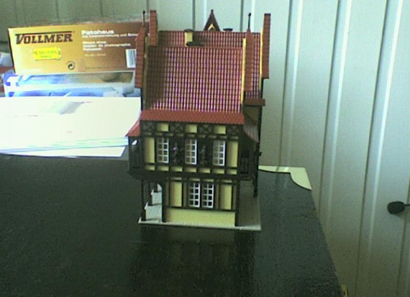

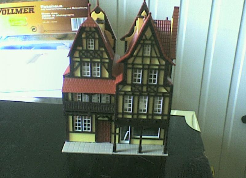

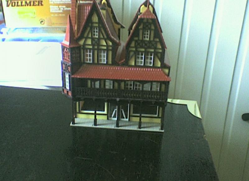

De mannen van de nacht.
Gedurende de twee voorbije nachten hebben ze aan de slag geweest met de bouwkit van Vollmer H0 3841.
Er word nog steeds aan stadsuitbreiding gedaan op de H0 baan.
Van bouw is het niet zo moeilijk, alhouwel ik een beginner zou aanraden dit pas als een derde huisje te bouwen.
Wel goed naar de bouwaanleiding kijken.
Aan het groot balkon dient wat versneden te worden om het een beetje passent te maken.
Gebeurd meer bij Vollmer.
Het staat voorlopig nog leeg, tijdens de nacht wordt er wel iets anders verhuurd als een woning.
Tot volgend, maar niet meer vandaag,DOEIIII.
Matheus.

Heeft de Thayls dat wel overleeft?
Maar das een mooi gebouw Matheus.
Ik heb een brandweer-kazerne in die zelfde soort kleuren en dacht ook van Vollmer.
Gr Bruce

Waar ik nu mee werk om de rotsen te imiteren( Hydrofibre) is een vezel die gemengd word met opgeloste behangerslijm, hierdoor verkrijgd ge een smeerbare emulsie.
Wat eR-decor verkoopt onder Hydrofibre is volgens mij gewoon de grondstof waarvan zachtboord platen worden geprest, wel met een andere lijmsamenstelling.
Verder dient het karton enkel als ondergrond basis om op te werken, bij aanpassen benodigd ge enkel een schaar of stukje bij aanlijmen zonder geknoei van terug herzagen.
Het risico van kromtrekken is minder dan van een vochtig opgeslagen multiplex plaat.
Daarom zijn enkel de railbeddingen en stations terrijnen bij mij uit multiplex.
Al het andere buiten het geraamte van de treinbaan bestaat uit karton.
Het ganse oppervlak van het stadje staat gewoon op een kartonbodem met kurk 4 mm overtrokken om zonder veel naden te zitten.

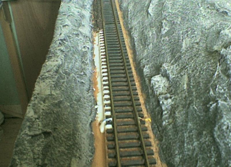

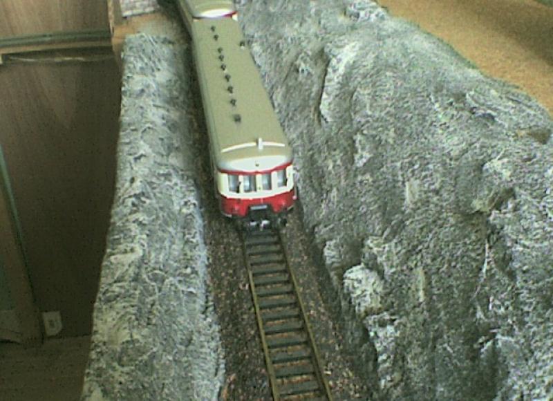

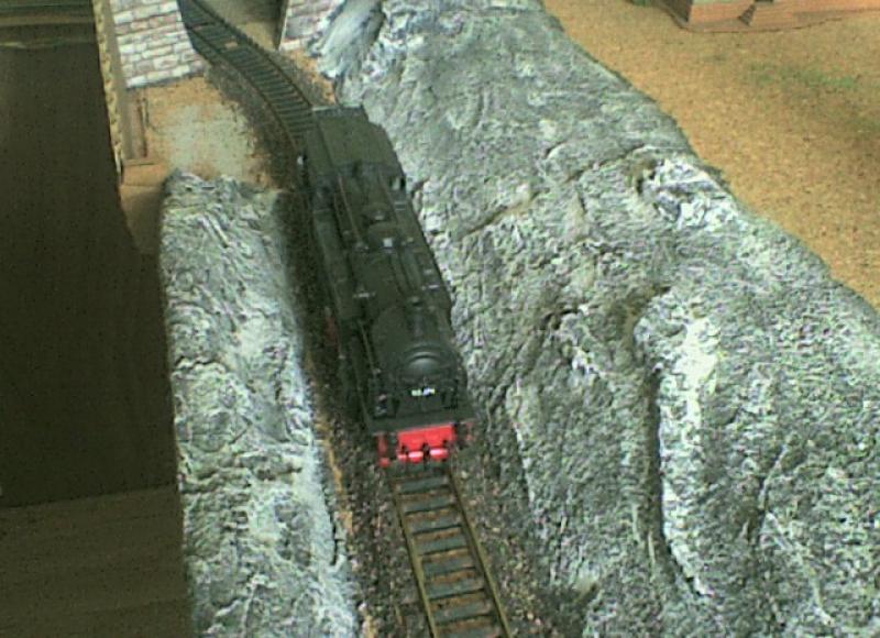

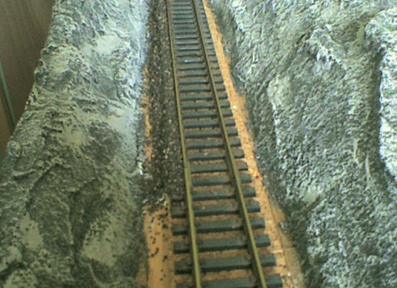

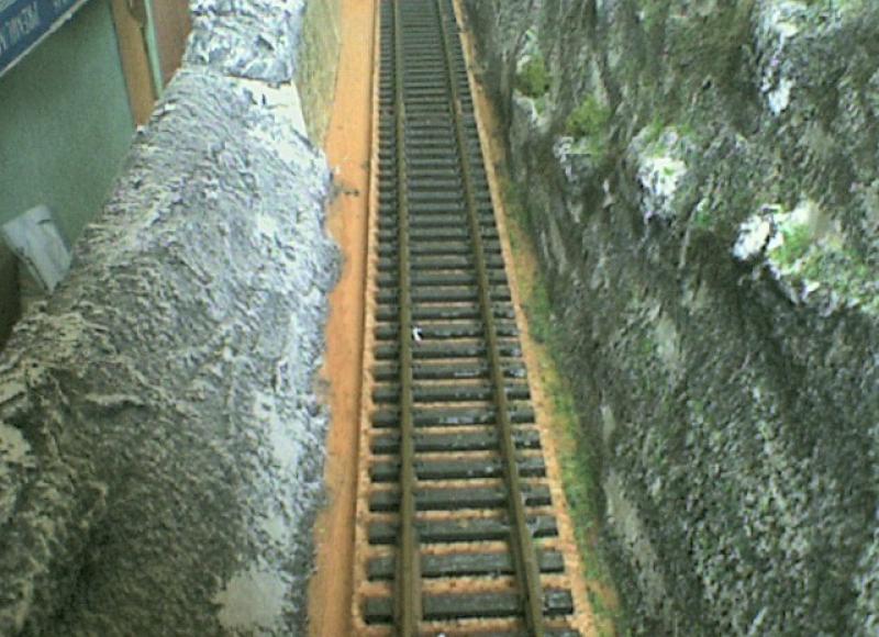

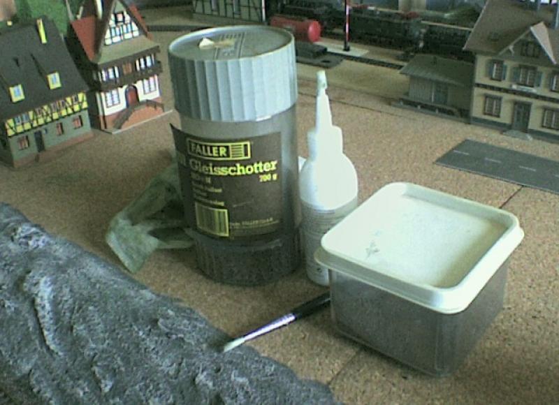

Aanbrengen van BALLAST.
Iedereen leest er over, iedereen praat er over.
Het is enkel smaak en op welke wijze je het leuk vind om het aan te brengen.
Mijn manier: ballast van Faller, vind het zelf wel wat donker, maar een beetje passend bij periode III.
Witte houtlijm, onverdund, geen toevoeging van water en afwasmiddel.
Word ingespoten met spuitbusje, bestrooid tussen duim en wijsvinger, aangedept met vinger en met penseeltje wat aangeborsteld.
Werk met twee raillengtes= 40 cm overhand de zijden.
Middenstuk word op de zelfde manier gedaan na stofzuigen van de rails.
Thats All Folcks.
Nog een paar plaatjes volgen.
Groetjes.
Matheus.

Reactie #100 Gepost op:
22 May 2010, 20:20:57 »
Puik werk Mattheus!
Wel leuk iedereen heeft het over verdunde houtlijm maar jij doet het gewoon zonder verdunnen
Johan.

Reactie #101 Gepost op:
22 May 2010, 20:31:29 »
Hallo Matheus,
Dat ziet er netjes uit. Ga je ook nog tussen de rails en bielzen ballast aanbrengen?
Groeten Ronald.
Matheus 18
Nog iets te plat voor Profi.
Berichten: 2513
Re:Den berg op, Ho baan.
Reactie #102 Gepost op:
22 May 2010, 20:43:18 »
Hoi Johan.
Dat komt omdat ik niet hou van veel water op de baan.
Mehano rails kunnen hier ook niet zo best tegen, misschien met verkeerd afwasmiddel maar deze zijn een keertje groen uitgeslagen.
Sindsdien geen verdunnen meer, werkt net zo makkelijk.
Ronald.
Vandaag niet veel op TV, dus gaat het deze avond verder met het middendeel en zijkanten tot aan tunnelingang.
Terwijl is het ook wat koeler, werkt prettiger.
Groetjes.
Matheus.
