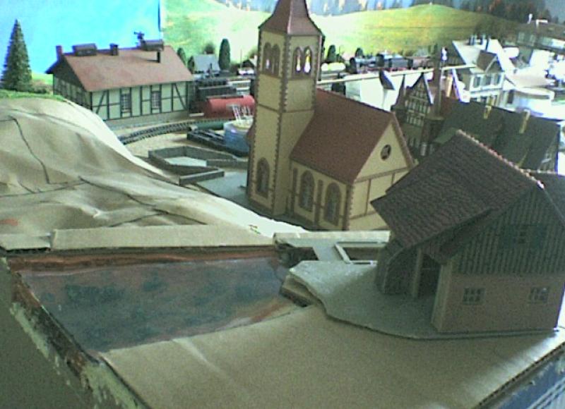

Hallo luitjes,
Hier even een vraagje wegens te lui om te zoeken vandaag.
Voor het schilderen van mijn waterloopje( bodem), welke verf het best toepassen?
Het is voor mij in al de voorgaande jaren ook de eerste keer dat ik zoiets maak, mits het niet diep is veronderstel ik dat groen en blauw hier niet van toepassing is, verder is het zowat een rotsachtige ondergrond, zo denk ik meer aan donker en licht bruin.
Uw raad welkom, eventueel een fototje erbij.
Dank bij voorbaad.
Groetjes.
Matheus.

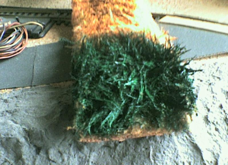

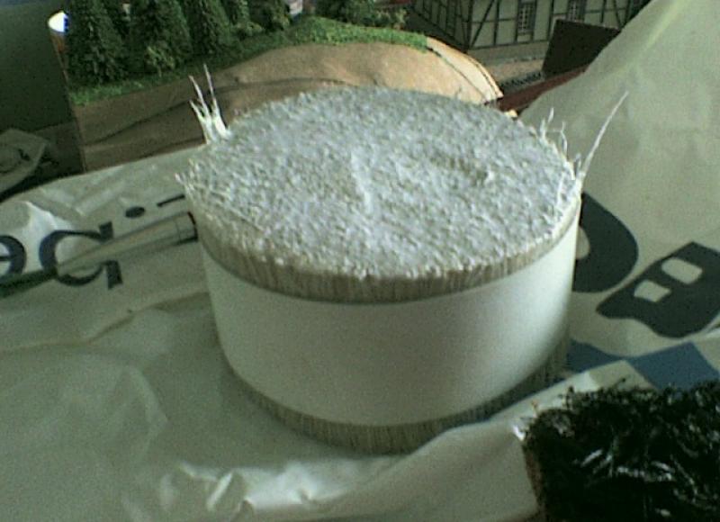

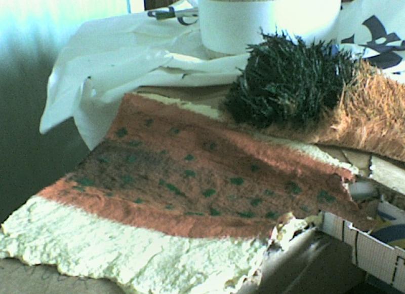

Re:Den berg op, Ho baan.
« Reactie #48 Gepost op: 04 May 2010, 16:02:29 »

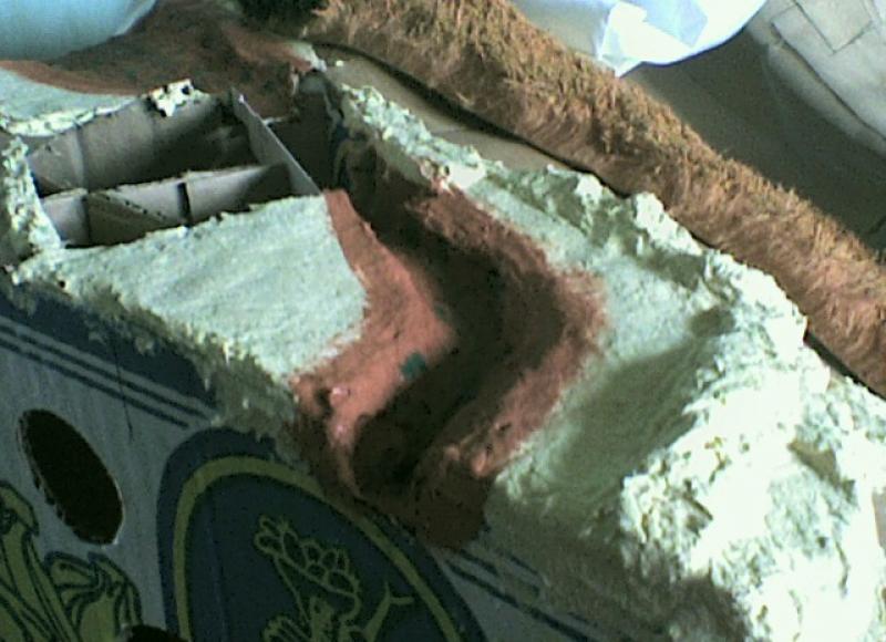

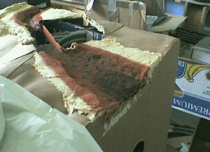

We gaan verder,de schilder is langs geweest en heeft wat verf gesmeerd in wat moet doorgaan als waterbedding.
Het riet dat we gaan gebruiken werd van een laag witte houdlijm voorzien om een beetje houvast te krijgen en we deze in plukjes kunnen verdelen, zonder een paar miljoen afzonderlijke haartjes te moeten opruimen.
Riet heeft in jong stadium een groene kleur, zodus hebben we al een papje klaargemaakt om dit te kleuren.
Na indompelen krijgen we dan dit resultaat.
Wat ooit een maisveld moest worden heeft tijdens de jaren zijn glorie verloren, gebruiken dit nu maar om slingertjes mos aan te brengen in het waterloopje.
Zo blijft nog folie op maat te snijden, word geen waterfolie maar gewoon heldere folie.
Groetjes.
Matheus

« Reactie #49 Gepost op: 04 May 2010, 18:59:48 »
Hoi Matheus.
Het gras is bij de buren altijd groener.
Wat een pracht spul wordt daar gemaakt.
Ik zie het beeld nu al komen,komt er ook nog een forelvisser.
Want forellen en zalmen,die zwemmen er graag in snel stromend water.
Sucses.
Martin

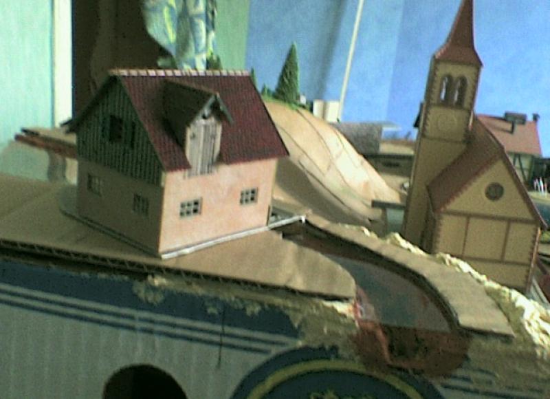

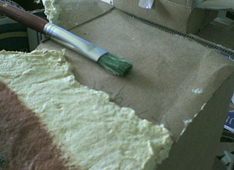

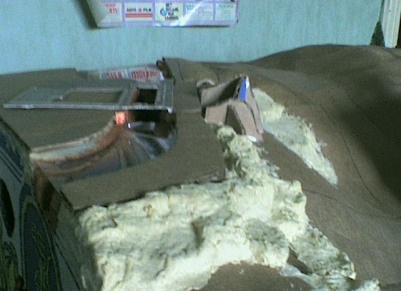

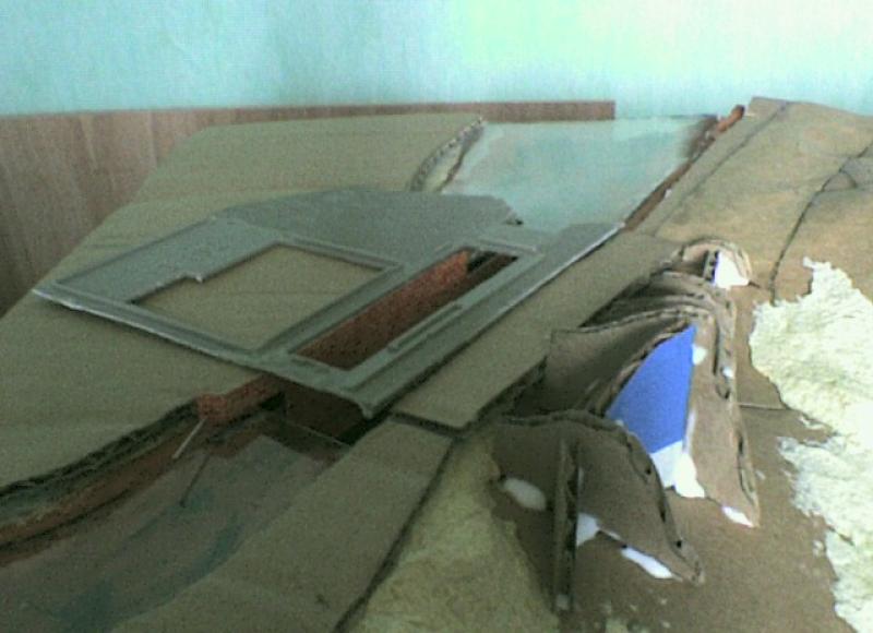

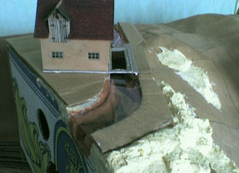

« Reactie #50 Gepost op: 06 May 2010, 16:18:33 »
Hallo luitjes,

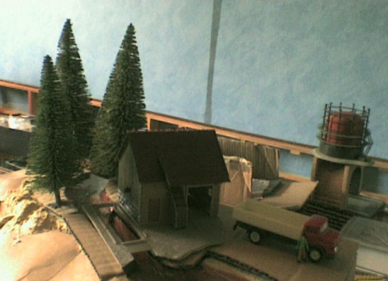

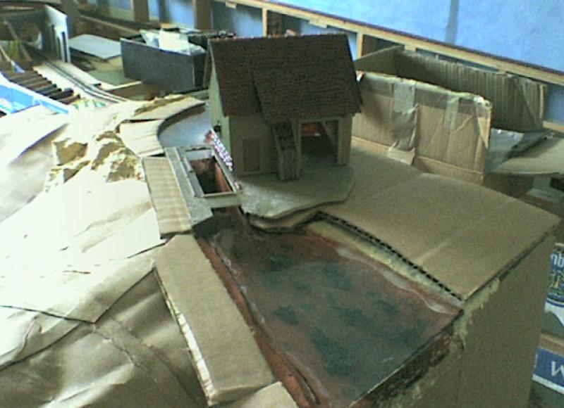

Weer een vervolg van het watermolentje, daar er bij de planning van de berg geen rekening is gehouden met dit molentje, dient het profiel van de berg enigsinds gewijzigd te worden.
Nadat er in de bedding wat mosslierten zijn aangebracht werd door de waterman het water waterpas gelegt en verlijmt.
Bijde zijden werden het zelfde behandeld.
Karton werd gebruikt voor het verhogen van de wal, overstroming kunnen we niet gebruiken he!
Zo het erf voor de watermolen is ook klaar.
 Mooi he! die spiegeling in het water.
Wordt vervolgd.
Groetjes.
Matheus.

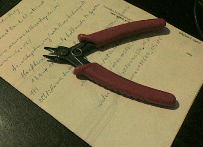

Vandaag ben ik begonnen met een proefheuveltje van karton, volgens jouw methode. Ik heb een geraamte af, nu is het even wachten op vloeikarton en hydrofibre (startpakketje besteld).
Maar ik merk dat ik bij het snijden toch redelijk wat kracht moet gebruiken, en dan vraag ik me af hoe het jou is gelukt om in een al rechtopstaand geraamte zo'n strakke rivierbedding te snijden zonder uit te schieten met je mes(je)?
Bedankt alweer,
Antoontje.
Ik spoor WEL helemaal!
Matheus 18
  • Nog iets te plat voor Profi.
  • Berichten: 2513
  • poging tot Steentje bijdragen.

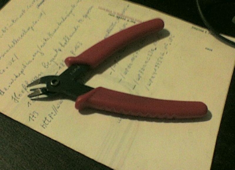

« Reactie #55 Gepost op: 06 May 2010, 23:30:52 »
Hoi Antoontje,
Dit is eigenlijk een groot geheim, daar gebruik ik een gedresseerd Konijn voor om alles vlak te knabbelen.
Nee eerlijk nu.
Wat vroeger gekocht werd in de hobby winkel voor het doorknippen van mijn N rails, voldoet niet voor H0.
Nu gebruik ik deze als snoeischaar en werkt perfect om het karton te knippen.
Door de gebogen vorm is dit een perfect werktuig en loop je niet het risico in je vingers te belanden.
Nog snel even verduidelijken, vertikaal maak je messneden, horizontaal gebruik je het tangetje.
Door zijn beperkte beklengte is het net knagen als een konijn.
Groetjes.
Vraagjes? stel ze maar.
Matheus.

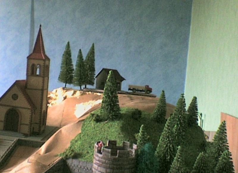

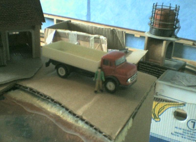

Hoi luitjes,
Vandaag niet veel tijd gehad om verder te werken, Het verlangleistje van moeder de vrouw was al zienderogen dik geworden, de nodige tijd dus om aan de slag te gaan.
Toch nog van het laatste daglicht gebruik gemaakt om een paar fototjes te maken.
Een paar boompjes neergezet om eens te kijken wat het kan worden, het watermolentje is niet al te groot vandaar maar mijn kleinste vrachtwagen gepresenteerd, deze moet nog bewerkt worden zodat de zijsponning naar omlaag kan, en een beetje verf op de laadbak.
Om te kijken of de schaal een beetje overeenstemd er maar een figuurtje bijgezet, volgens mij klopt het zo een beetje.
Zo alle lezers nog een goed weekend gewenst en tot maandag.
Groetjes.
Matheus.

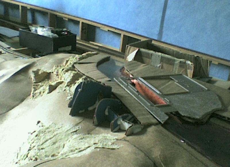

« Reactie #59 Gepost op: 10 May 2010, 13:03:10 »

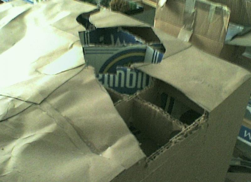

Zoals eerder beschreven moet het bergprofiel een beetje aangepast worden.
Niets zo makkelijk als met karton, gewoon wat stukjes bij opkleven en als het droog is stukjes dun karton eroverheen.
Ook een stukje van de watergeul onder de molen is reeds klaargemaakt.
Misschien vanavond nog wat afbeeldingen.
Groetjes.
