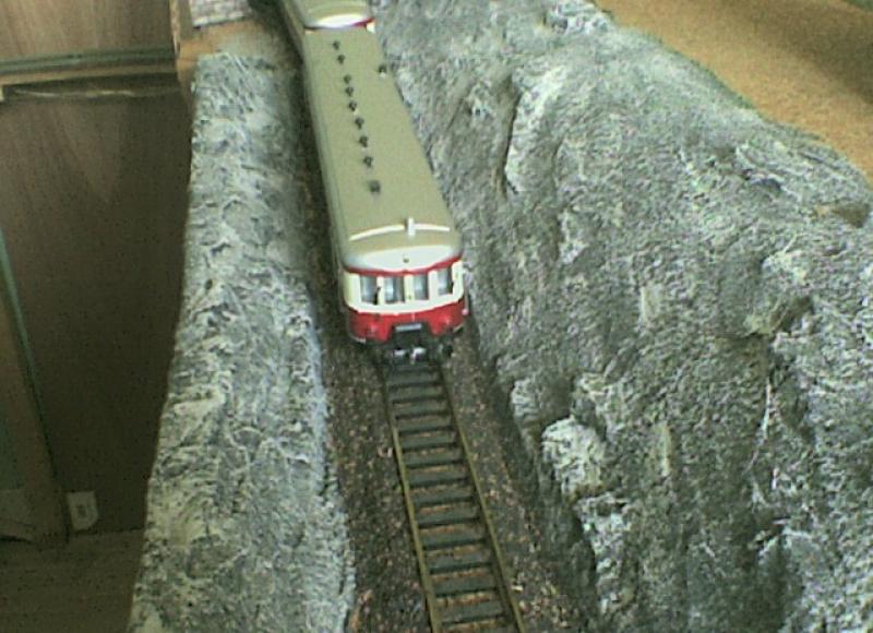

'k Zie dat je de aansluiting ook 'weg ballast'. Is dit wel handig, want nu kun je er niet meer bij.
Matheus 18
  • Nog iets te plat voor Profi.
  • Berichten: 2513
  • poging tot Steentje bijdragen.
Re:Den berg op, Ho baan.
« Reactie #107 Gepost op: 24 May 2010, 02:05:55 »
Hoi Gerard.
Dit hoeft helemaal geen probleem te zijn.
Klein schroevedraaiertje, eventjes kraswerk en zo gefikst.

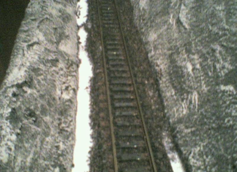

Waarschuwing
Lijm beetje verdunnen, door de hogere temperatuur zet het grind zich niet overal vast.
Werken met korte stukjes.
Matheus.
Matheus 18
  • Berichten: 2513
« Reactie #109 Gepost op: 24 May 2010, 22:07:50 »

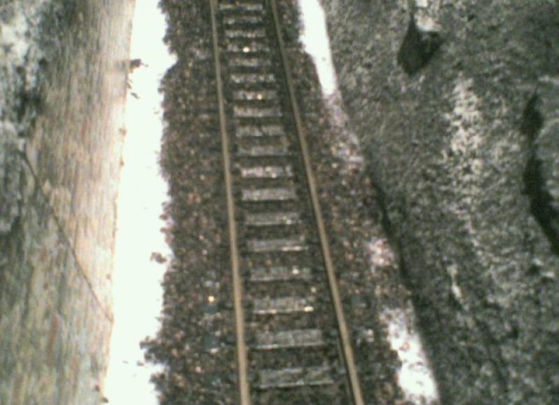

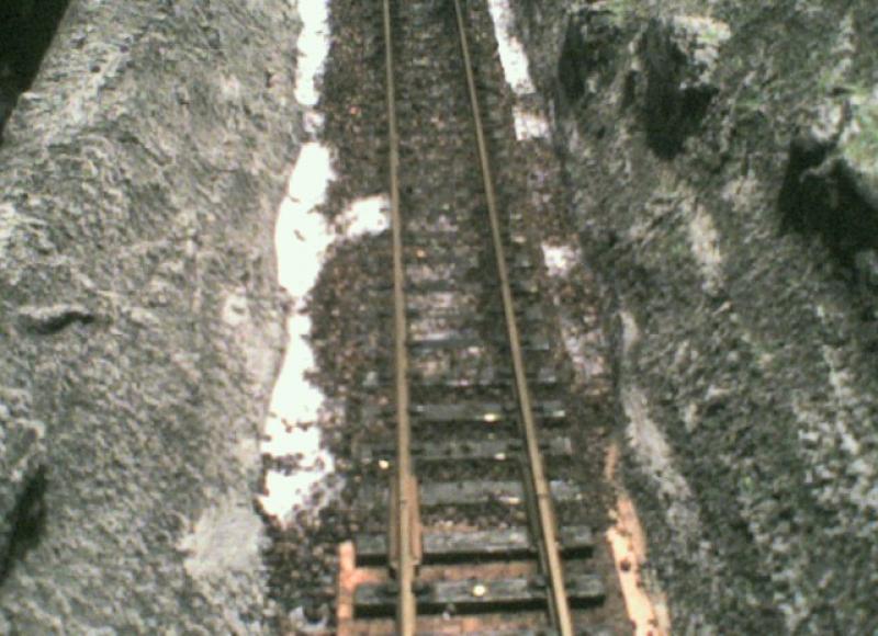

Het ziet er niet uit.
Mislukt, mislukt, mislukt.
Wat anders goed werkte is nu een grote flop geworden, dat moet ge ook al eens toegeven, anders bestaat de kans dat ge andere modelbouwers op een verkeerd spoor brengt.
Zo moest het normaal blijven na stofzuigen, helaas heeft de helft van de steentjes zich niet vastgezet in de sneldrogende lijm.
Poging gedaan tot herstel maar het ziet er gewoon niet uit, denk dat het terug afbreken word.
Blijkbaar heb ik ook geen goede verdunning van lijm gebruikt, mix:1 deel water+ afwasmiddel en twee delen houtlijm.
Terug op zoek dan maar naar een goede mannier.
Verzopen toestand met slecht resultaat.
Het lijkt net een beeld van na de storm.
Groetjes.
Matheus.

Volgens mij kun je dat gewoon restaureren :'(
Succes, Koen
Flash & The Pan: waiting for a train.
  • Berichten: 18312
  • Modelrailroading is fun!
    • Team USA Metusa Junction
« Reactie #111 Gepost op: 24 May 2010, 22:17:14 »
Gewoon op de normale manier met een 1 op 3 a 4 verdunning met houtlijm of vergelijkbaar. Even voorspuiten met ontspannen water (water met enkele drupjes afwasmiddel) en daarna indruppelen. Kind kan de was doen en "bombensicher".... ;)

Trouwens de oorzaak is gevonden van de mislukte poging, steeds gewend zijnde van te schotteren moest ik nu ineens  gaan ballasten en daar zat het hem.  ;D

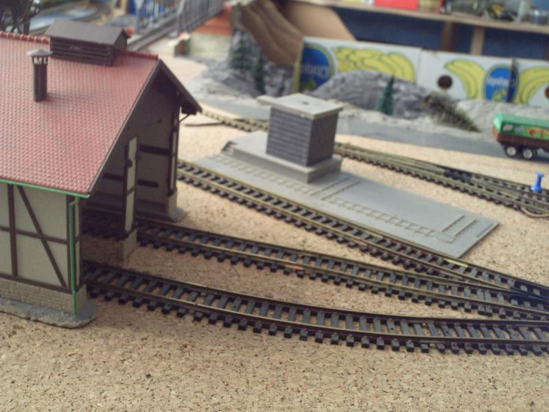

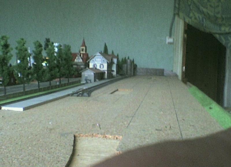

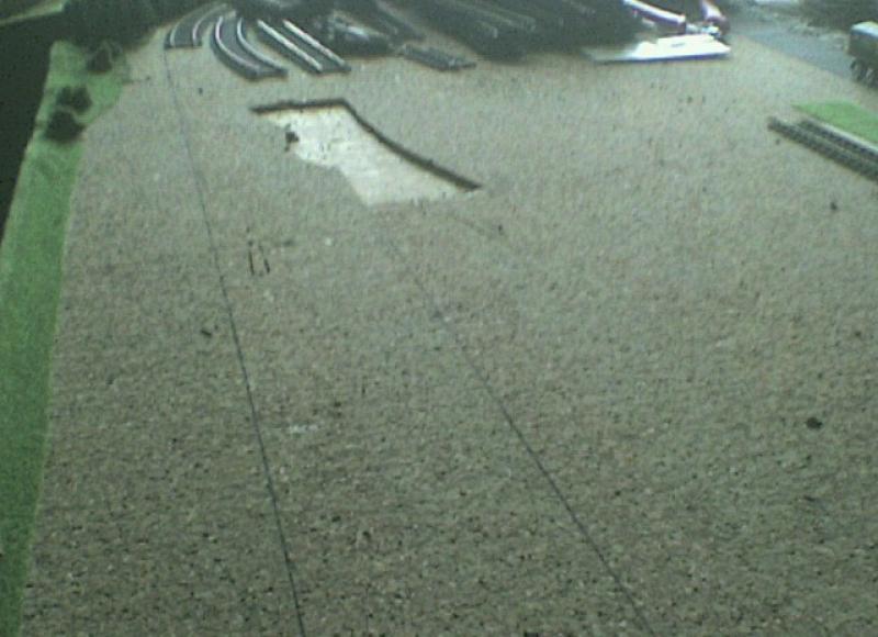

Nu er zullen onder jullie al wel enkelen gemerkt hebben in een ander draadje dat er geen toegang is tot station II wegens opgebroken sporen.
Zoals de laatste tijd, eerst wat tape op mijn scherm kleven, herbeginnen kunnen we missen met deze warmte.

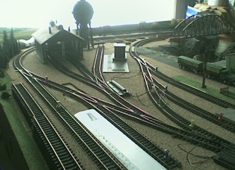

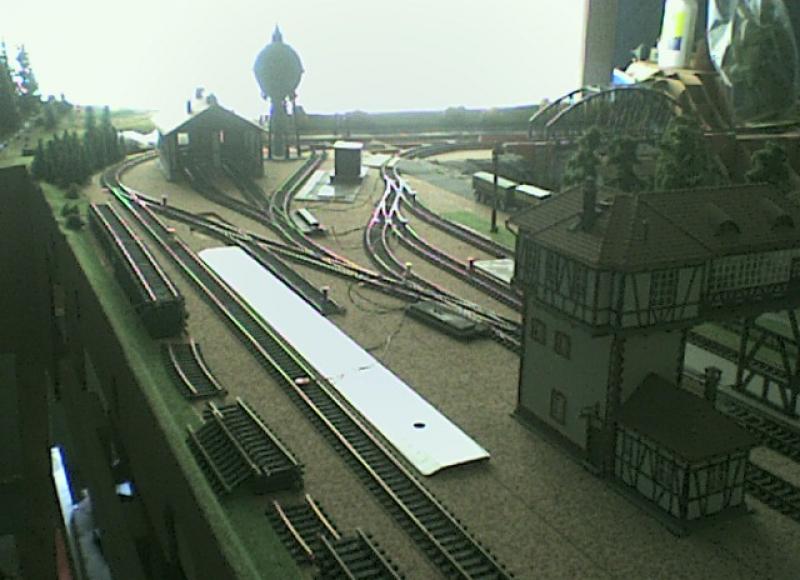

Zo was de toestand het laatst na het sloopwerk, nu kunnen er nog veranderingen uitgevoerd worden, mits er nog een kolenbunker in mijn bezit is die ik tot hiertoe niet kon plaatsen waren er enige wijzigingen nodig.
Overzichtje van de huidige toestand, kon niet kiezen welke van de twee afbeeldingen.

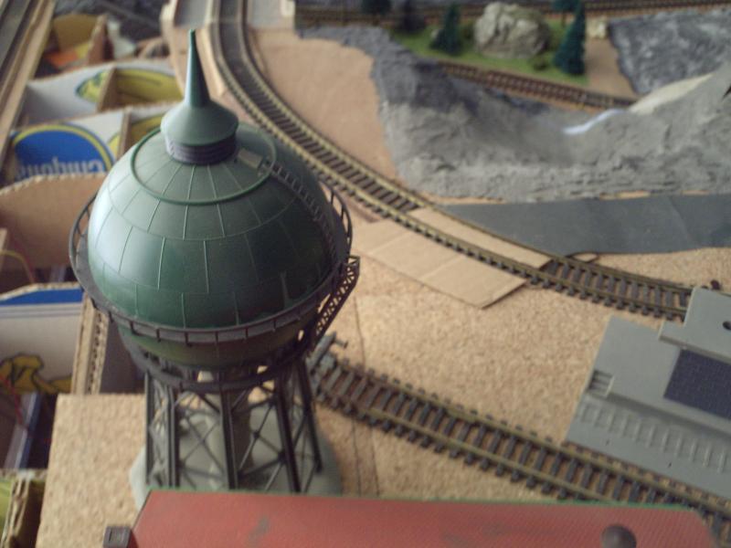

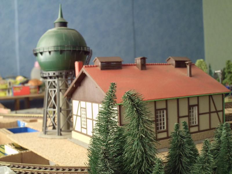

Tevens heeft de watertoren die in vier onderdelen uit Engeland geimporteerd werd nu ook een standplaats gevonden naast de loods, de vier onderdelen waren een gevolg van de befaamde Engelse Custom Examination, vernielers zijn het ja.

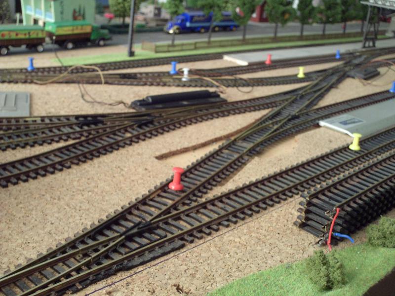

Nog een voordeel van de kolenbunker hier te plaatsen, deze kan nu met vrachtwagens bevoorraad worden via de nog verder af te werken overweg.
Daar het hier een Landerbahn betreft komen hier geen slagbomen, wel langst het spoor de borden LP( lauten/pfeiffen)
Met deze afbeelding wil ik jullie een vraagje stellen, hier tweifel ik aan de rechtswissel of opnieuw een DKW met spoortje eindigend links naast de loods, vraag me alleen maar af of het dan niet te overvol wordt.
Bedankt voor jullie meedenken.

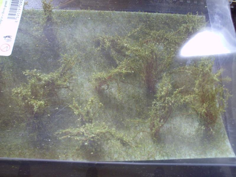

Maar eventjes verder.
Zo de struikjes en strooimateriaal zijn reeds toegekomen, nu is het nog wachten op de graspollen en het overwoekerings materiaal.
Heb eens strooisel gekozen met een blauw tintje, het moet niet altijd groen zijn  ;D
De struikjes nog in hun beschermdoosje, nu kan ik tijdens de verdere werken aan station II eens rustig overlopen hoe deze te plaatsen.
Zoals u weet houd ik u wel verder op de hoogte.
Groetjes.
Matheus.
