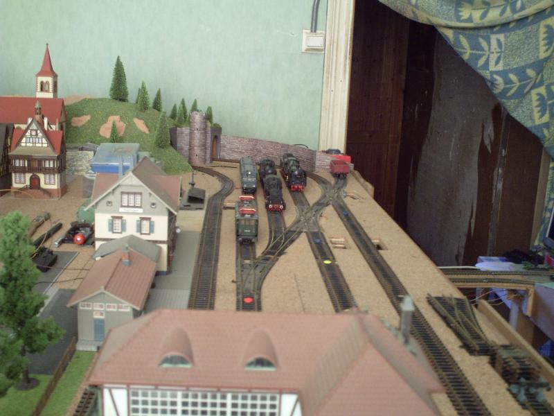

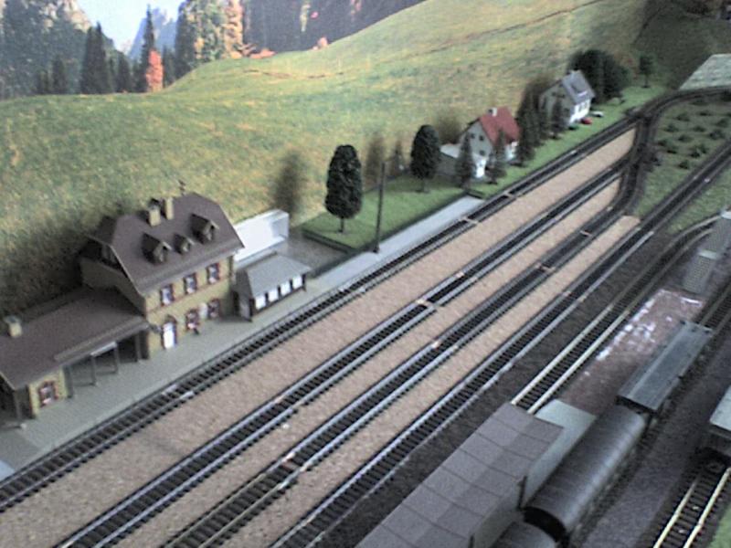

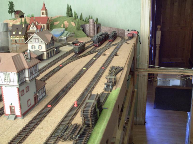

De linker helft van station II heb ik reeds getoond, inmiddels is aan de andere zijde het sporenverloop ook klaar.
Eerst eventjes tape op de pc, handleiding ken ik al.
De veranderde rechterzijde met mogelijkheid tot wat rangeerwerk, gewoon eenvoudig gehouden.
Mits station II een splitsings station is (vertrek in drie richtingen) word tussen spoor I en spoor II een zelf te bouwen perron aangelegd. De bouw kan u in een later stadion wel volgen.

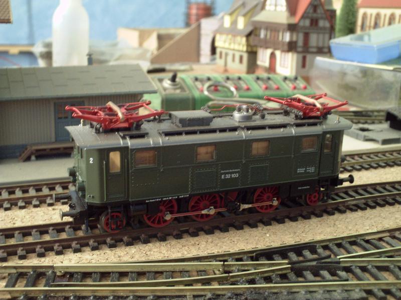

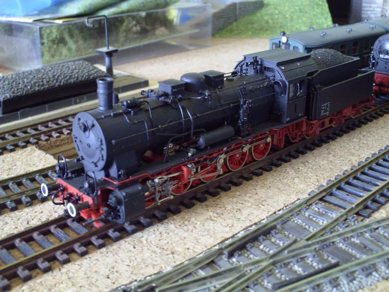

Zicht op
BR 032

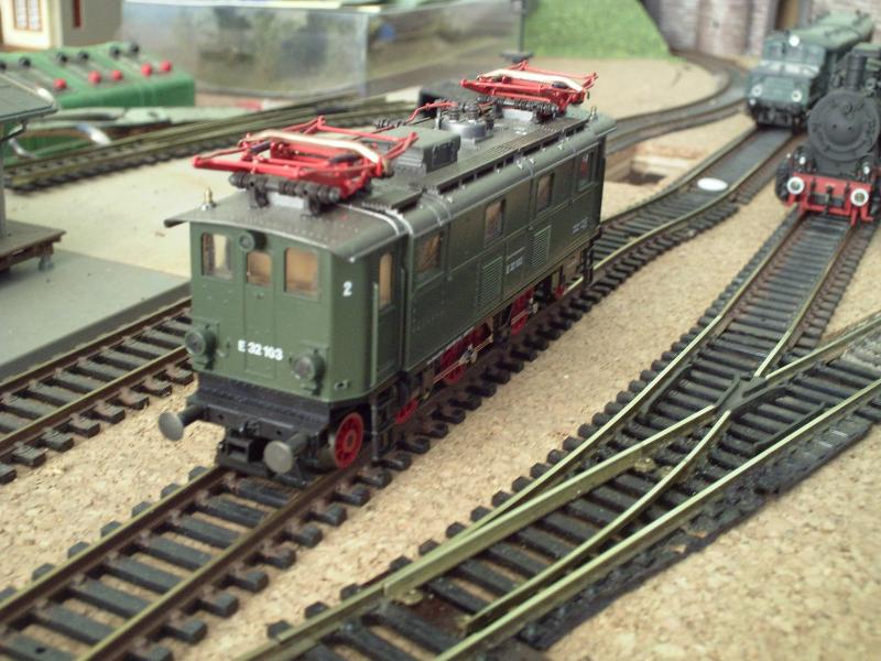

Heu! Flm wissel van 1965.
Dezelfde wissel met nu ge het toch al gezien hebt, links de BR 032 van Roco.
Wanneer profi wissels van Flm een beetje verzonken worden zijn deze best kombineerbaar met diverse merken.

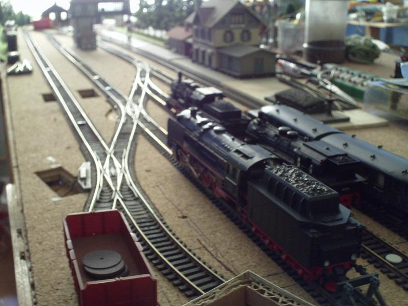

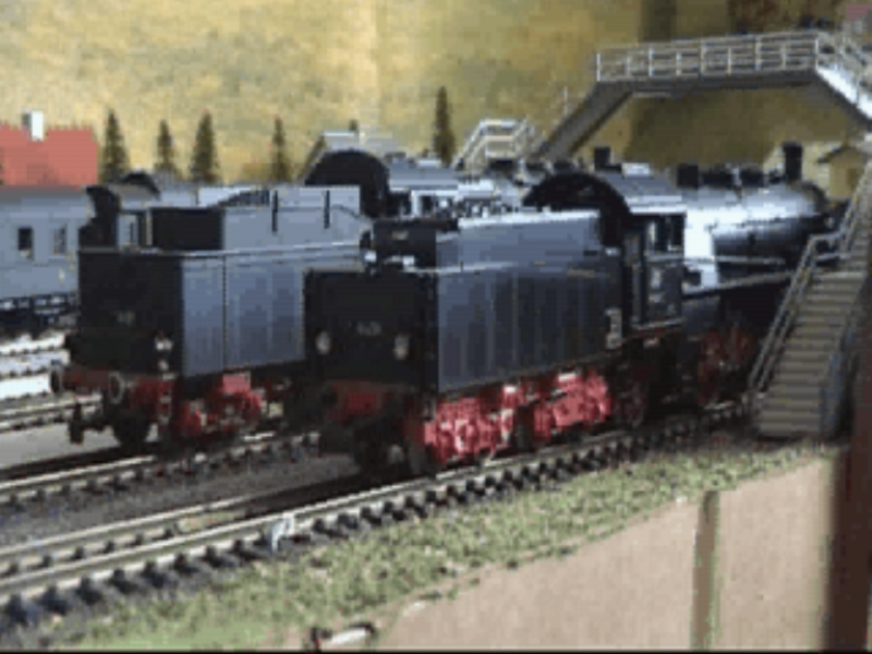

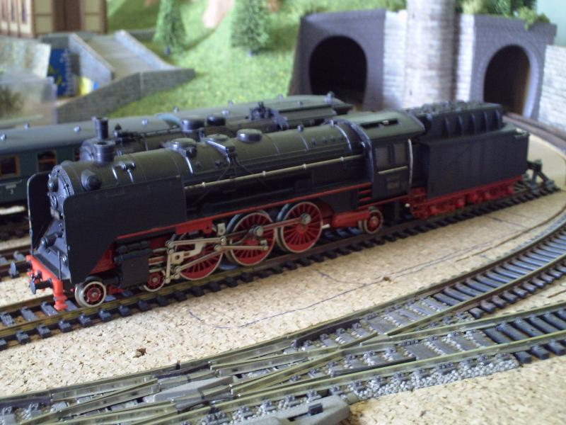

Uit een andere hoek, op achtergrond van 1963 BR 03 van Flm met grote oren uitgerust, nog een van mijn stokpaardjes na volledig onderhoud en nieuwe koolborstels. Staat op het lijstje voor digitale ombouw.
Opstelsporen.
BR 057 van Roco zo uit de doos, geplaatst als afsluitertje.

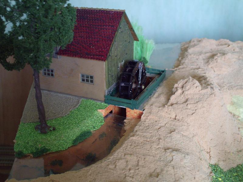

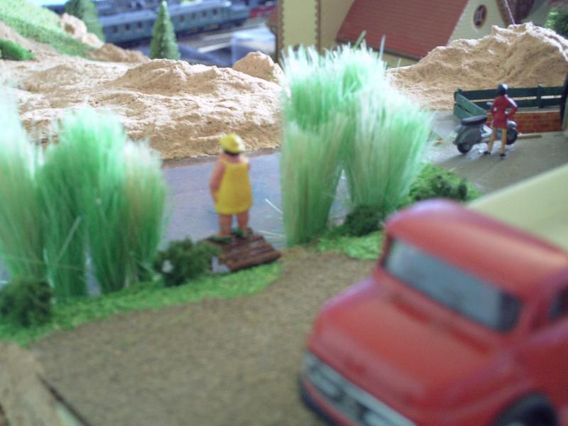

Wegens de warmte op de hobbykamer heb ik het vandaag maar wat hogerop gezocht.
Na wat klimwerk berijkte ik het watermolentje waar het toch wat koeler was.
Wat er nog mankeerde( allee er mankeerd nog wel wat meer ) was datgene waar Martin mij een tijdje terug eens naar vroeg.
Hoe jullie dit noemen dat weet ik niet,maar ik klap hier van een podiumetje om te vissen.
Lekker verfrissend zulks een ijsje aan het water.
Dat mijn timmerwerk in orde is blijkt uit dat de struise dame nog niet in het water gesukkeld is.

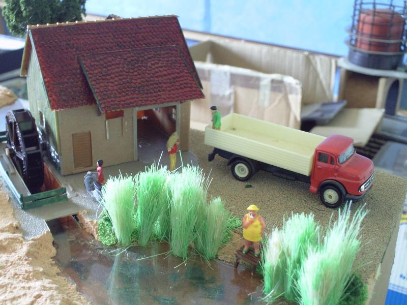

Beetje onscherp, maar de focus ligt eigenlijk meer op de rechter zijde en achtergrond.

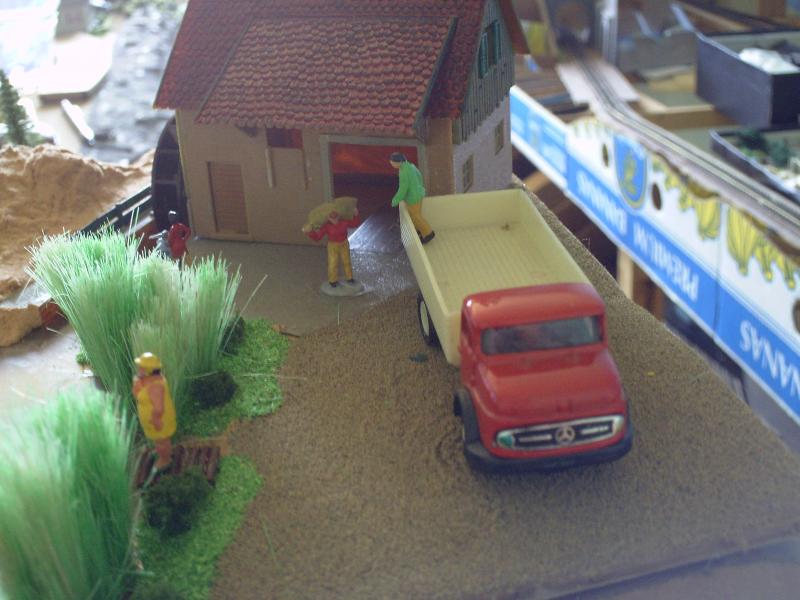

Centraal kan ook

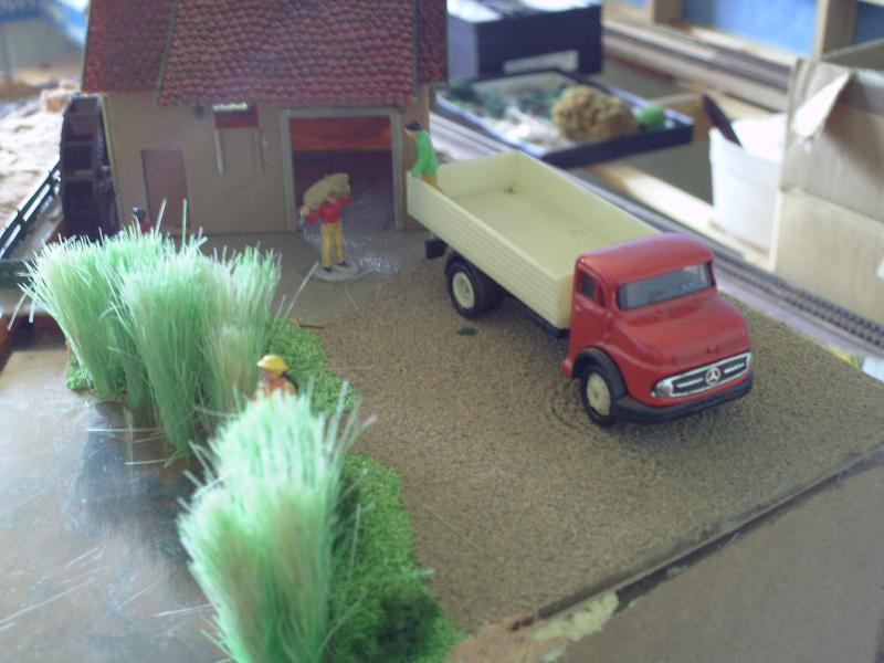

Zolang de molen nog niet kompleet is word er toch al eens gemalen voor een goede klant.
Met een beetje fantasie zie je zo het water van het waterrad afdruipen.
Van welk merk de Mercedes vrachtwagen is weet ik niet, maar met nog een beetje bijwerken kan men zeggen, en nou word ie mooi!!!!!.
Voor de geintreseerden hoe het podiummetje te bouwen:
Plakje karton, te knippen op grote die u wenst, karton van een sigarettendoosje is dik genoeg.
Om het natuurlijk te maken tussen het onkruid op zoek gaan naar takkjes van verhoute planten, zo dun mogelijk.
Inmiddels het kartonnetje aan de oppervlakte bruin verven, wit tussen de takjes kunnen we niet hebben.
Takjes op breedte knippen of snijden, snij er voldoende zodat u wat keuze hebt tussen de dikte.
Kartonnetje aan oppervlakte met lijm insmeren met Oehoe-Hard of witte lijm.
Na gekleeft te zijn omdraaien en aan de voorzijde op de hoekjes twee opstaande paaldjes kleven.
Plaatsen.
PS. op de zelfde manier kan je een houten stijger maken.

Hoi Matheus.
Wat ziet dat er weer goed uit,
Mooi gedetaieerd.

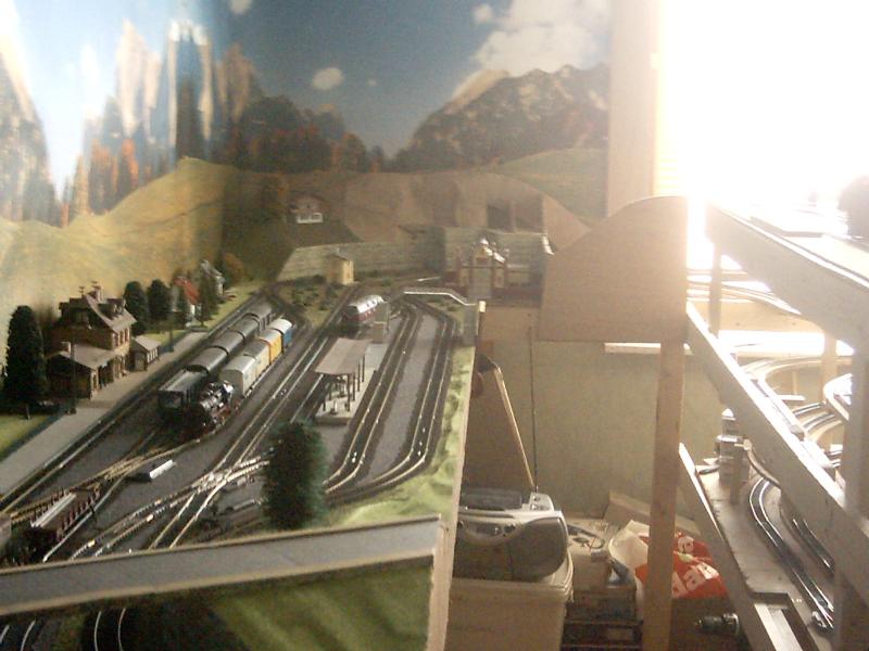

Hallo.
Wegens de warmte was het vandaag onmogelijk om wat aan de baan te werken.

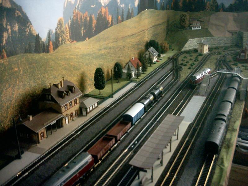

Daarom ben ik maar eens in mijn arschief gedoken om een paar onuitgegeven fotos te tonen.
Er zijn er nog enkelen bij van de aanvang van de modelbaan alvorens deze wat gewijzigt is naar de huidige vorm.
De V200 is V221 van Roco, inmiddels verkocht.

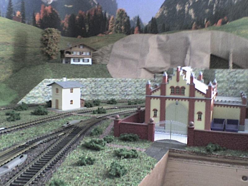

Let op de berg naast het fabrieksgebouw, het kartonnen geraamte is hier nog niet aangebracht.

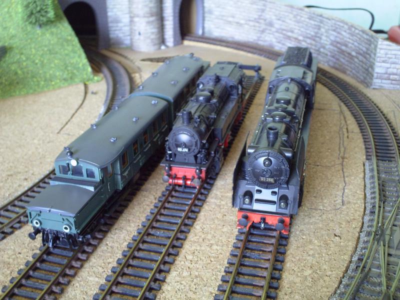

Twee tegenvallende loc's, BR 018 Mar.Hamo- Riva BR 039.

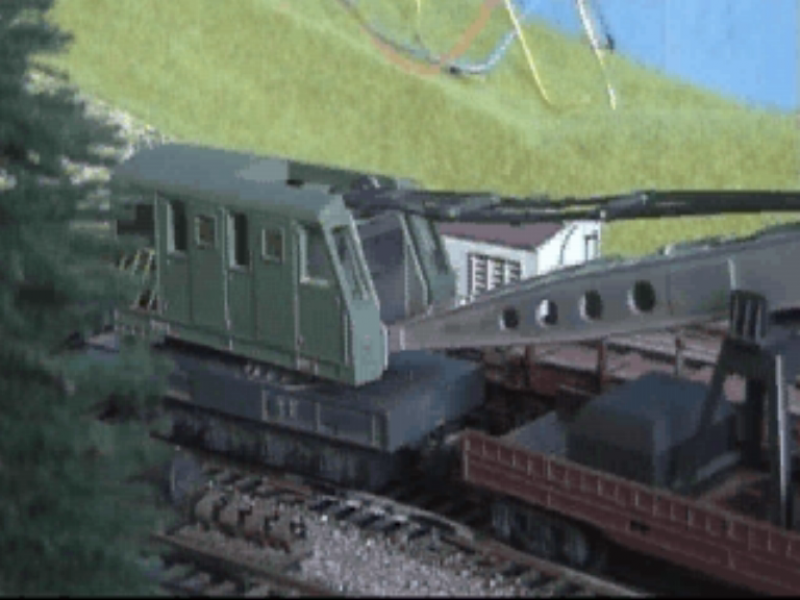

Lima kraan van ramen voorzien en groen geverft.

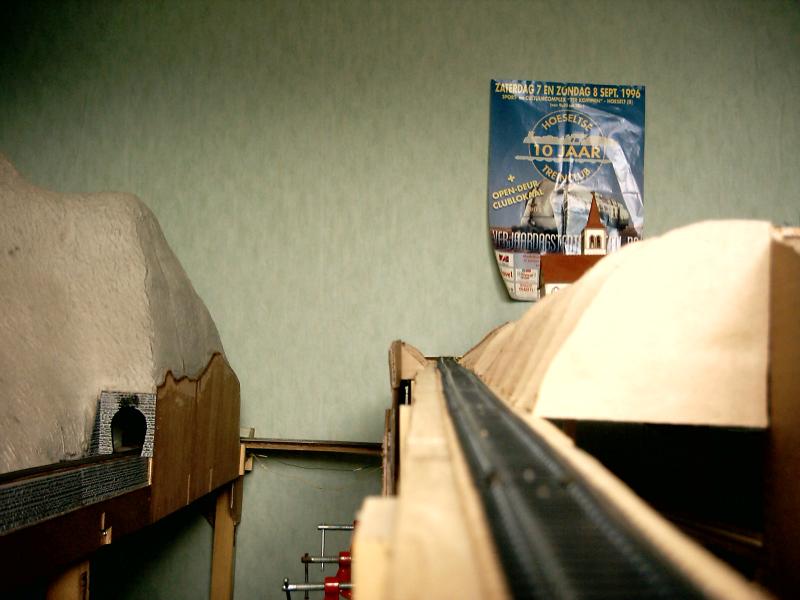

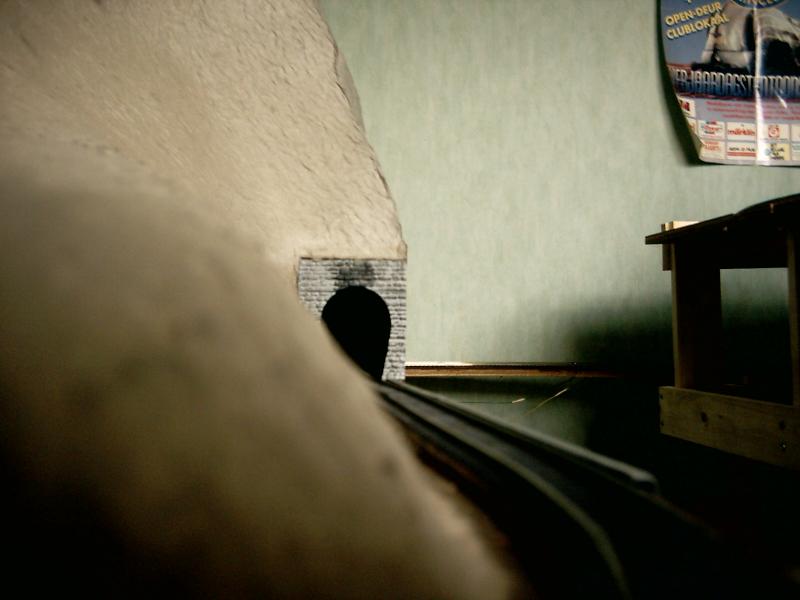

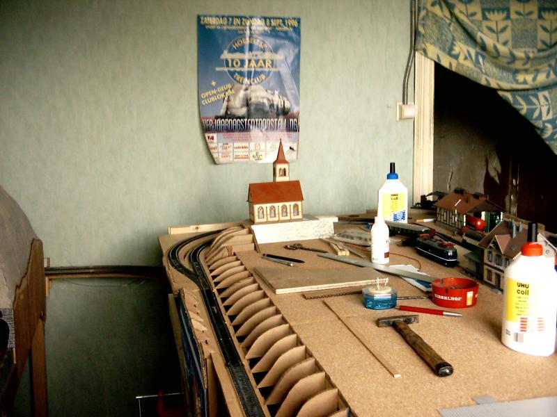

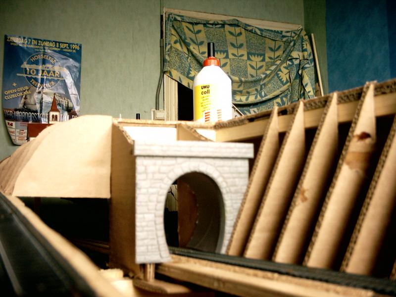

Het prille begin van de helling.
De niet meer bestaande berg, werd gemaakt met krantensnipsels,onder water zetten en 24u laten weken, vervolgens met een Knauf mixer tot een homogene massa vermalen.
Vervolgens overtollig water afgieten, desnoods uitknijpen, behangerslijm toevoegen en witte houtlijm en alles weer met de Knauf mixer mengen.
Bolletjes maken van een 5 cm aanbrengen en uitstrijken, beste manier is met de bovenzijde van de wijsvinger.

dat is een werk zeg, stukje voor stukje die bolletjes aanbrengen, dan vind ik gaas en gips toch wel makkelijk
ookal wil ik iets van piepschuim gaan gebruiken voor m'n nieuwe baan.
die foto's zien er erg goed uit, toch leuk om allemaal foto's terug te zien van wat je hebt gemaakt en toch maar weer hebt gesloopt enzo.
