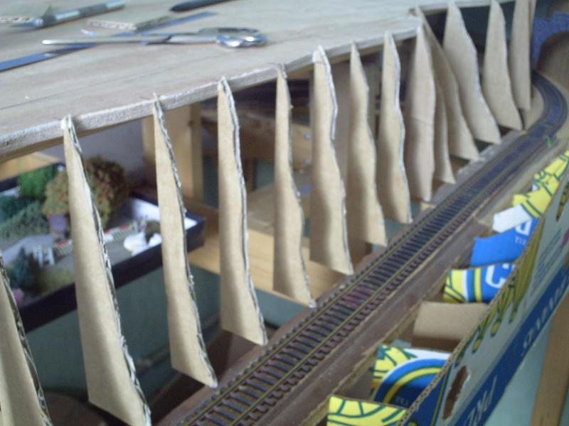

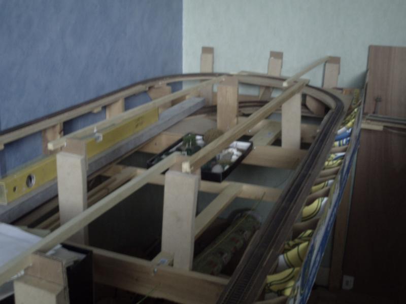

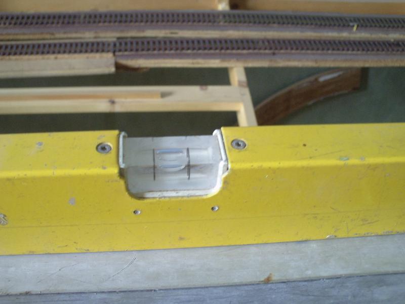

« Reactie #379 Gepost op: 22 August 2010, 16:16:12 »

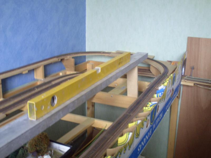

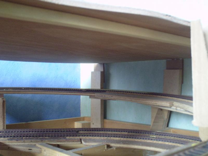

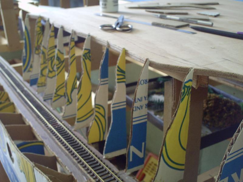

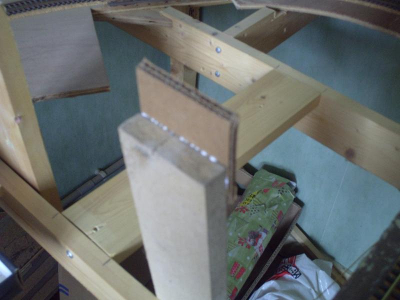

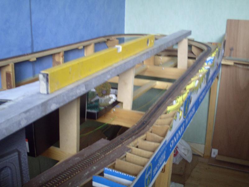

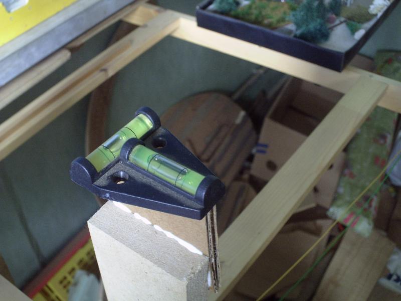

Experiment.
Vandaag maar aan wat anders begonnen.
Strooisel en struikjes moeten terug aangevuld worden.
Maar eerst het hoekje leeggeruimd, daarna met onortodoxe middelen aan de slag op de steunen te plaatsen.
Als de eerste steun geplaatst is en de zaak waterpas staat plaats ik de andere steunen tegen de rei aan de onderkant.
De dikte van de rei word door kartonnetjes vervangen welke waterpas worden geplaatst.
Vandaar dat ik met allerlei bouwafval de steunen maak, het hoefd niet allemaal haaks te zijn, dat word met de kartonnetjes gedaan.
Op deze kartonnetjes komt de onderplaat mits lijmen te rusten.
Vermits ik hier geen demping onder de rails ga gebruiken moet de demping maar onder de bodemplaat komen.
door ondervinding weet ik dat karton ook goede demping heeft, in de tunnels is het altijd gissen waar de trein zich bevind.
Vandaar maar eens dit experimentje.
Word vervolgd.
Matheus.

Re:Den berg op, Ho baan.
« Reactie #383 Gepost op: 22 August 2010, 20:25:41 »

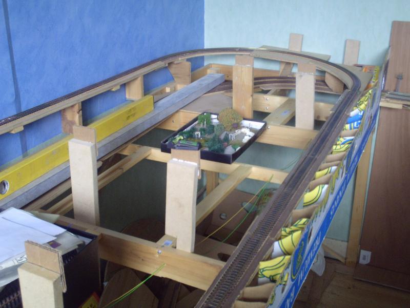

Experiment, vervolg.
Nog een beetje verder gevorderd, kunnen we morgen de bodemplaat presenteren en aftekenen.
Om meer steun en een groter lijmoppervlak te hebben, werden er dwarslatjes geplaatst.
In het karton werden deze uitgeknipt en gelijmd.
Morgens tevens de tunnelingang op de juiste plaats zetten.
Misschien is het al opgevallen dat de ondertafel weinig verbindingen heeft, daar ik met lichte materialen werk is het helemaal niet nodig hier een onderstel te plaatsen in zwaar materiaal.
Een pootje meer lost het probleem van doorbuigen op.
Matheus.

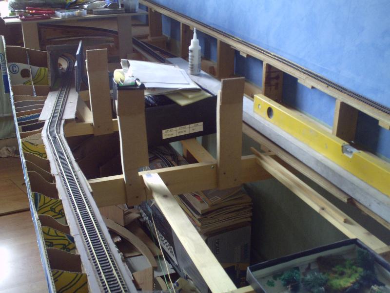

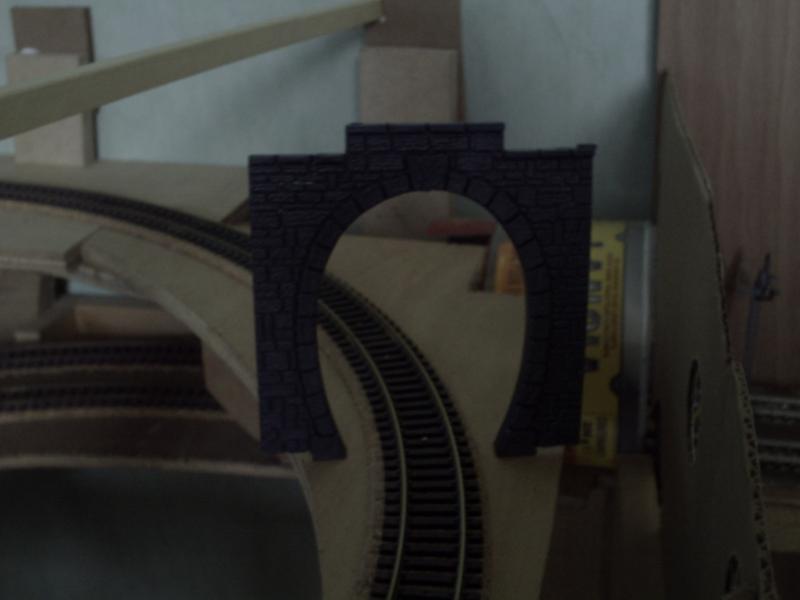

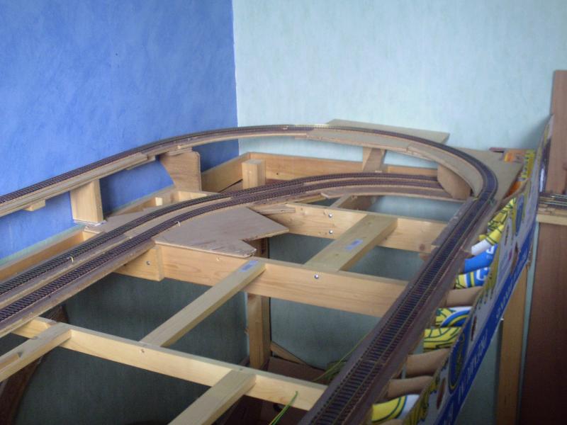

« Reactie #384 Gepost op: 23 August 2010, 17:20:29 »

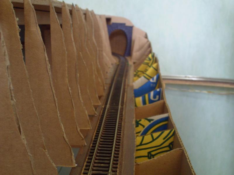

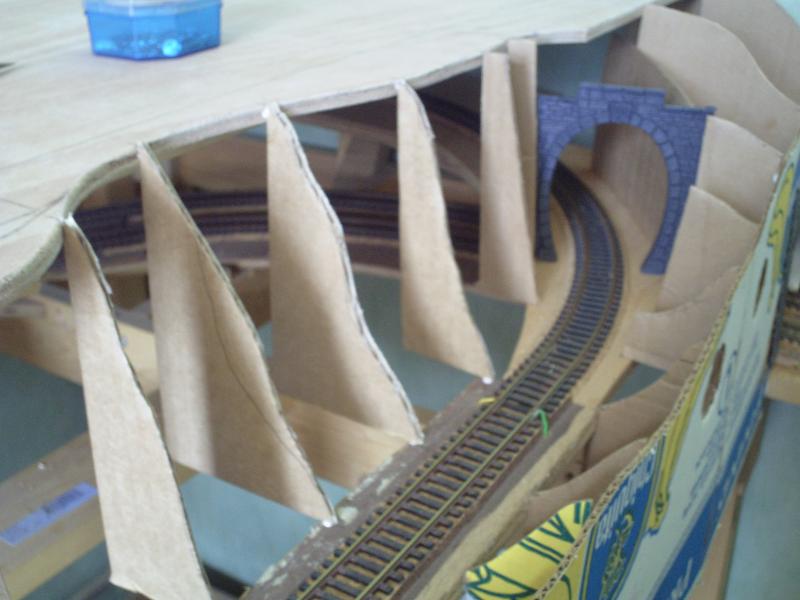

En verder.
Zoals gemeld werd vandaag de bodemplaat geplaatst en gezaagd.
Let niet op de ronding van de achterzijde, hier is deze nog niet gesteund omdat het traject van de H0e baan nog dient afgetekend en uitgezaagd.
Hoe minder obstakels hoe makkelijker het zaagwerk gaat, maar dat weten jullie.
De tunnel ingang is nog niet vast geplaatst, ga deze nog eerst wat behandelen.
Jammer dat ik dit niet eerder met eerdere ingangen gedaan heb, maar ja met wat Priegelwerk komt dit wel oké.
Heb er wel voor gezorgd dat er voldoende ruimte blijft voor onderbaanse werken, Zeg altijd: als mijn kop hoofd er onder past is er de ruimte voldoende.
Nu kunnen we aanvangen met de vorm dat we aan onze opstaande wand gaan geven, daar deze met zware arbeid en dynamiet bewerkstelligd werd bestaat deze uit steile wanden.
Fantasie is nodig bij ontwikkeling van een modelbaan, denk dat jullie dat vooruit denken noemen.
Het lijken juist stalagmieten.
Dit is maar een prentje om te laten zien dat ik nog altijd bij bananen blijf, ge moest zo eens denken dat ik vals speel.  ;D
Een ideetje van wat het moet worden.
Als alles droog is worden de tussenspanten gelijmd, zo bekomd alles zijn stevigheid en gaan we aan de slag (beginnen) met het fameuze kartonnen vel. Mirakel mirakel, afwachten!  ::)
Dat was het dan weer, vandaag komt er geen nieuwe melding meer.
Of jullie moesten mij overstelpen met vragen.  ;D
Matheus.
« Reactie #388 Gepost op: 23 August 2010, 19:30:32 »

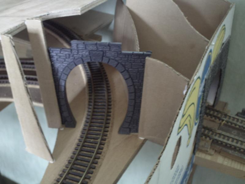

Mooi, om het zo te zien groeien. :)
Krijgt de tunnel ook nog een binnenwand? Anders lijkt het later net alsof je een holle berg inrijdt.
Basilicum
Matheus 18
  • Nog iets te plat voor Profi.
  • Berichten: 2513
  • poging tot Steentje bijdragen.
« Reactie #389 Gepost op: 23 August 2010, 19:37:04 »
hoi Basilicum.
Ja zeker, Je hebt mij er zelf op gewezen na bericht van Anne W.
Denk dat het hier de moment is om de raad van Besselspoor op te volgen qua verduistering.
bedankt aan iedereen.
matheus.
