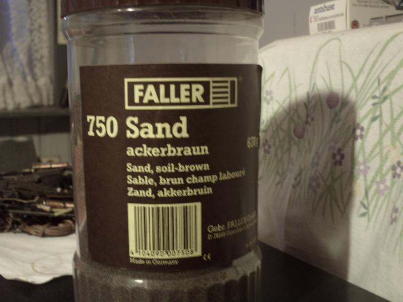

Hoi Matheus,
Ik heb met veel aandacht het gedeelte waar je het perron maakt van balsa en andere materialen gelezen.
Ik heb nu voor het 2e perron (buurdal) een paar bouwdozen in elkaar gezet maar ben er niet helemaal tevreden over. Ik vind jouw manier een eenvoudige manier maar het ziet er wel goed uit, denk er heel sterk over na om de bouwdozen weer weg te halen en een perron van een geheel (balsa) te maken.
Wellicht heb ik er overheen gelezen, maar toch de vraag, welk merk grind heb je voor het perron oppervlak gebruikt?

Hoi Jeroen.
Dit komt uit zulks een supperbus van Faller.
Speciaal voor jou deze foto.
Mvg.
Matheus.

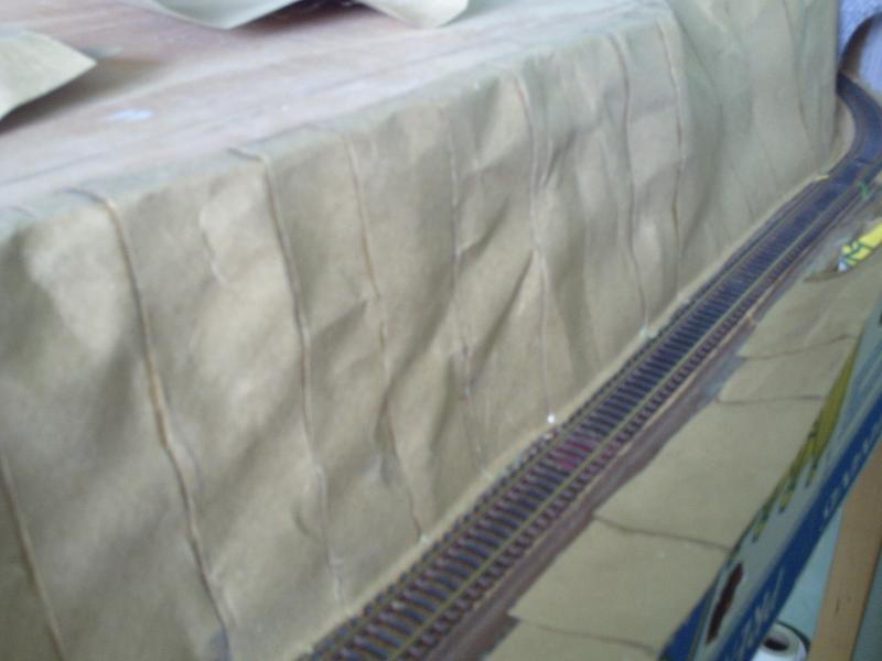

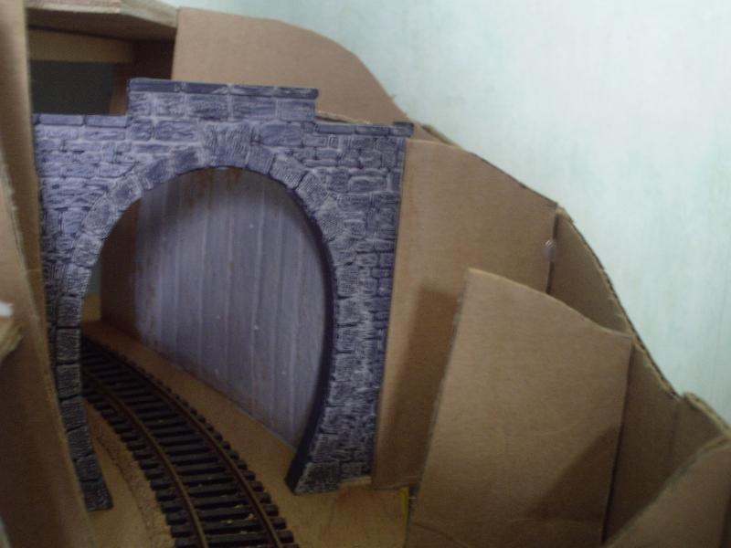

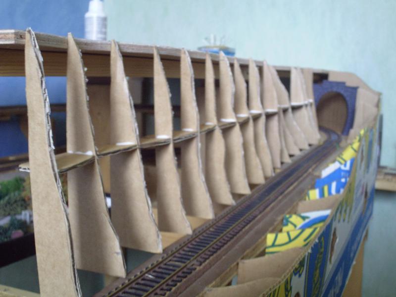

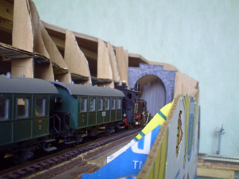

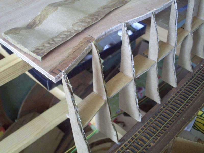

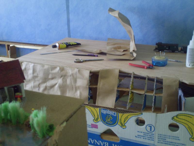

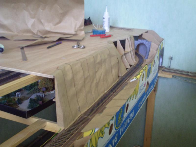

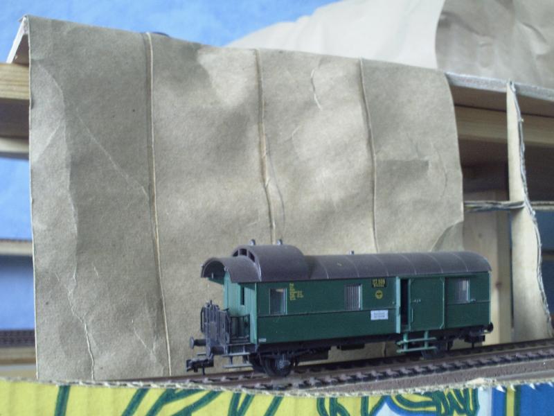

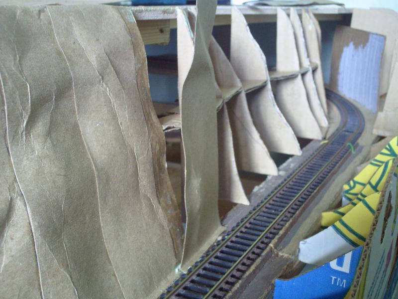

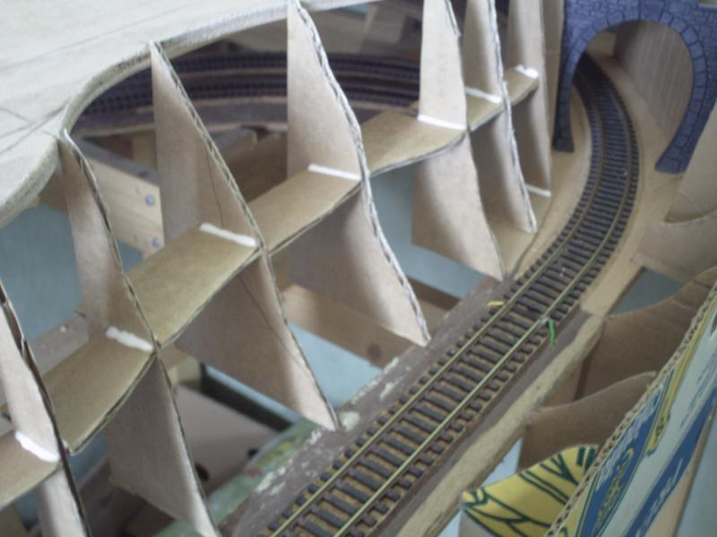

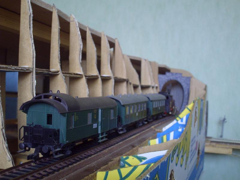

Tussenstandje.
Tussenligende spantjes geplaatst, zo is het een sterk geheel waar geen beweging in te krijgen is.
Niet te best gelukt, maar zal toch dienen.
Een ideetje wat de hoogte zoal betreft bekijk je het best met een treintje.
Als dit weer droog is gaan we verder met plakken.
Matheus.

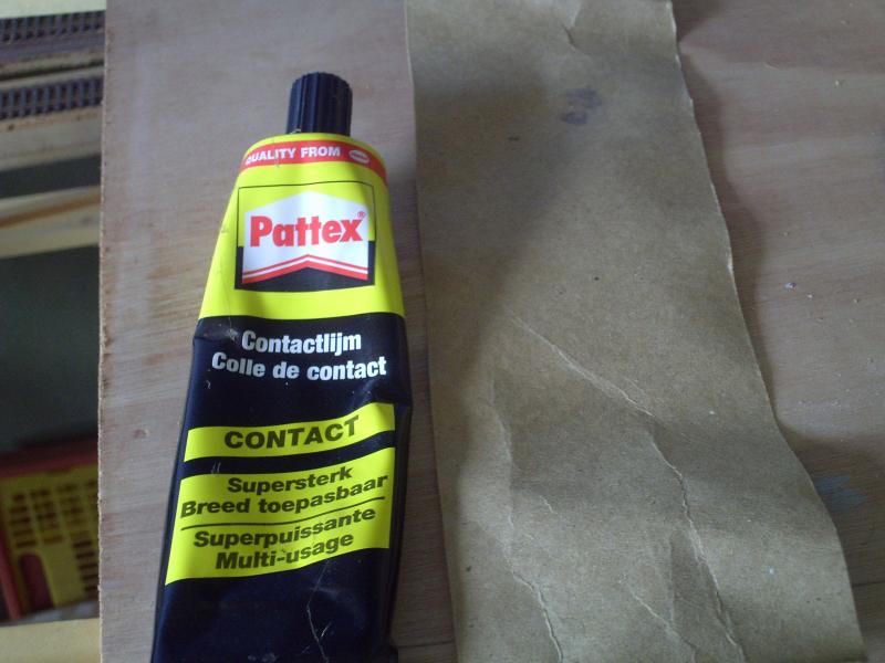

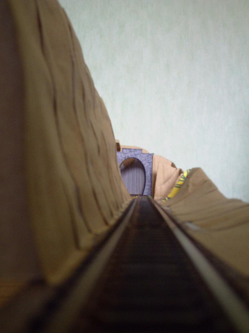

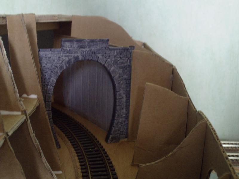

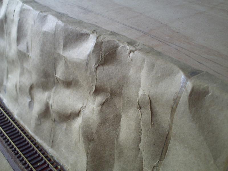

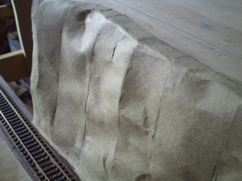

Tussenstandje I.

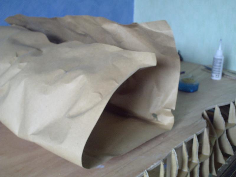

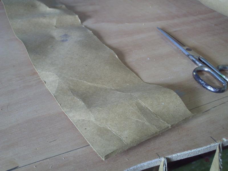

En zo begint het avontuur van de rotswanden te maken, een blad waarvan we een reep afsnijden.
Heb nog van die gelige dradentrekkende Pattex, 20 tubes voor 3,50€ op een ruilbeurs, gebruiken dat spul, droogtijd lekker 15 min. waardoor het wel traag gaat.
Zelf invullen,...
Met kontaktlijm werken zorgd altijd voor vertraging, hoop vandaag nog gedaan te krijgen, kan ik morgen met Hydrofibre aan het werk.
Was nog een verhaaltje aan het bedenken, maar kan zo direct niets vinden.
Wat betreft de verduistering van de tunnel, dit is oké.
Daar ik geen zwarte stof vond heb ik beslag gelegd op een onderbroek van vrouwlief, heb ik voldoende voor vier tunnelinritten te verduisteren.
Matheus.

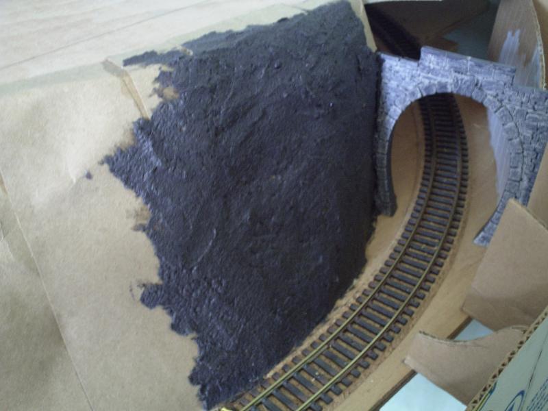

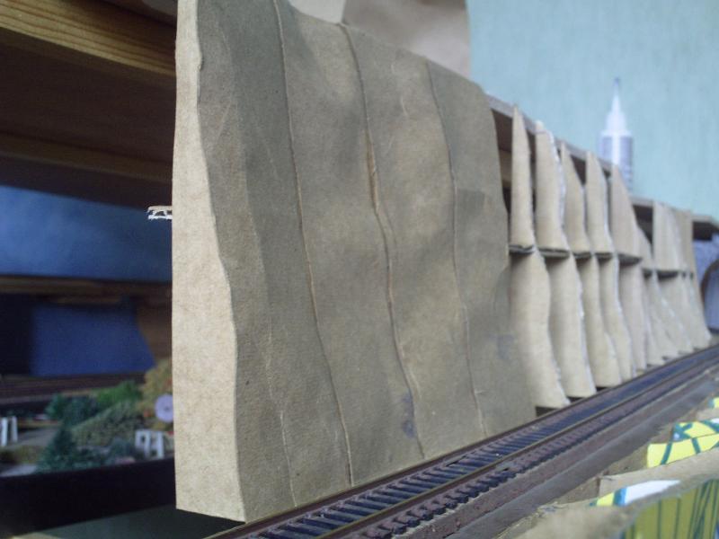

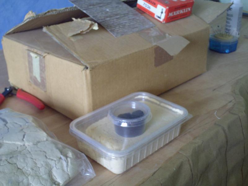

Een tegoed.
Dacht gisteren avond nog wat plaatjes te tonen, maar alles was veel te donker uitgevallen.
Dan maar gewacht tot er voldoende daglicht was, hier komen ze.
Straks gaat dit alles bewerkt worden met Hydrofibre, houd jullie wel op de hoogte.
Matheus.

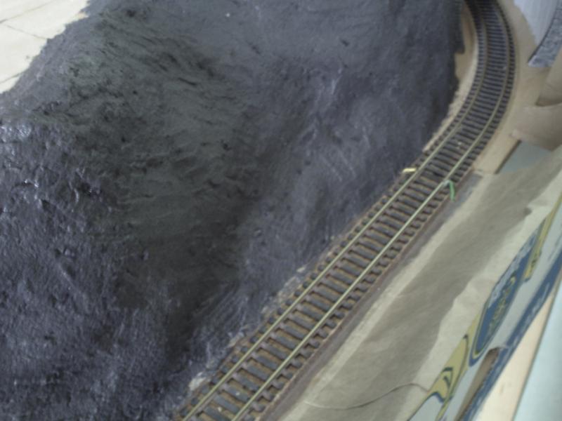

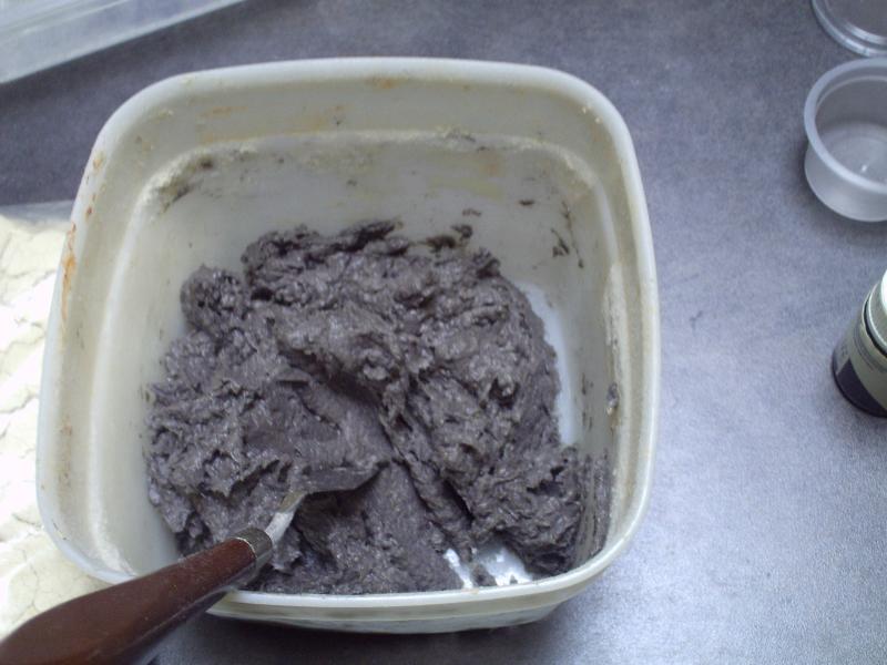

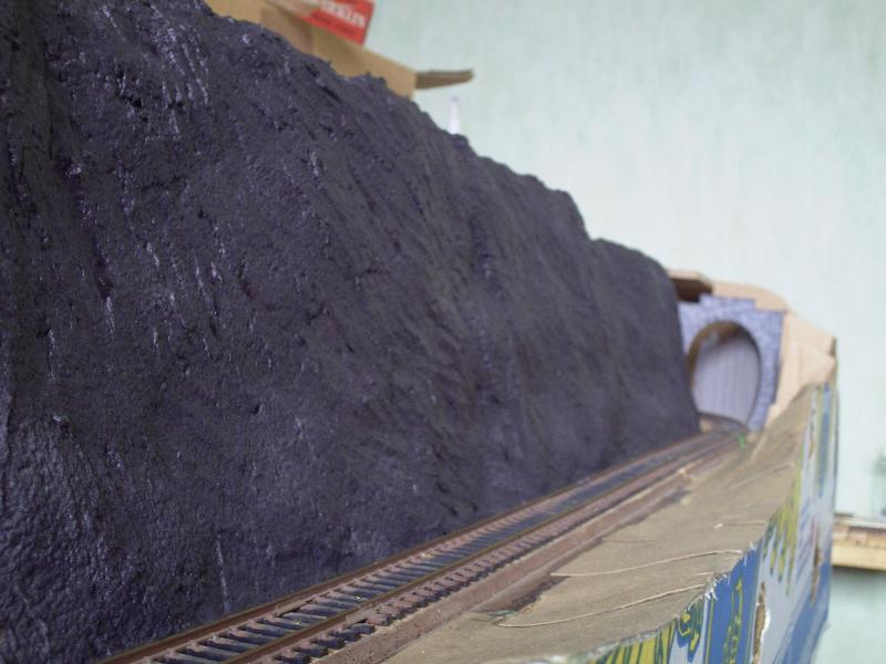

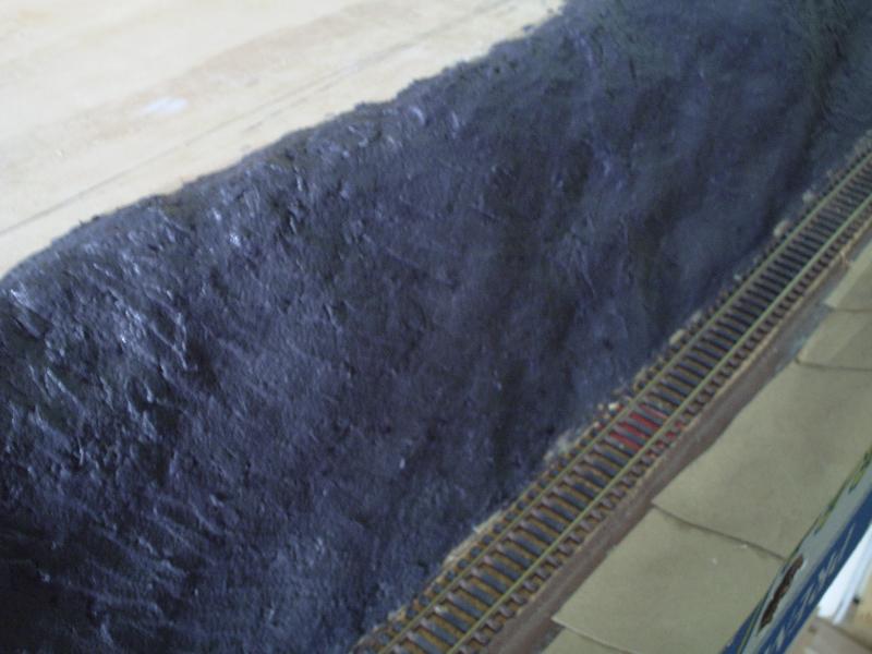

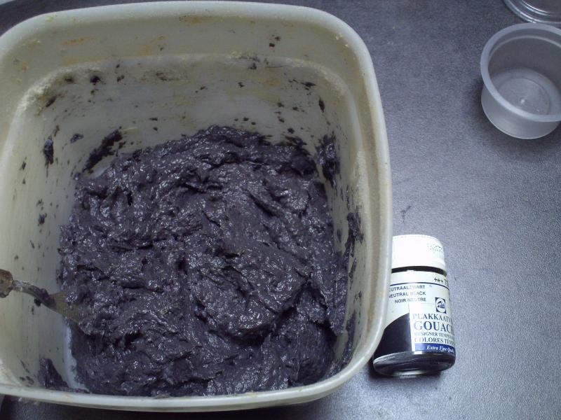

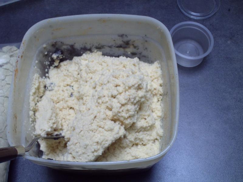

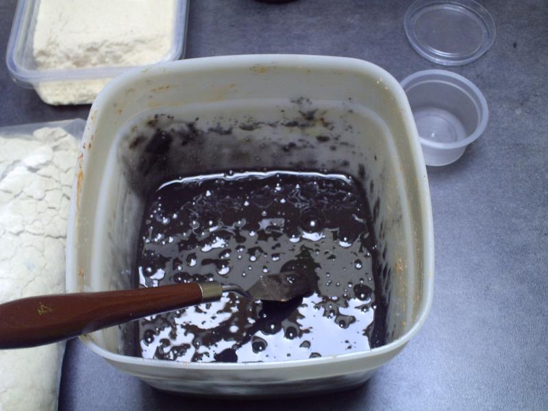

Hydrofibre.
Een beetje licht bevonden, kliederen we er maar een beetje zwarte plakaatverf onder.
Twee laatste plaatjes zijn aanklikbaar.
Zo hebben jullie eens gezien hoe ik mijn rotswanden maak, de hydrofipre werd in een laagdikte gestreken van 1 a 2 mm.
Matheus.
