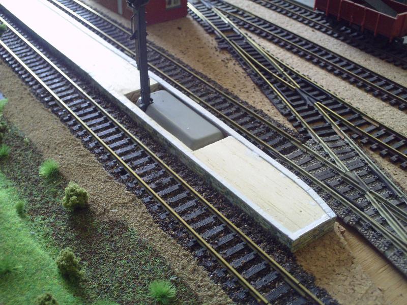

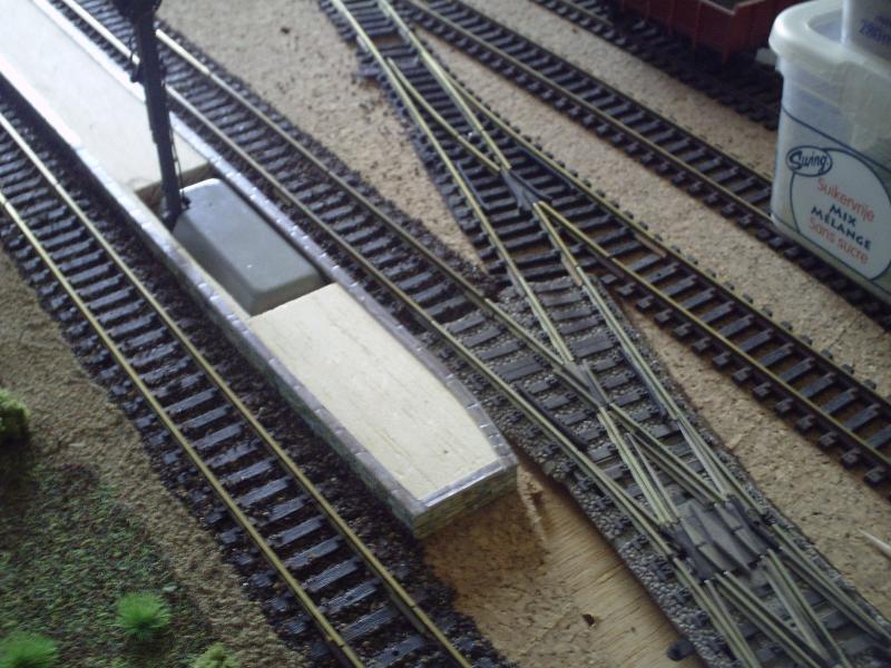

ziet er goed uit
David Stelma
Matheus 18
Nog iets te plat voor Profi.
Berichten: 2513
Re:Den berg op, Ho baan.
Reactie #361 Gepost op:
18 August 2010, 02:06:44 »

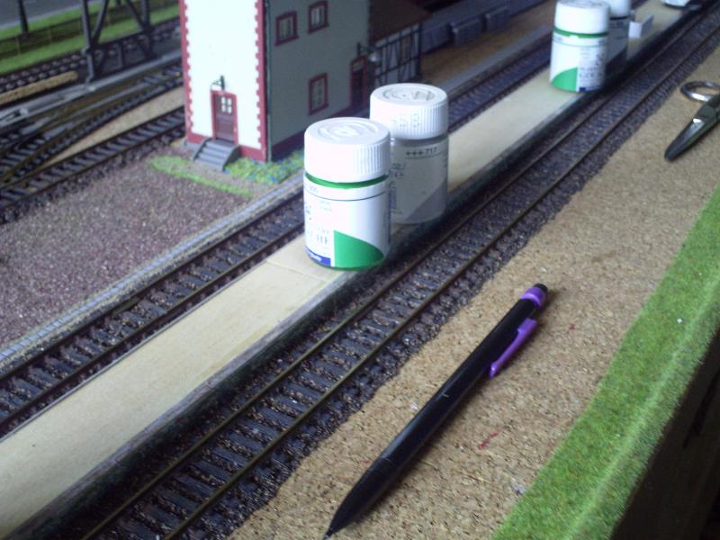

Niet opgeven, doorgaan.
Om straks met de boorden op het perron te beginnen was er nog wat op te knappen.
Balasten is er een goed woord voor, potjes verf zijn ideale gewichtjes.
Ps. Voor niet volgers!, bekijk ook de vorige pagina.
Matheus.

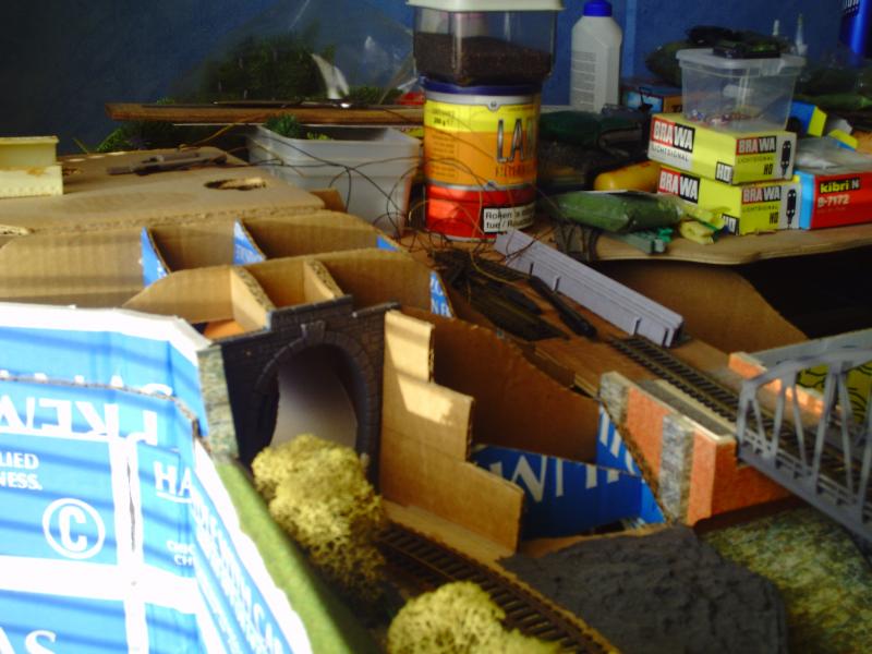

Het ziet er prachtig uit! Aan dit soort baantjes zie je duidelijk dat je echt niet het nieuwste van het nieuwste hoeft te hebben om een mooie modelbaan te bouwen. De Fleischmann messingrails en oudere lokjes doen het nog prima en geven een heel leuk sfeertje.
De manier van bouwen vind ik dapper. Niet iedereen gaat tekeer met karton als spanten, ik vind het een handige oplossing en veel makkelijker dan spanten van hout die je moet uitzagen en voor redelijk wat geld moet aanschaffen.
Om die reden heb ikzelf voor piepschuim gekozen. Ook makkelijk te breken, goedkoop en in mijn geval moet het tegen water kunnen, want ik klieder graag met gips en andere waterige zooi. Zolang dat beperkt blijft is karton een erg handige en goede oplossing!
Groet Daan.
Matheus 18
Berichten: 2513
Reactie #363 Gepost op:
18 August 2010, 13:05:00 »
Hoi Daan.
Water is helemaal geen probleem hoor!
De hydrofibre die ik gebruik heeft een droogtijd van 3 dagen, net als papier maché.
Het dunne vel dat in een bananendoos zit is waterbestendig en gaat niet rekken of krimpen.
Groetjes.
Matheus.

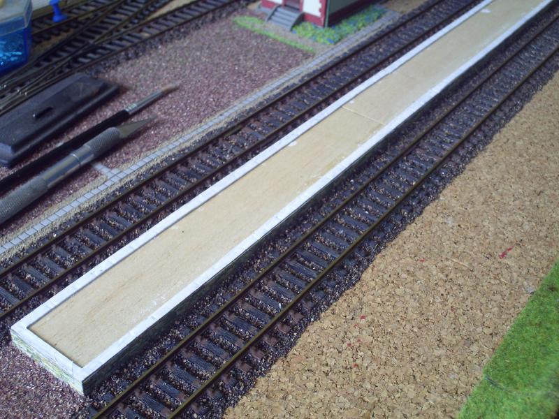

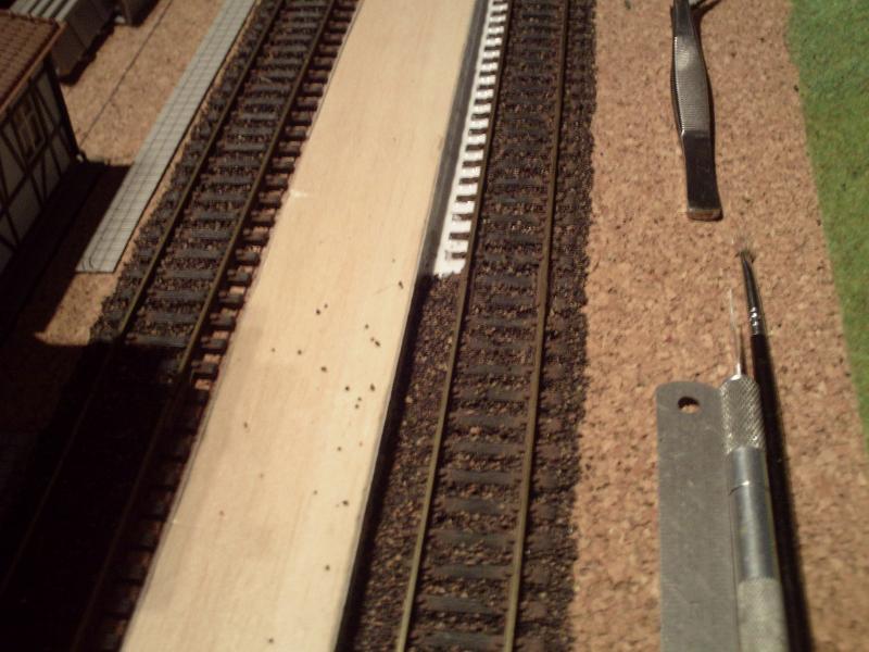

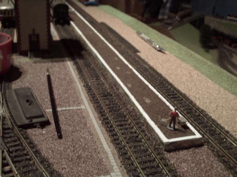

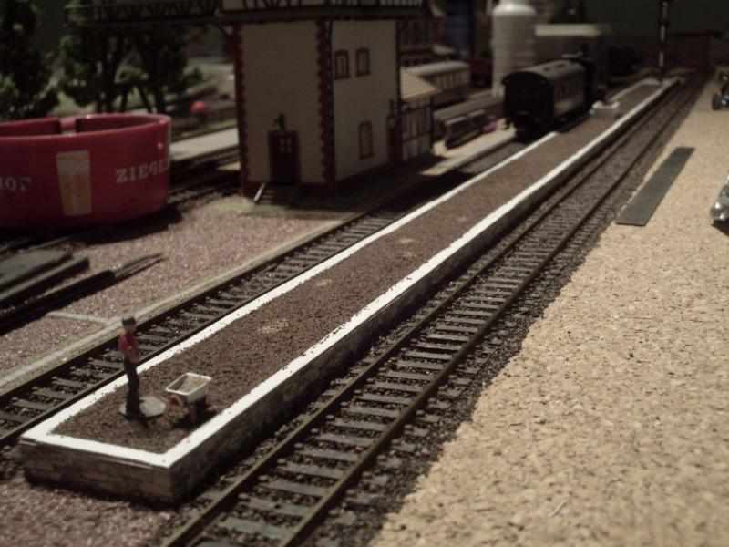

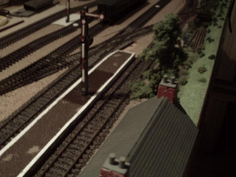

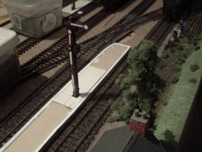

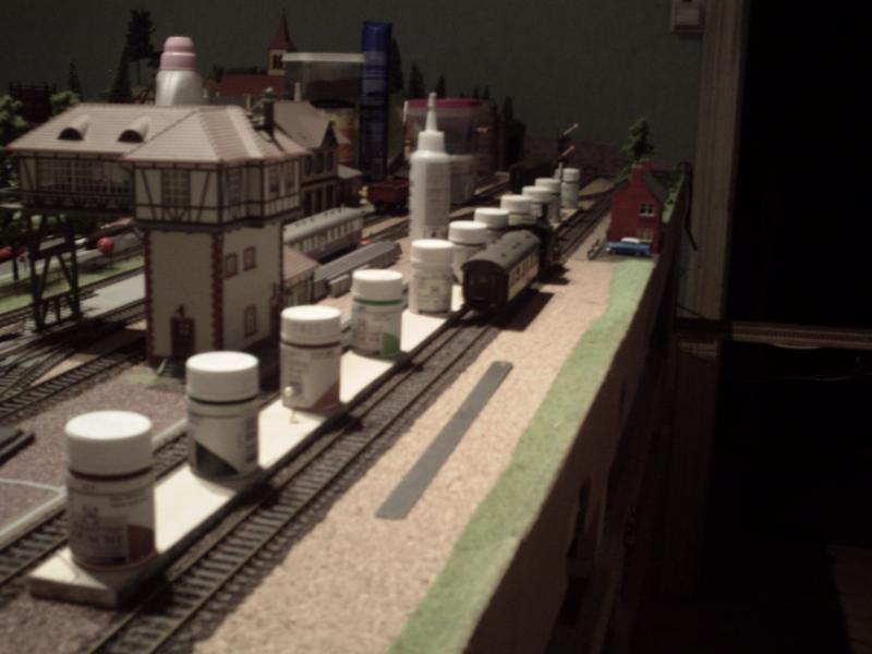

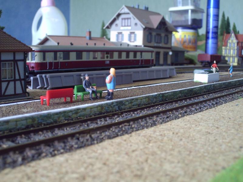

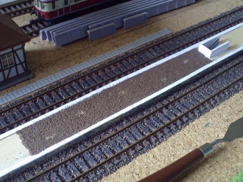

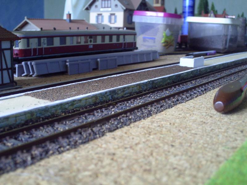

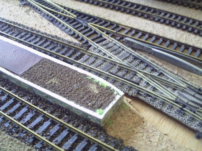

Perron, hoofdstuk zoveel.
Boordjes geplaatst, daar ik deksteentjes moest hebben met voegjes ertussen heb ik strookjes gesneden uit een grovere muurplaat van volmer.
Smalle reepjes muurplaat laten zich mooi meevormen met een ronding, zodat er niet met kleine stukjes dient gewerkt te worden. (Muurplaat is van Vollmer, weet niet of het met andere merken evengoed lukt.)
Erna werden de boordjes tweemaal met witte plakaatverf geverfd. ( Doordat plakaatverf op het gladde oppervlak tot druppels samentrekt werd dit praktisch onverdund aangebracht, zodat het samentrekken een beetje beperkt word.
Door een tweede laag aan te brengen krijg je een oneffenheid in uw steendjes doordat de verf niet overal even dik ligt.)
Als test een stukje gedaan, de lichtere plekjes zijn putjes die opgevuld zijn, een perron vraagd ook onderhoud.
Nadat het oppervlak is ingesmeerd breng ik hier en daar eerst kleine vlekjes aan om dan met het uiteindelijke strooisel aan de gang te gaan.
Met een paletmes word dan alles aangedrukt nadat eerst met een borstelje het op de boordsteen gekomen strooisel weggeborsteld werdt.
Nu maar eerst het inwendige verstevigen en straks nog wat aan de slag.
Matheus.

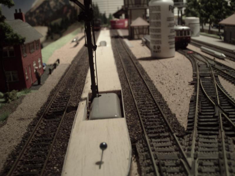

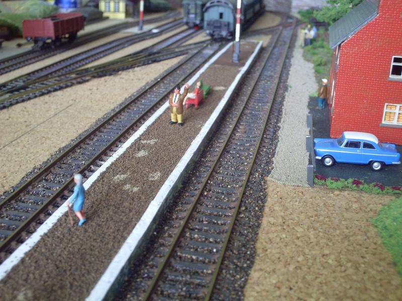

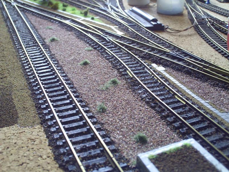

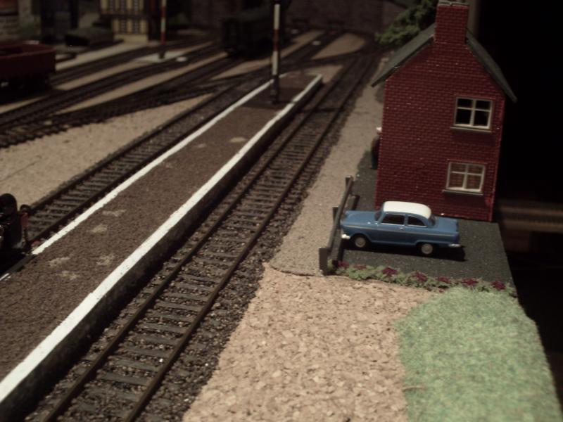

De rest.
Het ruwe werk is achter de rug, wanneer alles droog is ga ik hier en daar nog wat gras planten.
Veel babbel is wel niet nodig.
Alleen het afdekplaatje aan het sein werdt niet bestrooid, daarom bruin geschilderd, zo kunnen we het sein weghalen zonder iets te beschadigen.
Nog even vertellen dat Hans klaar is met putjes vullen.
Matheus.

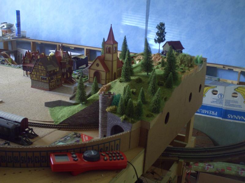

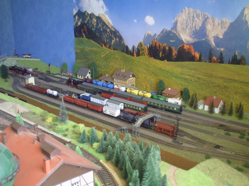

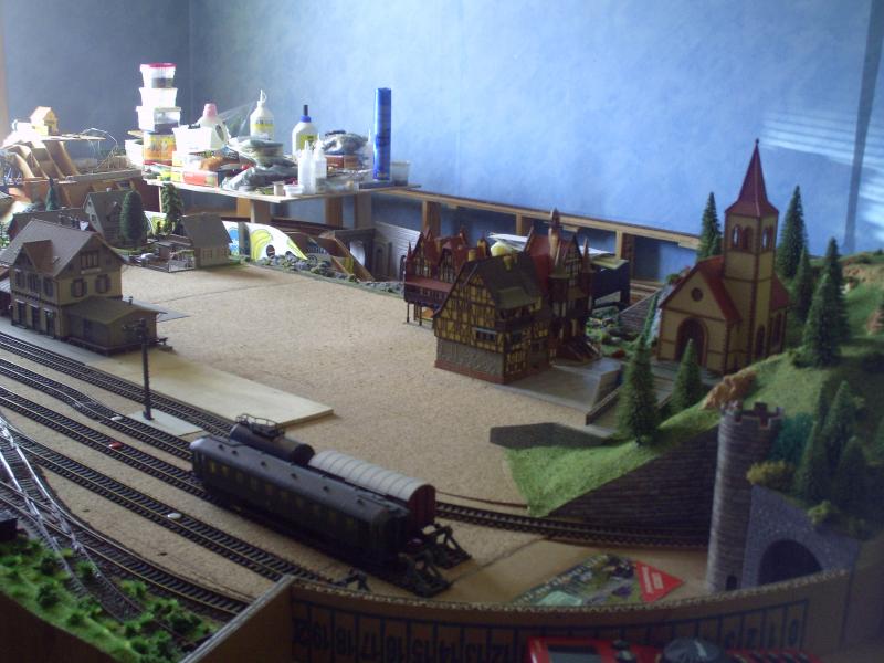

21 August 2010, 15:03:57 »

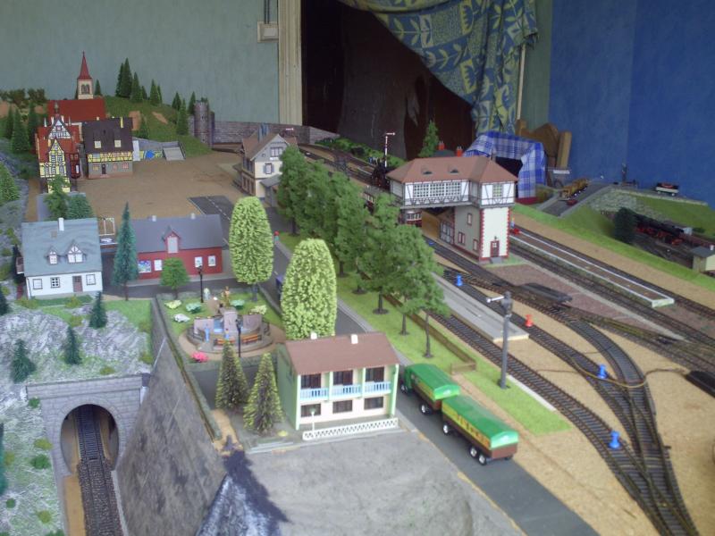

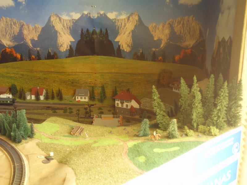

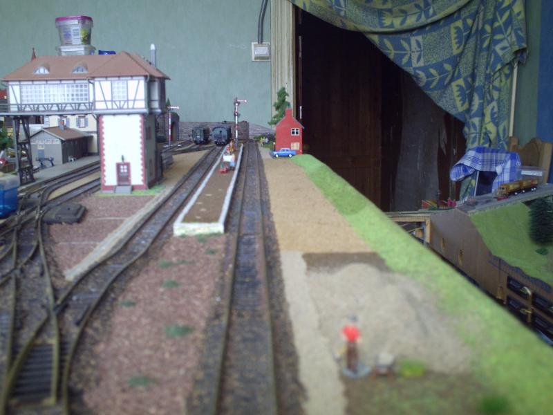

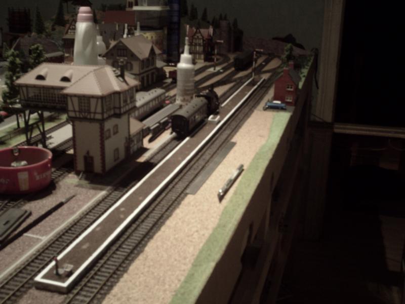

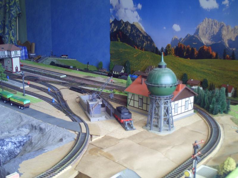

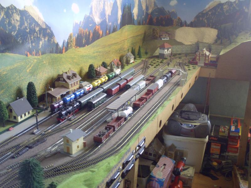

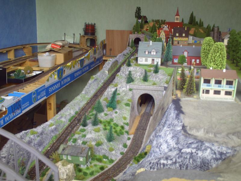

Overzicht.
Koen goede aankomst.
Wegens buitenwerk in 1/1 eventjes geen werk aan de baan.
Tijdens mijn pauze maar een paar foto's gemaakt, ze zijn wel niet allemaal evengoed gelukt, maar tja!
Doordat er nu digitale spanning staat op de baan zijn de meeste loc's terug ingepakt, twee stuks is voorlopig genoeg om te experimenteren.
Het hoekje met de watermolen.
Dat er mij nog veel werk wacht zie je hier, de drie sporen op de linker zijde zijn later overdekt.
En als afsluiter een zicht op waar station III aangelegd moet worden.
En nu verder met 1/1.
Matheus.
