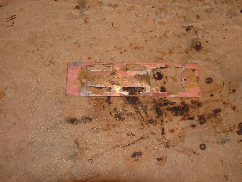

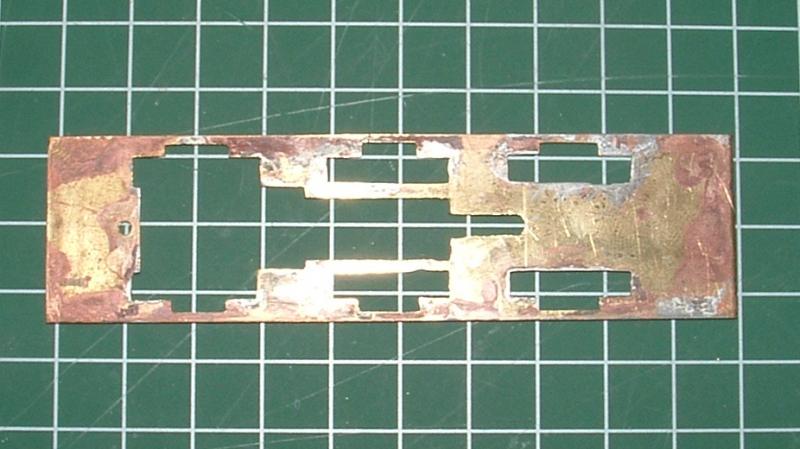

En weer een klein stukje verder. Ik heb toch alvast een stuk uit het onderste gedeelte van de voetplaat gehaald. Dat hoeft dan tenminste niet gesoldeerd te worden en zo lost het probleem zich al gedeeltelijk weer op. Omdat het de onderkant is, hoeft het nog allemaal niet zo precies, maar voor mij is het voldoende. Hier een foto van de bewerkte voetplaat.
Zo was het eerst:
En zo is het nu:
Het lijkt weinig, maar in zulk dik messing is het toch weer een avondje vijlen. Wat betreft dat vijlen, ik kan nu nog oefenen maar ik ben er toch niet helemaal tevreden over. Het is supermoeilijk om iets keurig recht en superstrak te krijgen. Voor de fijne afwerking is vijlen prima, maar voor grote stukken is het toch lastig. Omdat straks het hele verhaal in 0.3 mm messing zo'n beetje opnieuw begint, wil ik toch eens kijken hoe ik dit kan oplossen.

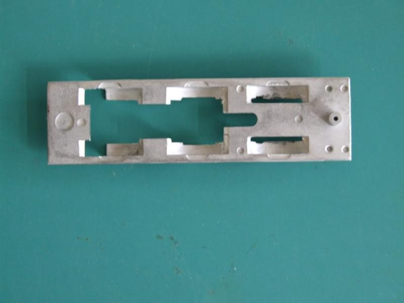

Dat is voor de drijfstang. Die heeft bij de cranckpins bovenop die verdikkingen zitten, waar normaal de nippels zitten om de boel te smeren. Net die kleine dingen lopen aan als je die sleufjes niet maakt.
Plaatje:
Zucht... Zo ver was ik dus. Nou ja, verder dan maar.
Bij DJH vallen ze er ook in en DJH heeft dus aan de onderkant van de voetplaat ook die sleufjes zitten:
Als straks de 0.3 mm plaat er bovenop ligt dan zie je van die uitsparingen niks meer.
