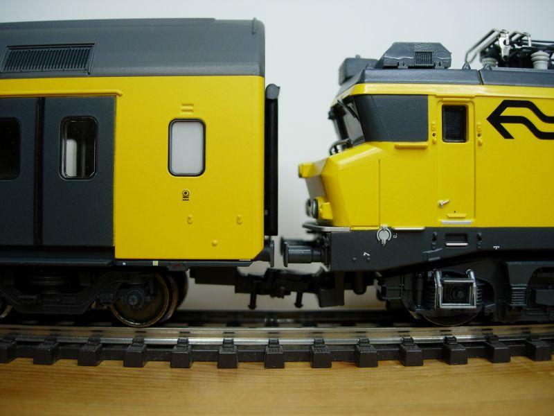

Is het eigenlijk mogelijk om de roco of marklin loc de koppeling aan te passen zodat hij korter gekoppeld is?
Natuurlijk is dat mogelijk. Met een beetje handigheid is het wel te realiseren. Ik heb het bij mijn Roco 1700 ook gedaan.
  • Berichten: 22783
Re: Artitec: DDM-1
« Reactie #1261 Gepost op: 03 July 2013, 15:47:10 »
Ja, je kunt om te beginnen een milimeter of 3 van de nem-schacht van een Rocoloc afsnijden en vervolgens een koppeling in de schacht lijmen. Dat oogt al een stuk beter en levert in de bogen geen problemen op. Vermoedelijk kan dat bij een Märklin met schacht ook wel.
In het verleden heb ik ook weleens een Roco 1600 van een echt kortkoppelmechaniek voorzien. De methode is door Maarten op het forum beschreven en daarbij heeft hij een foto geplaatst. Je moet er de verlichting aan die kant voor opofferen, maar dan rij je ook echt buffer aan buffer en dat is bij DDM toch wel een stuk fraaier. Binnenkort ga ik kijken of dat bij een gemoderniserde Roco 1800 ook kan, maar dat zal wel.

Om even op het koppelen met een Roco 1600 terug te komen. Maximaal inkorten van de schacht levert al een prima resultaat op. Zo gaat het probleemloos door mijn testspoortje met R2 bogen (k-rail). Ook geduwd gaat het goed, omdat het Artitec kortkoppelmechaniek nauwelijks speling heeft.  (y)
Vergelijk dat maar eens met het plaatje zonder inkorten op de Artitec-site.
Ik kwam er wel achter dat je een gewoon rijtuig niet als eindrijtuig kan gebruiken. Dan lopen de wielen van het laatste draaistel tegen de niet meebewegende schacht. Doet er verder weinig toe, omdat je toch altijd het stuurstandrijtuig als laatste gebruikt.

De manier waarop die Flm kortkoppelingen aan elkaar zitten, ziet er wat vreemd uit. De koppeling aan de loc staat erg schuin omhoog. Eén heuveltje of hobbeltje af en de boel lost, vermoed ik.
Nog niks van gemerkt, maar ik zal de schacht voor de volgende foto beter op zijn plaats duwen.  :P
En wat vind je van de koppelafstand?

Koppelafstand is prima. Maarre ... een kortkoppelmechaniek dat nauwelijks speling heeft? Lijkt me niet lekker en levert problemen op zoals je al aangeeft. Waarom niet goed geconstrueerd zoals het hoort met gewoon ruime speling en uitslag?

Daarmee bedoel ik dat de afstand tussen lok en rijtuig niet kleiner wordt als de lok duwt. Ik zou willen dat alle mechanieken zo goed waren geconstrueerd als deze op de Artitec DDM1 rijtuigen. Ik denk dat de kwaliteit van het mechaniek ook de reden is waarom deze koppelafstand met de Roco 1600 mogelijk is zonder problemen te veroorzaken.
