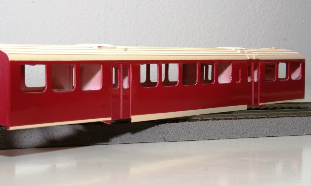

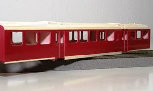

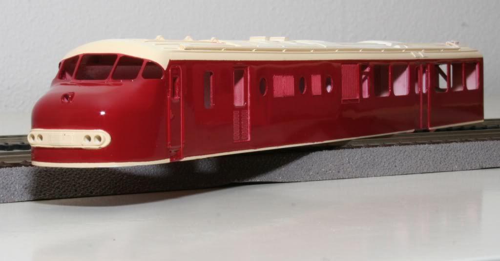

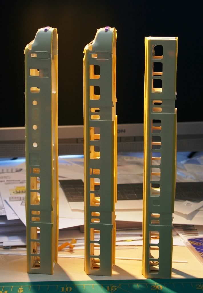

De verf zit er op  :D en het is... ROOD (nou ja rood, later meer  :'( ) en ik ben niet, helemaal, tevreden...
Update:
De ochtend begon goed, om 9:00 vol goede moed aan het afplakken geslagen. Verliep best wel voorspoedig, duurde alleen veeeel langer dan verwacht...

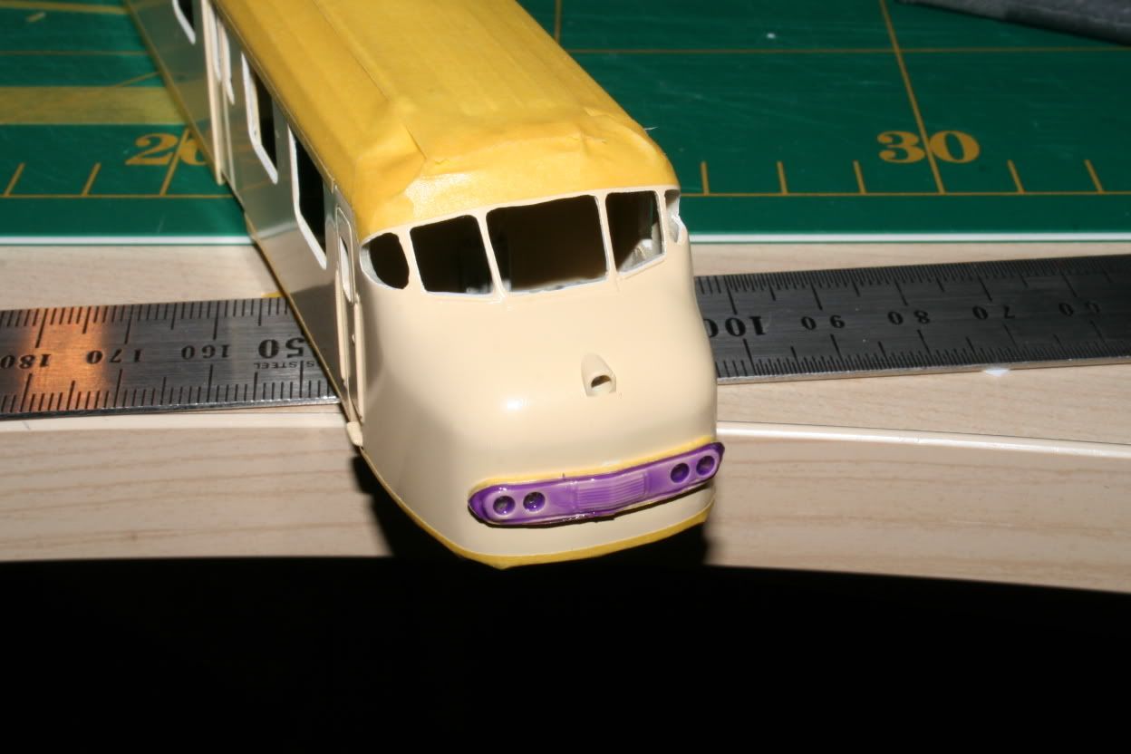

Waarom de bakken 'rechtop' staan ?...
... op een gegeven moment moesten de seinbakken afgeplakt worden. Ik had daar al een beetje op geanticipeerd, en vorige week Maskol meegenomen van de 'plaatselijke'.
Goed, hoe dat nou er fatsoenlijk opkrijgen ? Eerst Tamiya masking tape op de kop geplakt, rond de seinbalk. Vervolgens Maskol er op (wat ruft dat goedje ...) met de bedoeling om na droging de maskingtape er af te halen, maar niet nadat ik er met een scherpe scalpel langs het randje gegaan was. Want.. ik had al eens een proefje gedaan, toen bleek dat je met de masking tape de hele Maskol weer mee trekt  :-|
Zo gezegd, zo gedaan... Helaas, dat spul wordt na droging zo taai, dat je het niet meer fatsoenlijk kunt snijden... Resultaat: alsnog de complete Maskol er af  >:(
Ondertussen tikt de klok door, het was inmiddels half twaalf geworden  ::).
Een diepe zucht geslaagd, en hele fijne strookjes (ong 1 mm) masking tape gesneden. Dit heel voorzichtig rond de seinbalk 'geplakt', aangedrukt met de pint van een sate prikker en vervolgens de binnenzijde met Maskol volgekliedert.
Dit leek te werken... :)
... en dat was ook zo !  ;D
Dus tijd voor het spuiten. Oh ja, vanochtend eerst met 'Cif', op de hand, de bakken 'afgewassen en licht geschuurd. Alles lekker vetvrij en schoon.
Van het spuiten geen verdere beelden, maar zo goed het gister ging, zo kl*t* ging het vandaag.
Exact hetzelfde recept als gister gebruikt. Maar rood op geel dekt toch niet bijster bijzonder. En wat me toen opviel, was dat de eerste laagjes er wat paarsig uitzagen... :-| Met het verstrijken van de lagen echter veranderde de kleur in donker bordeaux, bijna bruin   :o :o
Verder ging het wel redelijk, maar omdat ik wat huiverig was (de ervaring met de primer) om even tussentijds (enkele minuten) te laten drogen, besloten alles maar in 1 keer af te spuiten... Gevolg, hier en daar een te dikke laag, nog net geen 'zakkers'  :-[

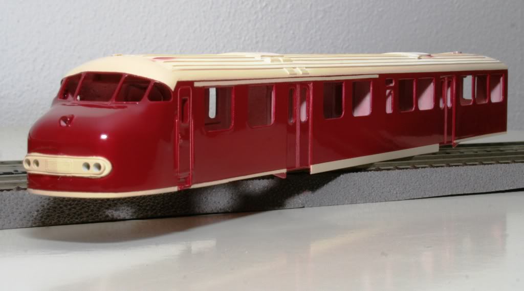

Goed, op de foto's ziet het er nog niet zo slecht uit... in het echt is de kleur ergens blijven steken tussen M* motorpostenbruin en DKM DE II rood  :( :(
Het resultaat:
Kijk en...
... oordeel zelf   :-X
En tja, het bloed en waar het niet gaan kan... ;)
... de mBDk bak en z'n onderstel herenigd  ;D
(de rode vlekjes op de seinbalk zijn 'pulkjes' achtergebleven Maskol. Gaan er zo af !)
Ik heb toch nog hoop op de goede afloop. Als ik nu, met al 2 uur droogtijd achter de rug, naar het model kijk, wordt de kleur al wat lichter. Ik verwacht morgen met het grijze dak, dat e.e.a. nog wel verder mee zal vallen  ::)
Wordt vervolgd.
Grtzz,
Karst
  • Berichten: 7783
« Reactie #657 Gepost op: 29 March 2007, 15:30:12 »
Ik vind dat je een geweldig knappe spuitprestatie hebt geleverd Karst. Ik vind het een schitterende kleur rood, zeker op de laatste foto.
En je weet natuurlijk dat een discussie over de juiste tint zo goed als onmogelijk is: de lichtval, de verkleuring onder invloed van UV licht en de 'vertaling' van een tint naar een kleiner model rechtvaardigen alle tinten tussen 'Cabernet Sauvignon' en 'loodmenie'
Petje af!
