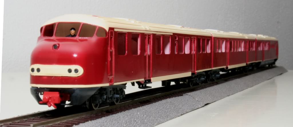

voor het slapengaan nog wat sfeerplaatjes...
Ik heb de boel ff snel los-vast in elkaar gezet. Oh ja, ook nog even de bodems zwart gespoten ;)
... de kleur wordt nu zienderogen beter  ;D ;D En geen paniek, destofjes die je op de foto ziet zitten NIET in de lak  :P

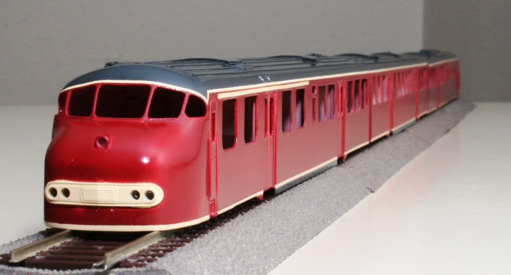

Updateje:
De eerste resultaten met grijs dak. Het ging vandaag een stuk beter met spuiten. Alleen die verf is wel heeel erg zijdeGLANS ... het blijft glimmen.
Voor de transparante lak, waarschijnlijk toch maar good-old Humbrol gaan gebruiken.
Heb ik de bodem (Satin black) ook mee gedaan... Jammer dat die niet in het zicht zit  ;D

« Reactie #683 Gepost op: 30 March 2007, 12:25:15 »
Dat ziet er wel heeeel strak uit zeg! Die biezen zien er ook mooi uit!
Ga zo door! Idd is de grijze Kleinspoor verf erg 'glanzig'. Het gekke is dat als je het met een penseel opbrengt bijna hoogglans is (bij mij althans).

Iemand hier die ervaring heeft met hun blanke lak ? Ik wil absoluut niet zo'n glanzende bak  >:(
Grtzz,
Karst
  • Berichten: 7785
« Reactie #685 Gepost op: 30 March 2007, 12:47:01 »
Karst, ik heb hier 'Blauwe Engelen en Rode Duivels' voor mij liggen en op alle kleurenfoto's staat het dak lekker te glimmen in het zonlicht. Dus ik denk dat het dak wel wat glans kan gebruiken zelfs in combinatie met een stoffige onderkant (mocht je daartoe besluiten).
Groet, Paul

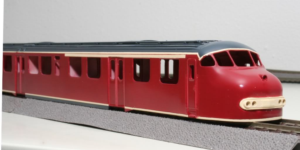

« Reactie #686 Gepost op: 30 March 2007, 13:35:32 »
Ziet er schitterend uit, op de foto's valt het glimmen van het dak niet echt op !
De biezen zouden misschien iets kleiner kunnen maar, ach das echt een korreltje zout op een slak die echt net weg glijdt.
Echt ik teken er voor hoor, schitterend alle complimenten.
En wat betreft die hoogte van de ramen, valt nu echt niet meer op.
Ben erg benieuwd hoe hij er uit ziet met ramen.
