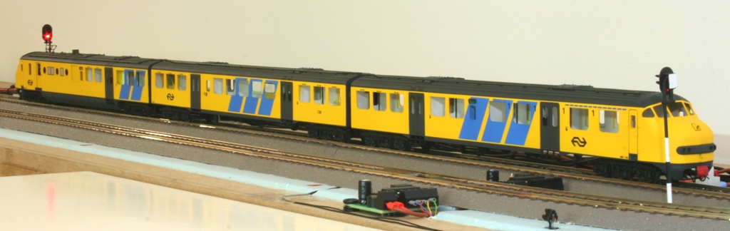

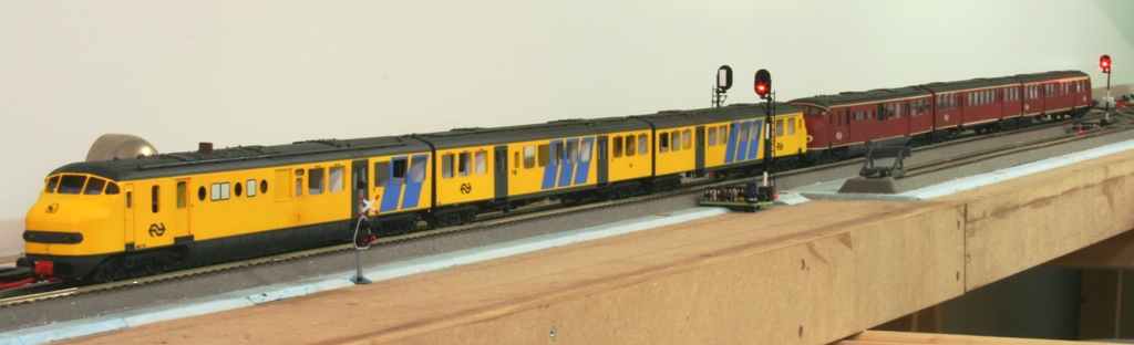

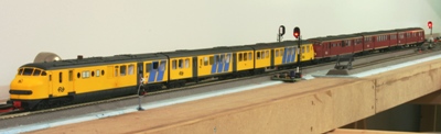

Yep !! 200 pagina's vol met Plan U gen******...

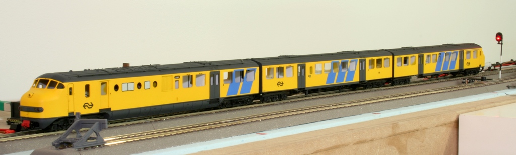

Geen tijd gehad om wat te bouwen vanavond, OH-en des te meer
Om maar weer on-topic te geraken....
... op de rails, gekoppeld en even provisorisch een decoder er in...
... helaas nog geen seinbeeld, noch verlichting

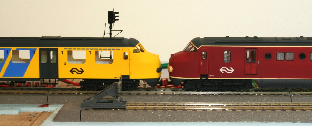

... en toen kwam de rode neef langs... zo zouden ze 17 maanden lang elkaar hebben kunnen tegenkomen...
... dit is wel bijna het summum... in het echt konden er 3 achter elkaar
Nu maar hard doorbouwen aan de volgende... Chris, heb je nog even geduld
By the way gaan we ooit nog naar RailZ om een Plan U colonne te maken
Grtzz,
Karst

Karst, gefeliciteerd met de 200!!
Gr. Hans
Berichten: 6873
Spaar ze allemaal.
Reactie #2987 Gepost op:
21 April 2010, 09:12:28 »
Geweldig

Oei, dat ziet er zeer goed uit.
Geen idee of Railz nog een plan U dag wil....

Hij is echt supermooi geworden Karst!
Heb goeie herinneringen aan dit treinstel. Tot mijn 20e ging ik eigenlijk zo'n beetje elke vakantie logeren bij mijn opa en oma (heb tenslotte een hele lieve opa en oma), dus ging ik vanuit Veenendaal naar Sliedrecht. Het laatste stuk vanuit Geldermalsen zat ik altijd in de plan U. Als dan de motoren aanzwollen en hij langzaam op gang kwam, vond ik het altijd een genot om naar te luisteren. Daarnaast was het natuurlijk een plezierreisje, want ik ging tenslotte ergens heen waar ik het leuk vond. Ja, hij is echt heel mooi gelukt en een supermooi ding!

dit word wel een heel mooi treinstel.
vind deze gele ook veel mooier dan de rooie.

Gaaf zo die twee treinstellen!

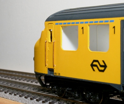

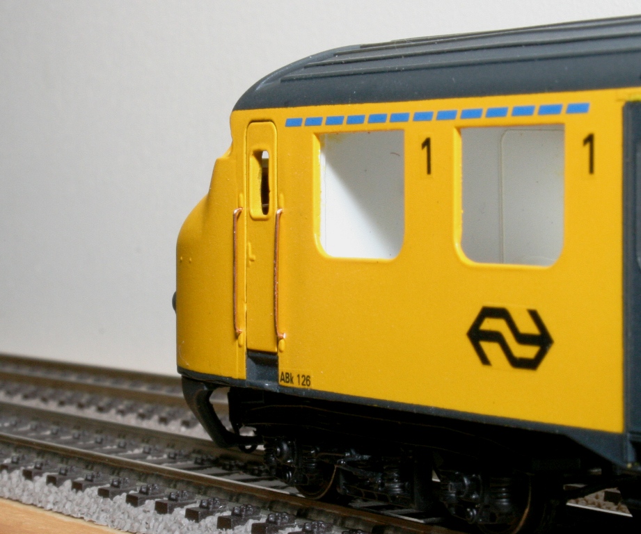

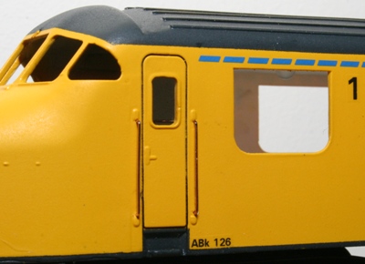

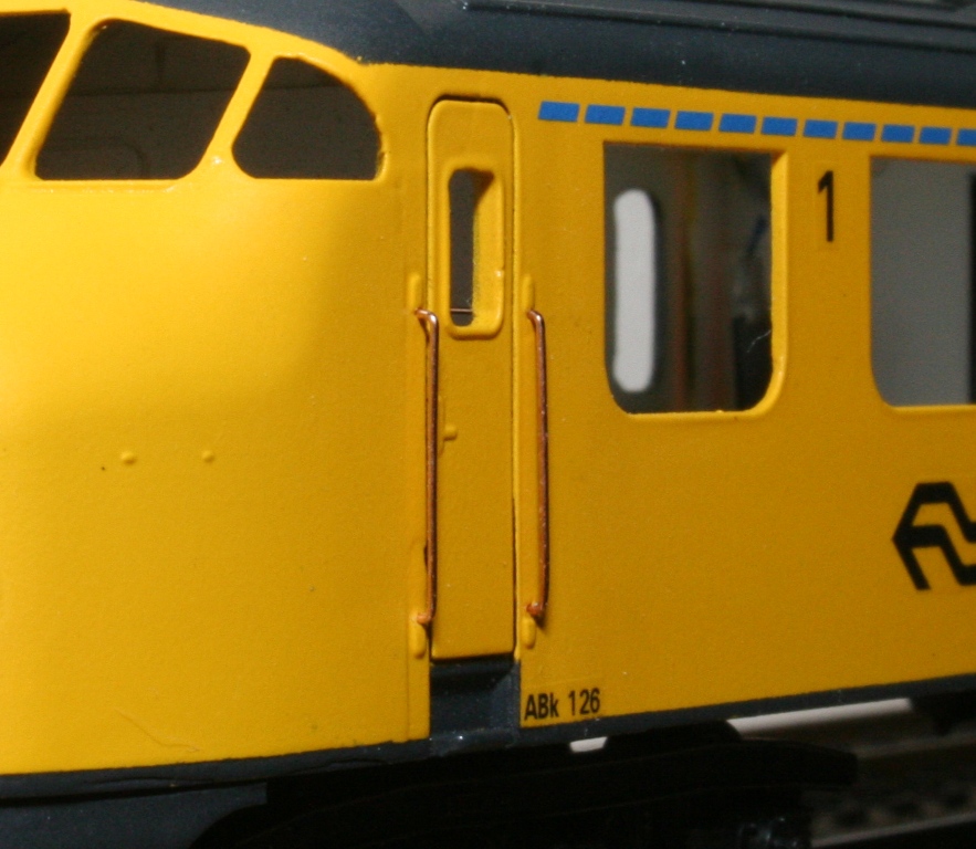

Net even een poging gewaagd voor de handgrepen naast de cabinedeuren...
... gebruikt: 0.35mm fosforbronsdraad van G&MS.
... en eigenlijk is dat nog te dik
... en makkelijk positioneren is het ook niet. boven of onder iets tever naar buiten en het lijkt gelijk scheef
Dus eerst maar eens een malletje maken, wat eronder geschoven kan worden voor het vastzetten.
Enfin, in ieder geval weer scherpe foto's.
( let wel, op 1280x1024 x 19" wordt het model ca een factor 6 !! opgeblazen ). Hoe wel het idd wel iets aan de AutoFocus leek te liggen, hielp het uitblazen van de body met een oude Revell singleaction airbrush ook al behoorlijk
Grtzz,
Karst
[Edit]
Weet iemand trouwens hoeveel cm die handgrepen in het echt van de wand afstaan ??
[/Edit]
Laatst bewerkt op: 23 April 2010, 08:26:20 door Karst Drenth
Ivo tB
Berichten: 5583
Reactie #2996 Gepost op:
23 April 2010, 09:41:22 »
Karst,
Mooi hoor. Je wilt het nu ook nog echt op schaal krijgen
. Ik denk dat de afstand niet enorm veel uitmaakt. Als de indruk maar goed is. En er zijn toch genoeg foto's. De dikte is vast ook niet op schaal, maar veel dunner wordt te slap. Tenzij je het staaldraad gebruikt dat Kleinspoor altijd bij zijn kits stopt voor handgrepen. Volgens mij is dat 0,2mm dik. De kleur is dan misschien ook beter dan fosforbrons en komt dan beter overeen met de bevestiging en de deurklink. Ik neem aan dat je die nog aantipt met metaallak.
En je hebt ontdekt wat het belangrijkste thema is met het buigen van handgrepen. Je gaat toch nog coupérijtuigen bouwen. Dan voor elke deur minstens één handgreep en vaak ook nog een langsrailing voor de conducteur langs het hele rijtuig.
Losse handgreep op het oog geplaatst, bevestiging en handgreep geschilderd en losse deurklink. Maarja, niet geel
Ivo
Laatst bewerkt op: 23 April 2010, 09:45:41 door Ivo tB

Karst,
Worden die handgrepen nog geschilderd? en indien ja....hoe ga je dat doen?
Hij wordt BTW geweldig mooi
Ik begrijp wel dat Chris zit te stuiteren op z'n stoel
Jakop
Karst Drenth
Berichten: 10510
Reactie #2998 Gepost op:
23 April 2010, 10:39:41 »
@Chris,
Ik heb een berichtje richting Piet of hij zulk dun staaldraad heeft
Want idd nu ik toch bezig ben... kan ik het net zo goed op schaal maken
@Jakop,
Jazeker, worden 'los' gespoten. De grepen maak ik ala Roco: 1 poot op maat, andere poot langer om hem vast te kunnen zetten in b.v. stukje schuim.
Grtzz,
Karst
