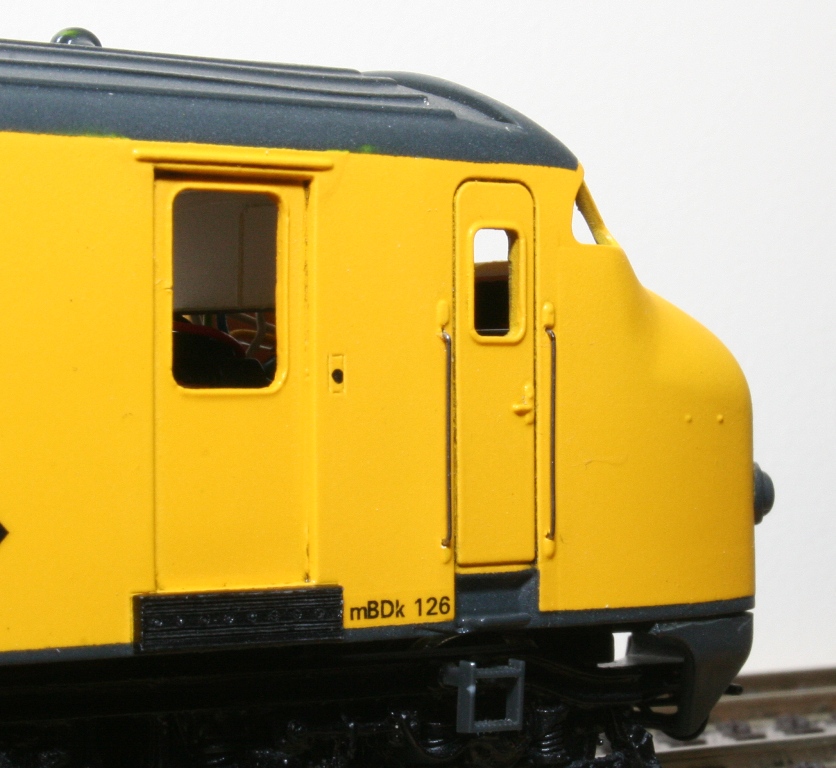

Karst Drenth
  • Berichten: 10494
    • Plan U op Sleutelspoor
« Reactie #3012 Gepost op: 23 April 2010, 18:56:26 »
Citaat van: Ivo tB
...Tenzij je het staaldraad gebruikt dat Kleinspoor altijd bij zijn kits stopt voor handgrepen. Volgens mij is dat 0,2mm dik...
Da's idd de gouden tip Ivo  (y)  Het is 0.27mm dik ( GM&S = 0.34 mm ) en is precies wat ik zocht. Had nog een ongebruikt stuk liggen van de 2530  ;D
Dus daar gaan we maar eens mee aan de slag :)
Grtzz,
Karst

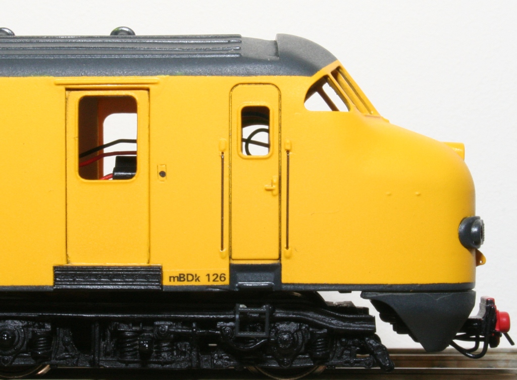

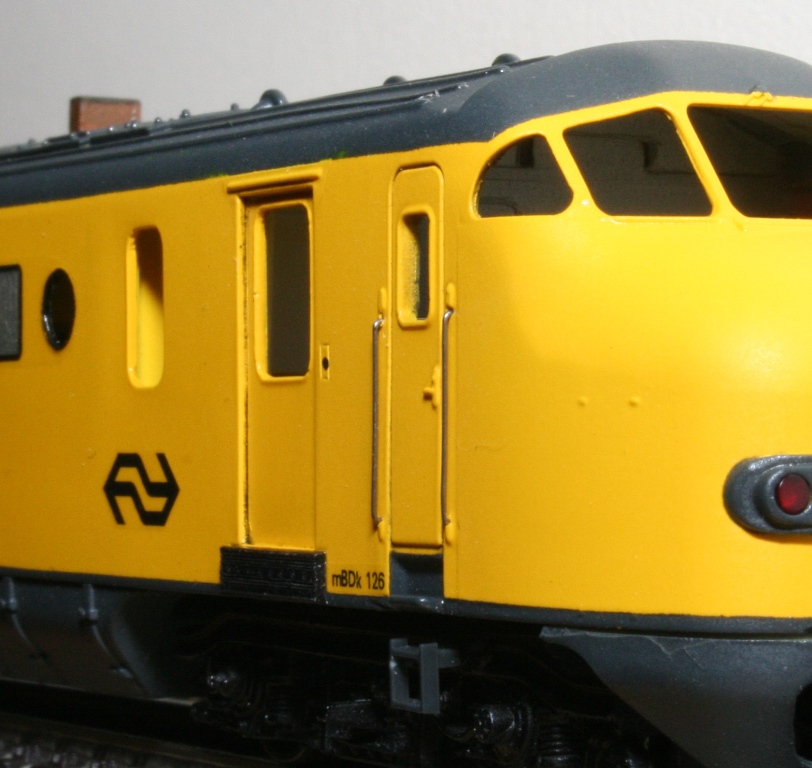

Karst Drenth
  • Berichten: 10494
« Reactie #3013 Gepost op: 23 April 2010, 22:32:15 »
En het resultaat...
... gebruikt: 0.27mm (veren)staaldraad van KleiNSpoor.
... en eigenlijk is dat precies goed (y)
... en positioneren is wel makkelijker nu, simpelweg een stukje 160grams papier er onder :)
Nu nog even in de verf zetten ;)
Grtzz,
Karst
« Laatst bewerkt op: 23 April 2010, 23:32:09 door Karst Drenth »
Bruce!!!
  • Berichten: 2994
  • MK III
« Reactie #3014 Gepost op: 23 April 2010, 22:34:28 »
Netjes man!!
Gr Bruce
