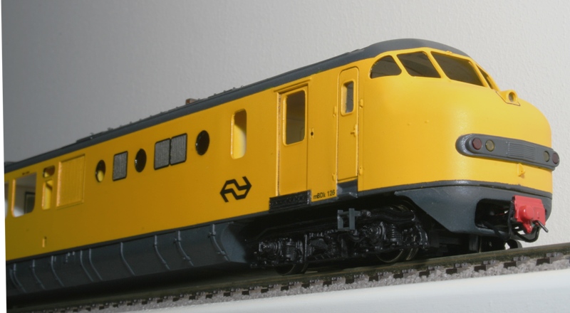

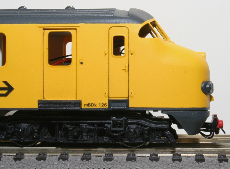

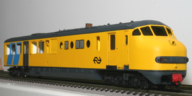

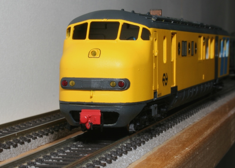

Goed even in een laatste half uurtje de koppelingen wat verfraaid en gemonteerd...
... ook het lichtsetje weer gemonteerd, just for the looks
... de U op de spoordijk, kikker perspectief dus
... zoals een machinist het zou zien. Goed te zien zijn de stuurstroom- en luchtleidingen. Ook zijn alvast de naden van de deuren ingewassen met sterk verdunde zwarte verf.
... en tenslotte in Preiserperspectief. Het valt op, dat er iets met de aansluiting van de frontschorten mis is. Het lijkt er op, dat de nagegoten exemplaren door de tijd toch iets zijn gaan werken. Zal eens kijken of er nog betere exemplaren liggen hier ?
Verder valt misschien op, dat de laatste serie foto's wat minder scherp zijn. Het lijkt er op, dat m'n camera wat focus problemen begint te krijgen

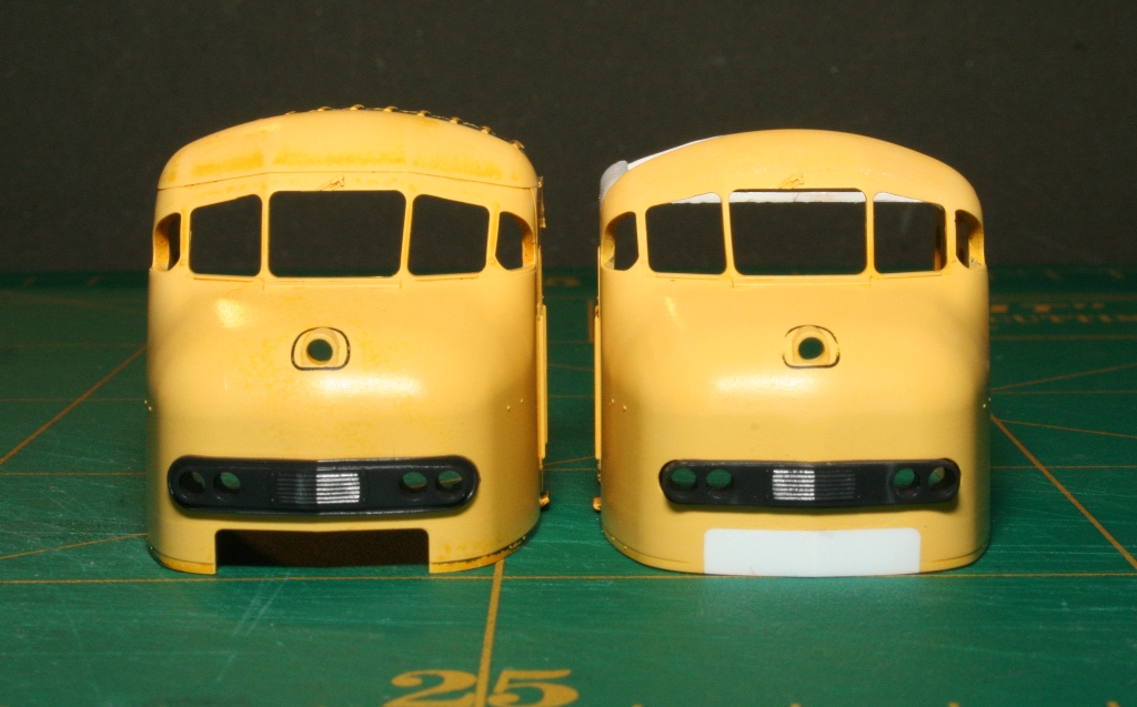

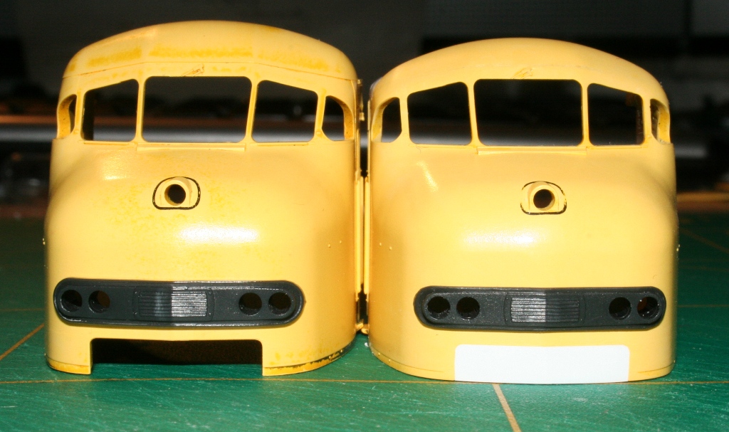

In het begin van het project heb ik al de koppen gedaan. En daarbij ook de nodige modificaties verricht aan die balk...
... hier de eerste poging...
... hier de tweede en nu definitieve.
Klik hier voor het volledige verslag op SleutelSpoor.nl
Het probleem met de eerste variant was, dat er allerlei kieren ontstonden. De breedte en hoogte van de balk was daar denk ik wel beter van propoprtie. Maar ja, die compromissen he
Al met al vind ik het nog een hele verbetering ten opzichte van de GFN variant
