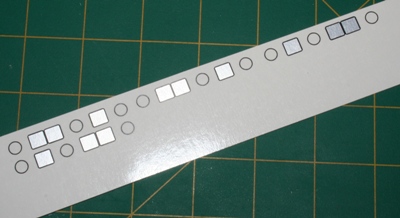

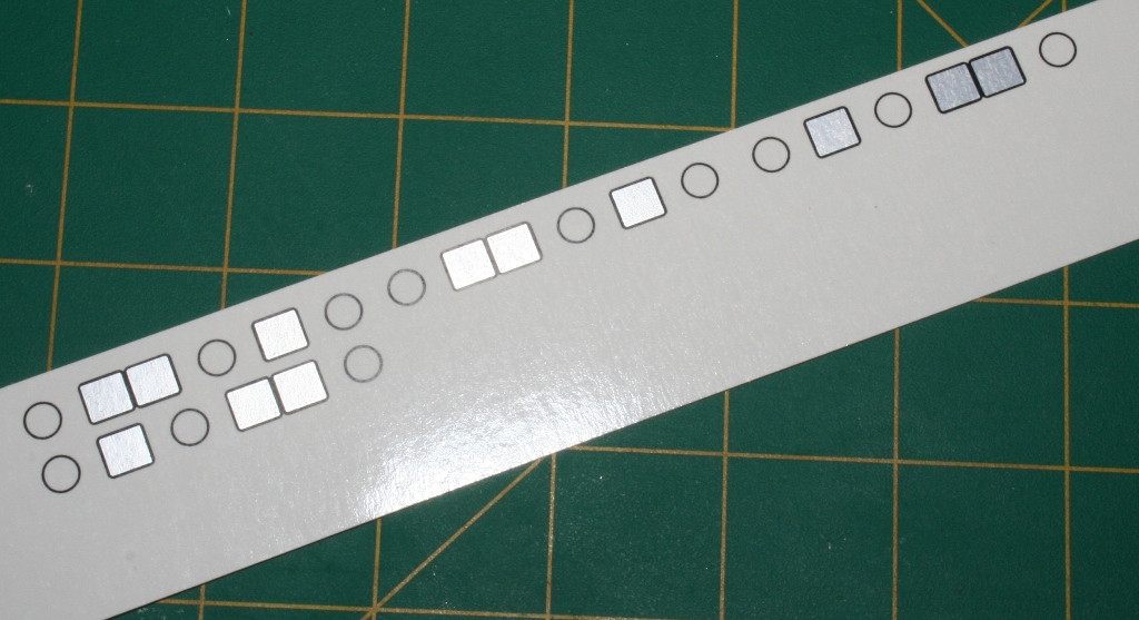

Ja Ivo, had allemaal gekund ;)
Maar nu dit....
... de tweede poging zonder witte undercoat werk wel goed  8) (y)
... recht van boven en met de flits er vol op: Het zilver is nu duidelijk te zien  8)
Grtzz,
Karst

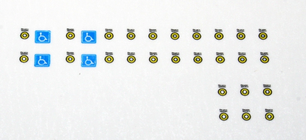

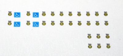

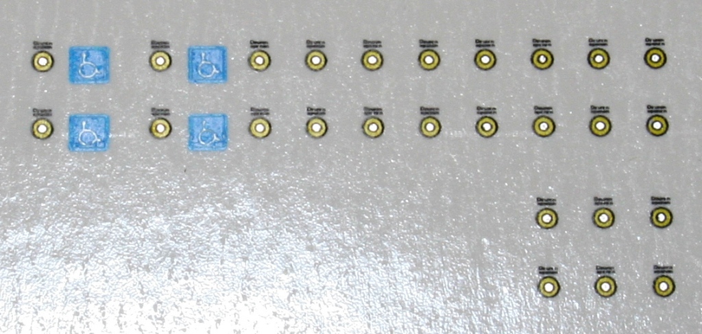

... dat viel dus tegen. Kennelijk werkt oki-wit als Undercoat toch niet helemaal stabiel op decalpapier ??? het laat namelijk los zodra de tweede kleur er op komt. Van de deurknopjes ( undercoat, geel, zilver met zwarte randen ) zijn er maar twee perfect, de rest mist altijd wel ergens iets :(
Hoi
Geheime tip (nu niet meer dus ;D)
Voordat je het vel in de printer stopt, dit even met een met wasbenzine gedrenkt stuk poetspapier afvegen.
Wat de koersrol betreft..je had ook de tekst in spiegelbeeld kunnen printen met hier een laag wit overheen.
En dan aan de achterkant erop plakken.
