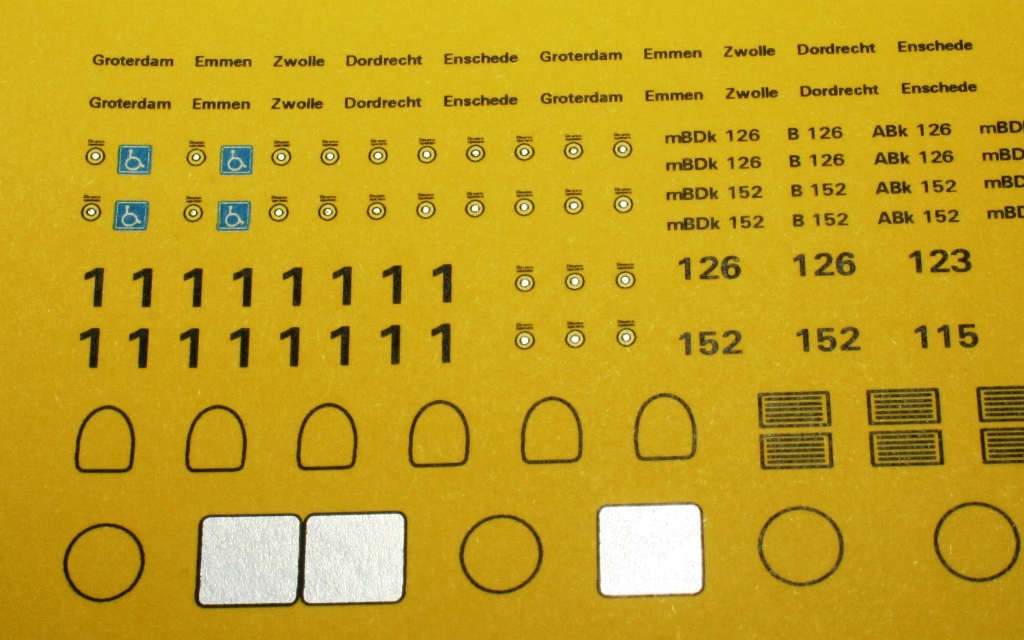

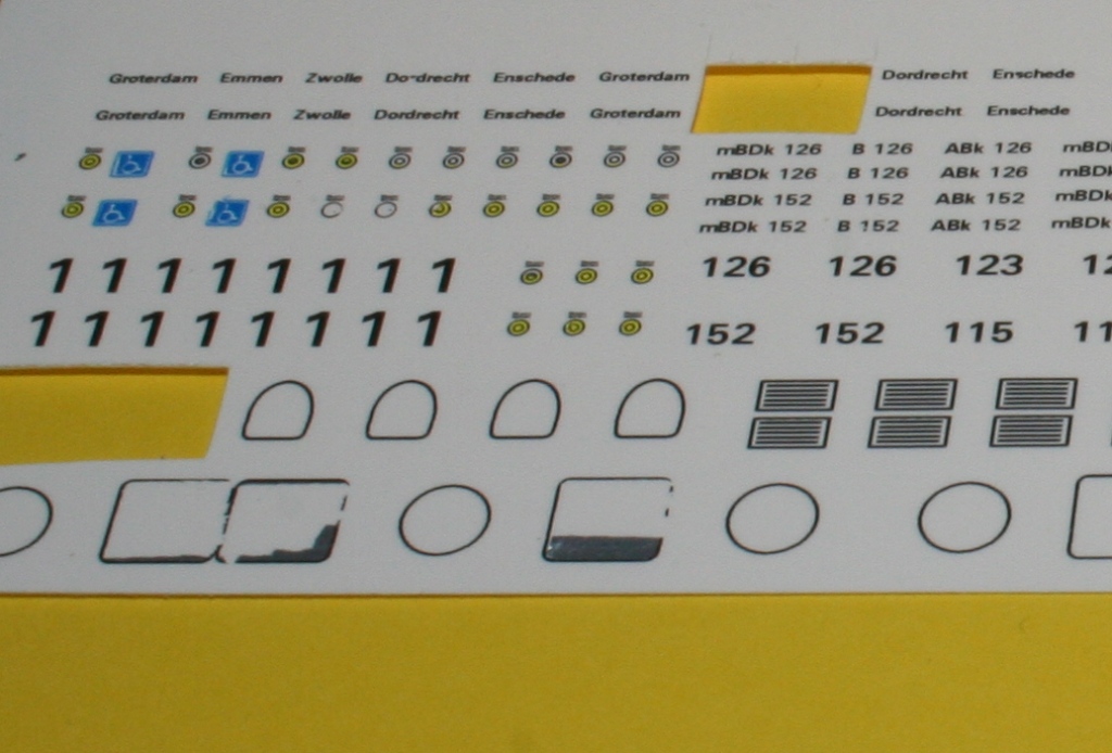

Vanmiddag om 5 uur waren alle attributen voor de decal-makerij binnen:
Decal papier ( helaas wit en geen blue
) , Gekleurd, dik papier voor de proefdrukken en een snijapparaat.
Vanaf 5 tot ca 22:00 aan het kl*t*n geweest om e.e.a. goed uit de printer te krijgen... bleek in alle gevallen aan Inkscape te liggen
( dacht namelijk eerst, dat de printer het begeven had. Dat had ie ook wel een beetje, want de monteurs hadden bij de Generalueberholung een veertje in het papiertransport laten slingeren... Maar goed, dat was zo geklaard.
Dus proefdruk maken...
... dat ging uit de grote kunst, howel je je een muisarm klikt van het steeds opnieuw instellen van de printer voorkeuren
Toen voor het echie...
... dat viel dus tegen. Kennelijk werkt oki-wit als Undercoat toch niet helemaal stabiel op decalpapier
het laat namelijk los zodra de tweede kleur er op komt. Van de deurknopjes ( undercoat, geel, zilver met zwarte randen ) zijn er maar twee perfect, de rest mist altijd wel ergens iets
Maar...
.... zwart was voldoende goed om dit mee te maken
[Edit]
Dit is een understatement. Heb net met een loep gekeken.... zelfs de tekst "Deuren openen" is te lezen
[/Edit]

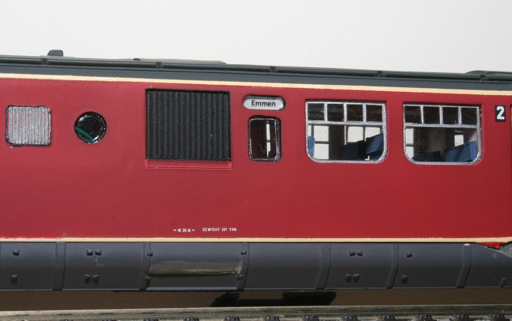

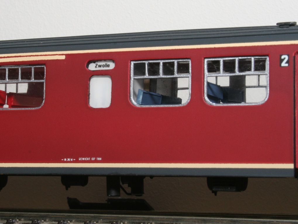

... eindelijk tekst in de koersrol...
... en aan de andere kant van de trein de bestemming van de andere kant van de lijn
Komt op de Atelierbaan prima uit, want er zitten keerlussen in aan het einde, dus komt steeds de correcte kant naar de toeschouwer
Goed, nog veel oefenen, maar voor een eerste keer lang geen slecht resultaat en veel, heel veel geleerd over de ALPS met al z'n eigenaardigheden
Grtzz,
Karst

Ja het leven van de decalert gaat niet over rozen... Het probleem ligt ook in de verschillende temperaturen die nodig zijn voor de verschillende cartridges. Wit moet bijvoorbeeld (dacht ik uit het hoofd) met een van de hogere temperaturen. Zwart en goudkleurig gaan bij mij erg goed bijvoorbeeld. Voor wit print ik altijd diverse malen. (verschillende afdrukken dus. Niet over elkaar ofzo.) Zeker dunne lijnen zijn erg gevoelig. Die trekt de printer zelf al snel kapot.
Je moet er een beetje gevoel voor krijgen. Ik print eigenlijk te onregelmatig om er nou lekker handigheid in te krijgen. Maar het voordeel is wel dat je het zelf helemaal in de hand hebt en niet op derden hoeft te wachten bijvoorbeeld.

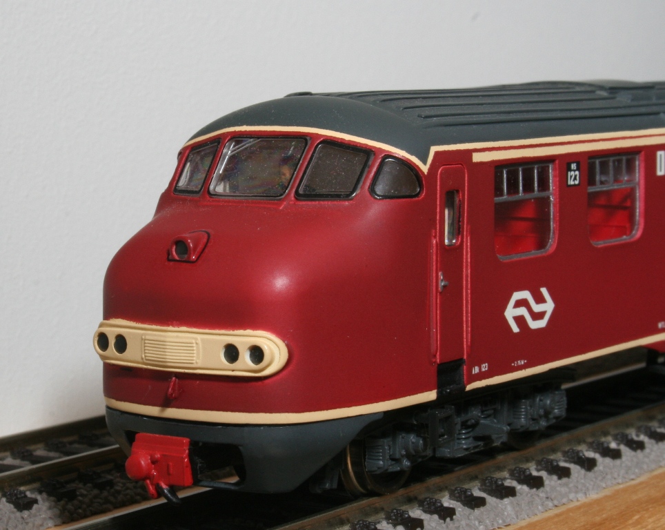

Leuk die decals. Weer een verdere verfraaiing. Je had mijn malletje misschien wel mogen gebruiken voor de rand rondom de 3e pit. Nu nog een randje om de seinbalk
Ik heb overigens de koersrol gewoon geprint op wit papier en achter een stukje styreen geplakt:
In het echt zit de koersrol tenslotte ook achter glas.
Maar de andere decals zijn een heel ander verhaal. Ik volg je ervaringen met Alps. Die moet hier misschien ook maar eens worden aangeschaft.
