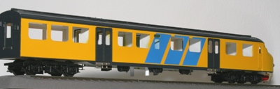

Yep, althans voorlopig. Aangezien de LOM methode niet in staat was om de sponningen te 'printen' viel het plannetje in duigen. Op zich nette methode, maar het aanbrengen van de sponningen werd daar het probleem. Ik had dat als volgt willen doen: Basissubstraat ( 3 lagen ), daarop de 'venster-inlay' ( nog eens 3 lagen ), daarop de sponning ( nog 1 laag ). Dan vervolgens de sponningen 'bedrukken' met een hardrubberen rol met drukinkt of verf. ( ala linoleumsnede ).
Het probleem met de LOM methode was, dat het 'uitpulken' ( ja ook daar ;) )van de uitsparingen in de sponningen niet te doen was, en zelfs de sponningen zelf loslieten. :(

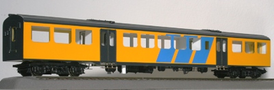

Onder de rokken van de rijtuigen miste nog iets...  :P
... de appendages onder de bodem...
... onder de B
... en onder de ABk
Een nachtje drogen, de koppelingen passen en dan kunnen de bodems in de zwarte lak.

Ben zelf heeeel erg benieuwd naar de nieuwe ramen methode...  8) Ik denk namelijk, dat het model er echt van opknapt als het glas nagenoeg gelijk met de de buitenwand ligt. Dit was/is immers bij de echte ook zo :D

Hij wordt mooi. Leuke video trouwens. Nog een vraagje over de ramen: Worden deze nu nog steeds op de bekende snijplotter geplot, maar dan door en door? Het lijkt met vreselijk lastig om alle ramen langs de buitenrand door te snijden of is dat toch wat je doet?

En inderdaad, ze worden nog steeds gesnij-plot. Alleen anders dan voorheen.
Het substraat wordt nu geplot met alleen graveringen langs de buitenkant van het raam en snijlijnen zoals voorheen. Dit alles zonder folie.
De ramen zelf worden wel met folie beplakt en de bedoeling was om aan de buitenkant een snijlijn te hebben en aan de binnenkant alleen de folie door te snijden.
Dit is bij deze versie nog niet helemaal gelukt. Ook moeten ze eigenlijk een fractie kleiner worden.
Omdat het slechts 0.3mm folie transparant acryl is, snij ik ze niet meer uit, maar knip ik ze met een nagelschaartje. Dat gaat prima, omdat er door de snijlijn al een soort geleiding is ontstaan. Daarna even met een 'sand-file' er langs en hoppa ! past :)
Heel eigenlijk zouden we 0.4mm transparant moeten gebruiken, dan pas e.e.a. nog exacter ;)
Je ziet, we blijven doorontwikkelen  8)
Grtzz,
Karst
